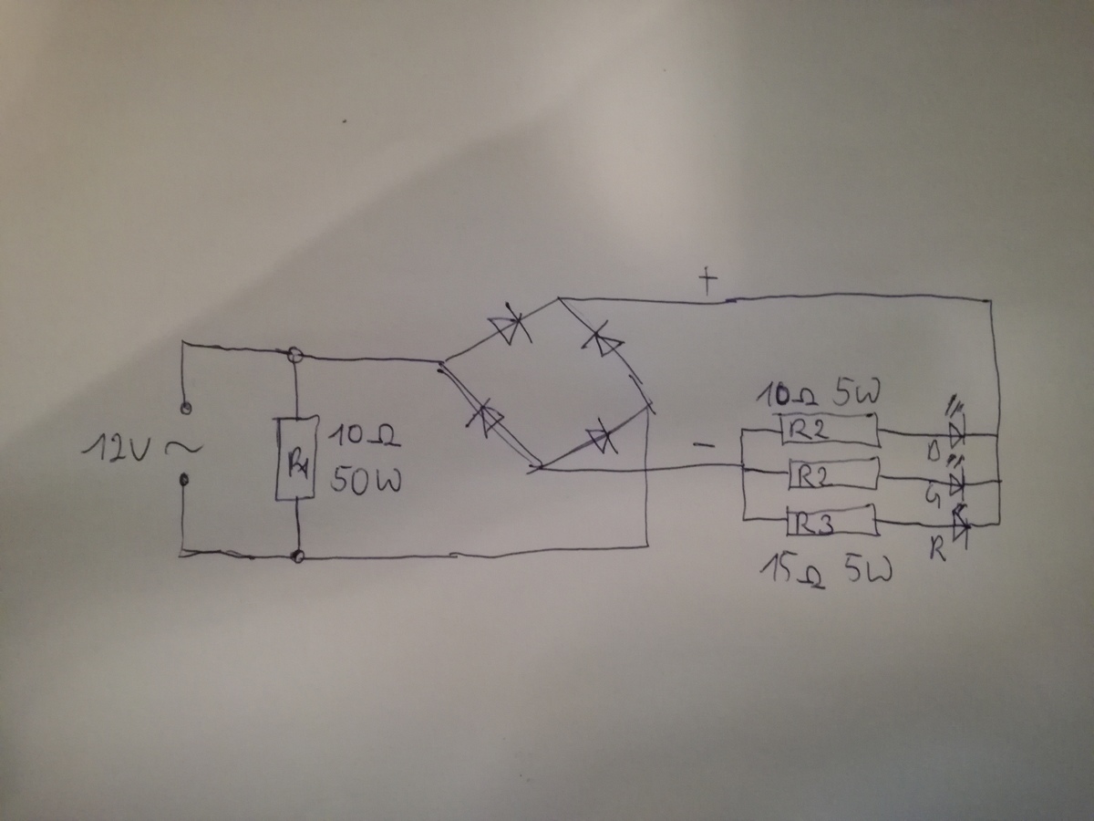

Hallo Leute
Habe die im Anhang gezeigte Schaltung aufgebaut und verzweifle daran.
Ich will eine 10W RGB LED an 230V betreiben und das in einer engen
Röhre. Also habe ich mir einen elektrischen Trafo geholt schön klein
10W-60W. Leider spricht der aber nicht auf meine 10W LED an. Was mich
gar nicht so sehr wundert. Also habe ich Parallel einen 10 Ohm
Widerstand gesetzt das der erst mal die 10W verbrät. Mit 50W dachte ich
ausreichend dimensioniert. Das goldene Aluminiummonster wird aber ganz
schön warm. Komischerweise aber erst mit Gleichrichter parallel. Das
eigentliche Problem ist aber der Gleichrichter. Der schmilzt mir fast
obwohl für 3,7A ausgelegt.Nach meiner Rechnung fließen hier nur 3X300mA
ind den LED´s und jeweils etwa 250mA in den Vorwiderständen. Ergibt
1,6A. Habe auch ein längeres Stück Aluminium draufgeklebt. Bringt was
aber nicht sooo viel. Habe ich einen Denkfehler? Was kann ich anders
machen. Habe mal versucht anstatt dem großen 10 Ohm Widerstand 20 Ohm
Wiederstand zu nehmen. Dann wird wenigstens der "Verbräter nicht so
warm. Aber der Gleichrichter schon. Hilfe!
Gruß Uli
Ach ja. 10W RGB deshalb weil irgendwann noch eine Funk RGB Steuerung
dazu kommt. Die Lampen sollen aber erst mal so leuchten.

Wenn er "schön klein" ist, wird es wohl keinen 50Hz-Trafo sein, sondern
ein elektr_on_ischer Halogentrafo, der die 50Hz zerhackt (z.B. mit
10kHz) und dann über einen kleinen Trafo schickt.
> 1,6A.
Und dann mal ein paar Korrekturen zu Deiner Brechnung:
Die Ströme durch die Vorwiderstände kannst du nicht zu den LED Strömen
addieren, denn das sind Reihenschaltungen.
Dein elektronischer Trafo ist nicht geeignet. Aber der Gleichrichter
scheint doch schnell genung zu sein.
Die Ströme durch die LEDs sind etwa 1 Ampere pro LED. Wie komme ich
darauf? Die Gleichspannung von im Mittel etwa 12 Volt teilt sich auf auf
etwa 2v für die LED und 10V am Widerstand -> also 1A.
3 Ampere, dann wird der Gleichrichter natürlich warm.

Vorschlag zur Lösung:
Wie wär's mit einem 12 Volt Netzteil (oder Bleiakku oder notfalls
Autobatterieladegerät - irgendsowas wirst du doch haben). Und dann den
Gleichrichter und den Goldenen weglassen. Dieses Ding aus der
Beleuchtungstechnik ist nicht mal zum Probieren geeignet.
Hört sich nach elektronischem Trafo an. ( 10-60W )
Bei denen wird die gleichgerichtete ungesiebte Netzspannung mit ca.
40kHz zerhackt und transformiert auf 12V. Die Ausgangsspannung ist dann
eine 40kHz Schwingung mit einer 100Hz Hüllkurve.
Der Gleichrichter schafft die 40 kHz nicht. Ein Elko hinter dem
Gleichrichter ist schlecht weil die Elektronik im Trafo nur belastet
wird wenn der Gleichrichter leitet. Damit überlastet man die
Transistoren.
Die Schaltung der Trafos ist für Widerstandslast gedacht.
