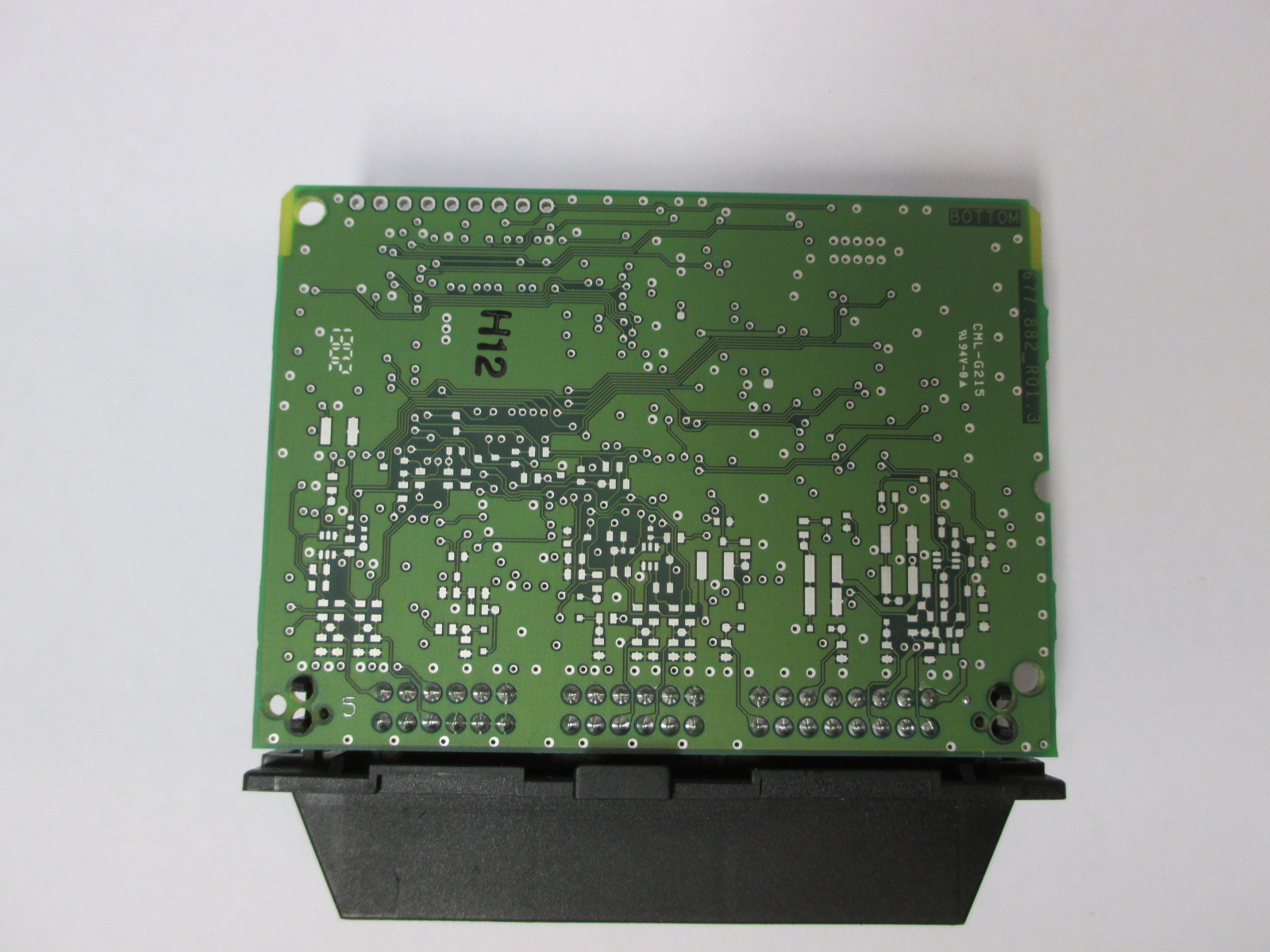

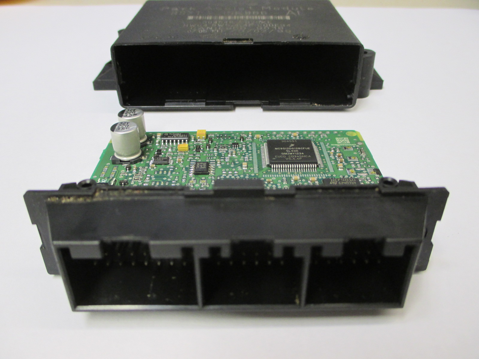

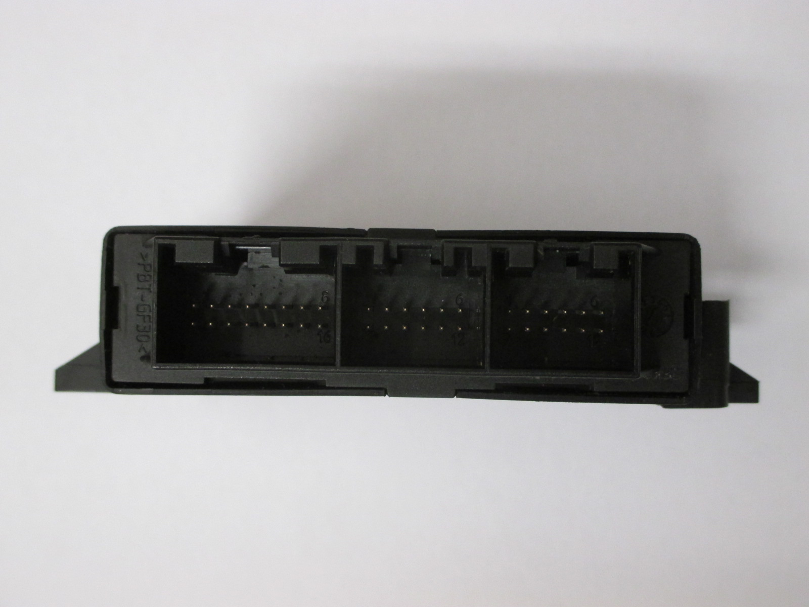

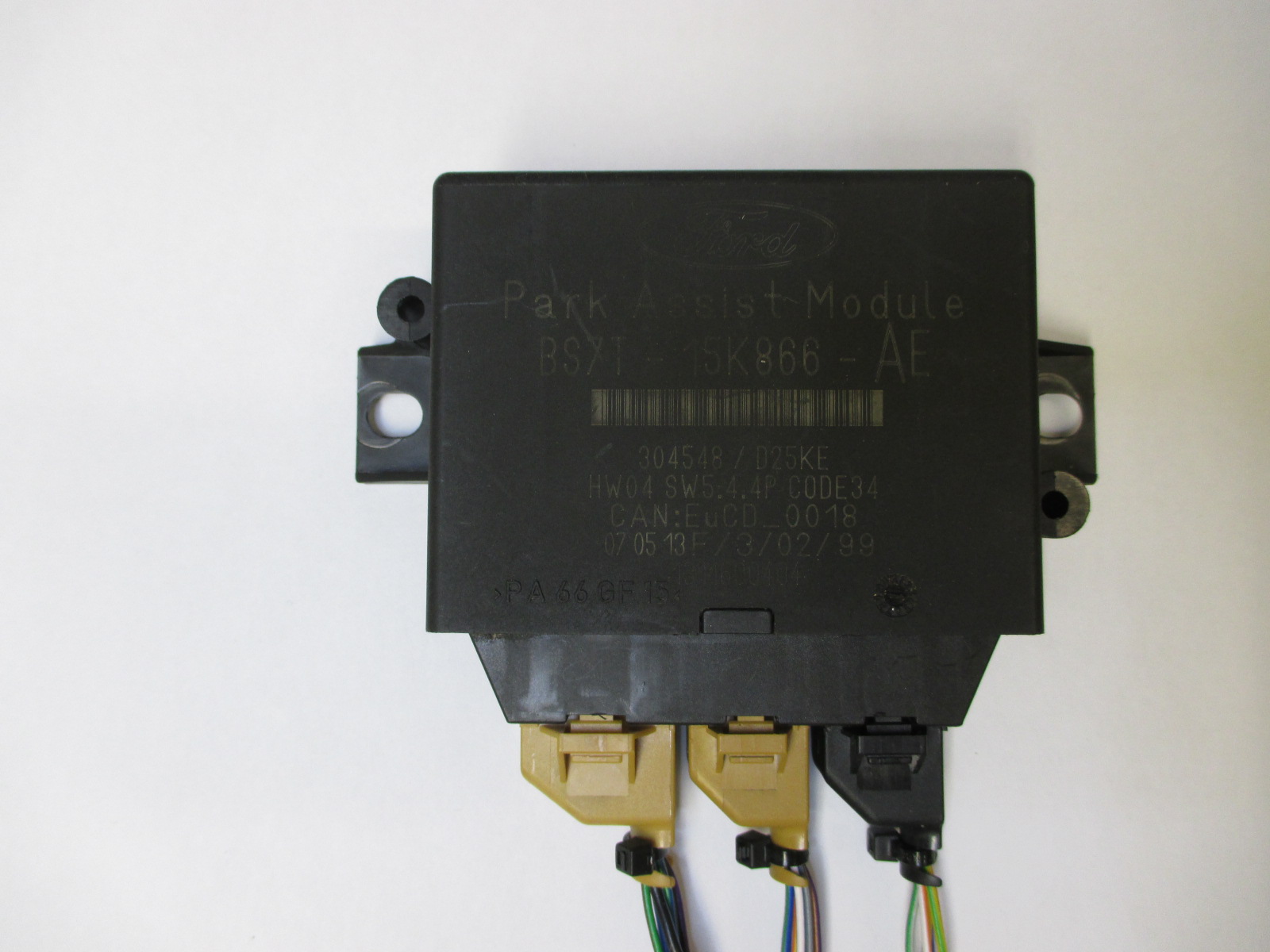

ich habe hier ein Parkpilot-Modul aus einem Ford. Rein optisch scheint
das baugleich mit zahlreichen anderen Modulen aus VW, Audi, Opel,
Chevrolet, Peugeot, usw. Es wird also ein Zulieferer für eine ganze
Palette Fahrzeughersteller geben. Diese verbauen die Module scheinbar
auch alle gleich, also eigentlich gute Chancen an Informationen zu
kommen. Bis auf eine Pinbelegung der 3 Buchsen am Modul konnte ich aber
noch nicht viel in Erfahrung bringen.

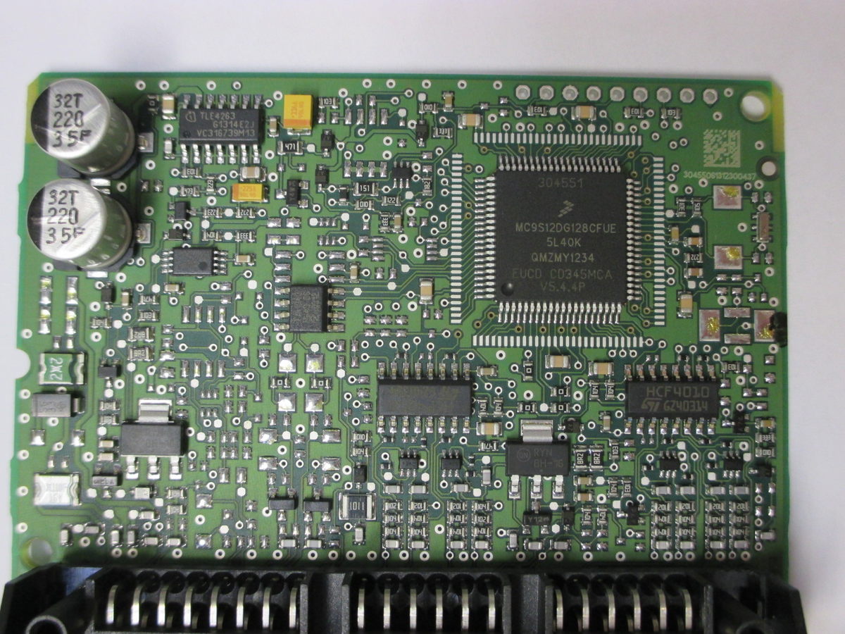

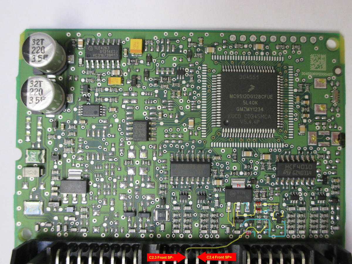

Auf der Platine findet man u.a. einen MC9S12DG128CFUE Microcontroller
(25 MHz, 16-Bit, 2x CAN-Controller (CAN 2.0 A/B), 59x GPIO, I2C,
8-Kanal, 10-Bit A/D Wandler, 8-Kanal, 8-Bit PWM, 7-Kanal, 16-Bit Timer,
2x SPI/SCI), einen TJA1040 High-Speed CAN-Tranceiver, TLE4263 Low-Drop
Spannungsregler und LM2904 Low-power dual operational amplifier.

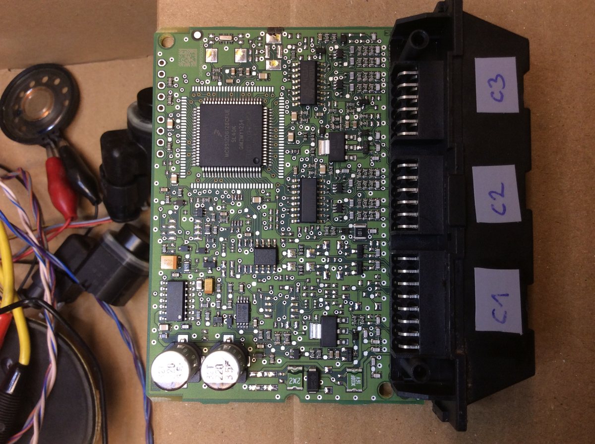

von Olli Z. (z80freak)
So, bin einen Schritt weiter. Sende ich dem Modul über den CAN-Bus den
Betriebszustand "Zündung EIN", dann reagiert es und gibt seinerseits die
CAN-ID preis. Es blinkt jedoch die PDC-Status-LED im Schalter und der
Lautsprecher gibt einen Dauerton aus für ca. 3 Sekunden.
Ich konnte drei DTCs mit ELMConfig (OBD-Protocoll Leser) auslesen:
B1B53, 01, 28  = Front Sounder - Park Aid: General electrical failure
(Status 28)
B1B53, 12, 2C  = Front Sounder - Park Aid: Circuit short to battery
(Status 2C)
U0422, 00, 2F  = Invalid Data Received from Body Control Module
Das passt zum Fehlerbild. Im PAM ist ja alles überwacht und ziehe ich
z.B. die Pins für den hinteren Lautsprecher, bekomme ich dafür auch
einen DTC.
Das mit dem U0422 ist mir ja noch klar, weil in meinem CAN-Bus gibt es
derzeit nur das PAM, den ELM-Adapter und einen CAN-Bus Adapter zum
senden von Zuündung AN.
Am Front-Sounder habe ich sowohl einen funktionierenden Lautsprecher
dran gehabt, als auch einfach nur einen 50 Ohm Widerstand. Ohne
Änderung. Vielleicht ist der Amplifier auf dem Teil hin? Irgendwas muss
ja den Ton erzeugen. Das ist vermutlich der uController, da das
Tonsignal am Rear-Sounder eher rechteckig aussieht.

Renault verwendet das gleiche Modul. Hier ein Auszug aus Dialogys, zwar
wahrscheinlich wenig hilfreich, nichtsdestotrotz...
Ich fürchte eher das ich eine der "Endstufen" für die Lautsprecher
geschossen habe. Ich hatte da anfangs einen defekten Lautsprecher an und
als Ersatz einen 8 Ohm, anstelle 50 Ohm.
Die Tonerzeugung wird über den uC in form eines PWM Signals gemacht.
Dieses geht dann zu dem 2904 Opamp (8 poliger TSOP-8 Chip, rechts neben
dem unteren dicken silbernen Elko) und von dort aus über eine Art
Darlingtonschaltung (kleiner SMD Transistor und ein fetter BCP56 NPN).
Auf den Bildern gut erkennbar, die beiden im unteren Bereich.
Rein optisch kann man nichts erkennen, verschmort oder geplatz ist nix.
Das fehlende Signal kann natürlich auch daran liegen, das die Steuerung
die defekte Endstufe erkannt hat und deshalb gar keines erzeugt. Eine
solche Erkennung wird dann sicher über eine kleine Schutzschaltung ab
einem AD Wandler durchgeführt?!

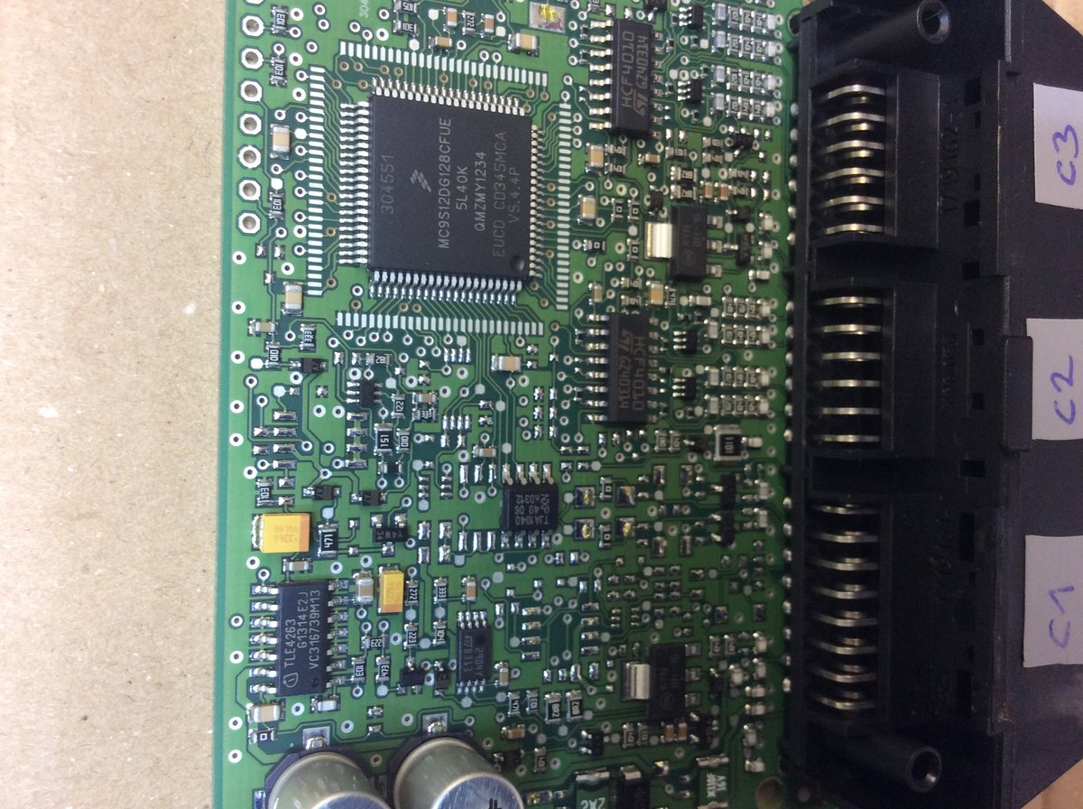

Hier nochmal eine Nahaufnahme der Endstufe die ich in Verdacht habe. Die
farblich markierten Leiterbahnen (blau ist Masse) vom Connector weg sind
für die Signalleitungen.
Die Bauteile konnte ich noch nicht alle identifizieren.
Das schwarze eckige Teil mit "A7" beschriftet müsste eine Diode sein
(BAV99/BAW62=1N4148)
Die in der mitte beigefarbenenen Teile (C1, C2, C3) sehen aus wie
Keramikkondensatoren. Kann keinen Wert erkennen.
T1 ist ein NPN Transistor (BH-16)
Der kleine darunter, mit "Y12" beschriftet könnte ein PNP sein.
Die mit "103" und "104" beschrifteten sollten Widerstände sein, 10k und
100k.

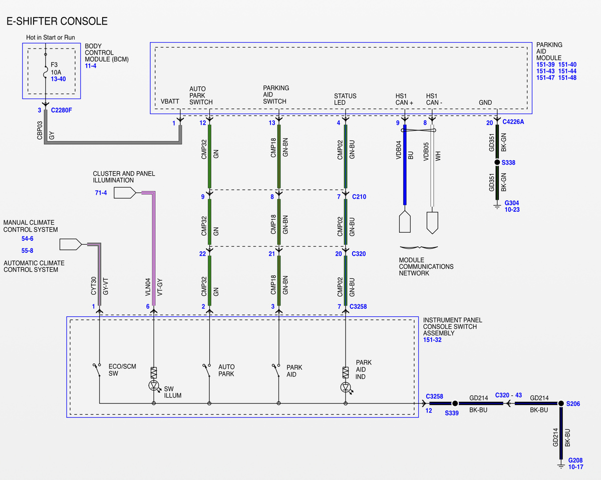

von Norbert R. (trebron)
Hallo Olli,
dein Post ist zwar schon sehr alt, aber ich schlage mich mit dem
gleichen Teil rum und hoffe du kannst mir etwas helfen.
Wir haben ein Wohnmobil auf Fordbasis im Frühjahr gekauft und die
Chassis haben keine Piepser. Also wollte ich die mit original Teilen
nachrüsten.
Dazu habe ich mittlerweile 3x 15K866 gekauft und keines davon spielt mit
dem Auto auch nur ansatzweise. 2 der Module sind für Low Can und eines
High Can Speed. Letzteres habe ich an HC1 im Ford angeschlossen und kann
mit Forscan und einem ODB Adapter auch darauf zugreifen und dieses
Konfigurieren.
Es meldet aber konstant, dass alle 4 Sensoren nicht angeschlossen sind.
Ich habe verschiedene Sensoren gekauft und dass die alle defekt sind ist
eher unwahrscheinlich.
Meine Vermutung ist nun, dass das 15K866 eher defekt ist, oder das
Startkommando nicht kompatibel ist.
Deshalb nach langer Vorrede:
Kannst du mir deine Kommandoabfolge zur Verfügung stellen, damit ich das
Ding im Labor durchtesten kann?
Am besten Du besorgst Dir diese Sensoren:
https://mk4-wiki.denkdose.de/artikel/pdc/parkpilot-sensor
da weiss ich sicher das sie funktionieren.
Bezüglich dem CAN-Muster muss ich nochmal schauen, das ist schon ne
Weile her. Ich meine aber das es im Kern darum ging die
Fahrzeugkonfiguration (CCC) und "Zündung-AN" sowie "Rückwärtsgang
eingelegt" dauerhaft zu senden.
In der CCC müssen die Parameter stehen welche die Funktion des PAM

Von der Typenbezeichnung ist es ein Modul aus einem Focus (bzw. Focus
Plattform) von 2018- Da muss man mal in den Schaltplänen die Pinbelegung
vergleichen, die ist sicher ander als in dem von mir genannten Modul aus
2007-2014. Habe mal das Schema angehangen.
Die CCC ist die Fahrzeugkonfiguration. Irgendwie muss das Modul
programmiert werden damites weiss wie es sich zu verhalten hat.
