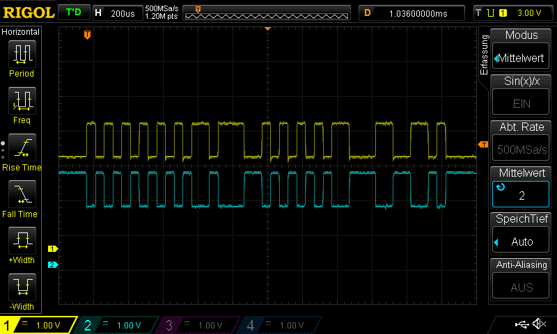

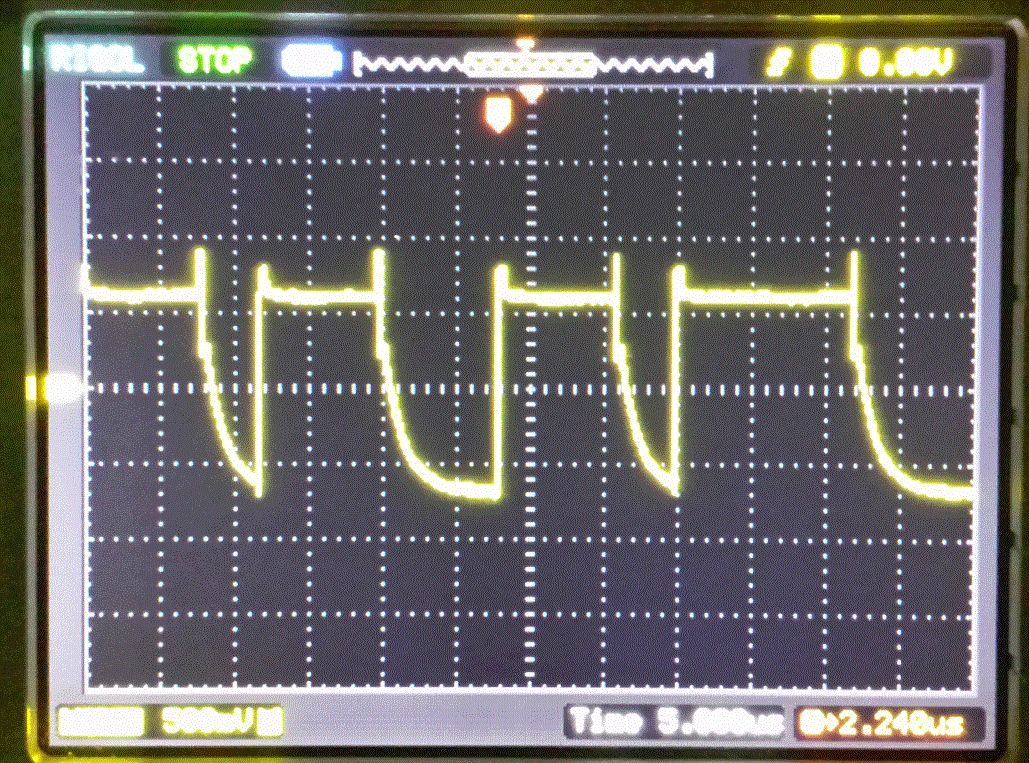

ich habe ein Problem mit meinem CAN Treiber, einem PCA82C251 Baustein.
Ich habe mir die Flanken der Signal CAN-H und CAN-L gegen Ground
angeschaut und bin etwas ratlos.
Das Signal CAN-L gegen GND ist wie erwartet. Bitzeit und
Flankensteilheit. Nur CAN-H gegen GND ist etwas verschliffen. Leider
kann ich mir dieses Phänomen nicht erklären.
Am CAN Treiber ist direkt ein 60 Ohm Widerstand mit 100pF Kondensator
zwischen CAN-H und CAN-L angeschlossen. Sonst nichts bis auf das
Oszilloskop.
Die Eingangssignale des Treiber sehen auch erwartungsgemäss an.
Vielen Dank.

von Thomas Forster (Gast)
Greenhorn schrieb:
> ich habe die Testschaltung aus dem Datenblatt genommen.
> Terminierung 60 Ohm zwischen High- und Low-Can sowie 100pF.
Oh. Das ist nur eine Testschaltung um die Leistungsfähigkeit des
Treibers zu prüfen. Diese Schaltung ist nicht für den normalen Betrieb
gedacht!
Schau mal hier:
Beitrag "Analyse CAN Terminierung"
