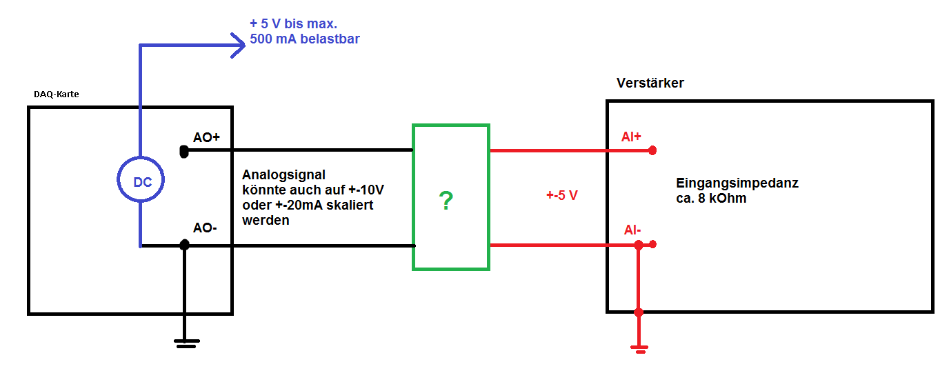

Hallo Zusammen,
ich würde gerne ein Analogsignal, das von einer DAQ-Karte (National
Instruments) erzeugt wird und einen Verstärker ansteuert, galvanisch
trennen (Der Hersteller vom Verstärker empfiehlt das, um Masseschleifen
vorzubeugen. Die Minus-Anschlüsse von DAQ-Karte und Verstärker sind mit
Erde verbunden, siehe Skizze im Anhang)
Das Sigal hat maximal 50 kHz. Ich dachte an Optokoppler, einen
Isolierten Trennverstärker o.ä.
Leider benötigen die  sowohl auf In- und Outputseite eine zusätzliche
Spannungsversorgung, was ich eigentlich vermeiden möchte.
Sieht jemand eine Möglichkeit, wie das mit möglichst wenig Aufwand
realisiert werden könnte? Die DAQ-Karte hat noch einen +5V Ausgang, den
man bis zu 500 mA belasten könnte, um den Umsetzer zu versorgen.
Danke für Antworten!!

#4911019
Wie teuer darf es denn werden?
Und wie genau muss das Signal übertragen werden?
Und ist der einzige Grund die Vermeidung von Masseschleifen?
Falls letzteres: Hier würde ich überlegen, ob man das Signal nicht
differentiell übertragen kann. Dann muss die Verbindung auch nicht ganz
so niedrerohmig sein, und der resultierende Ausgleichsstrom ist sehr
gering.
Außerdem braucht die Isolation nicht auf hohe Spannungen ausgelegt zu
werden.
Die Versorgung der beiden Diff./Single-Ended- und SE/Diff-Converter
könnte man ggf. sogar vom DAQ nehmen.

#4911088
> vorzubeugen.
Unter bestimmten Umständen können Masseschleifen ein Problem sein.
Aber bei den kurzen Leitungslängen kann man einiges tun, um das Problem
zu vermeiden oder zumindest zu reduzieren.
Anstatt jetzt also Aufwand mit fragwürdigem Nutzen und zusätzlichen
Fehlerquellen zu generieren, würde ich erstmal prüfen, ob es das Problem
überhaupt gibt und bei Bedarf durch geeigente Masseführung das Problem
beheben.
Gruß Öletronika
Gast #4911089
> Hallo Zusammen,
ACPL-C78A 100kHz
ACPL-C79B 200kHz
Obacht auf den Eingangsspannungsbereich, diese Opamps sind für
Shuntmessungen optimiert, ggfs gibts auch andere.
Spannungsversorgung auf der Sekundärseite entweder mit DCDC-Wandler, die
es wie Sand am Meer gibt oder die Versorgung aus dem Verstärker
ableiten.
MiWi

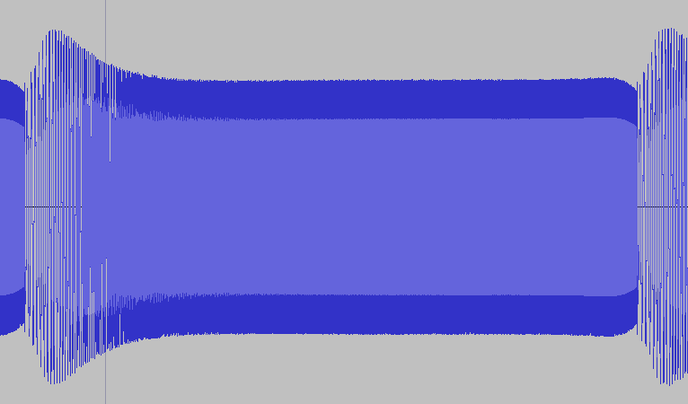

Gast #4911674
Das nehme ich mal ernst: Also steht nicht die Präzision an erster Stelle
und 50 Hz bis 50 kHz sind gefordert. Dann ist offensichtlich der von
Sebastian bereits genannte (und von  voltwide verächtlich gemachte)
NF-Übertrager erste Wahl. Einfach dazwischen schalten.
Er bietet vermutlich nicht nur die geringste Präzision, es sind auch
einige wichtige Dinge zu beachten. So darf die Eingangsspannung bei
niedrigen Frequenzen nicht zu hoch sein (-> Sättigung), auch die
Ausgangslast spielt eine Rolle.
Ich habe hier ein ganz billiges Exemplar von einer Firma aus dem Sande,
von dem habe ich einen logarithmischen Sweep von 20 Hz bis 70 kHz
gemacht, mit 192 kHz über einen Audio-ADC digitalisiert und mit Audacity
aufgenommen.
Bei ca 25 Hz gibt es eine für mich unerklärliche Resonanzüberhöhung,
darunter fällt der Amplitudengang wegen der Quell-Impedanz von 50 Ohm
ab. Bei 50 Hz (der Strich) sind es noch ca. +15%. Der Abfall gegen 70
kHz ist von ADC, nicht vom Trafo verursacht. Beim Trafo, direkt am Oszi
angeschlossen, ergibt sich sogar ein leichter Anstieg, der auf die
Resonanz der Streuinduktivität mit der Wicklungs- und Lastkapazität
zurückgeführt werden kann. Daher spielt auch die Last eine wichtige
Rolle! Korrekt gewählt, kann man leicht den Amplitudengang bis 70 kHz
und mehr flach halten.
DZDZ

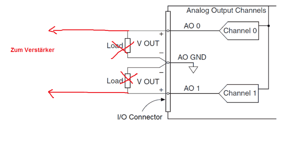

OP #4912682
Also erstmal herzlichen Dank für die vielen hilfreichen Antworten!
> gering.
> werden.
Also da das ganze für einen Prüfstand gedacht ist, der im Rahmen einer
Abschlussarbeit aufgebaut wird und möglichst ohne Eigenbau-Platine
auskommen soll, ist der Kostenfaktor nicht unbedingt das wichtigste
Argument.
Deswegen wäre eine Lösung wie z.B. ein Normsignalwandler "Lütze WAA
7-0537"
für 80 Euro das beste. Allerdings sind die bei der
Übertragungsgeschwindigkeit schon bei 30 Hz am Anschlag.
Was tatsächlich noch wie von Achim H. vorgeschlagen möglich wäre, ist
eventuell das Signal differentiell zu übertragen, und dazu 2
Analogausgänge zu benutzen (Siehe Angang). Ob sich das allerdings so
ansteuern lässt weiss ich nicht. (Die DAQ-Karte ist eine PXIe-6363 von
National Instruments, die Ansteuerung erfolgt über Labview). Und ja, der
Grund für die Trennung sind Masseschleifen.
Die Lösung mit dem ISO 124 von TI sieht aber auch ganz gut aus, wenn man
noch 2 kleine DC-DC-Wandler benötigt wäre der Aufwand ja noch
überschaubar...
