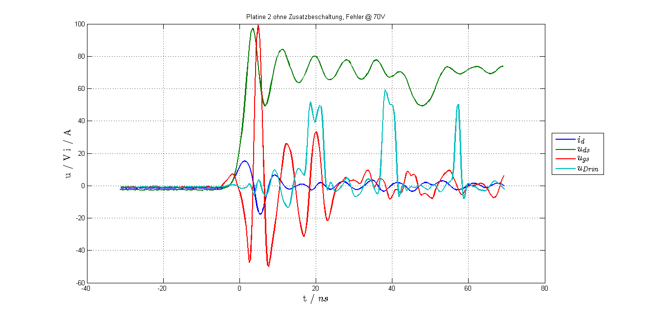

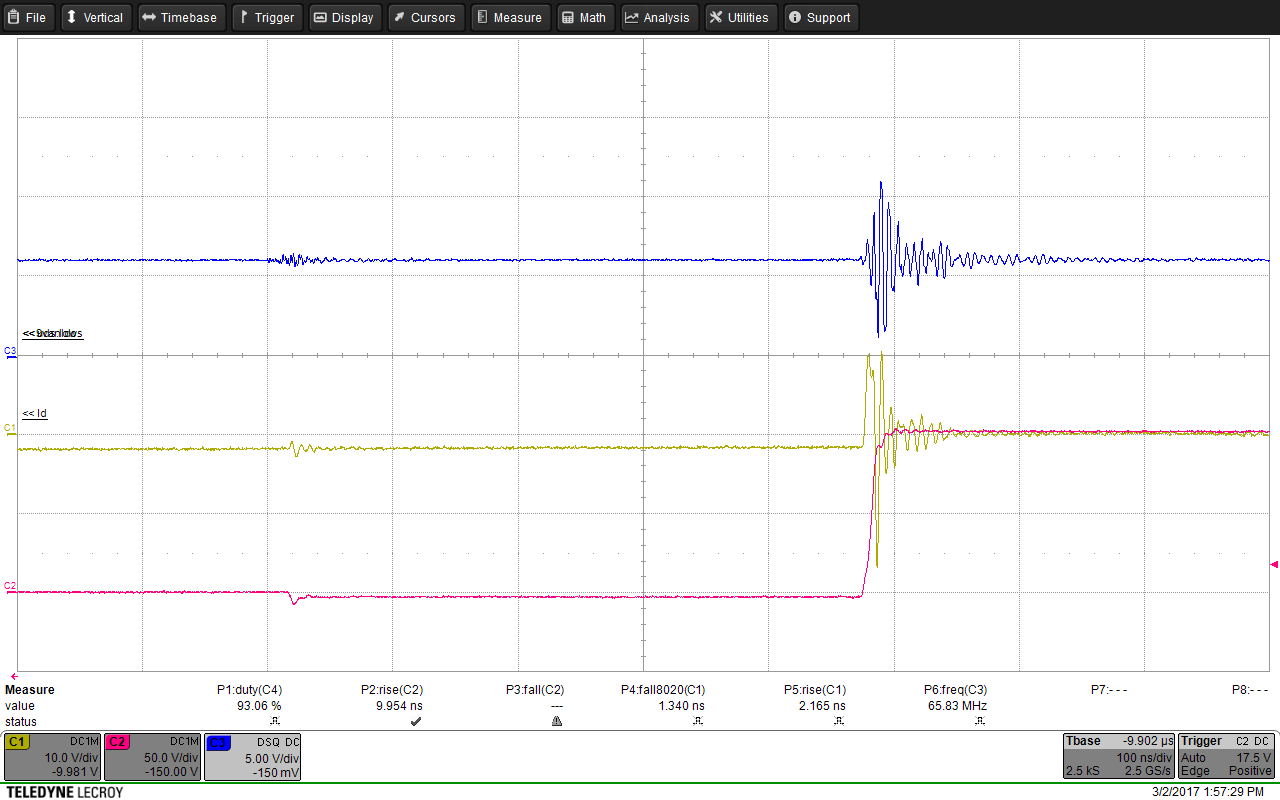

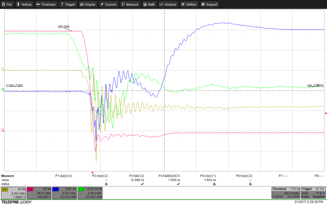

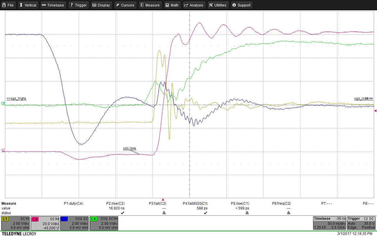

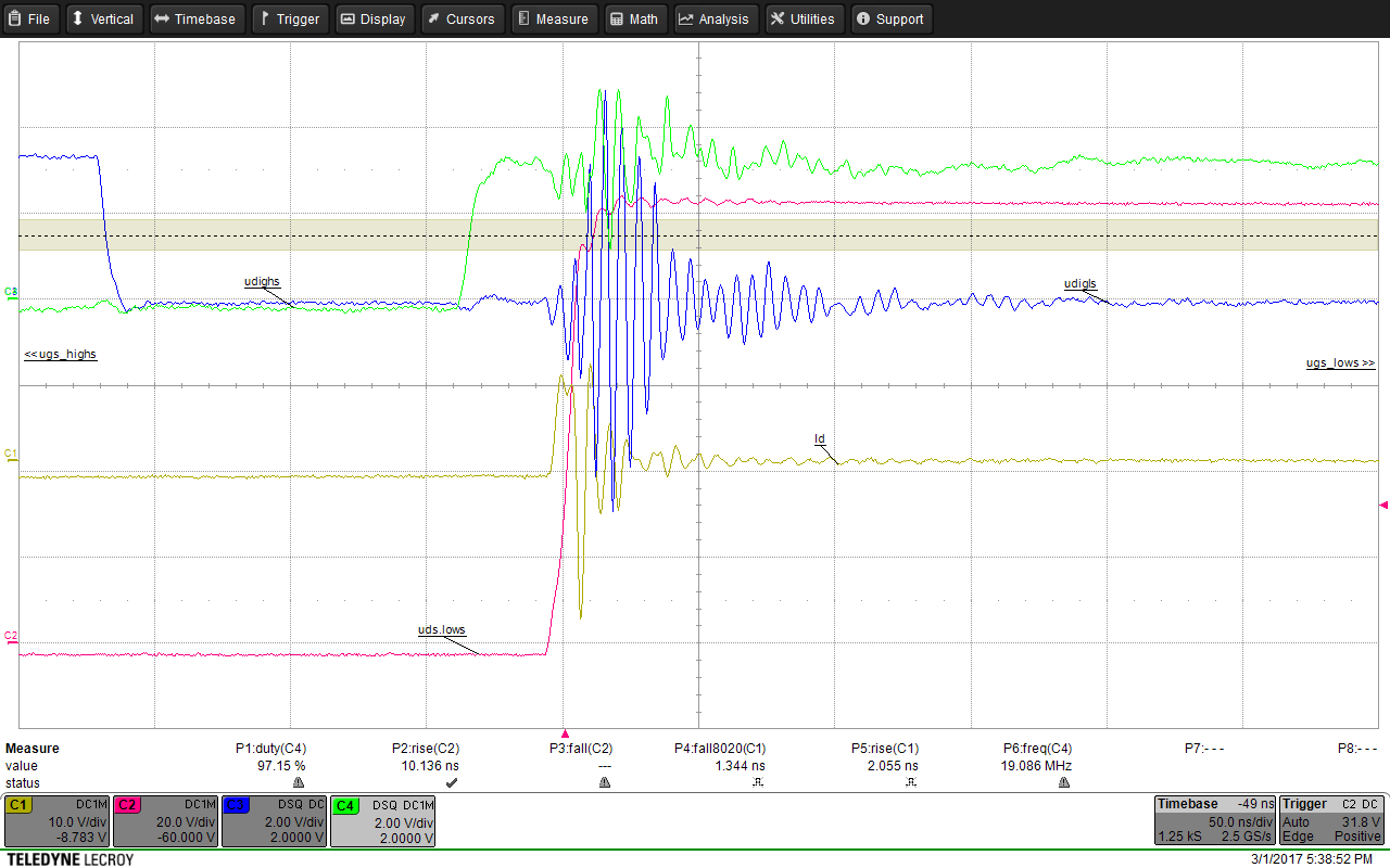

Hallo Zusammen,

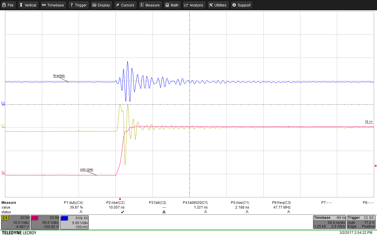

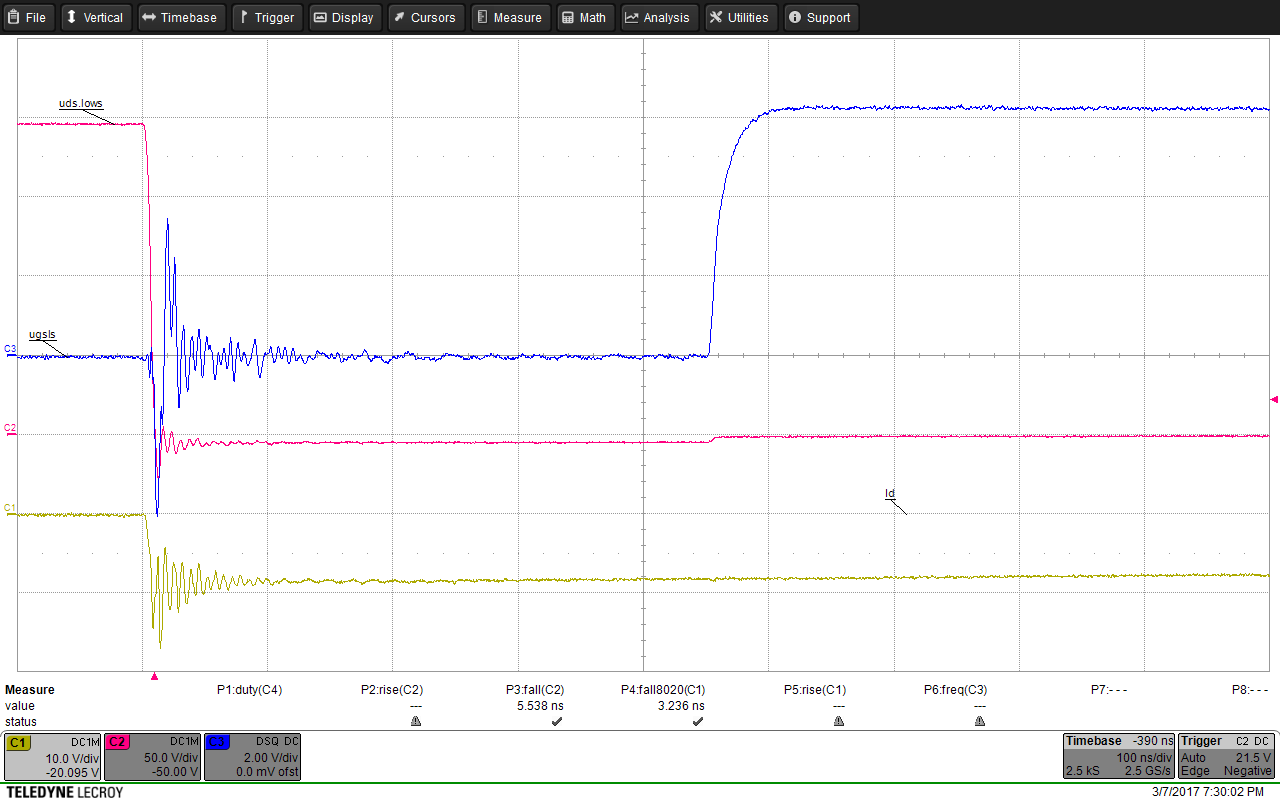

ich wende mich an euch, da ich einen "False Turn On", also ein
fehlerhaftes Einschalten, meines Lowside FET (innerhalb meines syn. Buck
Wandlers (f_takt=100kHz)) habe.
Daten:
Ich befinde mich momentan bei der Inbetriebnahme und komme dabei nicht
über 80 - 100V Zwischenkreisspannung hinaus, da hier der False Turn On
einsetzt. Eigentlich möchte ich die Schaltung bei 400V betreiben
(12,5A).
Meine Annahme weshalb der False Turn On Passiert ist folgende:

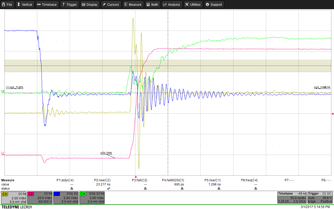

Der Highside eGaN FET beginnt einzuschalten (nach 130 ns nachdem der ls
FET ausgeschaltet hat). Der Strom des Highside FET kommutiert von der
"Body Diode" des ls FET auf den hs FET. Anschließend kommt es zu einem
hohen du/dt (ca. 3 - 3,5ns von 0 auf 80V, Drain Source Spannung des LS
FET). Mein DCDC Wandler (Versorgung des Hs FET, galvanisch getrennt,
Cio=20pF, Modell: ISE1209A), sowie mein digitaler Isolator besitzen eine
parasitäre Kapazität(Cio=2pF, Modell: Si8610BB-B-IS ). Es kommt daher
aufgrund von ic=C*du/dt zu einem hochfrequenten Stromfluss der widerum
an den Leitungsinduktivitäten Spannungsabfälle hervorruft. Wenn ich das
richtig verstanden habe, bezeichnet man diesen Vorgang auch als Ground

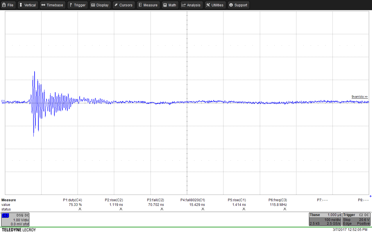

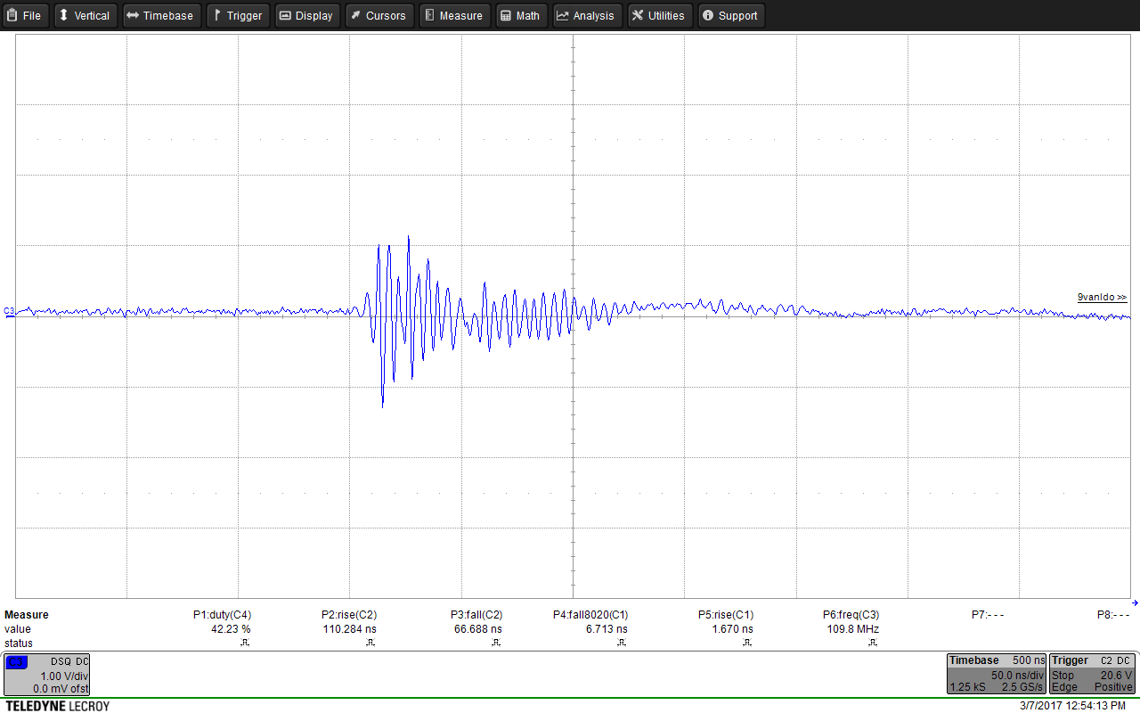

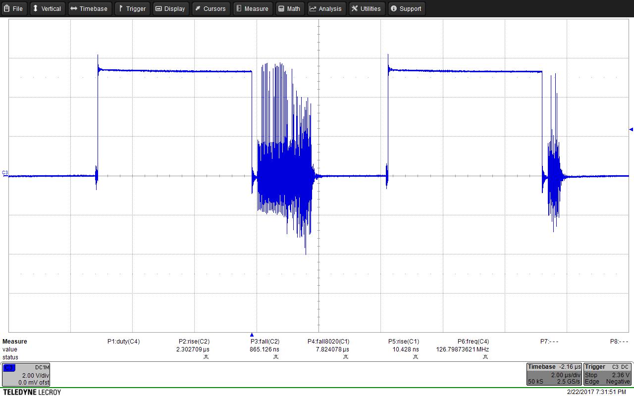

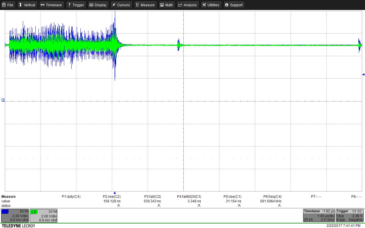

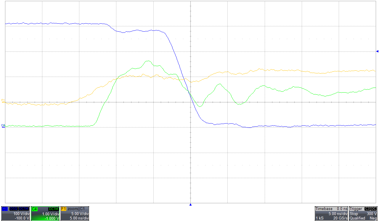

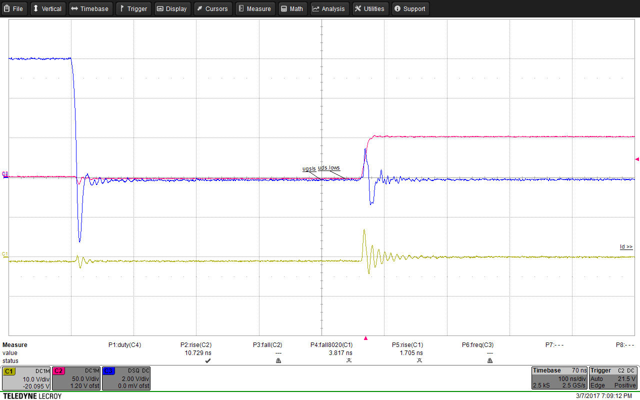

Bounce. Das Resultat am Eingang meines lowside digitalen Isolators seht
ihr im Anhang (Eingangssignale von ls und hs digitalen Isolator).

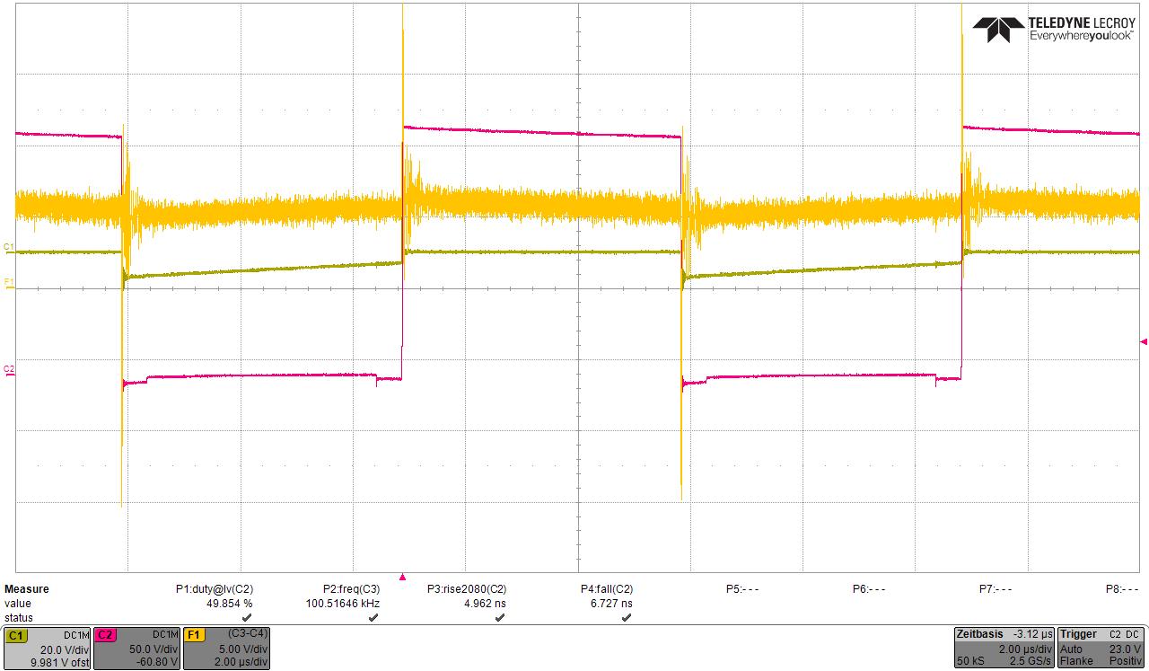

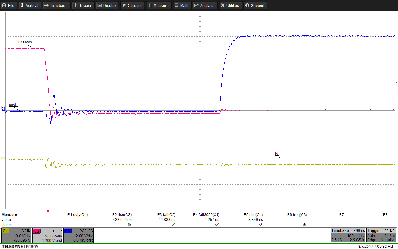

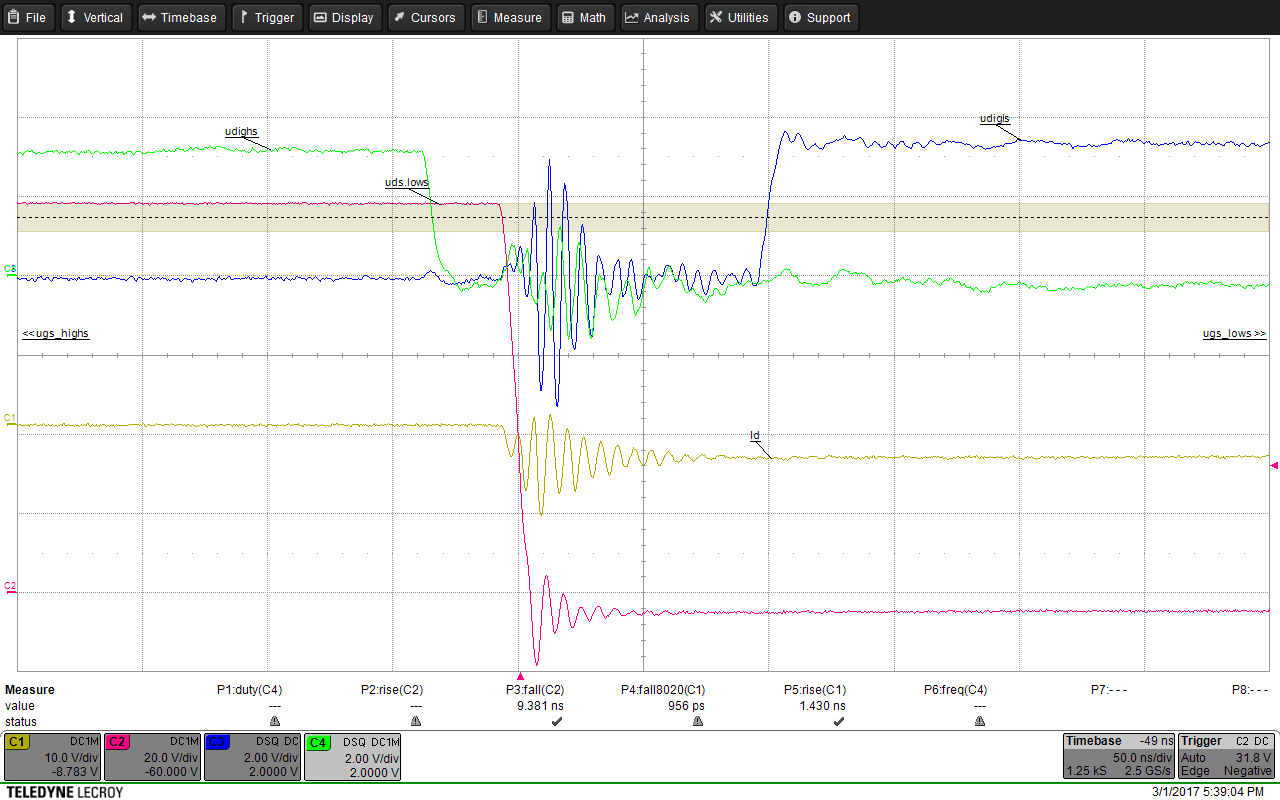

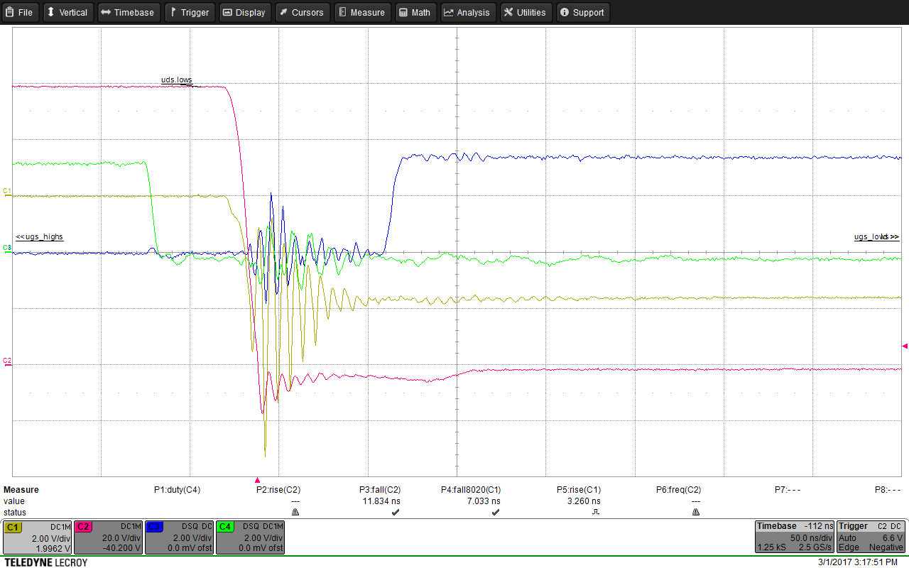

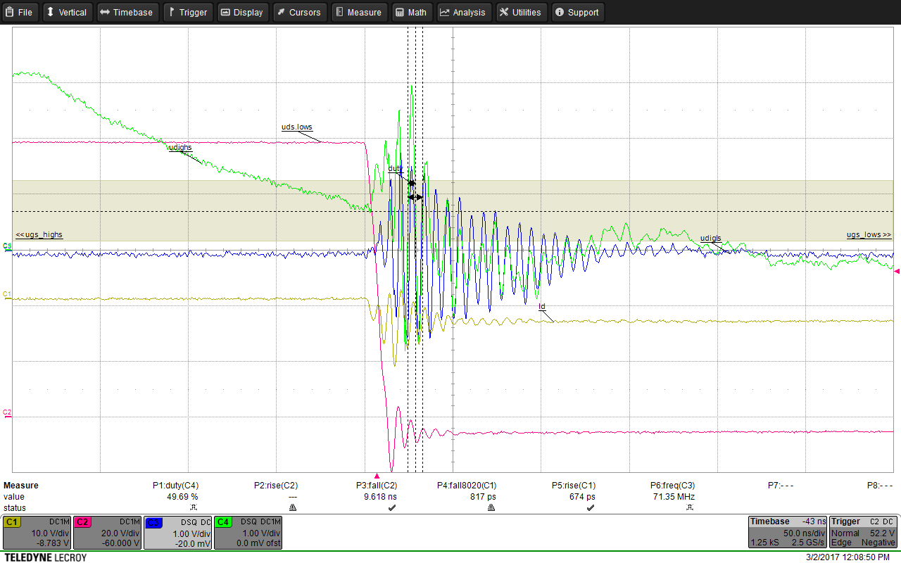

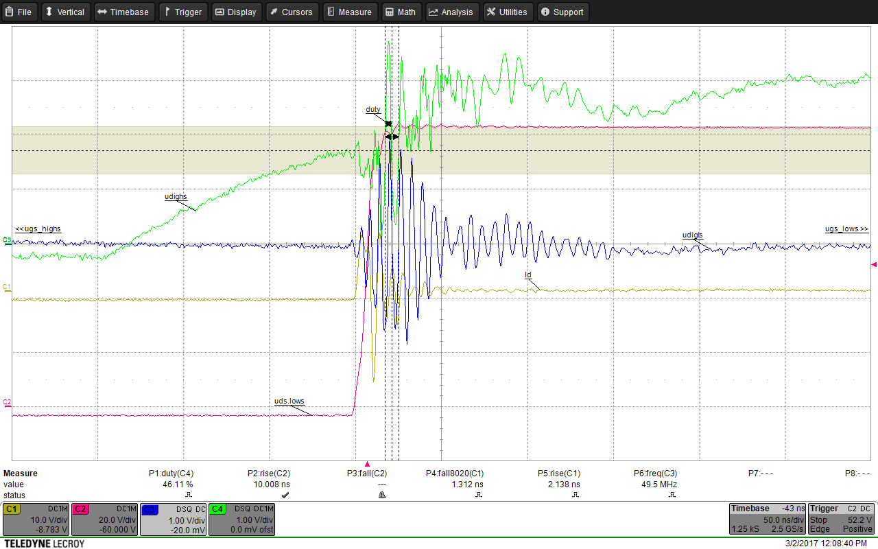

Anstatt dauerhaft auf low zu ziehen, so kommt es im Moment des du/dt zu
einer starken Oszillation, die so hoch ist, dass die Schaltschwelle des
digitalen Isolators überschritten wird und darauf hin über kurze Pulse
meinen Gate Treiber ansteuert (das andere Bild im Anhand - die grünen
Pulse sind die Pulse die an den HS Treiber gelangen, ugs und udrin sind
mit dem Faktor 10 multipliziert, bitte nicht wundern, wenn ihr das Bild
betrachtet, id und uds sind unverändert geplottet).
So weit die Theorie bzw. meine Beschreibung zu dem was passiert. Nun
habe ich gelesen, dass man mit einem RC Glied (ich verwende nun 50Ohm
und 100pF) damit das Problem am Eingang des digitalen Isolators beheben
kann.
Das hat es leider nicht. Meine letzte Hoffnung sind nun
Gleichtaktdrosseln am Eingang meiner DCDC Wandler, die ich gestern
bestellt habe.
Es wäre schön wenn sich hier eine rege Diskussion entfacht und auch ihr
über derartige Problemstellungen berichten könntet. Oder evtl. habt ihr
ein paar Tipps un Tricks. Und wenn ihr der Meinung seid, ich hätte ein
Scheiß Layout fabriziert, dann kann das natürlich auch sein :-D
Euch einen schönen und Abend
Ich freue mich auf eure Antworten
Ciao
Christian

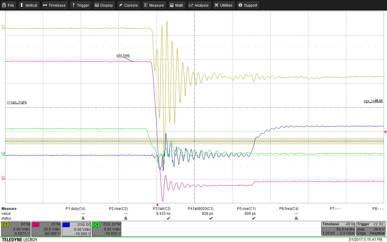

von voltwide (Gast)
Schau Dir mal Ugs des lowside-MOSFET im Abschaltmoment an.
Die zuckt hoch auf +100V?
Das kann wohl kaum wahr sein, d.h. der Messung ist so nicht zu trauen.
Dies passiert allerdings besonders leicht im Angesicht extrem schneller
Schaltvorgänge.
Wenn wir mal nur einen kleinen Bruchteil dieser gate-source-Spannung
glauben, dann hast Du hier zu tun mit Ladungsinjection vom drain (harte
pos Flanke) über die miller-Kapazität in das gate.
D.h. in der Folge der pos. drain-Abschalt-Flanke wird das gate
aufgesteuert und öffnet wieder kurzfristig - also crossconduction mit
den möglichen verheerenden Folgen.

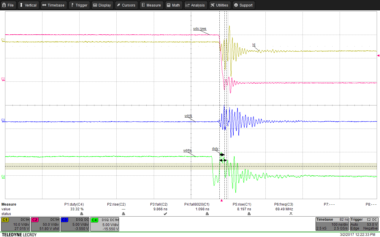

von MiWi (Gast)
Ohne das Layout zu sehen kann man das nicht verurteilen
Danke
Masochist?
Doch bevor es ans teeren, Vierteilen und Rädern geht erst einmal die
harmlose Frage:

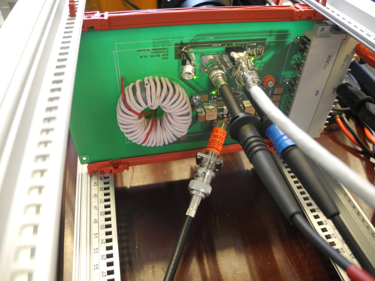

wie hast Du gemessen - Foto oä wäre hilfreich?
Denn das sieht nach 3" GND-Clips und nicht nach GNF-Feder um den
Tastkopf aus.
iaW: Schau Dir einmal an wie man solche Signale in verseuchter Umgebung
mit einem 1:10-Tastkopf an einem 0815-Oszi mißt... Und dann führe diese
Messungen so aus das sie auch aussagekräftig sind.
Wenn du nicht weißt wie man solche Messungen macht: Tek, Agilent und wie
sie alle heißen haben genügend Grundlagen-pdfs und youtubevideos
onlinegestellt, die das erschöpfend zeigen.
MiWi
von Christian K. (einglasvollwasser)
@ voltwide: Ich hatte bereits in meinem ersten Beitrage geschrieben,
dass ich die Spannung ugs und udrin bei dem plot mit dem Faktor 10
multipliziert habe. Das heißt du musst jetzt, um den korrekten Wert zu
erhalten, einfach durch 10 teilen ;-)
@ miwi: Das ist richtig (3 GND Clips). Ich verwende für die Strommessung
einen Shunt von der Firma Billmann. Das Signal übertrage ich mit einem
BNC Kabel zum Oszi. Die Messungen für uds und ugs erfolgen ebenfalls via
bnc buchse und 10 : 1 passiv Tastkopf.
Es mag sein das ich mir durch meine Messung Fehler einfange. Nichts
desto trotz kommt es zu einem False Turn On.
Wenn du es schon ansprichst, dann wäre ein direkter link zu der Seite
sehr schön ;-)
von Uwe S. (regionalligator)
> multipliziert habe.
Dann würde das Gate aber immer noch auf volle 10V aufreißen, und das
scheinbar in nur einer Nanosekunde. Das wäre abstrakt.
Aber beim Shoot-through korrekt zu messen, ist sowieso eine Kunst.
Was für FETs nutzt du? 400V/12,5A bei 100KHz sind sportlich.

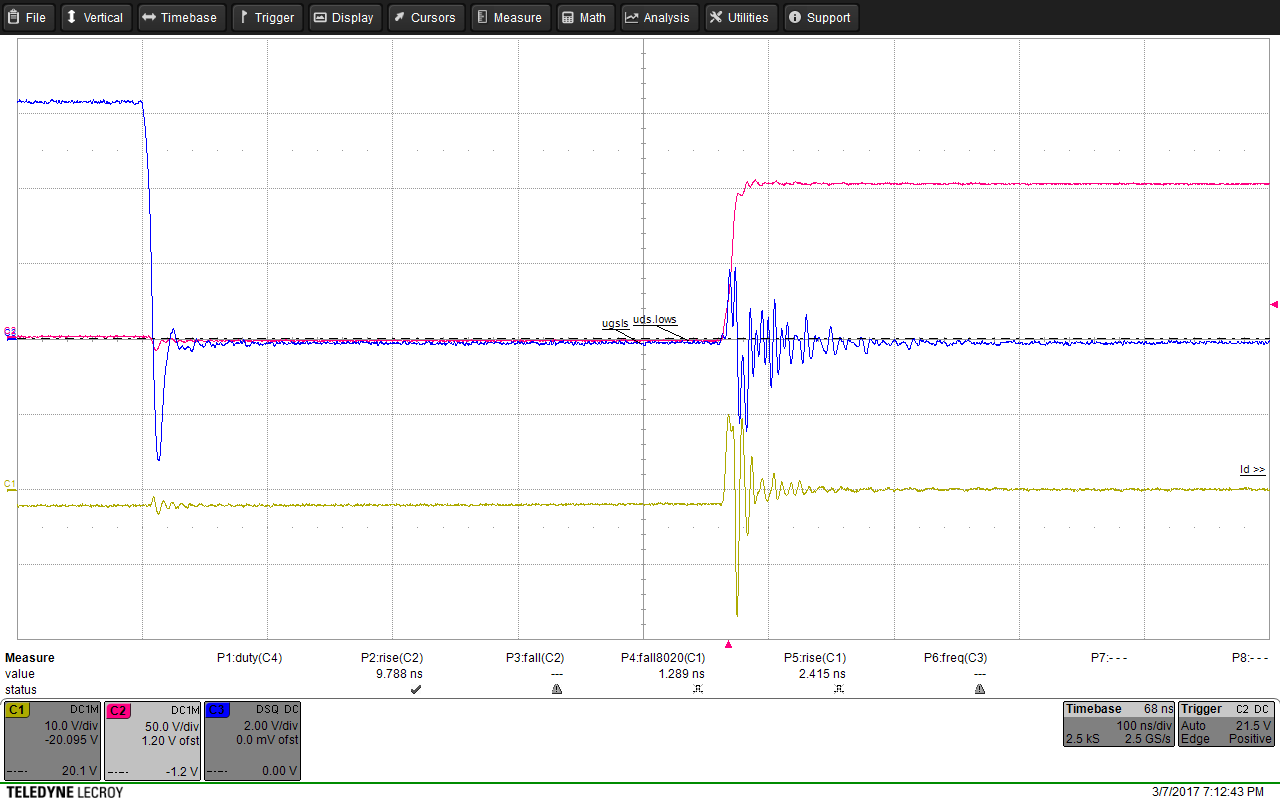

von LEler (Gast)
Treiber haben üblicherweise Delayzeiten, die nicht im einstelligen
ns-Bereich liegen; so schnell kann dieser nicht reagieren; der leichte
Einbruch von Uds ca. 50 ns später könnte aber wirklich von einem
(teilweise) Einschalten durch den Treiber herrühren.
Bei allen Messungen die du da machst fängst du dir schnell Einkoppelung
in deinen Tastkopf bzw. dessen Masseleitung ein.
Das kannst du vermindern, indem du auf dem Board einen speziellen
Anschluss für das Oszi vorsiehst.
Das kann z.B. ein Halter für den Tastkopf (ohne Massebändchen oder
Klemmkopf) sein, der änhlich aussieht wie eine SMB-Buchse für
Leiterplattenmontage. Leider sind diese Halter nur schwer zu kriegen,
ich habe ein paar vom Support von LeCroi erhalten.
Ohne Bilder von Aufbau, das Layout und Informationen zum Equipment
fischen wir nur im Trüben.
LEler

von MiWi (Gast)
Aua... Aua! da flutschen die Ausgleichströme zwischen den Tastköpfen hin
und her daß es eine helle Freude für die Freunde der undefinierten
Schwingkreise ist... kein Wunder das die Signale so aussehen.
Es mag nicht nur sein - es ist so daß Du dir Fehler einfängst, Speed
kills...
> Nichts desto trotz kommt es zu einem False Turn On.
Wie gesagt, bei Signalen mit Schaltflanken im ns-Bereich ist der
Schaltplan nur eine freundliche Willensäußerung an die benutzten
Bauteile, erst das Layout und der Aufbau dazu machen dann daraus etwas
das auch funktionieren kann(!) wenn Layouter die in diesen Fällen nicht
mehr parasitären Effekte von L, C etc von Leiterbahnen im Vorderkopf
hat.
ohne den nach wie vor geheimen Schaltplan, dem ebenso streng geheimen
Aufbau und sauberen Messungen macht mM jede weitere Hilfestellung für
Dein Problem keinen weiteren Sinn.
> sehr schön ;-)
Ich weiß das es schön wäre aber ich habe wirklich keine Lust Dir diesen
Punkt abzunehmen, es ist Dein Messproblem und es ist nun wirklich nicht
schwer in die Suchmaschine Deines Vertrauens "how to measure with an
Oscilloscope" einzugeben und sich dann von dort weiterzuwurschteln.
Lesen bildet, auch auf Umwegen.
MiWi

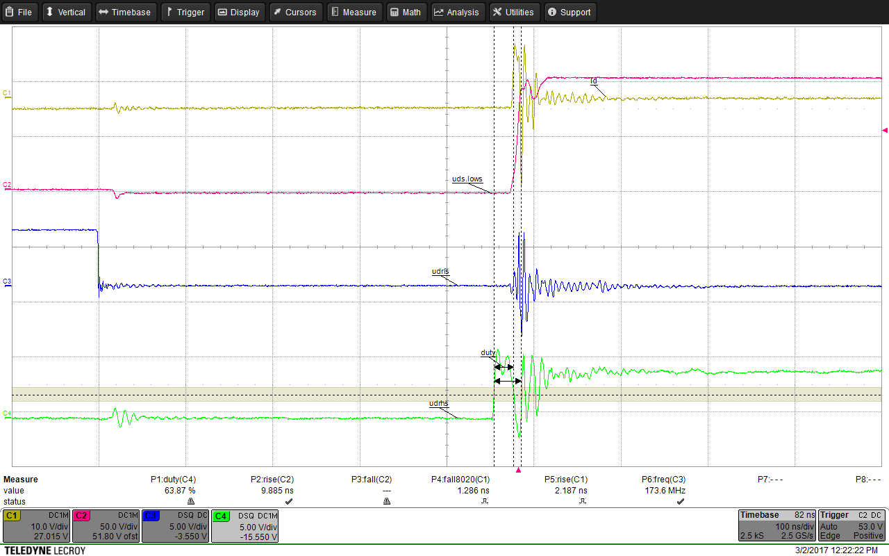

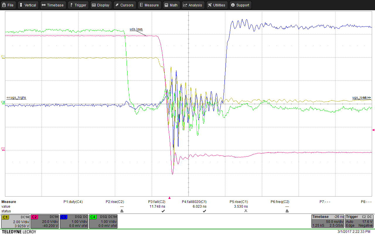

von Großinnovator (Gast)
UDs macht einen Sprung, aber der Drainstrom ist nicht sonderlich groß.
Ich sehe dass da zwar ein recht beträchtlicher Wechselstrom fließt, aber
einen Gleichanteil sehe ich nicht.
Das bisserle gehoppel kann von deinen GND-Antennen kommen (Klippse) oder
einfach kapazitiv über deinen Aufbau fließen.
Woraus genau entnimmt man, dass der FET eingeschaltet hat?
Müsste bei einem Shoot-Through nicht ein riesen Batzen Strom da
drübergehen?
Begründung: UDS ist groß, Id klein. Für mich ist der FET aus :-)
Ich sage ja nicht, dass es dein Problem nicht gibt, aber ich sehe es auf
den Bildern nicht!

kapazitven Ströme ballern ja, nur in Abhängigkeit in ihrer, ich würde
mal sagen, zu vernachlässigenden Laufzeit auf dem Board vom Schaltknoten
hinunter zu GND) auftreten. Die Oszillationen überschreiten die
Schaltschwelle und es kommt daher zu kurzen Einschaltpulsen (grünes
Signal in dem anderen Bild).

Wenn ich für den HS Treiber 94 Ohm verwende (also das du/dt verringere),
dann tritt das fehlerhafte Einschalten auch erst später ein. Bis 150V
kann ich dann die Schaltung betreiben. Aber 100 Ohm finde ich schon arg
viel!

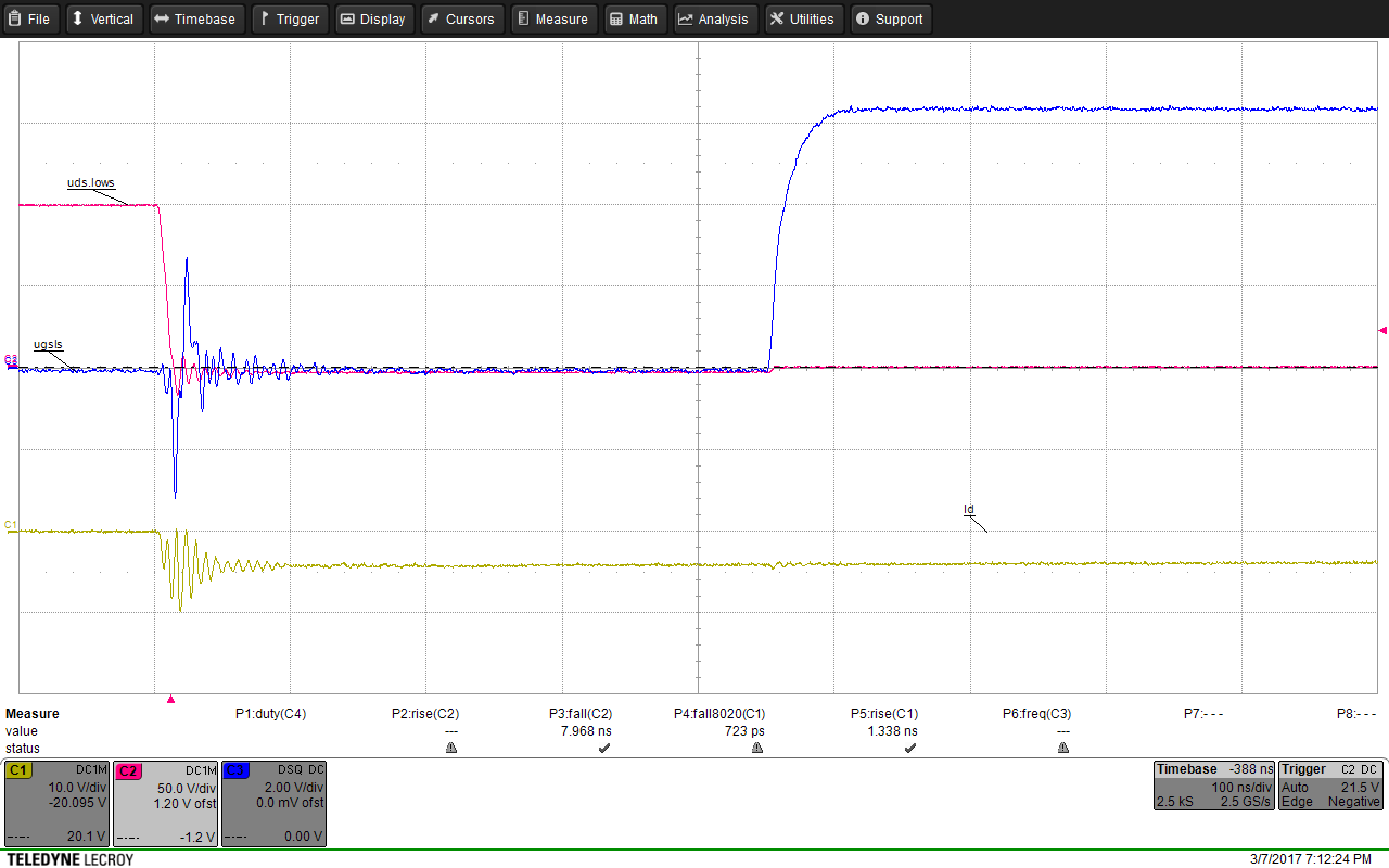

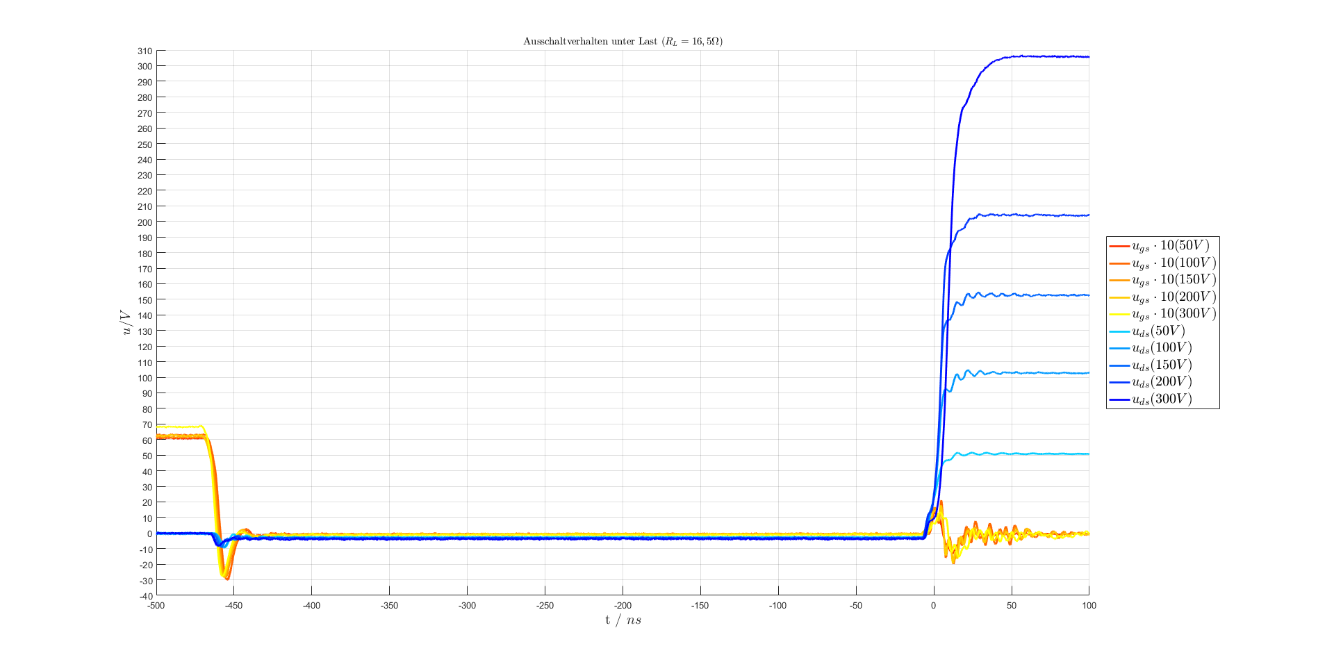

@Großinnovator: Ich betreibe den DCDC Wandler im gesteuerten Betrieb bei
einer festen Last von 16 Ohm. Der Drainstrom in dem oberen Bild ist
genau wie Uds vor Beginn der Schalthandlung negativ. Der Strom läuft
sich ja über die interne "Bodydiode" frei.
"Woraus genau entnimmt man, dass der FET eingeschaltet hat?
drübergehen?"

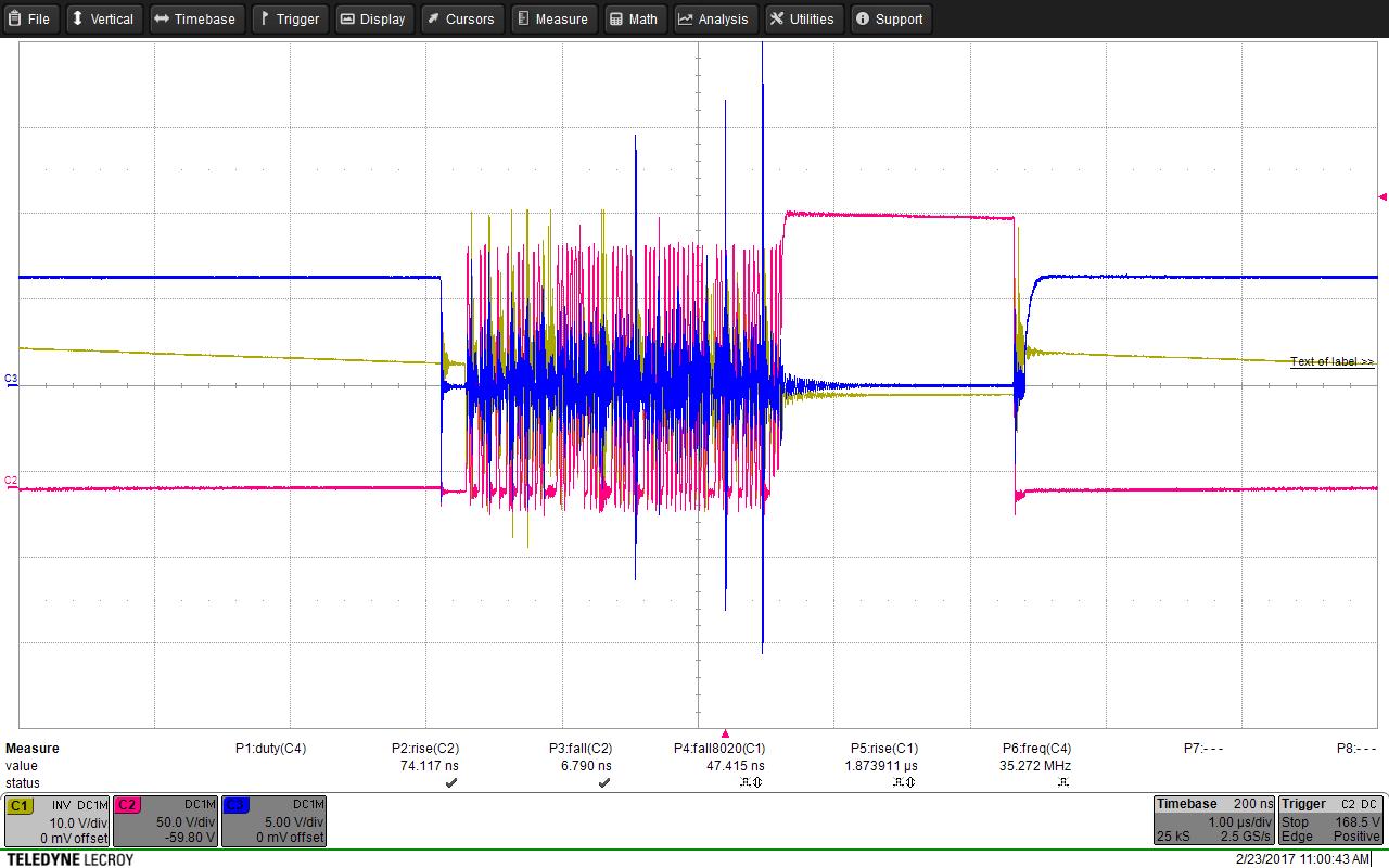

Das ist korrekt. Beim weiteren erhöhen der Zwischenkreisspannung
schaltet er dann völlig ein. Es ertönt darauf ein leises Summen. Am Oszi
erkennt man dann nix mehr. Das ist dann spätestens der Zeitpunkt bei dem
ich Uz wieder verringere um größeren Schaden zu verhindern. Die
Schaltung läuft dann wieder stabil. Eine Zerstörung der FETs hat bereits
stattgefunden. Und zwar hatte ich einen Elko zusätzlich an den Eingang
geschaltet (330uF). Das war genügend Energie um meine FETs beim False
Turn On in die Luft zu sprengen. Vlt. sollte ich mal das Bild mit
anhängen - vlt. besser auch nicht :-). Den dicken Elko habe ich wieder
entfernt, weil das einfach zu kostspielig und zeitaufwendig wird.

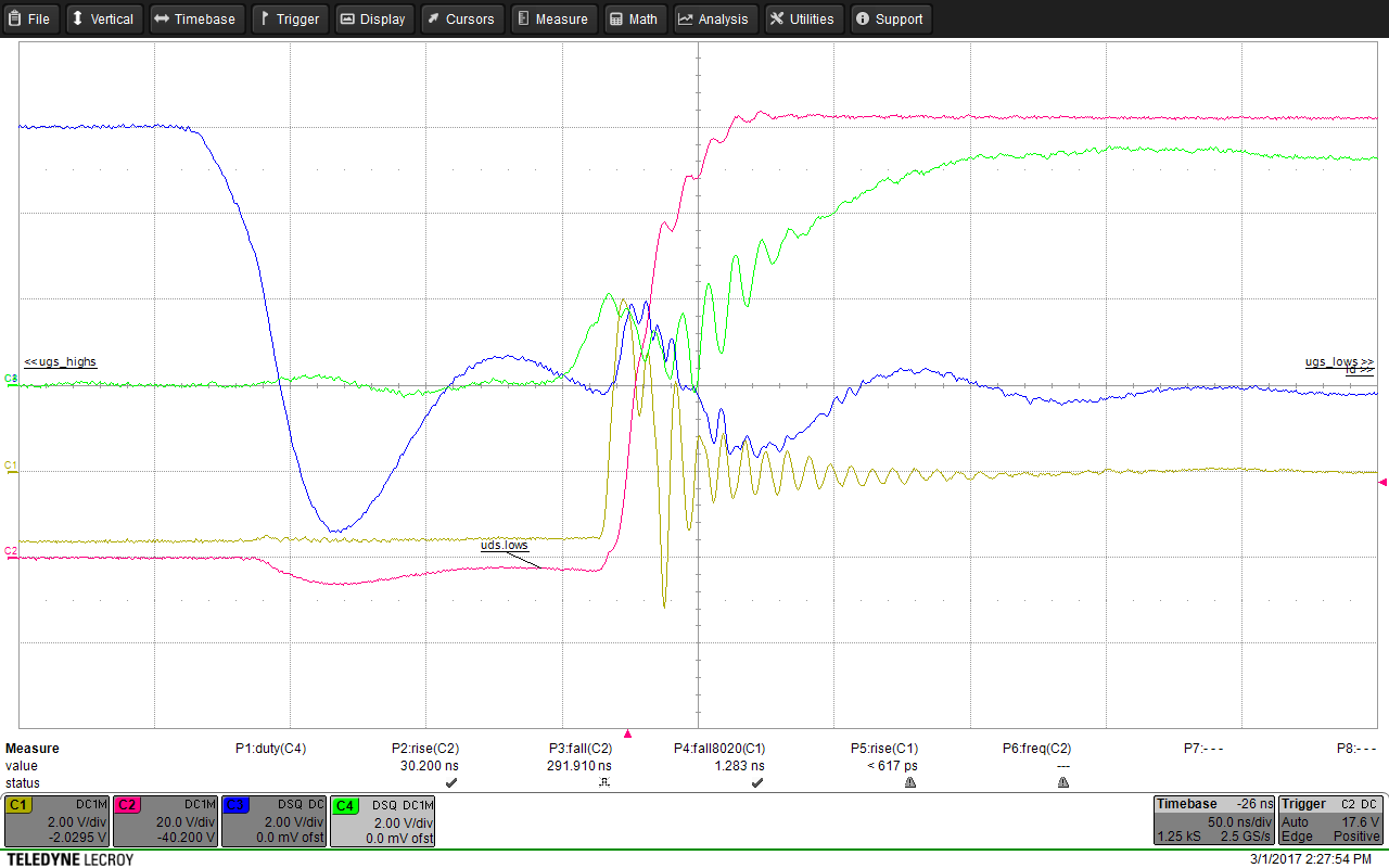

Da man es hier mit GAN-FET zu tun hat, ist meine Erfahrung leider
beschränkt.
Ich würde mir mal ansehen, welche UGS der FET jetzt nun wirklich
"sieht", also die ECHTE Gate-Source-Spannung.
Mach dir mal Messfedern und miss zumindest mal die Gate->Source Spannung
ordentlich. Also das Verhüterli der Tastköppe abziehen, und sowas
drantun:
http://de.rs-online.com/web/p/oszilloskop-tastkopfe-zubehor/4376575/
Und dann direkt Gate <> Source messen. Wirklichecht am Source, nicht
irgenwo daneben, und wirklich am Gate, nich an der Zuleitung. Jeder mm
zählt bei solchen Sachen.
Du willst wissen, welche Spannung der FET am GATE wirklich sieht. Tu
alle anderen Massen derweil weg.
Dein Scope und die Tastköpfe haben die nötige Bandbreite, hoffe ich?
Ich meine Bei mehreren zig V/ns ist schon etwas schnelles angebracht.
1GHz Bandbreite (nicht nur Samplerate!) ist schon das absolute Minimum
dafür.
Sonst fällt mir noch ein:
Überleg auch mal, welche Pfade die HF-Ströme nehmen, die durch die
mörderischen Flanken entstehen. Bedenke, dass du es mit GHZ zu tun hast
- entsprechend ist hier jeder mm Leiterbahn relevant. Zeichne das mal in
dein Layout/deinen Schaltplan ein.
@ Großinnovator: Ich habe mir bereits selber solche Feder gebastelt
(siehe:
http://www.transphormusa.com/document/designing-hard-switched-bridges-gan/
Seite 16) Es besteht ein kleiner Unterschied zwischen den
Messergebnissen. Das Bild hatte ich zuletzt mal gemacht. Ich mache heute
Nachmittag mal ein Bild von dem Aufbau und von der Platine und poste Sie
dann hier.
Achso: Ich verwende das Oszi: HDO 6054, LeCroy (500MHz, 2.5 Gsamples/s)
Die gemessene Spannug am Gate ist ja bedingt durch die CSI (common
Source Ind.). Bei dem eGaN FET ist CSI = 0,2nH. Bei 10V am Gate muss das
ein di/dt von 50A/s entsprechen. Ganz so hoch ist es nicht, aber dennoch
schon recht flott (siehe fallende Flanke und der darauf folgende peak in
ugs). Ich muss jedoch dazu sagen, dass ich noch kein deskew durchgeführt
habe, sodass die zeitliche Abfolge von ugs und id nicht genau passen (im
Maximum von id müsste ugs 0 sein, da di/dt 0). Das werde ich heute noch
tun.
Ich habe nun mal Top und Bottom übereinander gelegt. Nur leider bekomme
ich die Flächen nicht transparent ausgedruckt. Ich hoffe es hilft
dennoch (siehe Anhang!).
"die beiden FETs (oder was auch immer das ist) sind
elendsweit weg von der Spule?"
ja das sind FETs (K1 und K2), Ca. 2,5cm von der Spule entfernt
Die Puffer-Cs sind irgendwo im Gelände
vertreut -> Die Puffer Cs sind direkt am Drain von K1 (auf der Top
Seite, direkt dadrunter befindet sich der Drainanschluss von K1)
und X1/X2 am Shunt  bzw am Switching node sind ebenso verstreut?
-> wenn du damit meinst dass das GND Potential des Shunts weiter weg vom
GND Potential von ugs (X1) und  uds (X2), ja. Ich habe den Einfluss
jedoch getestet, Messung ohne Shunt nur uds und ugs, bzw. nur shunt. Es
ist kaum ein Unterschied festzustellen
ein 100p großer C von K2:S auf K1:D fehlt ebenso....: Was bringt das?
Erhöhe ich mir damit nicht nur die Schaltverluste von K1?
nH Shunt:
Ich habe leider keine Angabe wieviele nH das Ding hat. Bei der gemachten
Aufnahme (plot von meinem ersten Beitrag), waren die Beinchen noch nicht
optimal gekürzt. Das habe ich bereits angepasst. Dadurch ist die
Oszialltionsfrequenz (uds) nochmals nach oben gerückt.
Das Source von K2 und der Kühlkörper (liegt auf Uz-) bilden einen
Kondensator, richtig. Ich habe gestern mal nachgerechnet und es sollten
ca. 12pF sein.
Aber hier tritt ja lediglich minimaler Spannungsabfall über den Shunt
auf (Rshunt=0,015 Ohm)
Ich habe noch einen AlN Kühlkörper in Petto. Wenn ich den verwende, dann
sollte ich theoretisch die Kapazität (AlN isoliert ja prima) beseitigt
haben. Das ist einen Versuch wert.
Der Switching Node hingegen ist meiner Meinung nach nicht das Problem.
Dort erhalte ich: also Swtching Node zu Uz- = 2,7pF
Alles über C=epsilon*A/d berechnet
BNC Kabellänge = der Kabellänge meiner Tastköpfe (um die
Laufzeitunterschiede der Signale anzupassen) l = 1,4m
Und L1 mit 100uF ist für mich ein Zeichen, daß da was mit einer heißen
Nadel gestrickt wurde -> Was meinst du damit? Wo ist das Problem?
Das wurde so festgelegt: +-5A Ripple, da kann ich nix für ;-)
Danke erstmal!

Ich habe gestern nochmals den Fehler provoziert und Bilder gemacht,
leider habe ich den USB Stick im Oszi stecken lassen. Die Bilder folgen
daher morgen!

Heute gibt es erstmal zwei Bilder zu meinem Testaufbau.

Kannst du immer noch machen, auch ohne BNC Buchse. Mach dir deine zwei
pigtails , einmal für GND (so wie auf deinem Aufbau bereits zu sehen)
und einmal für die Spite des Tastkopfes. Versuche diese Messschleife so
klein wie möglich zu halten.
Damit solltest du bereits bessere Erfolge erzielen können, wenn die
Entfernung zu deiner BNC Buchse wirklich ein Problem darstellt
(Bezweifle ich aber, denn bei mir waren die BNC Buchsen ebenfalls 2-3cm
vom eigentlichen Messpunkt entfernt).

Ganz normale BNC Buchsen, so wie du sie im Aufbau verwendest.
Es gibt auch mini BNC Buchsen, weiß aber nicht, wie die heißen. Kann ich
mal nachfragen, wie man die nennt. Bedenke aber, dass die einen 50Ohm
Abschlusswiderstand am Oszi benötigen.
Bedenke auch, dass du mit deinem Koax Shunt einen 50 Ohm
Abschlusswiderstand benötigst, richtig?
Hallo Zusammen,

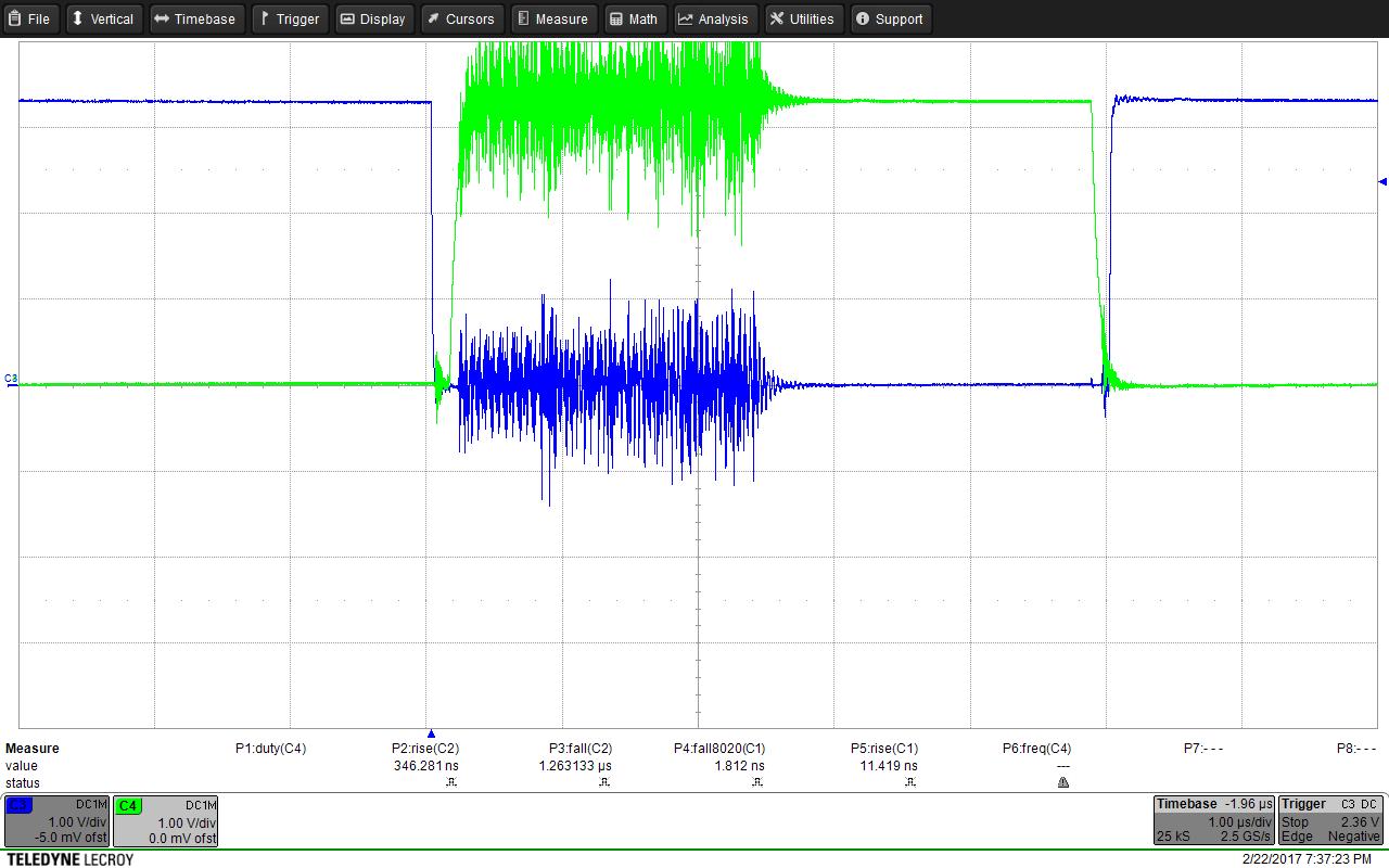

die Beantwortung einiger Fragen hat noch gefehlt:
"Wie sehen die eingangsseitigen und ausgangsseitigen logischen Signale
vom dig. Isolator aus? Du sagst, dass der dig. Isolator einen false turn
on hat - ergo müsstest du einen deutlichen Glitch sehen."

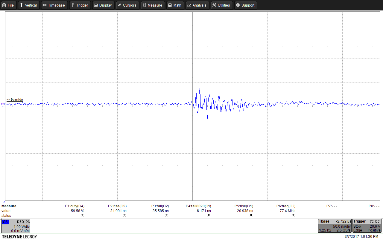

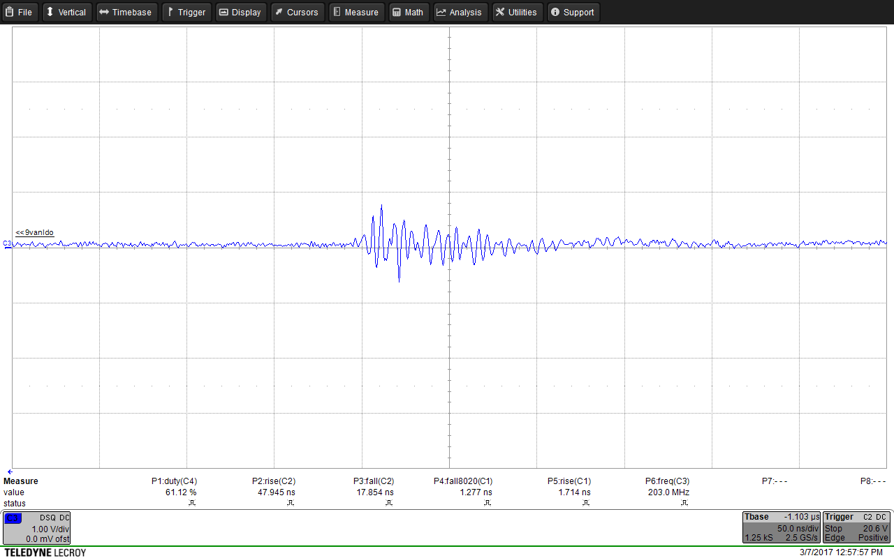

Ich habe den Fehler gestern wieder herbeigeführt und die Aufnahmen im
Anhang getätigt. Du siehst zum einen den Eingang von HS und LS dig.
Isolator. Dort rasselt es ordentlich. Das nächste Bild zeigt den
Treibereingang, ebenfalls eine Menge Gerassel. Spannungsversorgung des
dig. Isolators. Und dann noch zur Krönung id, uds und ugs.
Ich erwähnte ja bereits, dass ich gestern meine Schaltung im HSS Betrieb
Jetzt könnt ihr euch im Detail mal einen Überbick zu meinem Testaufbau
machen... Wie gesagt, der Anschluss des uC an dem Oszi war keine gute
Idee und habe ich heute beseitigt. Vlt. war das auch die Ursache meiner
Probleme...
von MiWi (Gast)
JessasMarantJosef...
Christan... Du mußt - und darfst - noch ziemlich viel lernen.
Oszi am Trenntrafo - ohne Erfahrung, ohne vorherigen Plan wie die
Potentiale aussehen und dann noch ohne Differenztastkopf ist... sowohl
für die Elektronik als auch für Dich russisches Roulette. Und für die hf
gelinde gesagt der beste Platz um grandiosen Unfug zu machen.
Punkt.
Mach also als erstes einmal einen Plan wie die Potentiale in Deinem
System verteilt sind.
(Nachtrag: ist nun da und es ist schlimm....)
So. Und nun zu
> Aber welches GND meinst du da?
GND ist der Bezugspegel. Also alles, was Du mit einem Voltmeter (DC) -
bezogen auf dieses GND messen kannst bezieht sich auf dieses GND. Und
ist dementsprechend zu behandeln.
Und alles was auf GND1 bezogen ist ist dann hf-mäßig auf GND1 zu
referenzieren.
Wenn - aus welchen Gründen auch immer - sich ein Signal auf Vcc(x)
abstützen muß (4Layerboard) dann ist das auch ok solange es von Vcc
genügend kapazitive Kopplung nach GND gibt (Also Kerkos, die in
Reichweite der hf sind)
Und dann kommt die Trickserei mit dem, daß die beiden GNDs auch
miteinander gekoppelt gehören damit die hf einen möglichst kurzen Weg
hat. Bei den von Dir genannten Spannungen wird es vermutlich nur
bedrahtet gehen, ein 2n2 X2 Kerko parallel zu den Optokopplern kann ev.
helfen.
Und der Switching Node ist nicht GND, kann kein GND sein und damit schon
überhaupt kein Referenzpotential für irgendwas.
Zu Deinem Aufbau-Plan "Überblock Teststand":
zumindest Oszi1/CH3 muß(!) ein DifferenzTK sein, Oszi1/Ch1 sollte auch
einer sein (oder ein 1:20 so wie in den von mir letztens via URL
genannten 50Ohm-Tastköpfen).
Derzeit schließt Du quasi den Rsh mit den GND von Oszi1/Ch3 und CH2
ziemlch grauslich kurz. Kein Wunder das da keine sinnvollen Signale
sichtbar sind.
Oszi1/Ch2 kann normal auf den Ausgangs-GND bezogen sein, der muß nicht
an Source von T2 sein.
Und wie gesagt, das Signal am Gate von T2 ist nur dann sinnvol erfaßbar
wenn da ein Differenz-TK sitzt. Der hier im Forum vor einem Jahr
durchdeklinierte 600MHz-TK sollte es leicht tun - auch ohne automatische
Offsetkorrektur oder Verstärkungsumschaltung.
Ah ja - noch was: mach die Osziaufzeichnungen mit der max.
Speichertiefe, die das HDO6054 hat. 25k sind ein bischen wenig und es
treten da ggfs schon Messfehler auf (LeCroy ist da ein bischen... eigen)
PS - schau daß Dir das USB.NEtzteil nicht davonrennt, wenn das wie
befürchtet ein Chinaböller ist dann wäre ich sehr vorsichtig ob es den
eingekoppelten Krempel aushält.
Und weil ich die ganze Zeit nur über das Layout und die Messtechnik
schreibe: Wenn die Schaltung stimmt dann liegt darin die Lösung Deines
Problems.
PPS: nur weil ich hier so klug daherschreibe... ich hab vor 3 Monaten
auch en passant einen Schaltregler geroutet, dazu noch Prozessor, einige
Motortreiber, Sensoren, LEDs... der ganze Zirkus eines 08/15
uC-Boards....
Viel Streß, Termindruck usw usf, Kunde ändert alle 3 Tage was am Konzept
und wir müssen die Schaltung nachziehen, Mechaniker wissen auch noch
nicht wie und wo... also immer wieder umplatzieren, also überhaupt keine
Ruhe um über die Dinge ordentlich und besonnen nachzudenken.
Und was war? Wenig Platz, einen zu langen Moment lang nicht ordentlich
nachgedacht, ein paar Kerkos nicht dort wo sie sein sollten und eine
depperte Massefläche vergessen und das Ding strahlte in der Kammer bei
Lastwechsel wie weiland einer der alten Woodpecker, allerdings erst ab
150MHz... :-(
MiWi
Guten Morgen Zusammen,
@ Miwi und Alexander:
"Oszi am Trenntrafo - ohne Erfahrung, ohne vorherigen Plan wie die
@MiWi:
Wieso ist das so ein großes Problem? Wenn mein Oszi defekt ist und ein
Erdschluss im Gerät passiert, kann zumindest aus Sicht der
Personensicherheit, kein Schaden geschehen. Wieso ist das für die
Messung so negativ?
Mein Ansatz war der: Verwende einen Trenntrafo und du kannst deine
Oszimasse auf beliebigem Potential legen. Das vereinfacht für mich die
Messung. Das ich dadurch ungenauer messe als mit guten
Differenztastköpfen (gescheite haben wir aber nicht!) ist mir bewusst,
das ist wohl der schlechten Gleichtaktunterdrückung von passiven
Tastköpfen geschuldet. Richtig?
Aber warum ist das so ein Drama, einen Trenntrafo zu verwenden?
Im Endeffekt heißt das jetzt: Trenntrafo weg! Korrekt?

"Ah ja - noch was: mach die Osziaufzeichnungen mit der max.
eigen)"
Ok, danke.
"Und weil ich die ganze Zeit nur über das Layout und die Messtechnik
Problems."
Du meinst die Geschichte mit dem uC?! Ja, hoffentlich. Aber momentan
verstehe ich nicht was mit den LDOs abgeht.
"Mit +9V und nem 6V LDO. Genaue Typen müsste ich heraussuchen, kann die
Bezeichnung nicht ausm Kopf."
Ja zumindest das Modell wäre interessant. Dann könnte ich mal die Typen
miteinander vergleichen.
"Dein Abgriff sollte über UZ- geschehen, und nicht über 0_SEK_Lowside.
Bedenke, dass dein UZ- noch eines der stabilsten Potentiale ist. Bedenke
auch, dass du nun eine Spannung über deinen Koax Shunt hast, wenn der
Strom fließt/nicht fließt. Wenn du nun das Bezugspotential deines
Tastkopfes an das Source des FETs packst, springt das Bezugspotential
deines Oscilloskopes."
Also für gescheite Messungen an der Lowside, meine Oszi Masse auf Uz-
legen, (am Shunt) von dort aus Uds messen (plus Shunt) und Ugs geht dann
wohl, laut MiWi nur Differentiell oder ich verwende noch einen weiteren
Tastkopf und nehme die Mathfunktion. ?
"Ne, die werden direkt mit nem Koax Kabel ans Scope gepackt -
entsprechend 50 Ohm Abschlusswiderstand."
Ah, Ugs misst du also auch (wie den Strom) via Koaxkabel.

von Alexander (Gast)
Wenn du ganz cool bist, machst du das so:
Dein Oszi hat 4 Kanäle.
Kanal 1: UG (mit Bezug zu UZ-)
Kanal 2: U_0V_SEK_LOWSIDE (mit Bezug zu UZ-)
Kanal 3: ID,K2 (mit Bezug zu UZ-)
Kanal 4: UDS,K2 (mit Bezug zu UZ-)
Am Oszilloskop verwendest du die Math Funktion, um UGS,K2 zu erhalten:
UGS,K2 = Kanal 1 - Kanal 2 = UG-U_0V_SEK_LOWSIDE
Dann blendest du Kanal 1 und Kanal 2 aus, und hast 3 Kurvenverläufe auf
dem Oszibildschirm. Das sind deine Gate-Source Spannung, deine
Drain-Source Spannung und dein Drain-Strom von K2.
Wenn du einen Kanal nicht "verschwenden" möchtest für deine Gate-Source
Messung, musst du einen differentiellen Tastkopf verwenden.
Alternativ bietet LeCroy dafür einen diff. Verstärker an, damit man sich
die Math Funktion sparen kann und am Oszi einen weiteren Kanal zur
Verfügung hat. Ich würde an deiner Stelle allerdings bei den Basics
bleiben.
Fazit:
Trenntrafo vorm Oszi weg, da dein buck converter bereits galv. getrennt
ist (SGA 350/45 Sorensen). Mit den Tastköpfen vom Oszi kannst du ruhig
am Buck Converter messen, solange alle Kanäle dasselbe Bezugspotential
haben, und ich würde dir sehr empfehlen, dafür ein ruhiges Potential
auszusuchen (UZ-).
Wann auch immer du an deinen Treiberstufen (und deren LDOs) messen
willst, wechsle niemals (!!!) das Bezugspotential - das bleibt bei UZ-.
Möchtest du VOR deiner galv. Trennung messen (auf uC Ebene oder vor den
dig. Isolatoren), musst du differentielle Tastköpfe verwenden, weil du
sonst ÜBER das Oszilloskop GND und GND1 verbindest.
Falls jemand der Ansicht ist, dass ich falsch liege, so möge er mich
bitte korrigieren.
Gruß,
von MiWi (Gast)
Den Sorensen macht bereits alles was Du brauchst: Netztrennungm Du
brauchst für Oszi1 keinen Trenntrafo, der macht das alles noch
schlimmer.
Bedenke: Du arbeitest mit Signalen, die energiereiche Oberwellen mit
etlichen 100MHz erzeugen, es würde mich nicht wundern wenn der Wandler
bis weit uber 1GHz sichtbar ist.
Vergesse daher bitte alles was mit DC zu tun hat. Dein Problem ist die
hf, damit einhergehend Potentialverschiebungen durch di/dt, unüberlegte
Referenzpotentiale beim Messen (Oszi1/Ch2 @ Oszi1/Ch1) und nicht DC.
Wenn Du GND vom Oszi am Shunt anklemmst und das Oszi vollkommen
undefiniert floatet: was passiert mit der "Masseleitung" vom Tastkopf,
was macht das mit den Koppelkapazitäten im Trenntrafo, wo versickert die
hf? Bedenke: der Trenntrafo ist für hf durchsichtig... Du weißt aber
nicht wo es zu Resonanzen, Reflektionen und anderen Scheußlickeiten
kommt.
Da resoniert irgendwo ein LC und macht die wildesten Dinge. Nochmals:
bei 100Mhz ist vor allem ein Messplan wichtig.
Darum schreib ich die ganze Zeit nix anderes als: bring Dein Equipment
und vor allem Dein Messkonzept in Ordnung damit Deine Messungen anfangen
annähernd das darzustellen, was da wirklich passiert. Erst dann kann man
darüber nachdenken, wo ggfs die Schaltungs und Layoutfehler sind....
Warum glaubst Du bau ich mir meine DiffTKs selber? Weil es ohne - gerade
bei solchen Aufbauten einfach nicht geht. Und wenn einer kaput ist - na
und, dann sind halt 60€ futsch und nicht 1000€.
Nochmals: meiner Meinung nach sind alle Schaltungsanalysen und
Layoutanalysen für die Katz solang Du solche hatscherten Messungeen zur
Versifikation machst...
Und da ich mich inzwischen nur wiederhole, alles nötige bereits gesagt
habe, Alexander das besser auf den Punkt gebracht hat als ich werde ich
bis auf nur mehr weiteres mitlesen....
Schönes WE und gutes Gelingen.

Guten Morgen Allerseits,
ich melde mich nun wieder zu Wort.

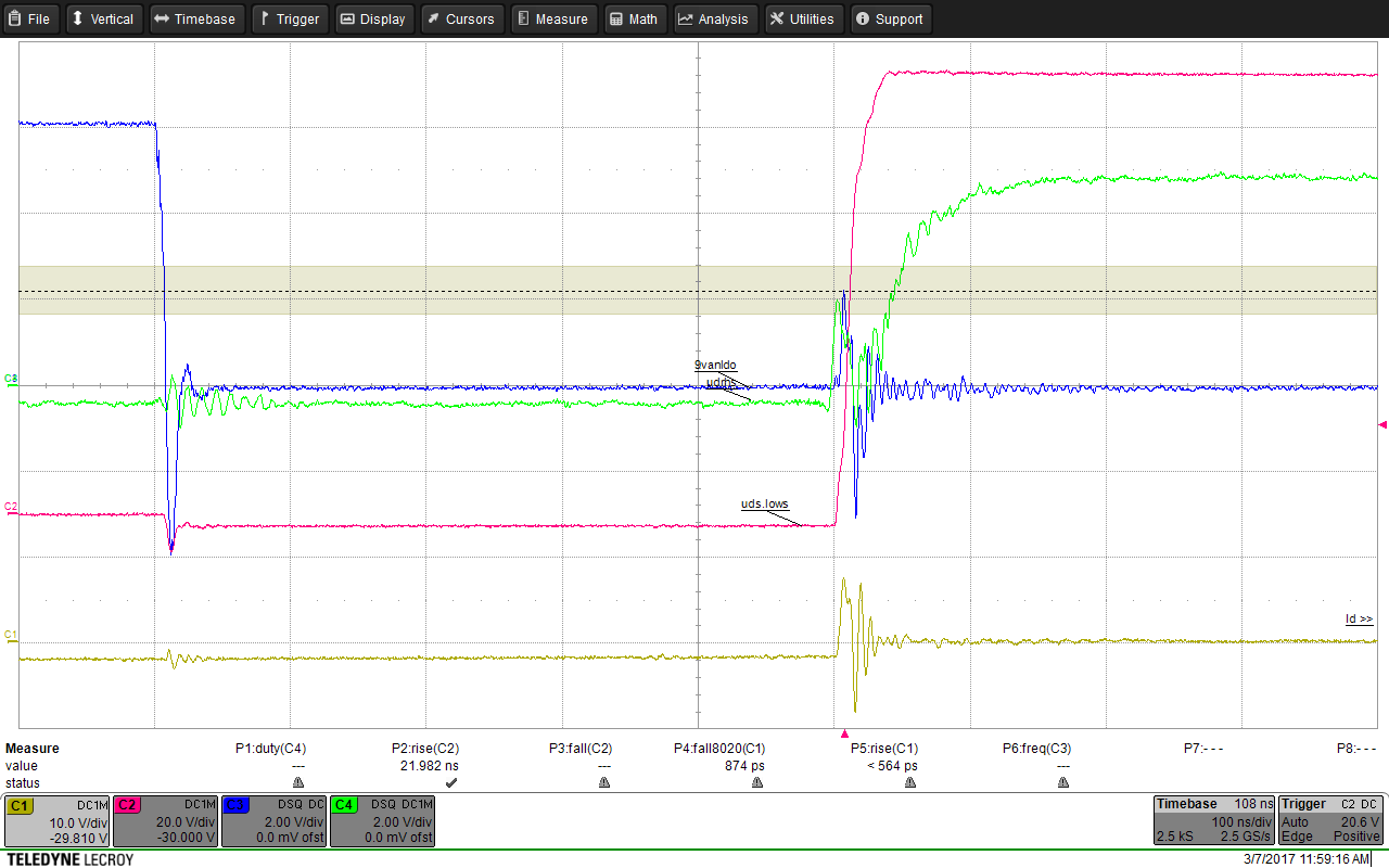

Die Messungen habe ich, wie besprochen, angepasst. Ich habe zudem von
einem anderen Lehrstuhl 2 Diff Tastköpfe erhalten (AP033 -> Ugs ls,
NonName Tastkopf für 700V mit 100MHz -> Ugs hs).
Mein Massepotential liegt nun auf der ruhigen Uz- Schiene ;-)
Die Schwingungen sind nun deutlich minimiert (uds, ugs, id) und zudem
ist auch die Oszillationsfrequenz gesunken.
Uds habe ich sowohl mit und ohne Masseanschluss getestet. Ohne
Masseanschluss werden deutliche Oszillationen sichtbar. Mit
Masseanschluss gibt es kaum Oszillation, dafür aber umso mehr
hochfrequente Oszillationen im Strom (ich schätze das ist auf die
Masseschleife zurückzuführen.
Momentan bevorzuge ich aber letztere Variante.
Zur Vorstellung habe ich dem Anhang beide Varianten dem Anhang
hinzugefügt.

Aber: Am digitalen Isolator treten nach wie vor Oszillationen auf
(gemessen mit den beiden Diff Tastköpfen), die ich für gefährlich halte
(wie gesagt, ich habe bammel das mir das Ding wieder um die Ohren fliegt
wenn ich einen Brückenkurzschluss habe). Ich werde daher gleich einen
Test, mit RC Glied vor dem digitalen Isolator, durchführen.
Für Folgende Messungen gilt (Ferritperle = 200 Ohm @ 100MHz)
Das 2nF C  zwischen Sourcepotential vom LS FET (GND1) und GND habe ich
ausprobiert, es ergab sich jedoch eine Verschlechterung (siehe Anhang
(mit 2nF 1 und 2), bitte beachten, dass die V/DIV unterschiedlich sind)
Die Bilder zeigen id, uds und die Eingangssignale der digitalen
Isolatoren (grün =hs, cyan =ls).
Im Vergleich dazu die gleiche Schaltung, jedoch ohne 2nF  (ohne2nF
turnon/turnoff).
Verglichen habe ich dann noch 2 verschiedene Ferritperlen.
Bei der Ferritperle mit 20 Ohm @ 100MHz sind die Oszillationen deutlich
verstärkt und vor dem digitalen Isolator sieht es wieder gefährlich wild
aus (siehe ferrit20Ohm6 /7).
Ich habe ein RC Glied (100pF und 1,2kOhm vor die digitalen Isolatoren
geschaltet und meine Totzeit verlängern müssen. Die Messungen dazu werde
ich gleich durchführen. Wenn das keine Abhilfe verschafft werde ich die
Gleichtaktdrosseln noch mit verwenden.

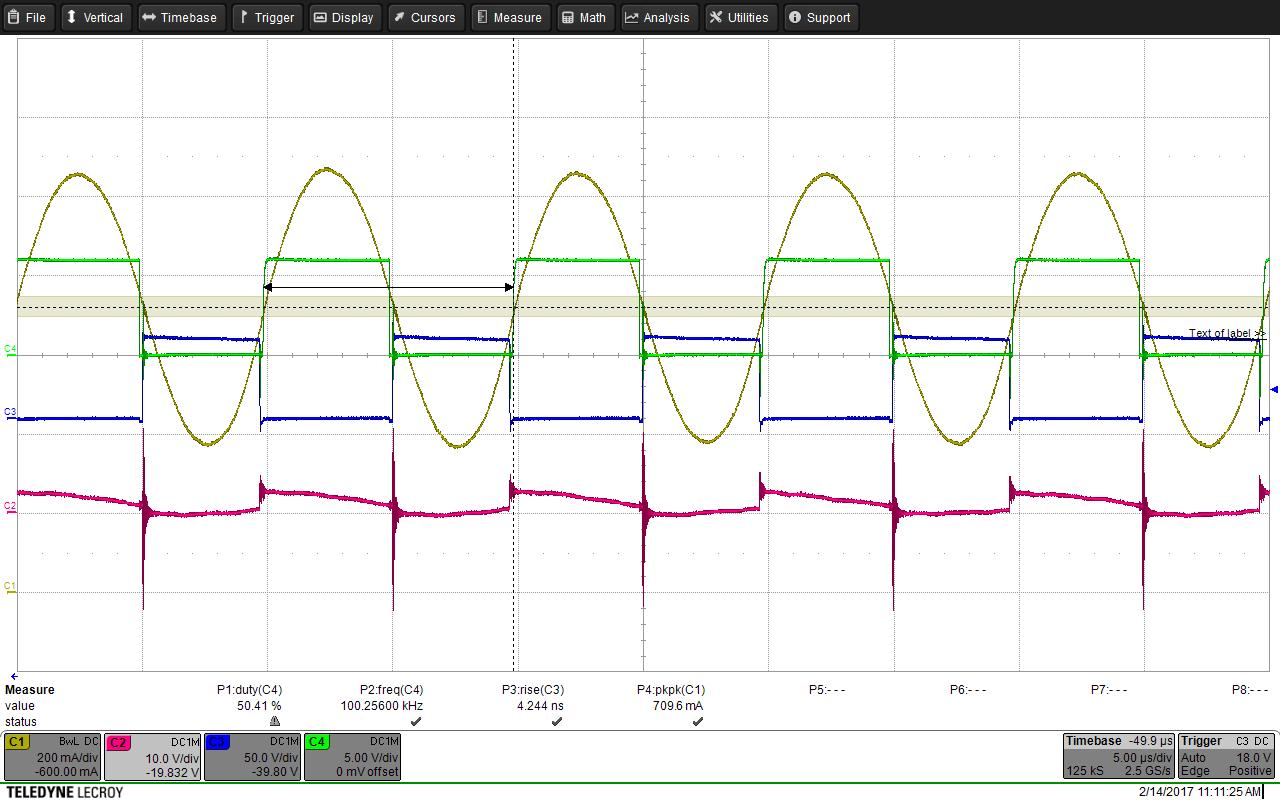

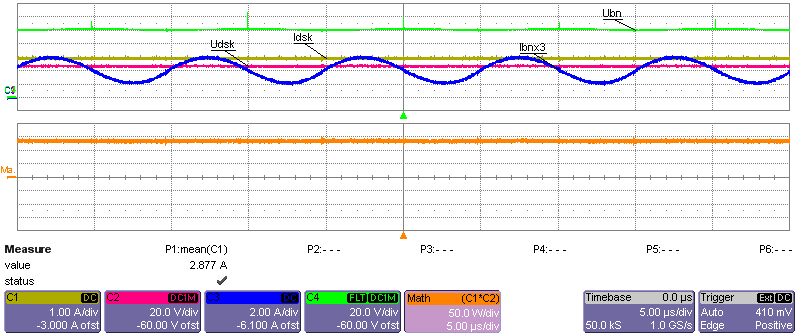

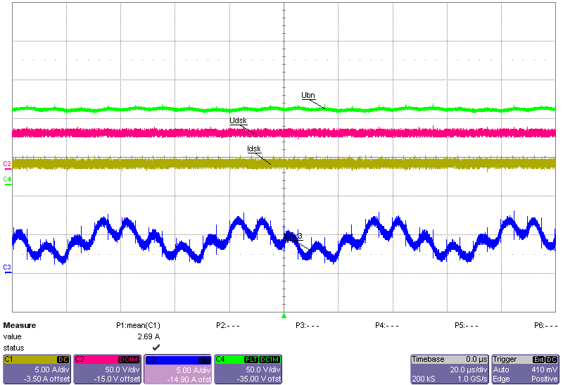

Ich habe noch eine ganz andere Frage. Mein Eingangsstrom Ibn, schwingt
sehr stark. Ich hatte zu Beginn meiner Inetriebnahme (vor zwei Wochen)
mein Eingangs C mit einem Elko vergrößert. Die Sinusschwingung sah dann
eher aus wie ein Dreieckssignal und der Peak to Peak Wert war reduziert.
Der Nachteil daran war jedoch, dass die Energie des Zwischenkreises
erheblich größer war und beim Auftreten eines Brückenkurzschlusses meine
FETs hie gemacht hat. Daher habe ich den Eleko wieder heraus genommen.
Haltet ihr den zeitlichen Verlauf des Eingangsstromes für akzeptabel
(ohneelko.jpg)?
Habt ihr evtl. noch die eine oder andere Idee?
Seid ihr mit den zeitlichen Verläufen zufrieden?
Der Vollständigkeit halber noch den turn on und turn of von uds, id, ugs
(ls, hs) mit 200 / 20 Ohm Ferritperle (siehe Anhang: ferrit20ohm2.png
ferrit20ohm3.png,200_Ohm_Off.png,200_Ohm_On.png)
Danke erst einmal und bis später

von Al3ko -. (al3ko)
> (ohneelko.jpg)?
Dazu wäre es hilfreich zu wissen, was du im Bild ohneelko.jpg misst?
Drain-Source Spannungen der beiden FETs, richtig?
Was ist der Sinus und was beschreibt Magenta?
dann machen wir es nochmal anders. Ich habe die Messungen der Eingangs-
und Ausgangsgrößen nochmals durchgeführt. Das aktuelle Bild seht ihr im
Anhang (inoutgroe..png)
Es werden der wellige Eingangsstrom (blau), Eingangsspannung und die
beiden Ausgangsgrößen gezeigt. Ich frage mich ob die Welligkeit des
Eingangsstroms (DC Anteil überlagert von Sinusschwingung) so in Ordnung
ist?
Des weiteren habe ich jetzt einen Vergleich mit und ohne RC GLied
vorgenommen (siehe Anhang). Die Schwingungen werden bedämpft aber nicht
in dem Maße, wie ich es mir erhofft hätte. Dabei habe ich den Filter bei
fg=1/2Pitau=1/(2PiRC)=1/2Pix1200Ohmx100pF=1,3 MHz ausgelegt. Die
Schwingungsfrequenz liegt bei f = 140 MHz.
Da beim Tiefpass das Spannungsverhältnis pro Dekade um -20dB sinkt,
hätte ich erwartet, dass bei einer um Faktor 100 höheren Frequenz auch
die Schwingungsamplitude um den Faktor hundert sinkt (20 dB = Faktor 10,
40dB  = Faktor 100). Dem ist aber nicht so. Die Schwingungsamplitude
wird lediglich um die Hälfte reduziert. Als nächstes werde ich die
Gleichtaktdrosseln ausprobieren.
Die Spannungsversorgungen habe ich mir auch unter die Lupe genommen und
jeweils mal einen Plot aufgenommen. Auch hier sind Oszillationen in den
Schaltmomenten zu sehen.
Beste Grüße
Christian
Ahja,
hier auch noch die Aufnahmen vom Eingang des Low- und Highside Treibers.
Die Bilder (auch die meiner letzten beiden Posts) sind alle bei Uz =
100V gemacht. Die Last wurde nicht verändert!
von Hurra (Gast)
Was die Ströme angeht:
4A pkpk 100kHz ins Stromnetz herausblasen ist definitv inakzeptabel. Was
akzeptabel ist sagt dir die IEC61000-3-2.
en.
Wie gesagt, da reichen ein paar pf Koppelkapazitäten und das L der
Messleitungen und es klingelt lustig vor sich hin. Ich würde also den
Klingeleffekten keine allzugroße Bedeutung beinmessen.
Bei den Diff-TKs hilft es manchmal 300-600 Ohm unmittelbar an den
Mess-Spitzen in Serie zu hängen. Kostet ein bischen Bandbreite,
reduziert aber das klingelnde L/C der Leitung von der Spitze zum
Tastkopf.
Aber andere Frage: Wo findet das ganze statt? Ich denke, daß Dir mehr
geholfen ist wenn jemand mit Dir vor Ort einen quasi Know-How-Transfer
veranstaltet oder weniger hochtragend sich das vor Ort anschaut....
Und...  soooo schlecht sehen die Signale im Moment nicht aus, hab aber
nicht alles bis ins Detail durchforscht...
btw: wie sehen die Schutzmechanismen in der SW aus? Weißt Du jeden
Moment was in der Brücke passiert oder regelst Du "nur" auf die
Ausgangsspannung? Aus den Schaltplänen ist das nicht so eindeutig
ersichtlich. Aus meiner Sicht (ich mach mit 25kW+ Konvertern herum) ist
es obligatorisch daß die SW jeden Moment (und ich meine wirklcih
jeden Moment) bescheid weiß was der Strom macht. Das, was die SW nicht
kann muß analog gelöst werden. Also zB. Shuntmessung und parallel dazu
ein Komparator, der wenn U_shunt zu hoch wird schlicht und einfach beide
FETs binnen ein paar ns abschaltet - und dann dem uC mitteilt daß er nun
abschalten und Neustarten muß. Linear hat da nette Teile, die auch bei
Vcc=3,3V sauschnell sind.
Noch eine Frage: warum benutzt Du (noch immer) so wenig Sample-Speicher
beim Oszi? 12,5k sind ziemlich wenige, vor allem wenn vermutlich ein
paar MB zu Verfügung stehen.
MiWi

Achja, was mir bei den Diff Tastköpfen auch aufgefallen ist: die sind
bedeutend langsamer als die passiven Tastköpfe. Den HS Diff. Tastkopf
der Marke Noname habe ich mit 6ns und den AP033 mit 1ns "deskewed".
@ Hurra: die Ferrite bringen etwas, ja. Ich war gestern dabei, der
Problematik was "real" ist an der Messung, zu untersuchen. Allein die
Anordnung der Leiter zueinander (wenn die Messleitungen von einander
entfernt werden, größere aufgespannte Fläche der Masseleitung), dann
nimmt die Einkopplung in den Schirm (ich beziehe mich hier auf:
http://www.datatec.de/shop/artikelpdf/ap-ep1505_d.pdf, Abschnitt 6) zu.
So habe ich es zumindest festgestellt.  Beim untersuchen der Problematik
ist mit leider in Pigtail während der Messung verbogen und gegen Uz+
geklangt. Der Pigtail war vom HS Gateanschluss. Das Resultat: eine
flammende Platine -.- . Ich war gestern also damit beschäftigt eine
Platine neu zubestücken. Jetzt läuft sie wieder...

Die Induktivität wird aber am geringsten wenn Hin und Rückleiter direkt
untereinander verlaufen:
https://www.pes.ee.ethz.ch/uploads/tx_ethpublications/PCIM_2013_Hoene_03.pdf
Ich muss schauen ob ich alle "Power" Bauteile niederinduktiv auf eine
Seite hinbekomme, denn ich habe ein Platzproblem aufgrund meines
Kühlkörpers mit den Abmaßen 5cmx5cm (worst case Pvl=45W, beide FETs) auf
der Oberseite meiner Fets. Die FETs sind nur 0,5mm hoch, darauf befindet
sich eine 0,63mm Dicke AlN Platte und dann schon der Kühlkörper.
Unterhalb des Kühlkörpers kann ich leider keine Kondensatoren
beherbergen. Daher habe ich bis jetzt meine FETs auf der Rückseite

Außerdem wollte ich nochmals einen Post vornehmen, nachdem ich mich mit
der Messproblematik auseinander gesetzt habe (und eine neue
funktionierende Schaltung vorliegt). Es scheint so, dass ein Großteil
der hochfrequenten Oszillationen als Störungen in die Tastköpfe
eingekoppelt bzw. dort in den Messleitungen entsteht.
Dazu habe ich  mit nur einem einzigen angeschlossenen Diff Tastkopf, an
einer GND Verbindung, an ein und derselben Stelle gemessen. Siehe da,
die Störungen sind trotzdem sichtbar (1,4V Amplitude, f ca. 140 MHz,
"gnd1.png" -> siehe Anhang)!
Die Verwendung von Ferriten (verwendet an den Drahtleitungen der
Messpitzen, "gnd3.png") bringen nichts / minimal etwas.
Mit 390 Ohm in den Messpitzen erziele ich eine Halbbierung der
Störsignalamplitude (ca. 0,7V, gnd5.png). gnd9.png zeigt die Kombination
aus Ferriten und Widerständen.
Es scheint also, als ob der Tastkopf an sich diese Störungen zum Teil
mit verursacht?!? Wenn es noch eine andere Kopplungsursache ist, ich
dachte ja an Gleichtaktströme, dann hätten sich diese durch Ferrite
beseitigen lassen müssen. Ich habe dies mit 6!!! Ferriten (meine 4
Messleitungen wurden davon umhüllt) getestet und es war keine
Verbesserung zu erkennen. Verwendet habe ich Ferrite die bei 100 MHz
(7427155S, 74271221S) 270 Ohm bzw. 110 Ohm besitzen.
Die Messproblematik habe ich noch nicht abgeschlossen, aber im
Hinterkopf werde ich sie trotzdem behalten.

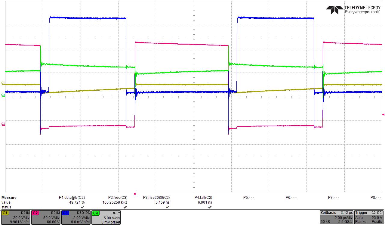

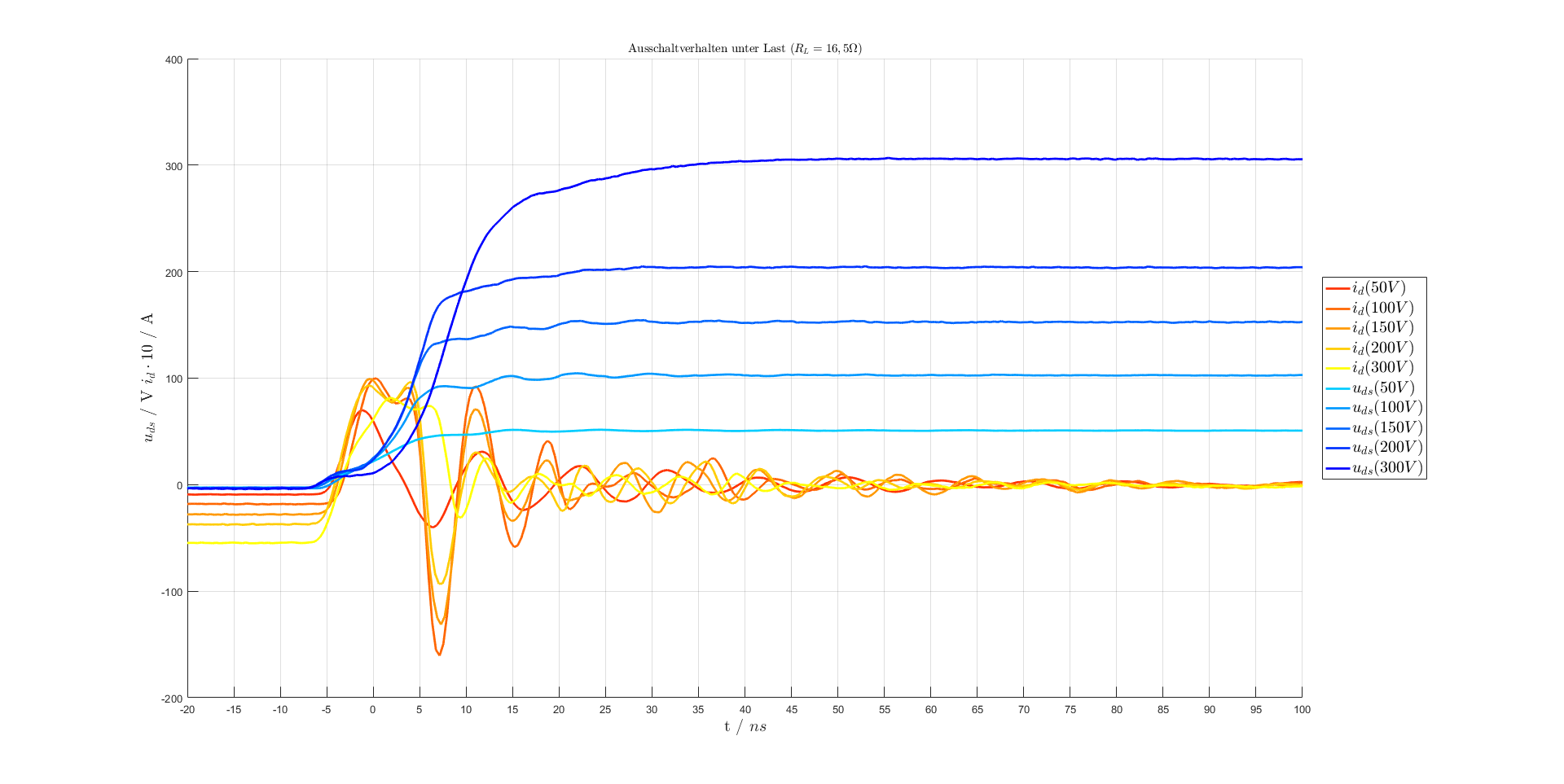

Ich habe zudem für verschiedene Spannungswerte (50V, 100V, 150V, 200V -
so langsam läuft es) im TSS Dauerbetrieb die Kennlinien für uds, id und
ugs ls aufgenommen (im Anhang könnt ihr bei Lust und Laune ja mal
durchstöbern).
Ich sage bewusst NUR ugs ls, weil ich zunächst auch die Gate Source
Spannung an der highside mit aufgezeichnet hatte.
Zunächst... (messung7.png)
Mir ist jedoch aufgefallen, dass beim Messen von Ugs,hs die Anstiegszeit
von uds beim Ausschalten erstaunlich lang ist (22ns bei 100V). Als ich
nur ugs,ls gemessen habe (der Tastkopf von ugs,hs war entfernt) war mit
einem mal die Anstiegszeit halbiert. Erst dachte ich dass liegt an dem
NoName Diff Tastkopf mit dem ich Ugs,hs gemessen hatte. Im Anschluss
habe ich also Ugate mit einem "normalen" Tastkopf gemessen und über die
Mathfunktion Ug-Uds,ls mir Ugs,hs errechnet. Aber: Das Ergebnis ist das
Gleiche. Die Anstiegszeit beträgt 22ns!!
Also führe ich jetzt (leider) nur noch die Messung von Ugs,ls, uds und
id durch. Ich sage deshalb leider, weil ich so nicht sehe was im HS Gate
geschieht. Daher habe ich jetzt auch bei 200V Zwischenkreisspannung
Schluss gemacht, für den Fall das mir die Platine nachher wieder um die
Ohren fliegt.
Habt ihr eine Idee woran das liegen könnte (das die Anstiegszeit mit
einem angeschlossenen Tastkopf zunimmt)?
Ich finde das sehr merkwürdig... Eigentlich legt ja nur die Kapazität
Cgd des hs FETs sowie ig,hs das duds,hs/dt fest... Die Kapazität des
Tastkopfes ist ja minimal und kann eigentlich nicht die Ursache sein..
Kein Plan!
So aber nun zu den Verläufen.
Was haltet ihr davon? Meint ihr ich kann die Zwischenkreisspannung noch
a bissl erhöhen oder empfindet ihr die Überschwinger in der Gate Source
Spannung des ls FET kritisch?
Die Schwellspannung liegt ja bei 1,1 - 1,3V... wenn die Messungen
stimmen, bin ich bereits dadrüber...
Die Gate Source Spannung habe ich übrigens auch mit 390 Ohm (jeweils
einmal an jeder Messspitze) bedämpft.
Sieht für mich zum Teil immer noch nach Messstörungen aus, die in
Wirklichkeit nicht vorhanden sind. Vor allem deine letzten Bilder "gnd1"
- "gnd9" deuten darauf hin.
Da du sowieso demnächst eine neue Leiterplatte entwirfen wirst, würde
ich an deiner Stelle ruhig versuchen, deinen jetzigen TSS bei höherer
Zwischenkreisspannung zu fahren. Mehr als kaputt gehen kann er nicht -
kommt halt darauf an, wie viele von den GaN Schaltern du noch auf
Reserve hast.
> geschieht.
Vielleicht auch besser so ;)
> Ohren fliegt.
No risk, no fun. Solange du genug Reserve FETs hast, und ne Schutzbrille
trägst, sehe ich kein Problem damit. Ich habe in meiner ersten Schaltung
Wochen und Monate damit verbracht, hochfrequente Störungen zu jagen,
weil ich Bedenken hatte, dass meine Schaltung zerstört werden könnte.
Letztendlich habe ich einen Geist gejagt und nie ernsthafte Probleme mit
meinem Umrichter gehabt.
Sieht besser aus
> a bissl erhöhen
Klar, nur zu
Nein, denn bei deinem Messaufbau kann ich mir gut vorstellen, dass du
zum Teil ebenfalls Geister jagst.
Wenn der FET einschaltet, siehst du das am ansteigenden Strom. Du kannst
wahlweise dein Scope auf den Strom triggern lassen (das Lecroy Scope hat
ne Smart Trigger Funktion, die man dafür verwenden kann). Dann siehst
du, ob und wann ein Kurzschluss entsteht.

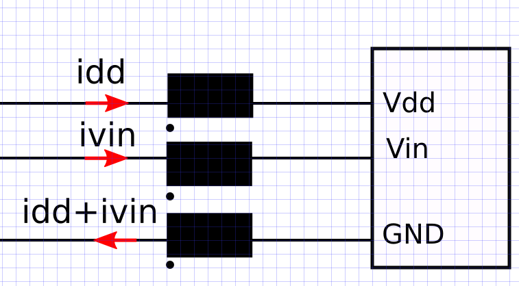

Noch eine Frage: Ich habe immer wieder gelesen, dass an den Eingang des
digitalen Isolators / bzw. digital ioslierten Treibers eine
Gleichtaktdrossel eingesetzt wird um einen false turn on zu verhindern:
https://www.pes.ee.ethz.ch/uploads/tx_ethpublications/Keynote_Presentation_ITELEC_15_FINALFINAL_as_published_251015.pdf
S.31
und
http://e-collection.library.ethz.ch/eserv/eth:49239/eth-49239-02.pdf
S.122 f.
Dazu wird eine Gleichtaktdrossel (CMC), bestehend aus drei gleichsinnig
miteinander gekoppelten Induktivitäten, verwendet (ACM2520-801-3P-T002).
Die CMC wird in den Signalpfad, den Vdd und GND Pfad hineingeschaltet.
Im Vdd Pfad fließt der Versorgungsstrom, in Signalpfad ein geringer
Lade/ Entladestrom der Eingangskapazität des Isolators und in GND die
Summe der beiden Ströme.
Jetzt frage ich mich ob ich die CMC hier überhaupt verwenden kann.
Vorraussetzung ist doch, dass das eigentliche Signal nicht bedämpft wird
und nur Gleichtaktsignale verringert werden. Die Ströme sind jedoch alle
unterschiedlich und daher würde bereits bei einem Gegentaktsignal das L
hochohmig werden. Sehe ich das richtig? Ich bin daher unschlüssig ob ich
auch diese Filtermethode einsetzen soll.
Ich glaub ich habs (bzgl der CMC).
Ich hatte einen Denkfehler. Die Flüsse heben sich alle gegenseitig auf!
Es sollte daher passen.

4. Ich habe mal den Gate-Treibern ein Bead in die Versorgung gegeben um
den Einfluss der C-DG (Miller!) auf die 5V-Versorgung zu verhindern.
-> Das habe ich jetzt nicht verstanden.
5.)
siehe Alex Antwort - danke!
"wie kannst du
sicher sein das dein Gatepotential im OFF-Zustand sehr niederohmig
kurzgeschlossen ist?"
-> Der maximale DC Widerstand ist bei den Beads die ich verwende 7 mOhm,
das sollte also passen :-) ->
http://www.mouser.de/ProductDetail/Murata-Electronics/BLM18KG260TN1D/?qs=sGAEpiMZZMtdyQheitOmRXSJQmB4bA1ykgz0SuqLwH8=
6. Wie gesagt, induktivitäten im Gatekreis = Nogo. Ausserdem: Ein
Gate-Treiber ist auch "nur" eine Halbbrücke. Der Gatestrom fließt über
source. Wenn du das Bead Eingebaut hast um Rückwirkungen der
Miller-Kapazität zu mindern, dann muss ich sagen das funktioniert leider
nicht.
-> bei meiner aktuellen Schaltung funktioniert das ausgezeichnet und
bringt richtig Ruhe ins Gate (siehe die letzten Oszillogramme)

Bzgl. des Triggers:
Danke Alex aber ich habe es jetzt anders probiert.
Ich habe schrittweise mit einer Single Shot Messung die
Zwischenkreisspannung um 25V erhöht.
Wenn das Oszi nicht ausgelöst hat, war ich safe, dass der Strom nicht
die kritische Schaltschwelle überschritten hat.
Bis 300V läuft der Wandler ohne in die Luft zu fliegen.
Oberhalb von 300V konnte ich ihn heute nicht testen, da die Quelle nur
300V kann...
Ich verwende daher jetzt ein Regatron TC.GSS.32.600.4WR.S
Ich habe es vorhin angeschlossen und nur kurz einen Funktionscheck
durchgeführt.
Was mir dabei aufgefallen ist, ist dass der Eingangsstrom noch
hässlicher aussieht als voher.
Man sieht jetzt noch eine Schwingung von 50us (20kHz) -> das wird wohl
vom Regatron kommen -> und eine überlagerte Schwingung mit 10us (das
entspricht der Periodendauer meines Wandlers).
Zuvor (mit dem Sorensen) hatte ich lediglich eine Schwingung innerhalb
des Eingangsstromes mit 10us Periodendauer.
Nun ist der Strom stärker am zappeln und wirkt sich somit auch auf die
Zwischenkreisspannung aus. Auch die Pulsbreite schwankt nun minimal.
Ist das in irgendeinerweise, außer der EMV, kritisch für den Betrieb des
Wandlers? (Schwingung des Eingangsstromes)
Ich werde den Eingangszwischenkreis morgen noch etwas erhöhen (momentan
sinds 3uF - das sind die Kerkos auf dem Board).
Erfreulich ist, dass die Schaltung jetzt, seitdem ich Ferritperlen
verwende und einen korrekten Systemaufbau habe, (nicht mehr den uC über
das Oszi versorge ;-)) läuft und es (noch) zu keinen Glitches mehr
kommt.
Die Schaltverläufe Ein/Ausschalten seht ihr im Anhang.
Was mir heute wieder aufgefallen ist, ist die Veränderung der Gate
Source Spannung - also ein Problem bei der Regelung des LDOs auf die 6V.
Mit steigender Zwischenkreisspannung nimmt auch die Gate Source Spannung
zu. Nachdem ich den Ausgang des LDOs mit einem 1k Widerstand beschaltet
habe, läuft er jetzt stabiler. Vermutlich braucht der LDO einen gewissen
Strom, damit er sauber regeln kann. Bei 300V kratze ich dennoch schon
fast an den 7V... (Ausschaltenverhalten_50V-300V_ugs.png) -> dort seht
ihr die Schankungsbreite von ugs.. -> oder auch nur ein Messfehler mit
dem AP033?!
Noch eine Frage zum Verlauf der Drain Source Spannung beim Ausschalten.
Mich würde interessieren, weshalb die Spannug kurz vor dem Erreichen der
Zwischenkreisspannung so langsam ansteigt. Ich hätte eher damit
gerechnet, dass die Spannung dort am schnellsten ansteigt, weil Cgd dort
am geringsten ist. Vielleicht ein Einfluss der Ferritperle auf den
Gatestrom ?(reduziert den Gatestrom?!?) Aber eigentlich ja nicht...
während des Millerplateaus ist die Gate Source Spannung ja konstant und
demzufolge auch der Gatestrom... oder kommt hier die du/dt Problematik
zum tragen und der Ausschaltvorgang verzögert sich, da durch den
kapazitiven Strom durch Cgd das Gate leicht geladen wird
(Ausschaltenverhalten_50V-300V_ugs.png) - leichter Anstieg von Ugs
während des du/dt?
Da sich meine Gate Source Spannung am lowside Schalter nicht konstant
verhält, habe ich mir gezwungener Maßen auch die Versorgungsspannung
meines hs FETs angeguckt. Wenn ich mir die Oszibilder angucke, dann kann
ich ehrlich gesagt nicht glauben, dass tatsächlich solch eine
Welligkeit, wie dort zu sehen, tatsächlich
auftritt(170v_hs_versorgung2.jpg) ->
grün: Versorgungspannug hs Treiber
cyan: ugs ls
rot: uds ls
geld: id
-> gemessen mit Differenztastkopf
Wenn die Spannung dort tatsächlich so schwankt, dann müssten enorme
Ströme fließen, was ja nicht der Fall ist. 20uF! am Ausgang des LDO
sollten meiner Meinung nach mehr als genung sein für den LDO des HS
Treibers (vorher 13uF).
Messproblem? (ich habe die Spannung sowohl mit einem Differenztastkopf
gemessen und mit zwei passiven Tastköpfen via Differenzbildung
(170v_hs_versorgung1.jpg, orange ist die Versorgungsspannung)-> es tritt
das gleiche Verhalten auf, jedoch sind die Peaks dann, wenn beim
Differenztastkopf die Minimas sind...
Euch erstmal einen schönen Abend
Ciao
Christian
Hallo Zusammen,
nach einer langen Pause melde ich mich wieder zu Wort. Die neue Platine
ist eingetroffen, bestückt, inbetriebgenommen und teilweise getestet.
Der Doppelpulstest ist sehr zufriedenstellend. Das Einschalten erfolgt
mit 0 Ohm in ca. 2 ns. (brutal schnell wie ich finde) Das Ausschalten
dauert mehr als doppelt so lang (ist aber sehr stark Laststrom
abhängig). Im Dauerbetrieb arbeite ich natürlich nicht mit so einem
niedrigen Einschaltwiderstand aufgrund der dudt Problematik. Der Wandler
läuft jetzt bei 400 V stabil. Ich denke die negative Spannungsversorgung
des Treibers hat dazu beigetragen. Bis 2,1kW konnte ich den Wandler
betreiben. Bei 2,2kW hat es dann peng gemacht. Die Ursache ist auch hier
wieder das zu hohe dudt. Wie gesagt, der Ausschaltmoment ist hier
problematisch und bei hohen Lastströmen wurde das dudt zu groß und das
Gate hat sich zu weit aufgeladen (siehe Anhang). Aber ich denke auch das
bekomme ich hin (langsamer ausschalten). Der Wirkungsgrad kann sich,
denke ich, sehen lassen. von 700W - 2kW >98% ist recht fein. (98.8% ist
Peak, gemessen mit dem Power Analyzer PPA5500). Die Induktivität der
heißen Schleife ohne Shunt habe ich aus der Spannungsoszillation während
des Ausschaltvorgangs errechnet und ich erhalte 2,4nH. Nun wird die
Platine im Parallelbetrieb getestet und dann folgt noch eine
Temperaturmessung und dann ist in 6 Wochen Abgabe. Mal gucken ob ich
meine Abschlussarbeit dann hier posten kann. Würde ich ganz gerne, zumal
ich dadurch sicherlich auch etwas Feedback erhalten würde... Mal etwas
anderes. In
habe ich gelesen, dass die Gateinduktivität aus Ciss und der
Oszillationsfrequenz ermittelt werden kann (S.127). Ist diese
Vorgehensweise korrekt und üblich? Das ist bisher die einzige Quelle die
Lgate derart errechnet. Das scheint dann wohl auch nur für das
Ausschalten zu gelten, gell?
Im Anhang, einmal die drei Größen Id, Uds und Ugs bei 1kW, 1,5kW und 2kW
im Ausschaltmoment.
schöne Grüße
Christian
Hi Christian,
> abhängig).
Das klingt merkwürdig, dass das Ausschalten mehr als doppelt so lang
dauert. Wie sind die entsprechenden Schaltenergien?
Grundsätzlich sollten die Einschaltenergien höher sein als die
Ausschaltenergien.
Alternativ (kannst du ja ins Kapitel "Ausblick" reinsetzen) ein
bipolartransistor hinzufügen, der den Strom zu absorbieren. Schau dir
dazu Bild 7 in der App Note an:
http://www.infineon.com/dgdl/Infineon-AN2006_01_Driving_IGBTs_with_unipolar_gate_voltage-AN-v1.0-en.pdf?fileId=db3a304412b407950112b40ed1711291
Prinzipiell ist der PPA5500 sehr unzuverlässig, was
Wirkungsgradmessungen angeht. Kannst du / könnt ihr aber nicht wissen,
von daher ist das schon okay so. Grundsätzlich würde ich bei DC/DC
Wandlern jedoch auf high precision Multimeter oder kalorimetrische
Messungen setzen. Nur so am Range.
Denk außerdem an die Fehlerrechnung - da kommt einiges zusammen.
Was ist Parallelbetrieb? Interleaved oder wirklich parallel?
Endspurt!
> Mal gucken ob ich
> anderes.
Ich würde die Arbeit gerne lesen. Wäre cool, wenn du die irgendwie
zukommen lassen könntest.
 In
Die Gateinduktivität sollte in erster Linie vom Aufbau und vom Gehäuse
abhängig sein, und ist daher gleich unabhängig obs Ein- oder Ausschalten
ist. Ob die Vorgehensweise der ETH korrekt ist, weiß ich nicht. Ich
persönlich habe meine Bedenken.
Wenn du lediglich PCB Induktivität vom Treiber zum FET wissen willst
(und den Werten des Herstellers bezglich Package Induktivitäten
glaubst), kannst du alternativ einen low ESL Kondensator anstelle des
FETs verwenden, und den Frequenzgang messen. Dann siehst du die
Resonanzfrequenz und weißt bei gegebenem C entsprechend die Induktivität
der Leiterplatte.
Hi Al3ko,
"Das klingt merkwürdig, dass das Ausschalten mehr als doppelt so lang
Ausschaltenergien."
Die Schaltenergien muss ich noch berechnen. Ja gut, beim Ausschalten
kommt ja noch hinzu, dass die Kapazität des HS FET während des dudt
geladen wird. Demzufolge verringert sich der Drainstrom dramatisch. Beim
Einschalten verhält es sich genau umgekehrt, es kommt zu einer
Stromspitze. Ich bin mal gespannt was raus kommt.

Heute habe ich zum ersten Mal eine Doppelpulsmessung durchgeführt, bei
dem ich den hs fet schalte und am ls messe. Ich wollte das Verhalten von
Ugs,ls während des dudt beim ein- und ausschalten untersuchen. Da ich
die Schaltung sowohl als HSS als auch als TSS benutze, so wäre es schön
eine Gatekonfiguration zu finden, die für beide Betriebsarten fehlerfrei
funktioniert (für hs und ls identisch). Bei 20Ohm (on) und 5 Ohm (off)
haben sich meine FETs bei 17,5A verabschiedet. Es ist zum Haareraufen.
Mir ist bewusst, dass im TSS Betrieb Synch FET einen möglichst
niederohmigen Gatewiderstand braucht ... Bisher hatte ich stets 0,47
Ohm, da so das Gate auch schön low (während des schaltens) geblieben
ist... Ich denke ich werde das für die restlichen Messungen auch so
lassen. Wenn ich die Betriebsweise ändere, dann werde ich die
Gatewiderstände daran anpassen -.-
Hello Again,
jau sollte klar gehen, dass ich die Abschlussarbeit aushändigen kann.
Vorab schonmal die Messergebnisse von meiner ersten Wirkungsgradmessung.
Interessant ist besonders das Ausschaltverhalten (Man sieht zwar eine
fallende Spannungsflanke - aber es ist ja der hs FET der ausschaltet und
die Geschwindigkeit vorgibt!).
Bei der Messung habe ich folgende Gatekonfiguration verwendet:
Rgon,hs  = 43 Ohm
Rgoff,hs = 0.47 Ohm
Rgon,ls  = 20 Ohm
Rgoff,ls = 0.47 Ohm
Mich stört die Oszillation beim Ausschaltverhalten der Gate Source
Spannung. Bei 2,2kW ist es zum Brückenkurzschluss gekommen. Das Problem
ist die starke Laststromabhängigkeit (siehe Schaltverhalten) und damit
die starke Zunahme des dudt mit steigendem Laststrom (Ausschalten, das
Einschalten stellt kein Problem dar). Hab vorhin den HS mit 30 Ohm
einschalten lassen aber das bringt so gut wie nix -.-
Den Rgoff habe ich jetzt bei 0 Ohm, versuche es morgen aber nochmal mit
etwas größeren Werten (1 - 2 Ohm), da ich hoffe, so die Oszillation zu
dämpfen!
Sonst noch eine Idee?
Danke schonmal vorarb
"Ergibt das ein wenig mehr Sinn?" joar, geht so :-)
Bis später denne, ciao
Christian
Hi Miwi,
das sind Matlab Plots. Ich habe mal fix daraus PDFs gemacht.
Einschaltverhalten0Ohm und Ausschaltverhalten 047Ohm sind beides
Doppelpulsmessungen.
Die anderen beiden plots wurden unter Last aufgenommen.
Guts Nächtle
Vielleicht auch noch interessant: Wir sprachen ja mal über den Einfluss
des Shunts auf die Gesamtinduktivität in der heißen Schleife. Hab das
mal untersucht. Einmal mit und ohne Shunt (siehe Anhang). Ohne Shunt
tritt keinerlei Oszillation in Uds auf!
Ein kurzer Kommentar zu den Schwingungen in Ugs! Die können nicht die
Ursache gewesen sein (für das Aus bei 2,2kW), denn der Strom fließt ja
über den ls FET (d.h. er ist bereits eingeschaltet) und der hs FET ist
bereits aus!

von Jürgen Wissenwasser (Gast)
Dieses Problem kenne ich von meiner eigenen Arbeit an einem RF-Generator
für 300kHz:
Es gibt ja via C_RSS eine kapazitive Kopplung ans Gate, d.h. bei Dir
beginnt der gesperrte FET zu leiten, weil er (aufgrund steiler Flanke)
auf eine Spannung V_DS*C_rss/(C_rss+C_Iss) geladen wird. Dafür spricht
auch, daß der Effekt erst ab einer bestimmten Zwischenkreisspannung
auftritt.
Das Gate sollte ja durch den Treiber auf V_GS-Potential liegen; aufgrund
der Zuleitungsinduktivitäten zum Gate wird die Ladung nicht rechtzeitig
weggebracht und der gesperrte FET schaltet wieder durch.
Dein günstigeres Ergebnis mit den erhöhten Gate-Widerstand erhärtet
diese Vermutung: Je höher der Widerstand, desto "sanfter" das
Einschalten des z.B. High-Side-FETs - die Flanken sind nicht steil genug
um das Gate schnell genug aufzuladen (d.h. diese Umladung kann durch die
Gate-Leitung abgeleitet werden).
Dieses Problem tritt übrigens gleichermaßen an High-Side und
Low-Side-FET auf (es ist ja egal, ob Drain oder Source die Flanke
"sieht", nur der Sprung von V_DS als ganzes ist da wichtig).
Sofern meine Annahme zutrifft gibt es einige Möglichkeiten das Problem
zu behandeln:
1. FETs verwenden, die ein möglichst großes Verhältnis C_ISS/C_RSS
haben.
2. Hohe Gate-Einschaltwiderstände (also nur die zum Einschalten groß
wählen). Natürlich werden durch das langsamere Umschalten die Verluste
im FET steigen, das muß man testen und abwägen.

2. Frage: In meinen plots vom Schaltverhalten seht ihr einen sehr hohen
Durchlassspannungsabfall bei uds. Habt ihr eine Idee was die Ursache
hierfür sein könnte? Tatsächlich müsste uds nach id*Rdson ja mV-1V
betragen...
Besten Dank und bis demnächst - Christian
