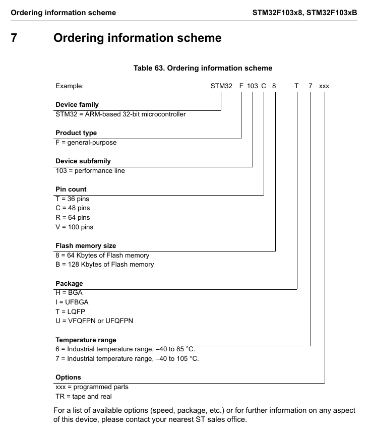

von Florian (Gast)
Einen f103c8t6 gibt es nicht entweder c8 oder t6.
Die T Typen gibts laut stm nur in 36 qfn und haben nur 1spi.
Die f103x(4 oder 6) Typen haben laut Stm nur 1Spi
Als lqfp 48 oder 64 kommen nur die C oder R Typen in frage
Zwei SPI gibts dabei ab Nummer 8 (zb. C8).
Erzähl doch bitte nicht so einen Blödsinn. Siehe angehängten Screenshot.
