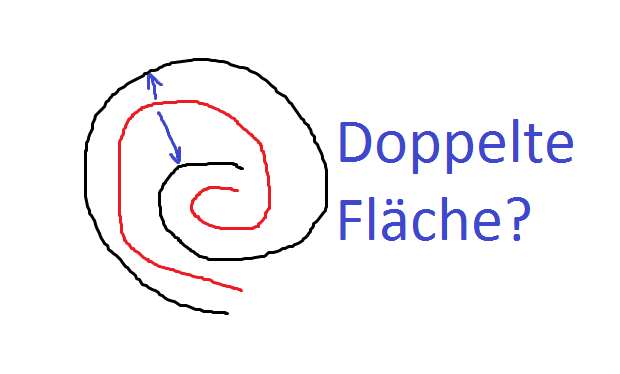

Länge und Breite ist ja gegeben, 30cm breite und länge 3m... Aber wie
ist es, wenn es eingerollt ist? dann sind es ja nicht nur 2 Platten,
denn die andere platte wird ja nochmal drum gewickelt... also doppelte
Kapazität?
von Axel S. (a-za-z0-9)
> Kapazität?
Ja.

Maßgebend für die Kapazität sind die leitenden Flächen, die sich nah
gegenüberstehen. Bei einem Wickel also schon doppelt, weil die Folie
zwei Flächen hat, abzüglich des nötigen Überstands. Natürlich werden
hier auch zwei Isolierfolien benötigt.
Anschaulich wird das, wenn man einen Flachwickel aufzeichnet.
So schwierig ist das nun auch wieder nicht auszurechnen. Du hast die
Fläche (weil beide Seiten der Folie wirksam sind, knapp das doppelte von
Länge*Breite). Du hast die nominale Dicke und das nominale e_r des
Dielektrikums. Das setzt du in die Formel für den Plattenkondensator ein
