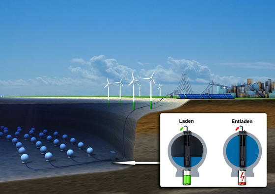

Sehr gespannt bin ich auf diese betonkugeln im meer oder see die
leergepumpt und wieder gefüllt werden sollen. Das konzept bietet eine
Möglichkeit unauffällig an Küsten strom zu speichern und skaliert
problemlos

Google hilft schrieb:
http://www.ingenieur.de/Themen/Energiespeicher/Betonkugeln-im-Bodensee-Windstrom-speichern
Interessant, nur Beton wird es in absehbarer Zeit nicht mehr mit
herkömmlichen Mitteln geben, da der Kies, der für die Herstellung
gebraucht wird, endlich ist und immer knapper wird.
Die Kiesgruben hier in der Umgebung verkaufen nur noch Kies an ansässige
Unternehmen.

Ansonsten finde ich das Betonkugelkonzept so auf den ersten Blick nicht
schlecht. Kommt dem Pumpspeicherwerk am nächsten.

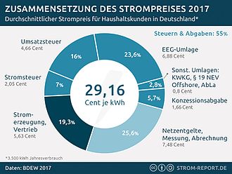

Problematisch an dem Modell ist nur, dass der Endkundenpreis nur zu 15
Prozent aus dem Stromerzeugungspreis besteht. Von daher kann der
Nachlass garnicht so groß sein, es seidenn man macht eine
Mischkalkulation und reduziert in dem Moment auch die weiteren Kosten.

Gerade dieses Projekt mit den Betonkugeln ist ein schönes Beispiel für
den Schmu, der Möglich wird, wenn plötzlich einfach alles Gefördert wird
was irgendwie mit Energiewende zu tun hat.
Und die Entscheider ganz offensichtlich keinen blassen Schimmer haben.
Weder von Physik noch von Geographie noch von Geologie noch von
menschlicher Gier. Oder es ist ihnen schlicht egal.
"Am besten funktioniert das System, wenn die Kugeln in einer Wassertiefe
von 500 Metern und mehr positioniert werden, weil der Wasserdruck mit
wachsender Tiefe steigt und damit die Energie des einströmenden Wassers.
Mit heutiger Pumpentechnik sind 700 Meter das Maximum. Eine
30-Meter-Kugel kann bis zu 20 Megawattstunden speichern."
So, und Windparks bauen wir ab jetzt nur noch direkt am Kontinentalhang
direkt vor unserer Haustür in der Nordsee wo der Meeresboden ja
bekanntlich auf wenigen Metern von 25m auf 500m abfällt!?
Ach ja, das berühmte Helgoländer (Schlick-)Loch, natürlich!
Mal im Ernst, eine 30m Kugel (plus Standfuss) schaut an an den
allermeisten Stellen der Deutschen oder Niederländischen oder Dänischen
Nordsee (und da stehen nunmal die meisten Windparks) ca. 5-10m heraus,
selbiges gilt für die Windparks in der Ostsee. Dazu dürfte es unmöglich
sein, derartige Strukturen in den Tidenströmungen zu verankern, ohne
dass so ein Teil irgendwann unkontrolliert durch einen Windpark kegelt.
Damit funktioniert das Konzept also in der Größe nicht.
Und wie viel Energie in einer 10m Kugel in 15m Tiefe noch gespeichert
werden kann, wird sicherlich auch schonmal Gegenstand einer
Bachelorarbeit gewesen sein.
So, alles in allem muss jedem halbwegs klar denkenden Wissenschaftler
oder Ingenieur von Anfang an klar gewesen sein, dass dieses Projekt nur
genau einen Zweck erfüllen kann: Fördermittel einstreichen und wieder
mal ein paar Zeitverträge für max. 3 Jahre finanzieren, bevor das ganze
sang- und klanglos in Vergessenheit gerät.
Dass für derartige Projekte Industriekonzerne wie HT in Boot geholt
werden müssen, ist mittlerweile üblich, sonst hat ein Antrag in der
Größenordnung keine Chance.
Und die Firmen haben natürlich auch nichts dagegen, ordentlich Kohle für
die "Entwicklung und Umsetzung" einzustreichen, ganz zu schweigen von
der "grünen" Publicity.
Mag sein, dass das Konzept anderswo auf der Welt in Verbindung mit
schwimmenden Windparks im Tiefwasser theoretisch funktionieren könnte,
aber ich sehe da keinen echten Vorteil gegenüber den Gasballons, der
schon am MIT entwickelt werden und sicher deutlich günstiger
herzustellen sind (nur eben nicht für einen deutschen Baukonzern).
Ich fürchte einfach, dass derartige Projekte auch weiterhin laufen
werden, weil in der Politik einfach nur die allerwenigsten Ahnung in dem
Bereich haben, in dem sie Entscheidungen treffen müssen.
Schade halt, wenn die einzige promovierte Physikerin im Kabinett
Kanzlerin wird, anstatt sich um die Energiewende zu kümmern, wo sie
vielleicht fundiertere Entscheidungen treffen könnte als andere.
Wenn sich da nix ändert, wird auch weiterhin wild herumgeforscht wo sich
gerade Fördergelder ziehen lassen, egal ob langfristig was dabei
herumkommt. Interessiert nämlich in Wirklichkeit keinen. Hauptsache die
eigene Kohle stimmt.

Habe gerade nochmal ein wenig gegoogelt und einiges Interessantes zum
Thema StEnSEA gefunden.
Hier geht es nichtmal um die Sinnlosigkeit des Projekts für die
deutschen Windparks, sondern die Sinnhaftigkeit und Machbarkeit an sich:
https://pod.tchncs.de/p/528100
Insgesamt habe ich den Eindruck, dass gerade Fraunhofer ziemlich groß
darin ist, EU und sonstige Steuergelder einzusammeln um so lange wie
möglich ziemlich offensichtlich sinnlose Forschungsprojekte
durchzuführen.
Ich sag nur IWES. http://www.iwes.fraunhofer.de/
Sack Reis fällt mir dazu nur ein.

@Hans Maiser (hansmaiser333)
700m Wassertiefe sind 70 bar, eine 30m Kugel (Innendurchmesser) hat ein
Volumen von 14137 m^3. D.h. man kann dieses Volumen mit 70bar einströmen
lassen.
Wie rechnet man hier die Energie aus? Ich mach es mal diletantisch über
eine Vergleichsbetrachtung.
Wenn das Wasser mit 1m^2 Querschnitt einströmt, macht das
F = p * A = 70*101,3kp * 1m^2 ~ 7MN
Bei einer "Einströmstrecke" von 14137m macht das
E = F * s = 7MN * 14137m = 98959 MJ = 27,4 MWh
Dazu kommt noch der Wirkungsgrad.
Zu faul zum ausrechnen?
