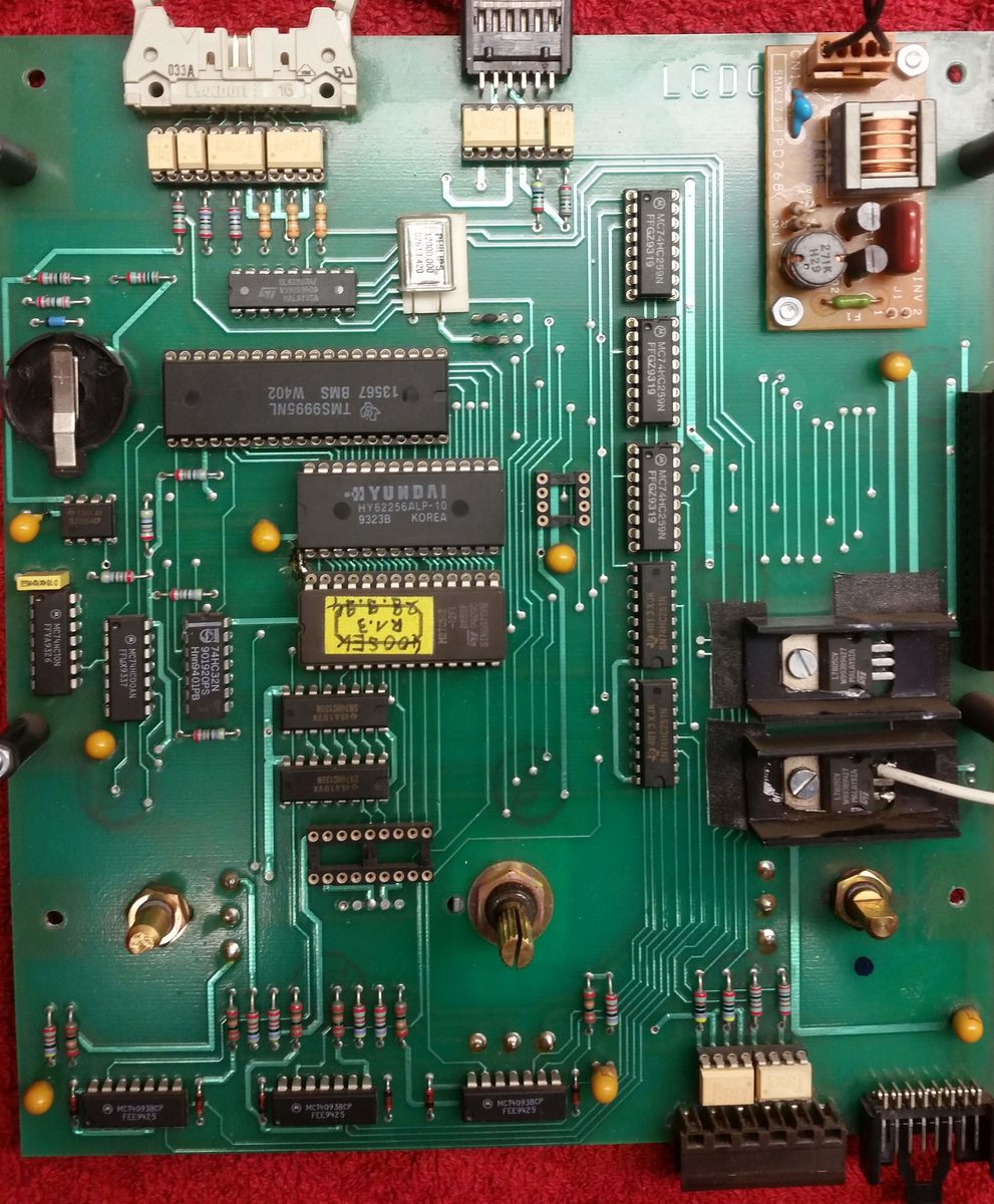

Aktuell habe ich ein Schweissgerät aus den 90er Jahren, wo ich nicht
weiterkomme.
Das Bedienteil besteht aus 3 Knöpfen und einem LCD Display um alles
einzustellen. Es steckt ein TMS9995NL drin und ein M27C512-12F1 als
eprom
Der Fehler sieht folgendermassen aus:

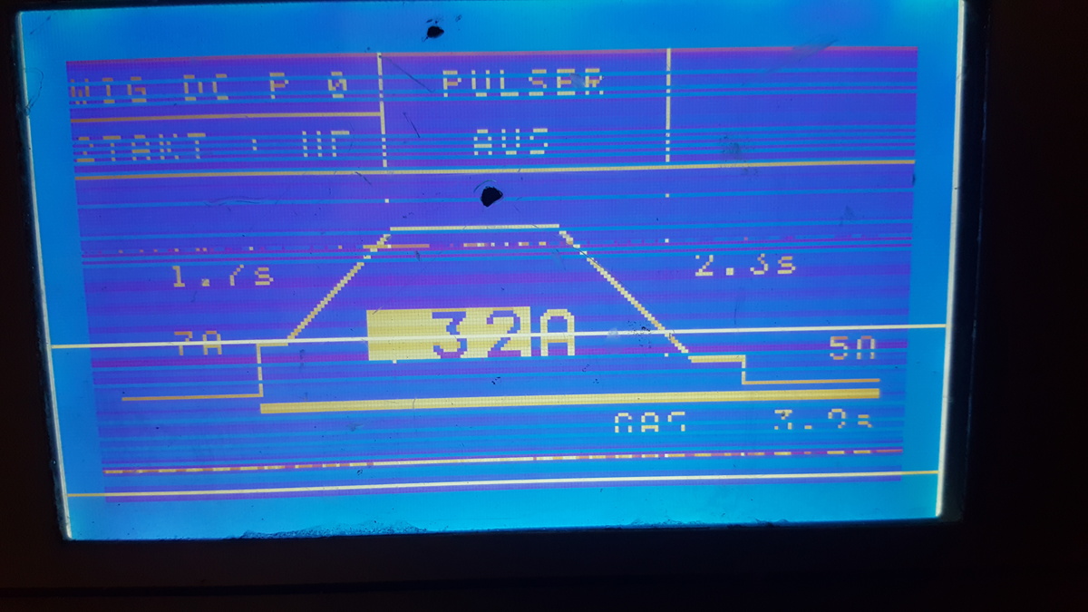

Nach dem Einschalten fährt das Display hoch und der Startbildschirm
erscheint. Man kann zwischen den verschieden Schweissmodi wählen,
wenn man nun einen anwählt und bestätigt, kommt sofort die Meldung,
"Unterspannung ! Gerät 5s ausschalten"
Eigentlich bedeuted das, daß die Netzspannung 20prozent zu niedrig ist,
das ist aber nicht der Fall...Und hier komm ich nicht weiter.
Ich habe leider kein Schaltbild von der Maschine, falls jemand sich hier
findet, der das zufällig organisieren kann, oder die gleiche Maschine
hat, bitte melden!!!!
Die Betriebsspannungen aus dem Netzteil sind alle okay, ich vermute
irgendwas Richtung Prozessor Eprom..ggf wird allerdings doch irgendwas
überwacht, was ich im Moment nicht nachvollziehen kann.
Ich werde noch Bilder hochladen, aber erst später..
Das Gerät ist das Elektra Beckum 400 SEK/W
Also, ich hoffe auf Eure Hilfe :-)

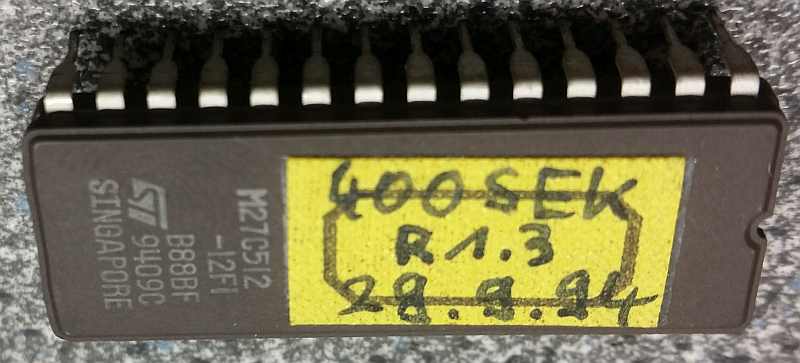

von Jim M. (turboj)
> eprom
Dessen 20 Jahre Haltezeit für die Daten sind aber schon lange
abgelaufen. Ein gekipptes Bit könnte Deinen Fehler erklären - selbst
wenn sonst alles elektrisch IO wäre.

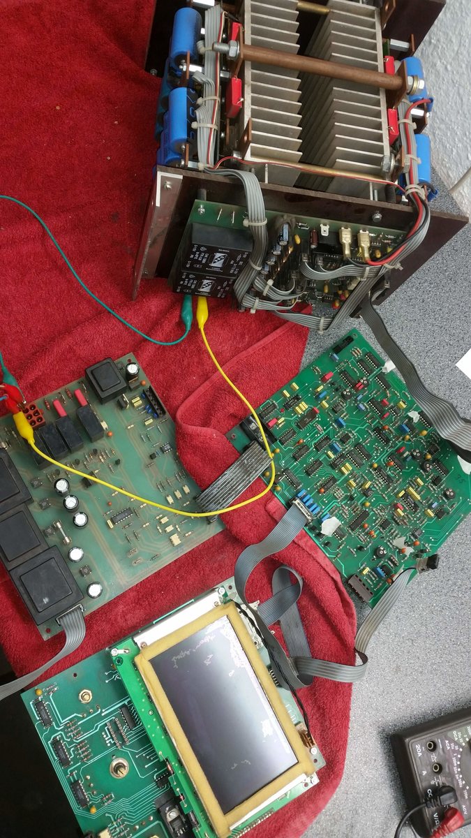

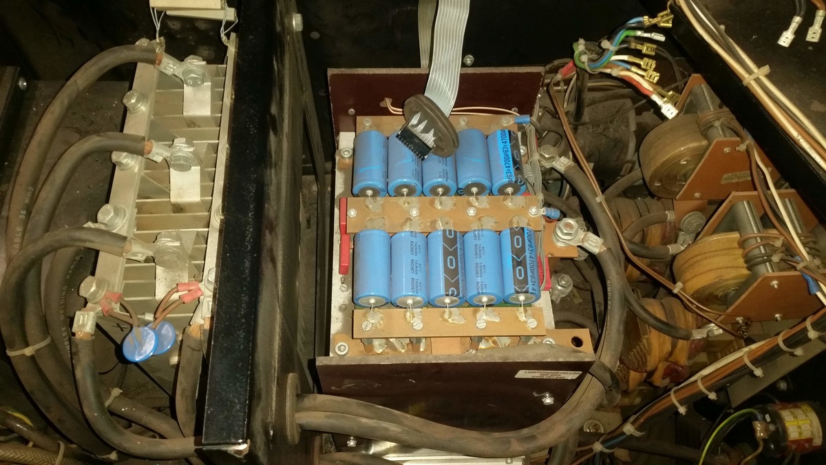

Zu den anderen Punkten, das Schütz ist Ok, die Spannung geht zum Trafo,
danach zum Monstergleichreichter, dann liegen 60Volt am
Gleichrichterausgang an.
Die einzige Platine, die ich noch nicht untersucht habe, ist der
"Leistungssteller" da werden durch Mosfets die 60Volt runtergeregelt.
Kann natürlich sein, das dort was faul ist und über das Inverterboard
eine Rückmeldung zum Controller kommt.
Momentan hab ich die Bedieneinheit ausgebaut in der Werkstatt extern in
Betrieb. Ich habe nur das Netzteil angeschlossen und es zeigt den
gleichen Fehler mit der Unterspannung.

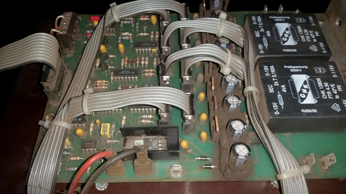

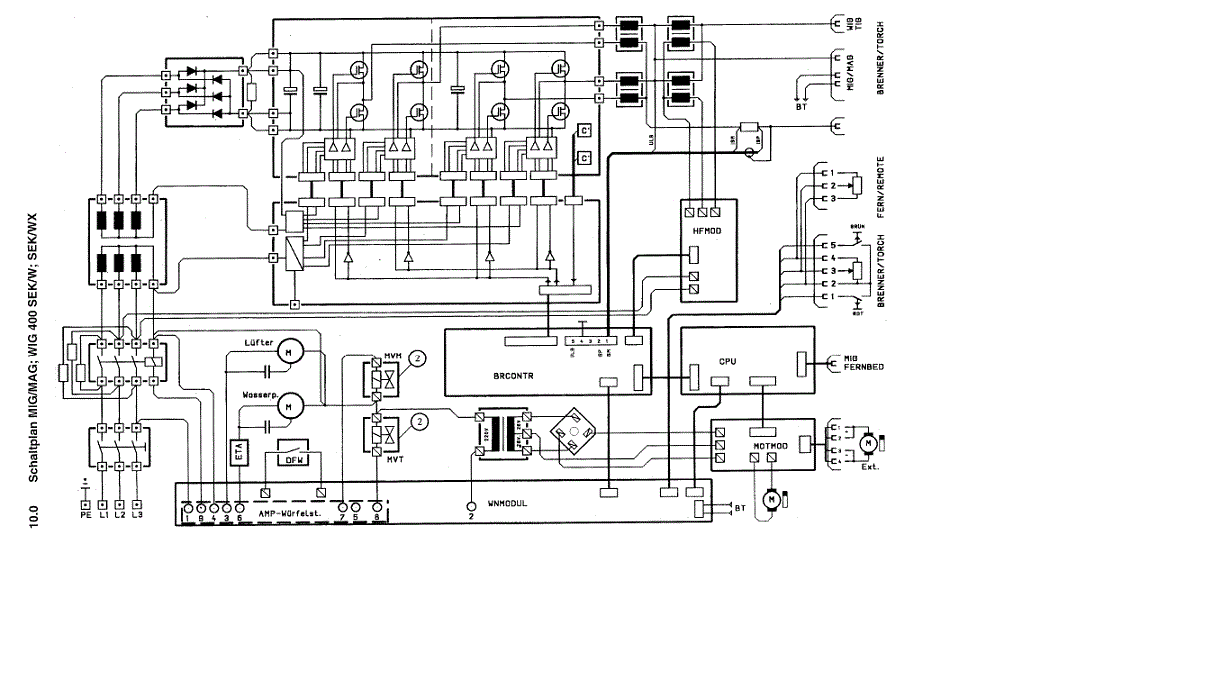

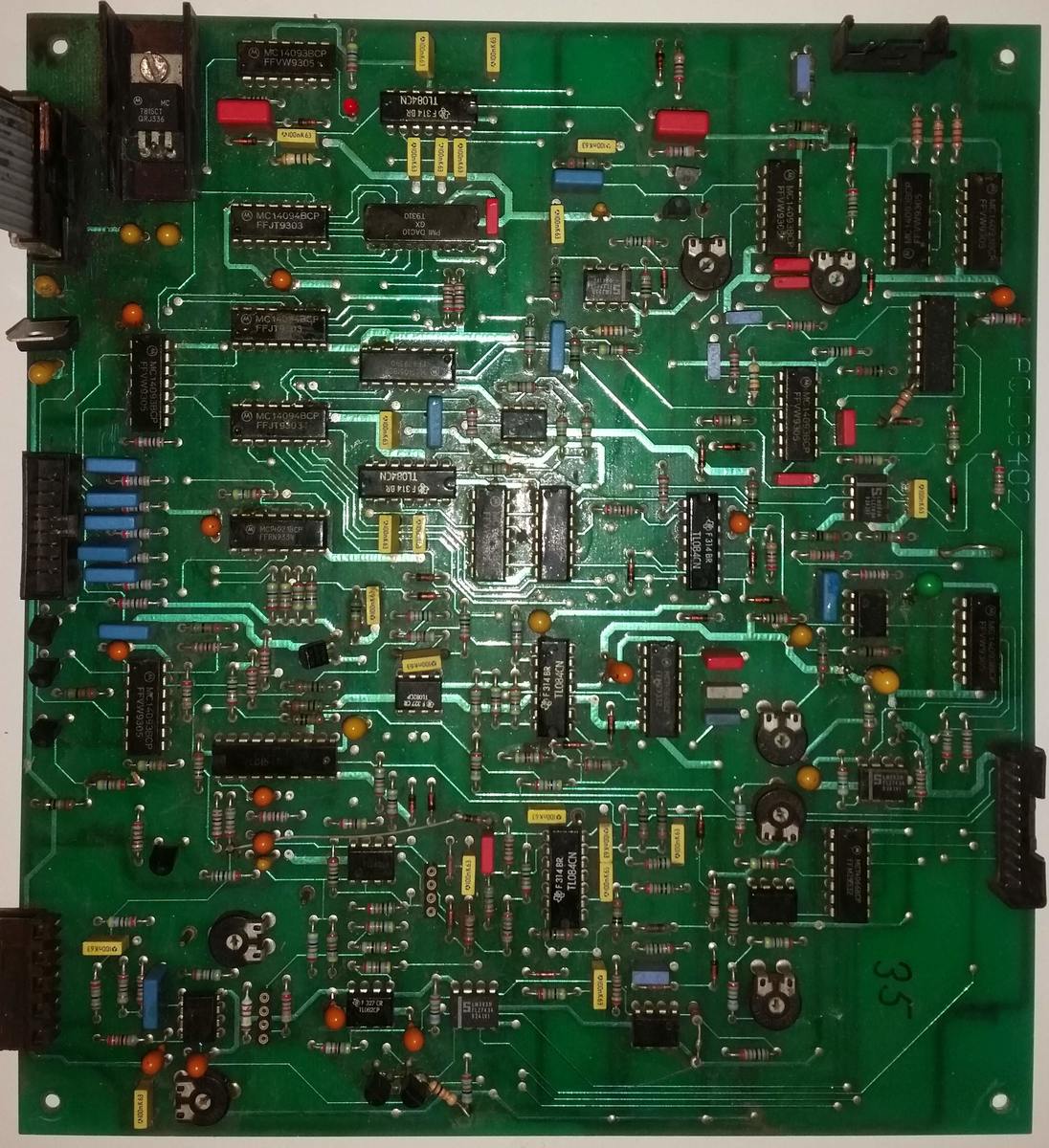

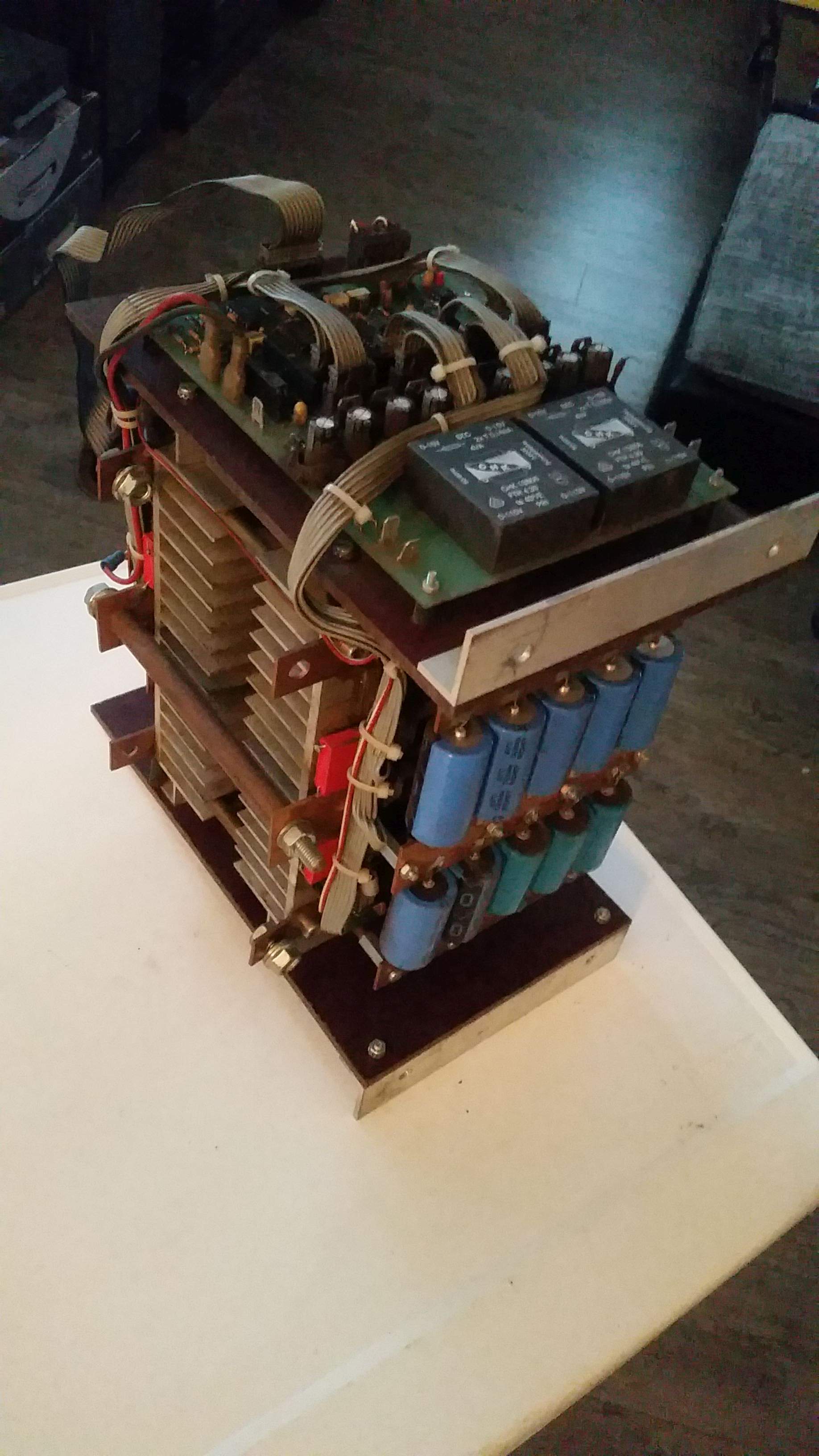

von Daniel S. (schweisser)
Die Platine ist die Invertersteuerung die zwischen der Bedieneinheit und
dem Leistungssteller(Inverter) sitzt. Das Blockschaltbild ist das
einzige, was ich bekommen konnte.
von R. F. (rfr)
wenn die Meldungen Über und Unterspannung erkennen,n und unterscheiden,
muss das irgendwo gemessen werden. Meistens per Fernsterkomparator mit
einstellbarer Referenz.
Sieh mal nach auf der Platine nach TcA9 irgendwas (war zu der Bauzeit
deines Gerätes aktuell).
Robert
von Teo D. (teoderix)
Ich denke die HF-MOD Platine übernimmt die benötigte Überwachung/Messung
und stellt dies dann analog/digital, dem Rest zur Verfügung.
Ich würde da mal nachmessen, was an Messspannungen (noch)ankommt und
wenn möglich ob von den erzeugten Signalen noch was an 'BRCONTR'
ankommt.
Das ist das Demenz Eprom!
Falls jemand das auslesen kann, bitte melden ;-)

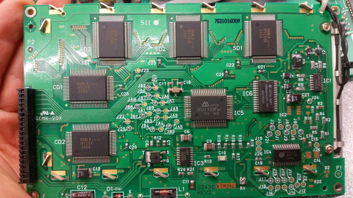

Daniel S. schrieb:
> Ja, das werde ich machen. Wonach soll man suchen, Gleichspannungen oder
> gleich mit dem Oszi ran? Wahrscheinlich eher digitale Impulse!
Ohne Schaltplan, kA.
Helfen könnten Bilder, zur Bauteleidentifizierung.

Also, die Bedienteilplatine mit dem Prozessor und Eprom und dem ganzen
Zeug kann man jetzt erkennen.
Die andere Platine hab ich mir heute mal vorgenommen und tatsächlich
einen Fehler gefunden.
Dort sind 2 Festspannungsregler 7815 und 7915, die hatte ich ganz am
Anfang gemessen, waren beide Ok, heute beim Messen auf der Platine
vermisste ich irgendwie die +15Volt, am Regler lagen sie an, auf der
Platine nicht mehr..
Irgendein Witzbold hatte den Regler mal gewechselt und den Ausgang nicht
richtig angelötet und deshalb auch nicht gemerkt, das ein Tantalelko
einen Schluss hatte...
Das wars, dachte ich, alles eingebaut, leider immer noch die gleiche
Meldung..Unterspannung..Grmmpf
Ich hab jetzt mal mit dem Scope gemessen am Stecker, wo es von der
Steuerplatine zum Inverter geht, da sind 2 Pins, wo Signale drauf sind
und Gleichspannungen , die sich ändern, sobald ich im Menü zwischen
MigMag und Wig hin und herschalte, somit ist die Kommunikation zwischen
dem Prozessor und der Steuerplatine irgendwie wohl da...
Ich werde jetzt mal den Inverter ausbauen, ziemlich schwer ranzukommen
und hoffentlich finde ich dort was, ich glaube da ist was im Busch...
Übrigens habe ich kein Tca...irgendwas als Fensterkomparator gefunden,
nur einige Op ICs, aber nicht weiter geguckt...

von R. F. (rfr)
Einen Fensterkomparatorkann man auch diskret aufbauen, also aus OpAmps.
Sicheres Zeichen hierfür ist eine Referenz, typischerweise eine
Präziszenerdiode. Ich habe derzeit keine Typen parat, villeicht kann
irgendwer die Platine auf eine Referenz absuchen?
Robert
Wenn da ein batteriegepufferter RAM der Weltfirma Hyundai drauf ist,
liegt die Vermutung nahe, das da irgendwelche Kalibrierungswerte
gespeichert sind. Wenn du das Manual zur Hand hast, würde ich das mal
daraufhin untersuchen.
Am der Versorgung des EPROM hat auch schon mal jemand rumgebraten (Pin
28), das könntest du auch nochmal anschauen.
Ansonsten scheinen so gut wie alle I/O von der Prozessorplatine über
Optokoppler zu gehen, die Messung der Spannung wird also auf dem
Analogboard vorgenommen. Es wäre nicht unmöglich, mal durch bemopsen der
Optokoppler festzustellen, welcher von ihnen denn nun die Unterspannung
an den Prozessor überträgt und mit dieser Erkenntnis die Leitungen auf
dem Analogboard zu verfolgen.
> Robert
Da sind ein paar Zenerdioden in der Nähe der OpAmps, ob es
Präzisionsdioden sind, keine Ahnung..
von Michael Wo (Gast)
Ääähhh - nur mal zur Sicherheit: im Bild 20170307_162143.jpg ist links
oben (neben dem Prozessor) eine LEERE Batterie-Halterung zu sehen -
betreibst Du das Gerät mit oder ohne eingelegte Batterie (vermutlich
eine CR2032)? Falls 'mit ohne' könnte die Fehlermeldung ja evtl. hiervon
resultieren...
> resultieren...
Ich hab Sie rausgenommen, weil mit Batterie, kam sofort die
Fehlermeldung, die hatte er wohl abgespeichert, jetzt ohne Batterie,
wird erstmal alles neu abgefragt...
Hab mich heute mal an den "Inverter" gemacht, der ja eigentlich keiner
ist.
Das ist schon irgendwie beeindruckend, wie so zarte Leiterbahnen auf
solche Monsterkabel treffen und alles in einem Gerät :-)
Ich war auch schon wieder fündig, wie vermutet war dort was faul, eine
Gleichrichterdiode hatte Kurzschluss und hatte eine Kondensator
gesprengt, es standen nur noch die Beinchen von dem armen Kerlchen ^^
Das Ganze ist die Versorgung für einen 12V Festspannungsregler, der die
ganze Zeit jetzt wechselspannung bekommen hat..
Ich vermute, das der Fehler damit zusammenhängt, in den Bereich geht
auch ein Abzweig der 60Volt vom Hauptgleichrichter, der ja die
Netzspannung spiegelt, auf die Platine!
Ich konnte es noch nicht testen, später mehr, es bleibt spannend!
Gute Nacht allerseits..
von Old P. (Gast)
Interessante Kiste.....
Die Elkobatterie ist verklebt oder hat sich da wirklich soviel Dreck
gesammelt? Das würde auf "nasse Füße" der Elkos hindeuten.
Old-Papa

Daniel S. schrieb:
> Kannst Du mir das bemopsen der Optokoppler nochmal erläutern...
Das machen wir, wenn du den Inverter mal geputzt hast. Die 'Staubmäuse'
sind ja schon ganze Rudel und könnten durchaus ein paar ungewollte
Schlüsse verursachen, vor allem, wenn das Zeug mal feucht geworden ist.
Der Aufwand, den die Jungs getrieben haben, ist ja fast schon
unglaublich. Und das ganze ist nur ein Schweissgerät? Was kann es denn
noch? :-) Mir wird auch langsam klar, warum die da den TMS9995 verbaut
haben. Wenn schon Aufwand, dann aber richtig...
Es fehlen ja noch 2 Platinen :-)  Das Hf Modul und die
Drahtvorschubsteuerung ..
Naja, es kann eigentlich alles, was moderne auch können, nur eben 20
Jahre eher !
Mag,
Wig Dc
Wig Ac
Elektrode
mit HF Zündung, Pulsfunktion, alle Parameter einstellbar und Programme
speicherbar. Fernsteuerbar als Schweissroboter...
Wassergekühlt bis 400 Ampere Schweissen, das ist schon ne Hausnummer..
Nur jetzt gerade noch nicht.. :-)
> Old-Papa
Die Elkos sind alle in schwarzer Pampe eingeklebt, es sieht schlimmer
aus, als es ist. :-)
Guten Abend, ich hab endlich den heiligen Komparator gefunden und
schnell ein Schaltbild abgezeichnet von der Platine...
Er war auch wirklich kaputt, jetzt läuft er wieder. Es werden 2
Spannungen überwacht, An Pin 6 und 3 gehen die zu überwachende
Spannungen rein und 5 und 2 hängt jeweils die Referenz dran.
An den beiden Ausgängen, 1 und 7 entsteht jeweils ein high und low Pegel
und geht weiter auf ein Schieberegister, was dann irgendwie an der
Datenleitung hängt, die zur Kontrollplatine geht..
Aber leider ist der Fehler immer noch da, immer noch Unterspannung..
Ich bin gerade etwas desillusioniert...schreibt man das so?

von R. F. (rfr)
Warum ist der Komparatur kaputt?
Wie wurde das erkannt?
Welehe Ursachen hat der Ausfall?
Kann es sein, dass es weitere Defekte gibt, für die die Ursache
ursächlich ist?
Robert
Das klingt doch so, als wäre dieses Schieberegister die zentrale Abfrage
des Status dieses Boards. Da wird also der Ausgang auf einen der
Optokoppler gehen, und getaktet wird es in umgekehrter Richtung auch
über einen Optokoppler.
Das 4093 ist allerdings nur ein 4-fach NAND, verfolge also ruhig mal die
Eingänge zum Schieberegister, da werden noch mehr Überwachungsbaugruppen
dran hängen.
> dran hängen.
Uups, danke für den Hinweis...ich  dachte, es wäre ein Schieberegister.
Dann schau ich mal wo die Ausgänge vom Nand hingehen, vielleicht ist da
ja eingangsseitig noch ein Fehler. Ich werde das Schaltbild mal
erweitern und dann erklär ich auch den Ursprungsfehler des Komparators.
Vielen Dank für die Antworten, das hilft mir wirklich weiter!
Sooo, ein Update von mir!
Ich wollte ja eigentlich den Schaltplan zeichen, aber dazu bin ich nicht
mehr gekommen, da ich beim Überprüfen des Nands was gefunden habe.
An Pin 1 und 2 sollten High Pegel liegen damit am Ausgang Pin3 Low ist.
Pin 1 war high 2 Low...
Pin 7 und 8 sollten ebenfalls High sein, damit der Ausgang Pin9 Low ist.
Pin 8 war high 7 low...
vom Festspannungsregler über 10k Widerstand über Diode an Pin 2 und 8,
Spannung bricht zusammen, hab dann die Beine vom IC hochgenommen, 12Volt
liegen an der Leiterbahn. Ist das Nand wohl kaputt, oder ?
Das könnte der Fehler sein..aber das hab ich schon öfter gedacht... :-/
Jetzt die Preisfrage...woher bekomme ich ein MC 14093 BCP ?
Gibt es einen Vergleichstyp, oder soll ich in China bestellen, hab schon
mal Transistoren geholt, die liefen wohl. Bei Ics weiss ich es nicht.
Bin gespannt auf die Antworten.
Gibts auch um die Ecke bei Frau Reichelt. Kost' 0,24 Euro und nennt sich
MOS 4093 bei ihr. Bevor du da was bestellst, solltest du noch andere
Bausteine, die sich auf der gleichen Versorgung befinden, testen. Es
scheint, als wäre da mal ein Unglück passiert - ist ja nicht normal, das
da so viel kaputt ist.
Als Tipp: CMOS Bausteine werden nicht warm. Wenn das doch der Fall sein
sollte, ist da mit Sicherheit was im Argen.
Was mich an der Fehlerbeschreibung stört, das die Eingänge nicht den
Benötigten Pegel haben. Warum sollen deswegen die 4093er Defekt sein?
Pin8 ist auch noch ein Ausgang.......?
Was meinst Du mit benötigte Pegel?
Pin 8 ist ein Eingang, laut Datenblatt..
Hab die Betriebsspannung nich im Kopf (12V?). Nahe 0V;UB+.
Mea culpa. KA, find das schuldige Dabla grad nich :) (Ablesefehler)
Ich kann mit deiner Beschreibung, deine Versuche nicht wirklich
nachvollziehen!
Teo D. schrieb:
> nachvollziehen!
12V Betriebsspannung !
Fehlerbeschreibung nochmal erklärt.
Im eingelöteten Zustand bricht die Spannung auf 0Volt zusammen am
Eingang.
löte ich das Bein vom IC ab und die Spannung steigt auf 12Volt am
Lötauge, somit vermute ich das der Eingang intern einen Schluss hat.

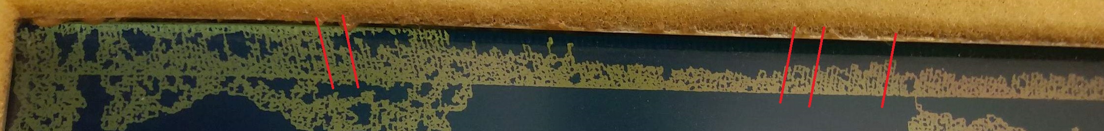

Ich fürchte, an dem LC-Display wirst Du nicht allzu lange Freude haben -
sieht ja aus, als hätte es 'Lochfrass'...! Da steht wohl demnächst ein
Austausch an. Könnte ein 240 x 64 - nee, doch wohl eher ein 240 x 128
Pixel Display sein - ich hab allerdings nicht gezählt, nur geschätzt.
Vielleicht mal schauen, ob Du auf der Display-Platine irgendwo eine
Bezeichnung 'abgreifen' kannst, die Rückschlüsse auf das verwendete
Display ermöglicht - evtl. kann man so einen passenden Ersatztyp
bestimmen... wo doch das Gerät jetzt 'fast wieder wie neu' ist ;-)

von Markus K. (Firma: Companion 41) (markus5000)
Moin
sieht ja aus, als würden im Display Flechten wachsen. Ist da ne
Schutzfolie/scheibe drüber, die man abmachen kann? Dann könnte man sehen
ob das Display wirklich einen weg hat, oder ob es von Fremdlebensformen
geentert wurde.
Markus

Trotzdem hab ich mal Fotos vom Display gemacht, da ist eine Nummer und
hinten steht auch was, kann man damit was werden?
von H.Joachim S. (crazyhorse)
Seiko g242c
H.Joachim S. schrieb:
> Seiko g242c
Kurz und knapp....nicht so leicht zu bekommen...
Stimmt.
Ist ja auch schon was älter....

Viel schlimmer ist, das ich gestern beim probeschweissen Fehler
aufgetreten sind...
Der Strom lässt sich zwar am Display runterregeln, aber scheinbar kommt
die volle Betriebsspannung am Brenner an, auch auf kleinster Stufe.
Die PWM Mosfet Regelung hat wohl auch noch einen weg...alles wieder
ausbauen, wär ja auch zu schön gewesen.
Ich hatte einfach keine 50Volt zum Simulieren in der Werkstatt, sonst
hätte ich das vorher getestet.
Naja, ich war eh neugierig, auf die Stufe, hatte ich mir ja als einzige
nicht angeschaut, weil alles so verbaut ist. Ist ja eigentlich auch
klar, das dann dort noch ein Fehler sein muss. :-)
Markus K. schrieb:
> die Folie sieht aufgeklebt aus. Leicht erwärmen und dann mal versuchen,
> ob sie sich löst.
Die Folie ist der Frontpolarizer. Der ist nicht das Problem.
Man kann erkennen, daß das Problem zwischen den Glasplatten ist.
Oberhalb der Nutzfläche des Displays sind im gelben Brei angedeutet die
Strukturen der Leiterbahnen auf einer der beiden Glasplatten erkennbar,
die zur leichteren Kontaktierung auffächern.
Da diese Leiterbahnen als hauchfeine Metallisierung auf der Innenseite
des Glases untergebracht sind (also zur Flüssigkristallsuppe gewandt),
kann eine Veränderung des Frontpolarizers nicht wissen, wo diese
Leiterbahnen verlaufen. Also kann es keine Veränderung des Polarizers
sein.
Zur Verdeutlichung habe ich da mal ein paar rote Linien reingemalt.
von Mike (Gast)
Da ist vermutlich die Versiegelung der Ränder des Displays nicht ganz
dicht und ein Teil der LCD-Flüssigkeit ist verdampft

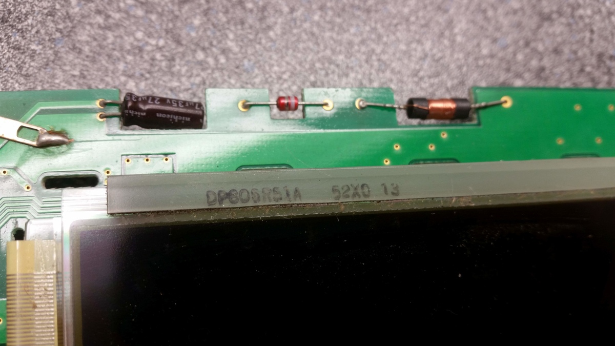

Leider hab ich wieder Pech...
Ich hätte es nicht schreiben dürfen, das alles läuft....
Das Display aus China fällt nach und nach aus, liegt das jetzt am
Display, oder vielleicht an der Ansteuerung?
Schaut Euch mal das Bild an!
Welches genau hast du jetzt drin?
Vielleicht eins für 3,3V oder 2,8V erwischt?
Ich hab das nicht weiter überprüft gehabt, es hat von den Anschlüssen
her gepasst. Ich schau mal....
Danke für den Tip!
Nicht gut :-)
> Danke für den Tip!
Also, ich habe dem Verkäufer ein Foto meines alten Displays geschickt,
er sagt, es müsste passen. die können sich das auch nicht erklären.
Ich könnte testweise das alte Display wieder einbauen und schauen, ob es
an der Ansteuerung, oder am Display liegt.
Ich wüsste sonst auch nicht weiter, hat noch jemand eine Idee, was ich
noch testen könnte?
von Äxl (geloescht) (Gast)
das neue Display ist einfach kaputt
