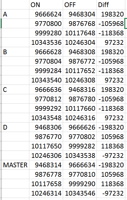

ich besitze ein Funksteckdosen Set von Aldi Süd (Easy Home), 4
Steckdosen, eine Fernbedienung. Ich habe nun einen 433MHz Rx an einen
Raspberry Pi angeschlossen und mit den 433MHz Utils die Codes
ausgelesen. Nur leider werde ich nicht so ganz schlau daraus. Auf jedem
Kanal werden bei Knopfdruck jeweils 4 Zahlen gesendet. Es sind durchaus
gewisse Zusammenhänge zu erkennen. Beispiel: Von Channel A (ON) auf B
(ON) wachsen die Zahlen +4. Von B auf C um +8. Auch die Differenz von ON
und OFF ist offenbar nicht willkürlich (Überraschung).
Trotzdem stellt sich mir die Frage, warum überhaupt 4 Zahlenreihen pro
Kanal gesendet werden. Kann mir das Jemand erklären?
Danke & VG / Lukas
Tabelle siehe Screenshot
Add on: Ich will die Codes auslesen und verstehen, um die Steckdosen
später mit meinem Home Automation System zu schalten und nicht mit der
Fernbedienung.

Die Funksteckdosen, um die es hier geht, sind ausnahmsweise nicht die
üblichen billigen mit PT2262/2272 oder kompatiblen IC.
Es handelt sich hier um Funksteckdosen, an denen man an den eigentlichen
Steckdosen gar keine Adresse (per DIP-Schalter, Rädchen oder wie auch
immer) einstellen kann, sondern die stattdessen einen Knopf zum Anlernen
haben, und tatsächlich ein ganz anderes Protokoll benutzen.
Mit den vom Threadstarter gezeigten Werten kann ich jetzt erst einmal
wenig anfangen (könntest Du vielleicht einfach mal einen grafischen
Signalverlauf posten?) - aber eine leichte Vermutung hätte ich:
Das könnte möglicherweise das gleiche Protokoll sein, das z.B. manche
"Home Easy"-Steckdosen von Intertek benutzen, wie z.B. die "HE874". Wird
manchmal glaube ich auch "Home Easy EU"-Protokoll genannt, gibt aber
auch andere Bezeichnungen.
Die Ähnlichkeit von "Home Easy" zu "Easy Home" ist vermutlich trotzdem
reiner Zufall.
Jedenfalls habe ich das Protokoll der besagten "Home Easy"-Steckdosen
vor einiger Zeit auch mal untersucht, und ganz ähnliches festgestellt:
Es gab zu jeder Taste immer vier verschiedene Codes, die der Reihe nach
gesendet wurden, und eine reine Bit-Darstellung ergab erst einmal fast
keinerlei Erkenntnisse und verwirrte mich nur; ich habe dann auch
schnell aufgehört zu versuchen, das Protokoll zu reverse engineeren.
Irgendwann habe ich dann aber mal eine Software incl. Source-Code
gefunden, die tatsächlich genau dieses Protokoll encoden konnte, auch
wenn es dort anders genannt wurde. Weiss aber gerade nicht mehr, wie die
Software hiess.
Mein Tipp: Versuch mal, nach "Home Easy EU"-Protokoll und "HE874" zu
googlen. Möglicherweise findet man da mittlerweile leichter
Informationen als damals. Falls das nicht erfolgreich ist, suche ich
nochmal bei mir nach der Software und weiteren Infos, auf irgendeiner
alten Festplatte müsste ich noch alles finden.
