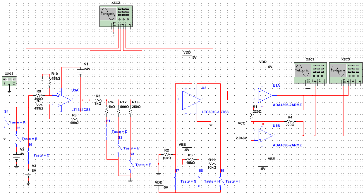

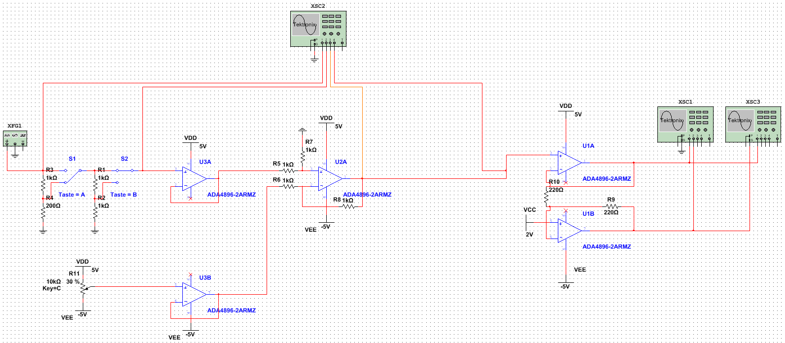

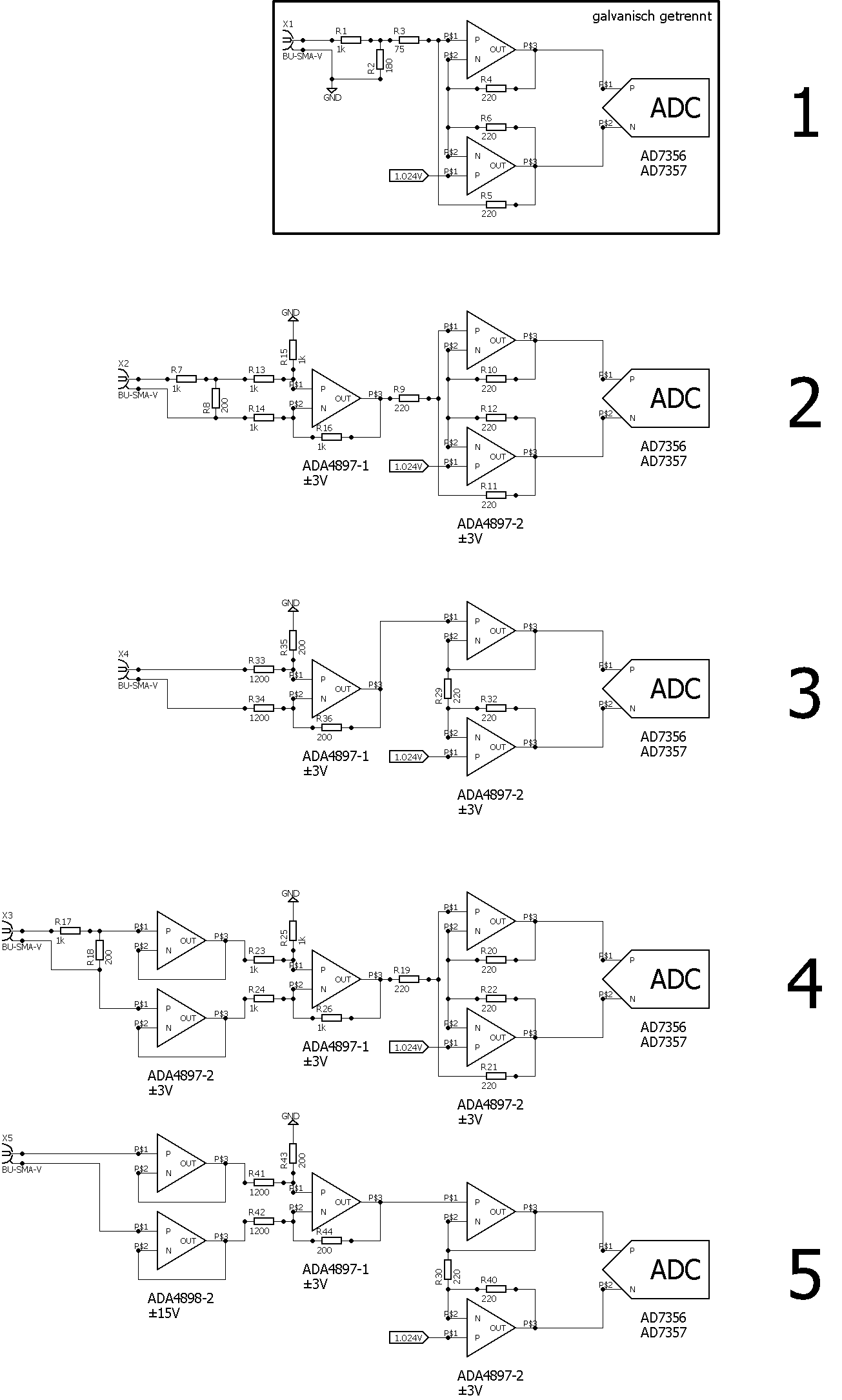

Hallo, ich will weiterhin ein unipolares Single-Ended Signal messen das
im Bereich von 0 bis 12V liegt. Das Signal kann als Gleichspannung
betrachtet werden. Es kommt aus einem Transimpedanzwandler (externes
Gerät) über ein Kabel (BNC/SMA) und geht dann zu der von mir zu bauenden
Messplatine. Ich möchte vor allem Rauschen das auf dem Weg vom
Transimpedanzwandler zu meiner Platine reinkommt vermeiden und auch
keine Ströme über die Schirmung des Kabels haben. Lokal wird die
Messplatine auch mit Masse verbunden die über das Netzteil auch mit der
Masse des Transimpedanzwandlers verbunden ist. Ich möchte daher auch
keine Masseschleife basteln.
Im Anhang jetzt ein Bild mit möglichen ADC Frontends, im Grunde läuft
das immer so: Das Signal wird "gesäubert" von Rauschen das auf Schirmung
und Signal drauf ist und dann von Single-Ended nach differentiell
gewandelt.
Vorschlag 1 ist galvanisch getrennt, da muss nichts gesäubert werden
weil die isolierte Masse ja mitschwingen kann. Es wird nur die Spannung
von 0 ... 12V nach 0 ... 2V herunter geteilt und das dann nach
differentiell gewandelt.
Vorschlag 2 (und alle weiteren) sind nicht galvanisch getrennt von der
Masse des Messsystems (FPGA/USB/...). Da wird zuerst die Spannung
herunter geteilt, dann die Differenz gebildet um Rauschen zu entfernen
und dann wieder nach differentiell gewandelt.
Vorschlag 3 ist vom Prinzip her wie Vorschlag 2, aber die Spannung wird
jetzt beim Differenz bildenden OPV heruntergeteilt. Ausserdem werden
weniger Widerstände verwendet um das Signal differentiell zu machen.
Vorschlag 4 ist wie Vorschlag 2, verwendet aber ein OPV-Päärchen hinter
dem Spannungsteiler zur Impedanzwandlung.
Vorschlag 5 hat direkt am Eingang ein OPV-Päärchen als Impedanzwandler.
Dafür brauche ich zwar höhere Versorgungsspannungen, habe aber
hochohmige Eingänge. Dahinter dann wieder Differenzbildung mit
gleichzeitiger Spannungsteilung und danach wandeln nach Differentiell.

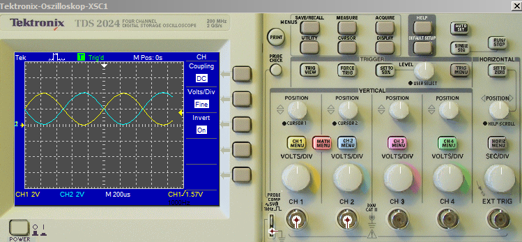

So, die Frage ist jetzt: Was ist an welcher Stelle besser und warum? In
der Simulation (Multisim) sieht alles gleich gut aus. Gibt es weitere
Vorschläge, was würde ein Profi bauen?
Vielen Dank!

Meine Meinung zu Deinen Schaltungsvorschlägen:
Du gehst mit einem ADA4897-2, der 230MHz GBWP hat, laut Eingangspost
ohne jeden Tiefpass auf ein DC-Signal los?
Aber seit Deinem letzten Post soll das DC-Signal mit 1MHz Bandbreite
vermessen werden?
Man nennt das was Du machst "auf bewegliche Ziele schießen".

Ich stimme Dir zu, dass die Bandbreite deutlich über der liegt die ich
brauche, aber ich verstehe das Problem nicht. Wenn da im Signal Rauschen
mit hohen Frequenzen drinnen ist dann kommt das eben auch am ADC an,
wieso sollte man das vorher glattbügeln? Wenn man es denn glatt bügeln
wollte, wo macht man das, baut man den Tiefpass direkt an den Eingang
vor dem ersten OPV oder hinter einer OPV wo das Signal dann vom OPV
stark getrieben wird?

Bei 4 und 5 auf den ersten Blick DC Input Bias Strom Pfad
für jeweils PIn. Diese Sind über die Quelle und deren Impedanz
oder einem Widerstand in 4 untereinander verbunden aber kein
klaren Bezug zum Gnd der Messschaltung.
Dann kommen wir zur Input Signal Range oder Common Mode Range,
auch hier kein klarer Bezug für mich erkennbar auf einen gültigen
Bereich innerhalb der Messschaltungs Versorgung.
Deine Signal Quelle (Schirm ist Bezug?, leiter Signal?),
ist diese zb. Quellenseitig am Bezug geerdet?
wie sieht das bei der Versorgung deiner Messschaltung aus zb.
auf Gnd auch? ggf. auch über Kommunikationspfade oder oder...
Bei längeren Leitungswegen und Potentialdifferenzen wird es
ggf. Probleme geben (bzw. wird dadurch erstmal ein Bezug siehe oben
hergestellt, was aber auch schnell in die hose gehen kann).
zwei und drei haben zumindest einen klaren input Bias Strom Pfad,
Ob die Input Range immer passt hängt dann auch wie oben
schon erwähnt von den versorgungs und einsatz situationen ab.
so eine "erdschleife" kann dann schnell alles ruinieren.
Ergo beim schnellen drüberblicken würde ich ohne weitere kenntnisse
der ganzen Anforderrungen erstmal für 1 Voten..
Übrigens wieso sollte man "rauschen" mit einer single ended zur Diff
konvertierung eleminieren? aus dem bauch raus würde ich
sagen du fügst so erstmal mehr rauschen hinzu, wobei
dies wahrscheinlich in der quadratischen addition mit dem Quellseitigen
wohl unter gehen wird, wenn du schon sagts das rauscht stärker.
Filter zur bandbreiten begrenzung sollten schon noch rein.
Bei höherer Bandbreite als Messsignal und um reflexionen zu vermeiden
wäre eine abgeschlossene/Terminierte eingangsschaltung auf die
Messleitung
abgestimmt und quelle abgestimmt angebracht.
Was bedeutet das? also in 4 wird die Spannung (Signal) heruntergeteilt,
Bezug ist die Schirmung, und dann impedanzgewandelt.
Bei 5 wird es gleich impedanzgewandelt.
Die Versorgungsspannungen der OPVs sind bezogen auf die Masse des
Messystems und die 1.024V als Mittenspannung für den differentiellen
Ausgang ist auf Masse im Messsystem bezogen. Ja, die Schirmung ist an
der Quelle geerdet. Die Masse vom Messsystem wird ebenfalls geerdet sein
zumindest für den (nicht gezeichneten) FPGA Teil mit USB. Daher wollte
ich eben keine Masseschleife bauen und die Schirmung der Quelle nicht
mit der Messsystemmasse verbinden.
Das ist alles schön geerdet (Schirmung an der Quelle und Messsystemmasse
am Messsystem selbst), also da gibt es keine großen
Spannungsdifferenzen, aber trotzdem will ich eben keine Masseschleife.
Dafür haben 2 und 3 mehr Widerstände am Eingang. Ich kann das als Laie
nicht abschätzen was da mehr Rauschen reinbringt.
Gar nicht. Das gemeinsame Rauschen auf Schirmung und Signal bekomme ich
hoffentlich durch die Differenzbildung raus. Differentiell mache ich das
Signal danach weil der ADC differentielle Eingänge hat. Würde ich den
single-ended betreiben würde ich ein Bit verlieren/nur die Hälfte des
Eingangsbereiches verwenden.
Das rauscht leider sehr stark, aber das ist die Quelle an sich, da kann
ich nichts machen. Daher werden am Ende auch mehrere ADC Samples
gemittelt. Gut, ein Filter brauche ich anscheinend. Werde ich mir
merken. Baut man das dann direkt an den Eingang vor dem ersten OPV oder
erst "weiter hinten" wo das Signal dann von einem OPV getrieben wird?
> Messleitung
Das bedeutet doch bei einer 50 Ohm Quelle einen Widerstand von 50 Ohm
zwischen Signal und Schirmung. Das könnte ich doch bei 3 und 5 einfach
als ein Widerstand direkt an den Eingang reinbauen.
Danke!
von Florian (Gast)
Die Eingangsstufen eines OPV haben einen ruhestrom, für diesen
sollte es einen pfad zum bezug(Gnd) der Messchaltung geben.
Das muss nicht zwangsweise direkt an Ort und Stelle des OPV passieren,
dies kann im gesamtkonzept betrachtet auch an einem anderen Punkt
passieren, sollte nur irgendwo.
desweiteren müssen die Eingangspegel an deinem Messopv in einem
gültigen Bereich liegen, dieser ist auch abhängig der
Versorgungsspannung des OPV, aber i.R. innerhalb der Rail versorgungen,
bei manchen typen auch etwas darüber.
Dein Sensor (transimpedanz Verstärker) und deine Messchaltung
Autark betrachtet haben erstmal keinen Bezug zueinander
(Erdung mal kurz außen vor).
Bei 4 und 5 wird dein eingangssignal nur auf die hochohmigen
P Eingänge des OPV bezogen. Ein Eingangsruhestrom von P-in der OPVs
kann niergends zum Mess Bezug(Gnd)fließen. Auch eine sichere einhaltung
der Eingangspegel bezogen auf den Messgnd ist imo nicht gegeben.
Bei 2+3 geschieht dies durch den 200Ohm Widerstand vom Spannungsteiler
nach Masse.
Nun kommen wir dazu das du mit 4 + 5 tatsächlich eine DC Bias/InputRange
kopplung haben wirst, warum?, auf beide deiner System seiten ist Gnd
geerdet, was imo kein so super eleganter Weg ist also den bezug darüber.
Das geht bei 4+5 so lange gut so lange keine nennenswerten
Potentialdifferenzen vorhanden sind. Aufm Labortisch, beides in einer
Steckdosenleiste dicht zusammen, wenig leitungsweg keine störer und
es wird irgendwie schon funktionieren. Dann nimmst mal zwei kaskadierte
Leisten, bissel Leitungsweg dazwischen, schliest dein Sensor und
Messystem
mit "entfernung" an (erste und zweite Leiste) dazwischen mal andere
Verbraucher, z.b. auch mit dicken Netzfiltern und schaltest
diese beim Messen an und aus, motortriebe oder ähnliches.
Sprich stehen die Systeme (Sensor/Messung) weiter von einander Weg
bedienen
sich aus dem netz das aber in der haus/hallenverkablung sonstige wege
nimmt
können sich auch mal merkliche Erdpotentialdifferenzen bilden diese
dann deine Systemgnd's beeinflussen.
Das wird/kann vorallem bei deine in 4+5 direkt an PIn angeschlossenen
OPV's echt probleme machen da bist du leicht dann über den möglichen
eingangspannungen der OPV's und du misst dann auch Mist mit die du
dir mit den zwei erdbezügen einfängst.
2 und 3 als differenzverstärker haben die möglichkeit
den anteil Common Mode Störungen zu drücken ist klar und hier können
auch noch höherer Pegel bei den Störungen durch Potential Schwankungen
ausgeglichen werden. Durch deine Eingangsspannungsteiler und Bezug
am OPV ergibt sich hier ein etwas störsicherer betrieb.
Müsstet halt mal ausrechnen bei welchen Eingangsamplituden
du aus der Input Range der OPVs herausgehst, höhere Versorgung geht auch
noch um die mögliche Eingangs Spannungsbereiche zu vergrößern.
Je nachdem wo und wie das System eingesetzt wird könnte 3 eine
brauchbare
lösung sein, nimm aber hochohmigere Widerstände,und entwerfe eine
eingangsschutz-/begrenzungs- schaltung und lege das so aus
das dein Messeingang bis bestimmte nötige Potentialdifferenzen
verkraftet und darüber nicht zerstört wird.
Quasie nummer sicherer könntest dann mit 1 fahren.
Und diese verkrampft auf super rauscharme verstärke und super
niederohmig wohl wegen thermischen rauschen im Widerstand,
sonst macht der OP kein Sinn usw usf ist an der falschen stelle
angesetzt
Quantifiziere dein Messproblem in deiner eingestezten Umgebung
beschränke
dich aufs nötige, ist zb. 1Mhz BW wirklich von nöten, zumal tastest du
auch äqvivalent dafür ab? Ich würde hier mal analysieren was ich
brauche,
Bandbreite begrenzen, dies kannst du direkt am Eingang, über die OPV
Signal aufbereitung hinweg bis kurz vorm ADC wobei hier eher ein sample
filter hinsoll (BW >> z.b 10* als die restliche Bandbreite zuvor)
fürs initial schnelle laden in den Ample Kondensator...
von Gustl B. (-gb-)
Hm, da verstehe ich nicht wieso. Wenn man sich die Schaltung vom
Messverstärker anguckt ist das ja nicht so. Siehe hier
https://www.elektronik-kompendium.de/public/schaerer/diffamp.htm Bild 4.
Das ist doch eigentlich Schaltung 5 bei mir nur ohne die R2s und den R1
weil ich ja Verstärkung 1 haben möchte.
Das ist alles sehr gut geerdet. Also die Schirmung liegt auf Erde und
die Masse vom Messsystem dann auch.
Auch 4 und 5 haben einen Differenzverstärker drinnen um gemeinsames
Rauschen auf Signal und Schirmung wegzusubtrahieren.
> brauchbare
Nehmen wir der Einfachheit mal an, dass das alles passt und sich das
Signal der Quelle schön im Eingangsbereich der Schaltung bewegt.
Stimmt, aber da habe ich dann wegen der Isolation DCDC Wandler, ich kann
nicht abschätzen wie sich das aufs Rauschverhalten auswirkt. Natürlich
wird die Versorgung gefiltert.
> angesetzt
Ich habe keine Ahnung. Was würde man sonst verwenden? Die ADA4896 ...
ADA4898 Reihe sieht halt richtig fein aus.
> beschränke
> brauche,
OK, Messproblem ist aber eigentlich klar. Ich habe die Quelle und das
was da raus kommt soll ich digitalisieren. 1MHz sind vielleicht etwas
viel 100kHz etwas wenig. Abgetastet wird schnell genug und dann
gemittelt. Filter werde ich reinbauen, Tiefpass mit 1MHz Grenzfrequenz.
Vielen Dank!
von Florian (Gast)
> https://www.elektronik-kompendium.de/public/schaer... Bild 4.
Dies ist ein Grund-/Prinzipschaltbild zum Instrumentenverstärker und
dient zur Erklärung der Basisfunktionalität.
Bist du denn dem Herr Schaerer seine weiteren OPV Minikurse
durchgegangen.
Hast du dir neben den (erweiterten) Grundlagen auch z.B. mal den EMG
Verstärker mal angesehen(als reelle applikation), die Eingänge an
denen die Elektroden angeschlossen werden bekommen einen Bezug durch
die Referenzelektrode welche an Messschaltungs Gnd oder an einem
allgemein geeigneten Bezugspotential der Messschaltung liegt.
Das ganze passiert dann über die Kontaktstellen am DUT, ich sagte
ja das muss nicht zwangsweise an ort und stelle (des OPV) erfolgen.
Allgemein geben auch Application Notes der Hersteller informationen
zur Input/Common Mode Range und zum DC Input Bias Current Pfad,
und darüber hinaus auch noch viel viel mehr. Ich denke hier gibts
noch viele wichtige grundlegende Informationen für dich zu erarbeiten.
Was gerade bei deinem Konzept zu Problemen führen könnte.
Überlege mal wenn dein Sensor und deine Messchaltung, beide am
Bezug(Gnd)
geerdet aber räumlich entfernt am Netz angeschlossen sind und du
nur kleinere differenzen zwischen diesen zwei Bezugspunkte hast was
passieren kann wenn der Bezug(schirm) vom Sensor direkt an den Input
vom OPV auf der Messeite (Eingang sehr Hochohmig) angeschlossen wird.
Du bist ruckizucki schon mit kleinen störamplituden auserhalb der
gültigen
Input Range deines OPV(vor allem bei +-3V Versorgung).
vergiss das mit dem rauschen zu subtrahieren, du subtrahierst so kein
rauschen du addierst quadratisch eher noch welches, meine Meinung.
Common Mode(Gleichtakt) Störungen elleminieren das ist/wäre einer der
sinne dahinter.
Auch hier, schau mal wie derr Herr Schaerer bei z.b. seiner EMG
elektronik
Rauschen reduziert. Erster einfacher Ansatz -> Bandbreiten Begrenzung.
Puhhh dann Leg doch einfach mal los...
Für deinen Anwendungsfall auch alles halb so wild.
Z.b. als erster ansatz -> Powersuply rejection ratio PSRR.
Gehst du selbst mit 50mV!!! Ripple bei 10-100khz an die
OPV Versorgung welcher bei 10khz bis 100khz eine PSRR von 60db-40db
hat kommen davon am Ausgang noch 50µV-500µV zum tragen.
Dein 12Bit ADC mit 2,048V ref hat pro LSB tada 500µV..
selbst mit den einfachen isolierten Murata/Recom/Traco DC/DC
lassen sich mit einfachen filtern <5mV erreichen.
Niederfrequentere Änderrungen der Versorgung werden vom OPV i.R. klar
noch besser unterdrückt. GGf rückt man den entsprechenden DCDC Wandler
mit zusatz Balast in einen besseren Arbeitsbereich.
Bei deinen Anforderungen Imo halb so wild...
Und nun stellt sich wiedermal die frage nach der wirklich
notwendigen Bandbreite deiner Signal Aufbereitung.
erstmal weiterführende Grundlagen, vor allem auch zu
Eingangsschuztschaltungen z.B. für ESD und ggf weitere
Leitungsgebundenen Störungen. Sau blöd wenn jetzt einige deiner Studien
Kollegen sich am Vorleger erstmal schön die Schuhe abtreten und dann
beim bestaunen mal an die SMA/BNC Buchse greifen die im worst case
direkt in P-In vom OPV geht. Blöd dann wenn bei der Vorführung danach
nix
mehr geht.
Für sowas würde ich jetzt das nehmen was ich hier gleich griffbereit
habe,
und bei uns auch so verwendet wird, zb. OPx177  ADA4177  TLE202x usw
usf
die hab ich gerade im Kopf. Da ich auch immer noch nicht recht glaube
das
wirklich 1Mhz nötig sind Verstärkungen nicht benötigt werden hätte ich
mit der Bandbreite erstmal keine schmerzen. Aber wie gesagt die haben
wir, man sucht auch nicht für alles was neues sondern bedient sich gerne
auchmal möglichst passend am bestand.
Es geht auch bissel darum, man sieht anhand der Schaltung, der Wahl des
OPV dem Umstand das du rauschen mit einem Instrumentenverstärker
wegsubtrahieren möchtest (ohne jegliche art der zusätzlichen Filterrung)
das hier ohne klare kenntnisse und Grundlagen drauf los gefeuert wird
ist absolut nicht tragisch man muss lernen, ich kenne Entwickler die
machen das gerne so, super dupa OPV's, muss isoliert sein also toller
DC/DC Wandler puuh angst vor Störungen, Precision ISO OPV alles teuer
um dann am Ende auf ein 12Bit MCU ADC zu gehen. Dies ohne das am ende
ein
Abgleich gemacht wird geschweige nötig ist da für die Aufgabe +-3% sogar
wurscht sind. Und ja das hatte ich auch schon hintermir, wenn geld
keine rolle spielt kann man so auch Erfahrungen sammeln.
Das heißt du kannst machen was du willst(ggf. in begrenzten rahmen),
mach es aber bewusst, sprich du weißt möglichst was und warum du tust.
Was gibt die Quelle den aus, was macht diese genau, was für einen
Bandbreite hat diese, und was für eine Bandbreite ist für die
Anwdnung tatsächlich erforderlich..
Anhand deiner Anwort muss ich von ausgehen das du dies nicht wirklich
weißt.

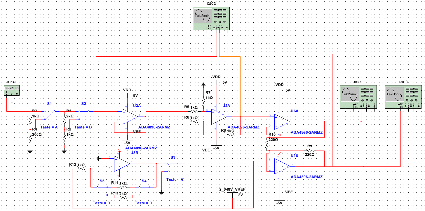

Also mir ging es hier in dem Thread eben nicht um den ADC und auch nicht
um die Filterung. Sondern um die Verschaltung der OPVs die sich in
Multisim ziemlich identisch verhalten. Auf der Platine habe ich einen
LC-Tiefpass drinnen, den hatte ich auch schon auf der vorherigen Platine
drauf mit grob 1MHz Grenzfrequenz. Natürlich muss ich noch viel lernen,
deshalb bin ich hier und stelle Fragen. Ich werde die Platine auch mit
mehreren unterschiedlichen Eingangsschaltungen bauen um die dann
untereinander vergleich zu können, das wird eine Testplatine und des
Eingang mit dem besten Ergebnis kommt dann auf das fertige "Produkt". Ob
+-3% wurscht sind weiß ich nicht, meistens nicht aber bei stark
verrauschten Proben vermutlich schon. Ob 12 Bit verwendet werden ist
noch nicht klar, vielleicht wird es auch der AD7357 mit 14Bits.

So, ich habe mir jetzt mal im Multisim eine Schaltung gebaut und dazu
einige Fragen. Erstmal die Schaltung:
Vom Eingangssignal kann man wahlweise mehrere Spannungen abziehen, dann
kann man es abschwächen, variabel verstärken mit Invertierung so dass es
wieder positiv ist und am Ende wird es nach differentiell gewandelt für
den ADC.

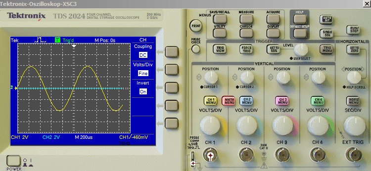

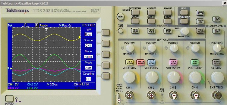

Auf den Oszi Bildchen sieht man ein Signal mit 8V DC-Offset und 1V AC
darauf das dann nach 4V unipolar verändert wird und am Ende eben 8V
differentiell ist.
Fragen:
1. Die Spannungen die man abziehen kann würde ich über mehrere
Spannungsreferenzen erzeugen. Aber was schalte ich da wie? Die Spannung
zwischen Referenz und OPV zu schalten verfälscht vermutlich etwas, daher
würde ich die Versorgungsspannung zur Referenz schalten. Aber wie? Ich
dachte da an Halbleiterrelais wie das
http://de.farnell.com/vishay/vo1400aeftr/relay-mosfet-spst-no-0-1a-60v/dp/2396109
2. Würde man das überhaupt so aufbauen oder ganz anders machen? Ich
vermute, dass durch die Schaltung das Signal schon verfälscht wird
(Temperaturdrift von den Bauteilen). Ist es sinnvoller den Eingang
direkt mit 16Bit abzutasten oder das so zu machen dass man nur den AC
Anteil erfasst? Mir bringt es nichts wenn ich dann zwar den AC Anteil
schön groß habe so dass der den ADC voll aussteuert, aber dann doch
stärker rauscht wie wenn ich das kleinere Signal direkt abgetastet
hätte.
Eine AC Kopplung vom Eingang geht leider nicht weil ich auf jeden Fall
auch die Höhe vom DC Offset wissen muss.
von Robert M. (r0bm)
Gustl B. schrieb:
> Fragen:
Die Spannungsreferenz nicht schaltbar machen sondern über einen
getrennten DA-Wandler variabel gestalten und vom Eingang abziehen.
DC and AC Anteil getrennt erfassen. Den Eingangverstärker AC koppeln,
über einen einstellbaren Vorverstärker die Wechselspannung dem gegebenen
Dynamikbereich anpassen und dann messen.
Den DC-Anteil in einer getrennten, DC-gekoppelten Pufferstufe mit
Tiefpasswirkung anpassen und danach mit dem selben oder einem zweiten
AD-Wandler messen.
von Gustl B. (-gb-)
Das klingt gar nicht so dumm. Mal gucken wie genau und rauschfrei so
DA-Wandler sind im Vergleich zu Spannungsreferenzen.
> AD-Wandler messen.
Das geht leider nicht. Das Signal kommt aus einem Mikroskop das
Probenoberflächen abscannt. Es kann also je nach Probe vorkommen, dass
sich der DC-Offset innerhalb der Probe deutlich ändert und auch schnell.
Wenn ich da das DC Signal getrennt messe und das stark tiefpassfiltere,
dann passt das doch nichtmehr zu der Position an der gerade das AC
gemessen wird. Das geht alles eher schnell. Aber ich werde mir das
trotzdem mal genauer überlegen. Wichtig ist eben am Ende, dass man die
Spannung vom Eingang zu jedem Zeitpunkt möglichst genau misst.
Edit:
Doch es könnte zusammenpassen wenn ich also die Frequenzen trenne. Aber
wie ist das mit dem Zeitverhalten? Passt das auch zusammen oder hat das
tiefpassgefilterte etwas Latenz zum AC gekoppelten?
von Dergute W. (derguteweka)
Moin,
Wie waers denn, wenn du das Analogsignal vor dem Wandler durch eine
simple Preemphase leitest. Also z.b. ein Spannungsteiler mit 2
Widerstaenden, von denen "der obere" mit einem C ueberbrueckt ist. Also
sowas aehnliches wie einen Hochpass, der tiefe Frequenzen definiert
abschwaecht. Den Frequenzgang dieses Dings kennst du ja und kannst ihn
nach dem ADC wieder "rausrechnen".
Schöne Illusion. Die meisten glauben, weil es eine Gleichstromtrennung
per Optokoppler oder ähnlichem gibt, ist man alle Probleme los.
Dabei vergißt man nur allzu schnell, daß die Trennelemente auch
parasitäre Koppelkapazitäten haben, allen voran DC/DC Wandler. Das sind
mal fix ein paar Dutzend bis Hunderte pF drin. Und dort pfeifen die
HF-Störungen locker drüber und es wird im Extremfall eher schlechter.
Mein Vorschlag (schon vor langer Zeit) Bau einen normalen, kompensierten
Eingangsspannungsteiler, OPV als Puffer dahinter, ggf. mit
Bandbreitenbegrenzung zur Rauschminimierung und als Anti-Aliasingfilter,
dann ein Single Ende ADC. Alles ganz normal galvanisch verbunden.

Deinen Vorschlag kenne ich, der war aber für ein ganz anderes Projekt.
Das habe ich auch so gebaut. Hier ist es so, dass meine Platine auf der
einen Seite mit einem PC zusammenhängt, also aus dem PC die
Positionsinformation des Elektronenstrahls abgreift, und auf der anderen
Seite ist es mit den Detektoren im Mikroskop verbunden. Ich möchte also
ungerne die Masse vom PC auch als Masse für die ADCs verwenden. In der
oben verlinkten Platine habe ich einen ADC schon galvanisch getrennt.
Der funktioniert auch, ist aber nicht besser wie die anderen Kanäle,
vermutlich eben wegen dem von Dir erwähnten DCDC Wandler.
AHA!!!
>wird das Eingangssignal nur mit einem RC-Filter tiefpassgefiltert und
>dann nach diferentiell gewandelt. Einen Spannungsteiler habe ich zwar
>vorgesehen aber nicht bestückt.
Na also, reicht doch.

Habe ich tatsächlich nicht. Hm ... ich habe bei den galvanisch
getrennten Eingängen aber auch keine spürbaren Nachteile. Kostet etwas
Platinenplatz und Layoutzeit ...
Stimmt. Spannungsteiler muss noch hin weil der ADC nur 0 ... 4V kann.
Also muss ich grob durch 3 teilen.
Teile durch 4 und du hast noch etwas Reserve. Denn du willst deinen ADC
nicht ständig haarscharf an der Aussteuergrenze betreiben. So um die 20%
mehr sind OK.

Und wenn das Signal (samt DC Offset) schwach ist, so dass ich es für den
ADC nicht herunterteilen müsste, wie baut man das schaltbar?
Spannungsteiler mit FET nach Masse? FET sperrend ist dann die volle
Sannung am ADC und FET leitend ist dann heruntergeteilt.
von Falk B. (falk)
@ Gustl Buheitel (-gb-)
>Widerstand hat man auch schnell ausgetauscht. Bei 1MHz Analogbandbreite,
>könnte man da auch ein Poti verwenden oder ist das schlecht?
Ja, das ist schlecht. Denn bei einem Poti ändert sich das
Widerstandsverhältnis und damit die kapazitive Kompensation. Lass es
sein.
Mit Relais, das machen auch Oszi so. Logischwerweise mit Relais, die
Goldkontakte haben und für sowas gebaut sind. Also eher kleine, feine
Relais. Im einfachsten Fall mit einem Wechsler, der zwischen dem
Spannungsteilerabgriff und dem direkten Eingang umschaltet. Damit bleibt
auch der Eingangswiderstand konstant, die Eingangskapazität nicht ganz.
Nein.

Wie kommst Du eigentlich auf diesen komischen AD7356?
Der scheint ja einen speziellen differentiellen Treiber zu benötigen.
Sowas ist mir bisher noch nie untergekommen. Ich würde sowas auch nicht
freiwillig einsetzen. Der ist ja nichtmal preisgünstig.
Die meisten ADCs dürfen single ended getrieben werden, auch im
differentiellen Mode.
Ja nun, der ist schnell, braucht wenige IOs am FPGA (weniger als zwei
getrennte Steine mit SPI) und man kann ihn gut von Hand löten. Bei den
Abtastraten finde ich nur welche mit differenziellem Eingang, das ist
auch nicht weiter schwierig, mit zwei OPVs macht man eben das Unipolar
nach dfferentiell.

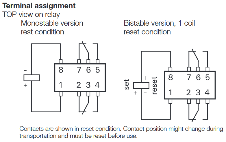

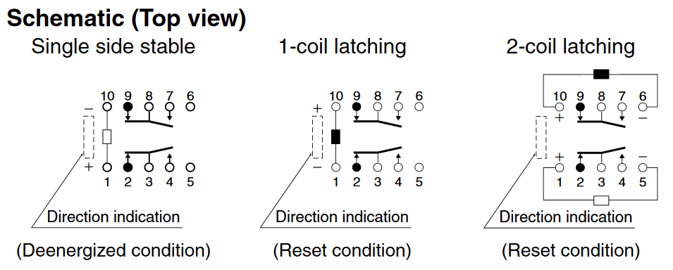

Dazu jetzt noch eine Nachfrage:
Es gibt massig Signalrelais, wonach sollte ich gucken? Hier das
http://www.farnell.com/datasheets/1748195.pdf kann nur ein oder aus
schalten, das hier http://www.farnell.com/datasheets/1922668.pdf kann
schon zwischen zwei Positionen umschalten. Dann gibt es noch Latching
(Spule muss nur beim Schalten vom Strom durchflossen werden) und nicht
Latching was sollte man da nehmen? Und auch beim Widerstand des
Schalters selbst bin ich etwas ratlos. Wie genau ist da der Widerstand?
Also wenn ich das Relais oft schalte will ich, dass das jedes Mal
möglichst der gleiche Widerstand ist für das Signal. Bei einem Oszi mit
8 Bit ist das einigermaßen egal, aber hier soll es doch genau sein, also
nicht einmal 1 Ohm und ein anderes Mal 2 Ohm oder 0,5 Ohm. Wie sieht es
mit so MOSFET Schaltern aus, sind die auch geeignet?
Danke!
von Falk B. (falk)
@Gustl Buheitel (-gb-)
Ob es dir gefällt. Bei 1 MHz kann man nicht sooo viel falsch machen.
Du brauchst einen Wechslerkontakt.
Was dir gefällt. Wenn dein gerät mit einem Netzzeit betrieben wird, kann
man ein normales nehmen. Wenn man unbedingt Strom sparen will, eins mit
latching.

von Gustl B. (-gb-)
Also so wie in dem verlinkten PDF, die Pins 3 und 6.

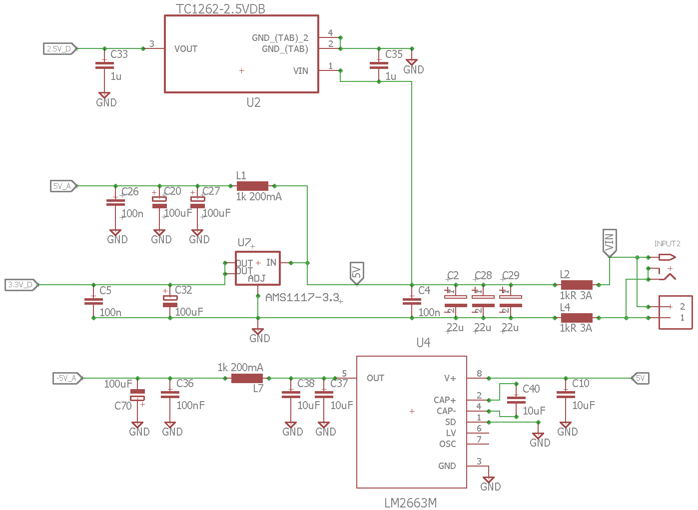

Ich brauche 5V für den Analogteil. Für das FPGA und den USB Stein
brauche ich 3,3V und der Digitalteil vom ADC bekommt 2,5V. Jetzt habe
ich diese Platine so gebaut, dass sie mit 5V versorgt wird und daraus
dann alles erzeugt wird. Die 5V werden für den Analogteil also nur
gefiltert. Passt das vom Prinzip her oder sollte ich lieber z. B. mit
12V versorgen und daraus dann selber alle Spannungen (also auch die 5V
für den Analogteil) erzeugen? Das würde ich aber natürlich auch nur mit
einem LDO machen, also der Eingang auf meine Platine wird gefiltert und
der Ausgang vom LDO dann nochmal. Aber mir ist auch nicht klar wie
empfindlich die OPVs und der ADC auf kleine Schwankungen in der
Versorgung reagieren. Also wenn das Signal am OPV 0 ... 4,096V sind und
ich den OPV mit -5V und 5V versorge, dann schlägt das Signal weder oben
noch unten an, auch wenn die Versorgung um einige mV schwankt.

Wie man Versorgungen gut filtert weiß ich noch nicht wirklich. Ich
verwende da Ferrit mit großem Widerstand @ 100MHz (also möglichst großer
AC Widerstand und trozdem ausreichend niedriger DC Widerstand) und ein
großes C. Hier sind es ein Ferrit mit 1kOhm @ 100MHz und 200mA und ein
100nF und 100uF C nach Masse dahinter. Hab mal ein Bildchen gemacht. Da
muss ich zugeben, dass ich mich wirklich nicht auskenne.

Und noch ein paar Fragen zu Relais:
Hier mal im Anhang zwei Zeichnungen aus Datenblättern
http://www.farnell.com/datasheets/1683361.pdf Seite 11 Mitte
http://www.farnell.com/datasheets/1922668.pdf Seite 2 Unten
1. Bei dem Bildchen Relais1, da ist links das Single side stable.
Bedeutet das, dass die Spule nur dann stromdurchflossen sein muss, wenn
ich Pin 3 und 5 und Pin 8 und 7 verbunden haben möchte? Stromlos sind
automatisch 2 und 3 und 9 und 8 verbunden?
Dann beim 1-coil latching, wann muss da Stom fließen? Muss ich da auch
die Richtung vom Strom umkehren können?
2-coil latching, da sind jetzt zwei Spulen gezeichnet, sind die schon im
Gehäuse des Relais drinnen oder muss ich die extern noch bestücken? Muss
man hier die Stromrichtung umkehren können?
2. Beim Bildchen Relais2, links ist wie im 1. Bild, also
stromdurchflossen wenn 3 und 4 und 6 und 5 verbunden werden sollen,
sonst stromlos.
In der Zeichnung daneben muss man die Stromrichtung umkehren laut + -
Beschriftung. Was bedeutet da set und reset? Also vermutlich ein
Strompuls in set-Richtung um 3 und 4 und 6 und 5 zu verbinden und ein
Strompuls in reset-Richtung um den Ausgangszustand wiederherzustellen.
3. Wie macht man das typischerweise, dass man die Stromrichtung umkehrt?
Eine Seite der Spule auf GND legen und dann mit ein paar FETs mal
+Supply und mal -Supply durchschalten?
4. Das Relais sitzt im Analogteil der Schaltung. Zum Steuern der
Schaltströme brauche ich sowieso digitale Signale, ich wollte da jedem
ADC noch ein ein 8 Bit Schieberegister spendieren und dann von den 8
Bits bei 4 ADC Knälen zwei Bits je Kanal für Relais zu haben. Also um
FETs zu schalten. Das würde ich mit der digitalen Versorgung machen und
das Schieberegister im Digitalteil layouten. Aber das Relais benötigt ja
Strom für die Spule, verwendet man dann da die analoge Versorgung oder
legt man sich da noch eine extra Versorgung hin? Dass ich die ADC Werte
beim Schalten vergessen kann ich klar, da sind Störungen also egal, aber
bei einem Monostable fließt ja auch dauerhaft Strom. Gefühlsmäßig würde
ich die analoge Versorgung nehmen weil sie schon dort ist.
5. Diese Relais haben ja meist zwei Schalter in einem Gehäuse, ich
benötige aber nur einen. Ist es sinnvoll dann beide Schalter redundant
zu beschalten damit einer ausfallen kann? Oder gibt es einen
Schaltungstrick wie man es dann mit einem sochen Relaisbaustein schaffen
kann zwischen 3 Positionen umzuschalten?
Vielen Dank!
Naja, das reicht nicht. Ferrite sind bei wenigen MHz recht unwirksam,
weil eben die Induktivität bzw. der Verlustwiderstand dort noch recht
niedrig sind. Dafür braucht man echte Induktivitäten. Also einen guten
LC-Filter. Der darf aber nicht zuviel Güte haben, sonst schwingt der zu
sehr beim Einschalten.

von Falk B. (falk)
Ja. Das ist das Normalrelais, wie man es kennt.
Wenn man die Kontaktstellung ändern will.
Kurzer Puls in set oder reset Polarität schaltet den entsprechenden
Zustand.
> Muss ich da auch
Ja.
Ja.
Nein.
> Muss man hier die Stromrichtung umkehren können?
Nein, hier wird jeweils eine Spule mit der immer gleichen Polarität
angesteuert, um set und reset-Position zu schalten.
>sonst stromlos.
Ja.
Die beiden Schaltstellungen.
reset : Schaltstellung wie im Bild
set: Schaltstellung am anderen Kontakt
> Also vermutlich ein
Ja.
Naja, für extrem sensible Schaltungen kann man da eine extra Versorgung
einführen oder die analoge nehmen, in den meisten Fällen geht auch die
digitale.
Dann nimm sie.
Nein.
> Oder gibt es einen
Eher nicht.
>Oh und gibt es eigentlich so Signalschalter die zwischen mehr als 2
>Positionen umschalten können?
Ist mir nicht bekannt.

Dann nehme ich lieber dual latching und zwei Transitoren.
Falk B. schrieb:
> Dann nimm sie.
Wird gemacht!

So, habe mal eine Schaltung zusammengeklickt. Funktioniert auch wie
gewünscht, aber ich bin noch unentschlossen wie ich die zu
subtrahierende Spannung erzeuge.
a) Spannungsreferenzen und zwischen diesen umschalten,
b) einen DAC (mit SPI würde ich verwenden)
c) ein Digitalpoti zwischen -5V und +5V
DAC ist relativ aufwändig, aber dafür universell.
Edit:
Bipolare DACs gibt es gar nicht sooo viele. Ich kann doch auch einen
unipolaren nehmen und dessen GND auf die -5V legen? Wobei das dann
unsauber ist wenn -5V rauscht. Alles nicht so einfach und es kostet auch
noch einige Pins am FPGA wenn ich für je zwei ADC Kanäle einen DAC und
Relais verbaue.
von Gustl B. (-gb-)
Also vielleicht ist das ganz brauchbar, ich ziehe die invertierte
Referenzspannung vom ADC ab. Und mit Relais dann auch die Doppelte.
Wenn ich also
a) -12V ... +12V messen muss wird 1/6 der Spannung durchgelassen (-2V
... +2V) und dann -2V abgezogen -> 0V ... 4V.
b) 0V ... +12V wird 1/3 der Spannung durchgelassen (0 ... 4V) und nichts
abgezogen.
c) 0V ... +4V wird direkt durchgelassen ohne Abzug.
d) -2V ... +2V, da wird nur -2V angezogen.
e) -4V ... +4V ist etwas doof. Da würde ich 1/3 durchlassen und -2V
abziehen, das geht dann also von +0.666V ... +3.333V.
f) -6V ... +6V da wird 1/3 durchgelassen und -2V abgezogen.
g) -12V ... 0V wird 1/3 durchgelassen und dann -4V abgezogen.
Nachteil ist dass es viele Relais sind, das kostet einige IOs am FPGA
oder eben ein paar Schieberegister. Und natürlich Platz.
von Gustl B. (-gb-)
Das Problem mit den Spannungsteilern ist, dass sich die Werte nicht
multiplizieren. Also wenn ich einen mit 1/3 und einen mit 1/2 habe
bekomme ich kein 1/6 für die Reihenschaltung. Abhilfe schafft ein
Spannungsteiler mit mehreren Abgriffen. Z.B.:
In -> 600Ohm -> 200Ohm -> 200Ohm -> 200Ohm -> GND.
Dann kann man zwischen 1/2, 1/3 und 1/6 umschalten mit 3 Relais. Ist
natürlich immer noch etwas umständlich. Die Alternative ist in einer
Reihenschaltung von Spannungsteilern oder Dämpfungsgliedern einen OPV
dazwischenzuschalten. Da bin ich mir aber unsicher was dem Signal mehr
schadet, ein Relais mehr oder ein OPV?
von Falk B. (falk)
Doch, wenn man mit einem belasteten Spannungsteiler rechnet oder einen
OPV als Puffer zwischenschaltet.
Allgemein solltest du versuchen, KEINE eierlegende Wollmilchsau zu
bauen. Beschränke dich mit dein Eingangssufen auf eine SINNVOLLE Anzahl.
Für die negativen Spannungen kann man entweder mit einem Subtrahierer
einen konstanten Offset abziehen oder mit deinem ohnehin vorhandenen
Puffer-OPV als Differenzverstärker arbeiten, wobei der dann eine
Offsetspannung als Nullpunkt braucht.
Relais sind da eher unkritisch, sie erzeugen sehr wenig Rauschen und
Offsetspannungen (Thermospannungen).
von Gustl B. (-gb-)
Stimmt. Hm, aber ne, werde ich nicht machen, sondern einen
Mehrfachspannungsteiler verbauen.
Naja, das habe ich eigentlich versucht. Zwei Spannungen kann man
subtrahieren und 3 verschiedene Abschwächungen einstellen.
Man soll halt genauso den vollen Bereich von -12V ... +12V, -12V ... 0V,
0V ... +12V und 0V ... +4V auf den ADC schalten können. Ich möchte
ungerne ein oder zwei Bits herschenken nur weil man man nicht den
Eingangsbereich ausnutzt.
von Gustl B. (-gb-)
So, also Spannungsteiler mit Relais funktioniert schonmal. Den Rest muss
ich noch weiterbestücken und testen.
https://youtu.be/rya-2ZpxYVU
von Limi (Gast)
Der Eingangswiderstand variert durch die Verstärkungsumschaltung.
Wie hoch ist der Ausgangswiderstand des Transimpedanzwandlers?
