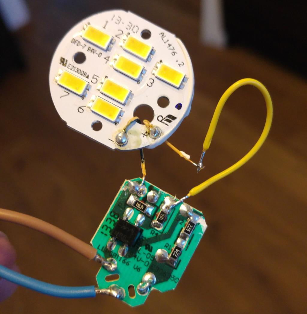

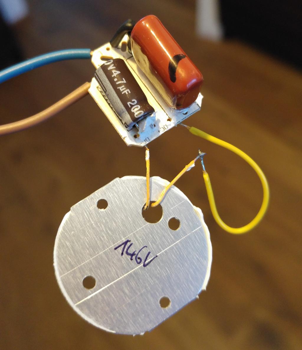

Hallo, ich habe eine E14 LED-Lampe, bei der der Glaskörper zerbrochen ist. Ich wollte das LED-Panel recyclen und habe zunächst die Spannung am LED Modul gemessen. Hier lagen 146 Volt an. Wie kann das sein? Gibt es Hochspannungs-LEDs, habe ich mich vermessen? Wie kann das sein? Schöne Grüße, Sebastian
Sebastian B. schrieb: > Gibt es Hochspannungs-LEDs? Nein, "weisse" LEDs haben, physikalisch bedingt, immer eine Spannung von ca. 3V. Allerdings werden von den Herstellern teilweise mehrere LEDs in einem Gehäuse in Reihe geschaltet.

Hallo, vielen Dank schon mal für die ganze Infos. Auf der Rückseite der Platine ist noch ein Kondensator. Auf dem LED-Modul ist kein Widerstand mehr. Das schwarze IC ist ein MB6S (http://www.vishay.com/docs/88661/mb2s.pdf). Würde das LED-Modul halt gerne weiter verwenden. Aber möglichst mit einer Spannung < 25 Volt. ;)

...das ist ein Gleich-riecht-er. Du musst die Leds umverdrahten auf vll nx3,6V (n = LEDs / Gehäuse - weniger geht halt nicht). Teste doch mal mit einem Netzteil, wann eine LED 100mA zieht, dann kannst du das durch ca. 3,6V teilen... Klaus.

Wenn du ein Labornetzteil hast, würde ich mal das Netzteil abklemmen und langsam von 10V aus hochdrehen bis du bei ca. 60mA ankommst. In den meisten Fällen solltest du irgendwo bei 60mA@20V rauskommen. Wenn du kein Labornetzteil hast, kannst du es auch einfach direkt mir einer 60mA oder weniger Konstantstromquelle versuchen. Ansonsten siehe: https://de.wikipedia.org/wiki/Kondensatornetzteil#/media/File:Capacitive_Power_Supply.png Wobei der große rote Folienkondensator C1 ist und der zylindrische Elko C2

Für einen Betrieb mit einer niedrigeren Spannung wird es nötig sein, Leiterbahnen aufzutrennen und die Reihen- in eine Parallelschaltung zu ändern. Es empfiehlt sich dann ein kleiner Widerstand an jeder LED, damit der Strom sich halbwegs gleichmäßig verteilt, wenn die LEDs nicht genau gleich sind.
Ok, super. Vielen Dank für die schnelle Hilfe. Kondensatornetzteil ist ja sogar hier beschrieben: https://www.mikrocontroller.net/articles/Controller_an_230V Das habe ich schon mal verstanden. Dann werden die wohl mehrer LEDs in ein Gehäuse gepackt haben. Ist ja auch wirtschaftlichen Gründen ganz sinnvoll, mit einer so hohen Spannung zu arbeiten. Werde mal testen, wie viel ein LED-Gehäuse so an Spannung braucht. Kann es das original Netzteil dran lassen und eine einzelne LED messen. Strom kann ich auch gleich mal messen. Labor-Netzteil habe ich leider immer noch nicht. :-/ Wird wohl dann auf ein umverdrahten der einzelnen LEDs hinauslaufen.

Wirf doch den Kondensator raus und verringere Die 220KΩ Widerstände auf ein erträgliches Maß. Dann häng alles ans labornetzteil und fahr langsam die Spannung hoch. Stand aber schon oben irwo? StromTuner

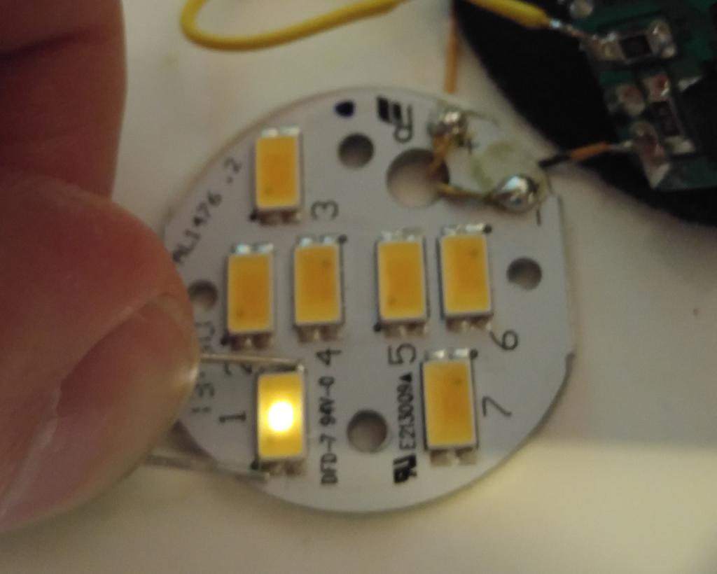

Ich habe doch noch so was wie ein Labornetzteil gefunden (einstellbarer Step-Up Wandler). Ich habe die Spannung mal langsam erhöht. Erst bei etwas um die 15 Volt sieht man leicht was glimmen (sorry für das schlechte Foto - ging in dem Moment nicht besser). Allerdings kann ich nur einen leuchtenden Punkt erkennen. Man sieht sogar die Bonding-Drähte, die zu den Leuchtpunkt führen. Bei ca. 22,4 Volt sind dann 60 mA erreicht. Ich denke das ist ok. Mit der Spannung kann ich leben. Vielen Dank noch mal für die Hilfe! Aber komisch ist das jetzt schon. Sind da vielleicht mehrere LEDs so dicht nebeneinander, dass man das nur noch als ein Punkt wahr nimmt?
Sebastian B. schrieb: > Aber komisch ist das jetzt schon. Sind da vielleicht mehrere LEDs so > dicht nebeneinander, dass man das nur noch als ein Punkt wahr nimmt? Moin. Google mal nach COB - LED Armin
Ich habe selber ein paar COB LEDs. Bin aber von diesen gewohnt, dass man die einzelnen LEDs in dem Modul erkennen kann, wenn man nur einen sehr kleinen Strom fließen lässt (mehrere Leuchtpunkte). Bei der LED auf den Fotos sieht man nur einen leuchtenden Punkt. Das kenne ich so nicht.

Sebastian B. schrieb: > Ich habe doch noch so was wie ein Labornetzteil gefunden > (einstellbarer > Step-Up Wandler). Ich habe die Spannung mal langsam erhöht. Erst bei > etwas um die 15 Volt sieht man leicht was glimmen (sorry für das > schlechte Foto - ging in dem Moment nicht besser). Allerdings kann ich > nur einen leuchtenden Punkt erkennen. Man sieht sogar die > Bonding-Drähte, die zu den Leuchtpunkt führen. Bei ca. 22,4 Volt sind > dann 60 mA erreicht. Ich denke das ist ok. Mit der Spannung kann ich > leben. Vielen Dank noch mal für die Hilfe! zu erwarten wäre eigentlich 3V@60mA pro LED. Aber hier scheinen 4 Kerne in Reihe in dem Gehäuse verbaut zu sein. Soll vor kommen, dann allerdings sollten es max. 20mA, eher 15mA sein! - Dieses Gehäuse führt nur 0,3W zuverlässig ab. Sprich 20V * 0,02A = 0,4W > Aber komisch ist das jetzt schon. Sind da vielleicht mehrere LEDs so > dicht nebeneinander, dass man das nur noch als ein Punkt wahr nimmt? Ja. Das geht auch ohne COB. Wenn du die LED normal betreibst und dann ein DinA4 Papier oder eine geschwärzte Glasplatte drauflegst, solltest du trotzdem die einzelnen Kerne sehen. ● J-A V. schrieb: > Das kann jetzt ein Druckfehler auf der Platine, > falsche Zuordnung der PDF auf der Seite sein etc. > Oder ich hab die Angabe da drin nicht gefunden, > wie das genau aufgebaut ist. Richtig. SMD2835 ist nur die Bauform / Gehäusegröße. (2,8mm x 3,5mm) Das einzige was man da recht sicher sagen ist, dass normalerweise 0,3W max. 0,6W drin sein dürfen. d.h. Es können bis zu 4 Kerne verbaut sein. Mögliche Schaltung: alle parallel (meistens) = 3V @ 80mA 2 parallel, 2 reihe = 6V @ 40mA alle in Reihe (wie bei Herr B.): 12V @ 20mA und dann gibts noch welche mit Freilaufdiode, Widerstand oder sogar DMX / SPI Controller mit im Gehäuse...

waflija schrieb: > Also so wie die gemessenen Spannungen / Ströme aussehen, muss da > eigentlich schon ein Widerstand mit im Gehäuse sein. 20V kann eine LED > allein nicht schaffen. Wurde weiter oben schon behandelt. Es werden wohl so um die 6 LEDs in Reihe sein, die in dem einen Package verbaut sind. ;)

mal eine LED aufpuhlen und nachschauen?
https://www.mikrocontroller.net/attachment/322669/20170306_202039_cutted.jpg Oder mal weniger als 1mA durchjagen, event. sieht man dann die einzelnen LEDs.
Beruhigt euch. :D Ich wollte die Dinger nur recyclen. Mit dem, zu dem Modul gehörigem, Netzteil fließen 25 mA. Ich werde jede LED einzeln mit einem Widerstand versehen und dafür sorgen, dass der Strom 15 bis 20 mA beträgt. Damit bleibe ich ein ganzes Stück unter den Herstellerspezifikationen (war übrigens eine Osram). Das ganze ist reine Bastelei. Das LED Modul flog zufällig noch herum und ich wollte es für das Bastelprojekt nutzen. Dafür ist es genau richtig. Sollten die LEDs wieder Erwarten zerstört werden, ist das nicht schlimm. Es war ja vorher schon Müll. Trotzdem noch mal vielen Dank für die Hilfe.
