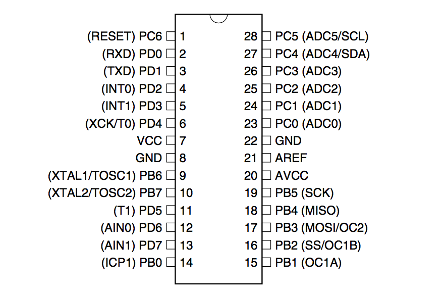

Hallo es geht um die Anzahl der Anschlüsse wie es im Betreff schon
geschrieben ist.
Ich erkläre mal welche Anschlüsse ich für genau was verwende. Ich glaube
mir fehlt ein einziger Output-Anschluss... Damit Ihr es bisschen
leichter habt, habe ich im Anhang auch die Übersicht für Atmega8.
PD0 & PD1 = Bluetooth-Modul.  (AUSGANG & EINGANG)
PD2 - PD6 = Anzeige / Display (AUSGANG)
PB1 & PB2 = Anzeige / Display (AUSGANG)
PC0 - PC4 = Anzeige / Display (AUSGANG)
PD7       = Sensor (EINGANG)
PB0,PB3&PC5 = Taster (EINGANG)
(PB3 ist ja der MOSI-Anschluss, darf ich die PINS für die Programmierung
durch USB als I/O PINS nutzen? Außer RESET PIN Versteht sich, also SCK,
MISO & MOSI?)
> MISO & MOSI?)
Ja, hat aber mit USB nichts zu tun, sondern mit den ISP Signalen die vom
Programmer kommen.
ISP statt USB meinst Du?
Na freilich. Du mußt eben sehen, daß Du dort am Besten Taster
(als Schließer) dran machst. Die dürfen natürlich nicht während des
Programmierens betätigt werden. Wenn Du diese Anschlüssen als Ausgang
vorgesehen hast, dann gib Obacht, daß sie während des Flash-Vorganges
durch das Programmiergerät (unbeabsichtigt) geschaltet werden. Du mußt
dann sicherstellen, daß keine Motoren, Zugmagneten oder solche Sachen
dadurch in Bewegung gesetzt werden.
MfG Paul
Solange du mit dem internen RC-Oszillator des Mega8 zurechtkommst, sind
auch PB6 und PB7 als I/O verfügbar.
> sind
Also ich benutze, derweil die volle 8Mhz was der Mega8 auch intern
schwingt, aber habe irgendwo gelesen zu haben, dass die XTAL1 & XTAL2
PINS nicht als I/O benutzt werden können? Muss ich dafür an die
Fuse-Bits ran ?

von Stefan F. (Gast)
> Muss ich dafür an die Fuse-Bits ran ?
Nein, eher umgekehrt. Du musst Fuse-Bits ändern, wenn du sie NICHT als
I/O Pins verwenden willst.
Kannste mal sehen, was für ein Bockmist im Internet steht. Die einzige
zuverlässige Quelle ist das Datenblatt, und das sagt eindeutig, das PB6
und PB7 normale I/Os sind, solange man nicht einer der externen Clock
Modi benutzt oder Timer 2 per ASSR Register auf TOSC, also auf den
asynchronen (Uhrenquarz) Modus geschaltet ist. Für deine normale
Anwendung ohne ext. Clock oder Uhrenquarz sind PB6 und PB7 also frei
verfügbar.
Geh bloss nicht an PC6 ran. Wenn du den Resetpin umfused als I/O,
sperrst du dich dauerhaft aus. Die einzige Fuse, die für dich
interessant ist, ist CKDIV8 - und die hast du bereits richtig gesetzt.
von Thomas (kosmos)
Ich wurde eine 74HC573 nehmen. Der hat 8 Ein- und 8 Ausgänge du legst
also deine Ausgänge an dessen Eingänge legst die Daten an klingelst an
den Steuerleitungen dann wird das Signal übernommen falls gewünscht
ausgegeben, die Eingänge kann man dann wieder hochohmig schalten und die
ATMega Ausgänge anderweitig benutzen oder sogar als Eingänge umschalten.
Mit 11 Portpins (8 X Daten und 3 X Latchpuls) und 3 Stück 74HC573 habe
ich mal den Mega8 auf 24 Ausgänge erweitert.
von Sercan S. (disaster35)
>Schon mit einem einzigen 8-Bit Schieberegister kann man 6 IO-Pins
>einsparen.
@Wolfgang (Gast)
Das hört sich ja Interessant an, da ich ja nun weiß, dass ich die XTAL
PINS ohne Probleme als I/O PINS Verwenden kann, nehme ich erst einmal
diese PINs. Aber werde mit den 74HC595 bisschen rumexperimentieren,
damit falls ich in diesem Projekt mal, doch mehr Aus/Eingänge brauche
mit Schieberegister arbeiten kann.
Habt Ihr evtl. ein Tutorial, welches Ihr mir empfehlen könnt? Ansonsten
suche ich mir selbst eins.
Ich habe direkt hier im Forum ein Tutorial
(https://www.mikrocontroller.net/articles/AVR-Tutorial:_Schieberegister)
darüber gefunden. Dort steht geschrieben, dass der SER Eingang mit den 8
Bits nacheinander angespeist werden müssen und mit einem 0-1-0 Puls nach
jedem Bit an SCK wird ein einzelner Bit bestätigt.
Verstehe ich dies so richtig:
Nehmen wir mal an ich würde die Zahl 34567 auf der 7-Segment Anzeigen
lassen, müsste ich ja A = 1, B = 1, C = 1, D = 1, E = 0, F = 0, G = 1 .
Da ich nun den höchsten Bit als erstes angeben muss, muss ich wie folgt
vorgehen:
ZIFFER 1 = Ansteuern
SCL = 0 (Daten in Schieberegister löschen)
SCL = 1 (
SER = 1, SCK= 0-1-0     (G=1)
SER = 0, SCK= 0-1-0     (F=0)
         SCK= 0-1-0     (E=0)
SER = 1, SCK= 0-1-0     (D=1)
         SCK= 0-1-0     (C=1)
         SCK= 0-1-0     (B=1)
         SCK= 0-1-0     (A=1)
RCK = 0-1-0
ZIFFER 2 = Ansteuern
SCL = 0 (Daten auf Register löschen)
SCL = 1 (Daten)
......... und so weiter
Dann brauche ich ja 5 PINS zur Ansteuerung der einzelnen Ziffern (wegen
Multiplexing) und die 4 PINS für den Register liege ich bei 9 PINS. Dann
würde ich ja aber nur 3 PINS sparen und nicht 6 oder? :hmm:
Eher mit einem 0-1 Übergang, einer sogen. steigenden Flanke. Ein 1-0
Übergang (fallende Flanke) wird vom Schieberegister ignoriert.
> Die Schieberegister können sich alle den Dateneingang teilen, es braucht
> nur jedes seine eigene Taktleitung.
> Übrigens nicht die 'Latches' von denen Thomas O. und ich sprachen,
> verwechseln mit Schieberegistern, das sind verschiedene Ansteuerungen.
Ich glaube wir meinen doch das gleiche?
Dateneingang = Einzelne Segmente
Taktleitung = An/Aus Pin am Segment
Dann kämen wir ja denn noch auf 4 Schieberegister für die Daten + 5
Taktleitungen auf = 9 PINS. Dann sind es ja im Gegensatz bei nicht
Benutzung von Schieberegister (7 Segmente + 5 Taktleitung) 12-9 = 3
eingesparte PINS?
Ich war vorhin auch bei Conrad in der Filiale hatten Sie die 74HC595
nicht mehr vorrätig. Der Verkäufer meinte auch, dass die auslaufen und
in der Zentrale nur noch 100 Stk. vorrätig sind. Kann es sein, dass
Texas Instruments die 74HC595 nicht mehr produziert??
Ich kann mir kaum vorstellen, das die 74HC595 auslaufen. Alleine der
Großhändler Mouse hat davon über 100.000 Stück vorrätig.
Vielleicht meinte er, dass Conrad sie nicht mehr anbieten wird.
Du kannst alternativ 74HCT595 verwenden, sofern die Versorgungsspannung
ungefähr 5V ist.
Roll mal in dem o.a. Artikel über Schieberegister weiter runter bis zu
'Kaskadierung'. Du kannst nahezu beliebig viele SR hintereinander
schalten und brauchst trotzdem immer nur 4 Pins am Controller (inkl.
RESET). Das dauert dann alles ein wenig länger und die Hauptaufgabe hat
dann die Software, aber Pins sinds immer nur 4.
von Route_66 H. (route_66)
> RESET).
Und weil Niemand RESET braucht, genügen immer drei Pins.
von Crazy Harry (crazy_h)
Du könntest auch einen Displaytreiber (z.B. MAX7219) verwenden, dann
mußt dich auch um das Multiplexen nicht kümmern.
