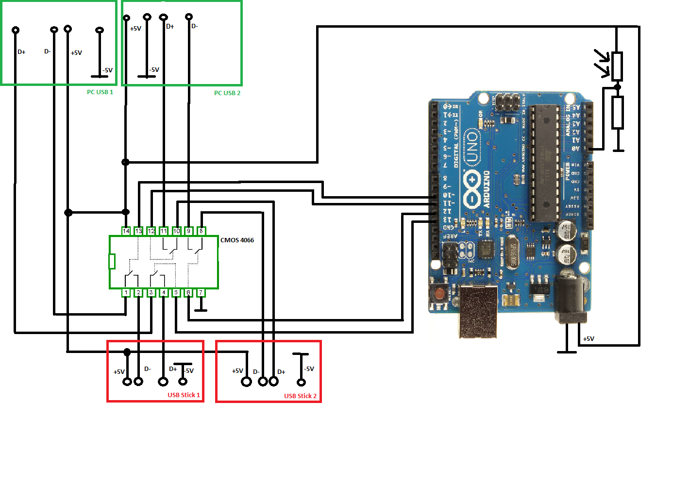

Guten Tag, Bitte, nicht gleich schreiben das ich keine Ahnung von Elektronik hab. Das stimmt, ich leren es. Seit kurzem ist das mein Haupthobby. Ich könnte die Schaltung selbst Testen aber das CMOS 4066 ist noch nicht da. Das Projekt: Je nach Tageszeit wird USB Stick 1 an PC USB 1 oder USB Stick 2 an PC USB 2 angeschlossen sein. Warum Arduino ? Da kommen noch mehr Sachen wie Bewegungsmelder, Ultraschall. Also was meinen die Experten ? Danke ! PS: Leider habe ich nichts besseres als Paint zu Hand gehabt.
Der CD4066 ist mit seiner Grenzfrequenz von 40 MHz zu langsam. Sieh dich mal hier um: http://www.ti.com/lsds/ti/interface/usb-switch-products.page

Da werden sich jetzt einige Leute aufregen, aber versuche es doch einfach mit einem Relais mit 2 Umschaltkontakten. Oder 2 Relais, wenn Du das an zwei Buchsen verteilen möchtest. Ist sicher nicht state-of-the-art, sollte aber funktionieren.
Luca E. schrieb: > Der CD4066 ist mit seiner Grenzfrequenz von 40 MHz zu langsam. Ok, das ist mir nicht so richtig klar. Kannst du es mir näher erläutern ? Ich lerne noch :-). Hab gedacht CD4066 ist ein normaler "Schalter", also so, ob man zwei kontakte mit einander verbindet.
Walter H. schrieb: > Je nach Tageszeit wird USB Stick 1 an PC USB 1 oder USB Stick 2 an PC > USB 2 > angeschlossen sein. Das geht nicht. Du kannst USB-Datenleitungen nicht mit einem Umschalter wie dem '4066 umschalten, dazu sind die hier verwendeten Frequenzen etwas zu hoch. USB2 arbeitet mit einer Datenrate von 480 MBit/sec. Obendrein genügt es nicht, die Datenleitungen umzuschalten; die PCs bekommen diesen Wechsel nicht mit. Besorg Dir einen fertigen USB-Umschalter wie z.B. https://www.reichelt.de?ARTICLE=133505 und versuche den mit Deinem µC anzusteuern.

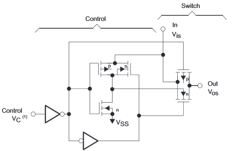

Walter H. schrieb: > Hab gedacht CD4066 ist ein normaler "Schalter" Sieht ein "normaler" Schalter für dich so aus wie der im Datenblatt des 4066? Und nicht umsonst steht auf der ersten Seite schon "Frequency Response, Switch On = 40 MHz Typical". Über diese beiden SchaltFETs im 4066 kommen also typischerweise nur Frequenzen bis 40MHz (und die werden schon um 3dB gedämpft).
Lothar M. schrieb: > Und nicht umsonst steht auf der ersten Seite schon "Frequency Response, > Switch On = 40 MHz Typical". Über diese beiden SchaltFETs im 4066 kommen > also typischerweise nur Frequenzen bis 40MHz (und die werden schon um > 3dB gedämpft). Danke, was dazugelernt.
Da ich noch nicht so viel weiß über Elektronik, stelle ich jetzt vielleicht eine Blöde Frage. Wenn ich meine Schaltung so überarbeite, das die nicht D+ und D- umschaltet, sonder nur die Stromversorgung. Dann habe ich das Problem mit 40Mhz los oder ?

Walter H. schrieb: > Wenn ich meine Schaltung so überarbeite, das die nicht D+ und D- > umschaltet, sonder nur die Stromversorgung. Dann habe ich das Problem > mit 40Mhz los oder ? Das 40-MHz-Problem bist Du dann zwar los, aber dann hast Du die USB-Datenleitungen zweier PCs miteinander verbunden, was *eine ganz schlechte Idee* ist.

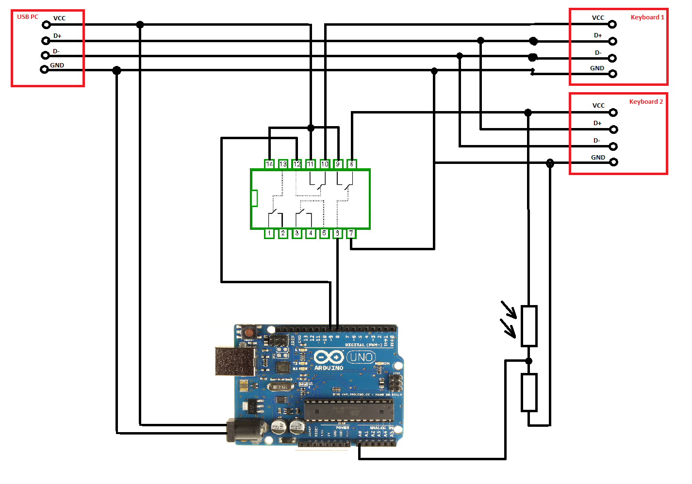

Ok, Danke !!!! Ich muss zugeben das erste Bild war nicht das richtige, mein Fehler. Entschuldigung !!! Hab ein Übergearbeitetes hochgeladen.
Walter H. schrieb: > Ok, Danke !!!! > Ich muss zugeben das erste Bild war nicht das richtige, mein Fehler. > Entschuldigung !!! > Hab ein Übergearbeitetes hochgeladen. Ahhh, auch noch Fehler eingebaut :-( Der Lichtsensor geht an USB PC VCC.
Walter H. schrieb: > Das Projekt: > Je nach Tageszeit wird USB Stick 1 an PC USB 1 oder USB Stick 2 an PC > USB 2 angeschlossen sein. Warum müssen die USB-Sticks überhaupt getrennt werden?
Walter H. schrieb: > Hab ein Übergearbeitetes hochgeladen. Das ist kaputt. Du verbindest hier die Datenleitungen zweier USB-Geräte untereinander. Das geht nicht. Nimm einen fertigen USB-Umschalter. Was Du vorhast, bekommst Du nicht zusammengebastelt.

Walter H. schrieb: > Sind keine USB-Sticks sonder USB-Tastaturen. ändert aber nichts an der Tatsache, daß: Rufus Τ. F. schrieb: > Du verbindest hier die Datenleitungen zweier > USB-Geräte untereinander. Das geht nicht. Deshalb: Rufus Τ. F. schrieb: > Nimm einen fertigen USB-Umschalter. Was Du vorhast, bekommst Du nicht > zusammengebastelt. Rufus hat absolut recht! Genauer gesagt, kann man die Datenleitungen schon verbinden, aber dann darf man nicht erwarten, daß das Konstrukt nachher noch irgendwie funktioniert. USB hat per Definition einen Host und mehrere Clients (ich glaube bis 128). Mehrere Hosts gehen nicht. Im besten Fall funktioniert es nur nicht, im schlechtesten zerlegst du dir einen der Controller
