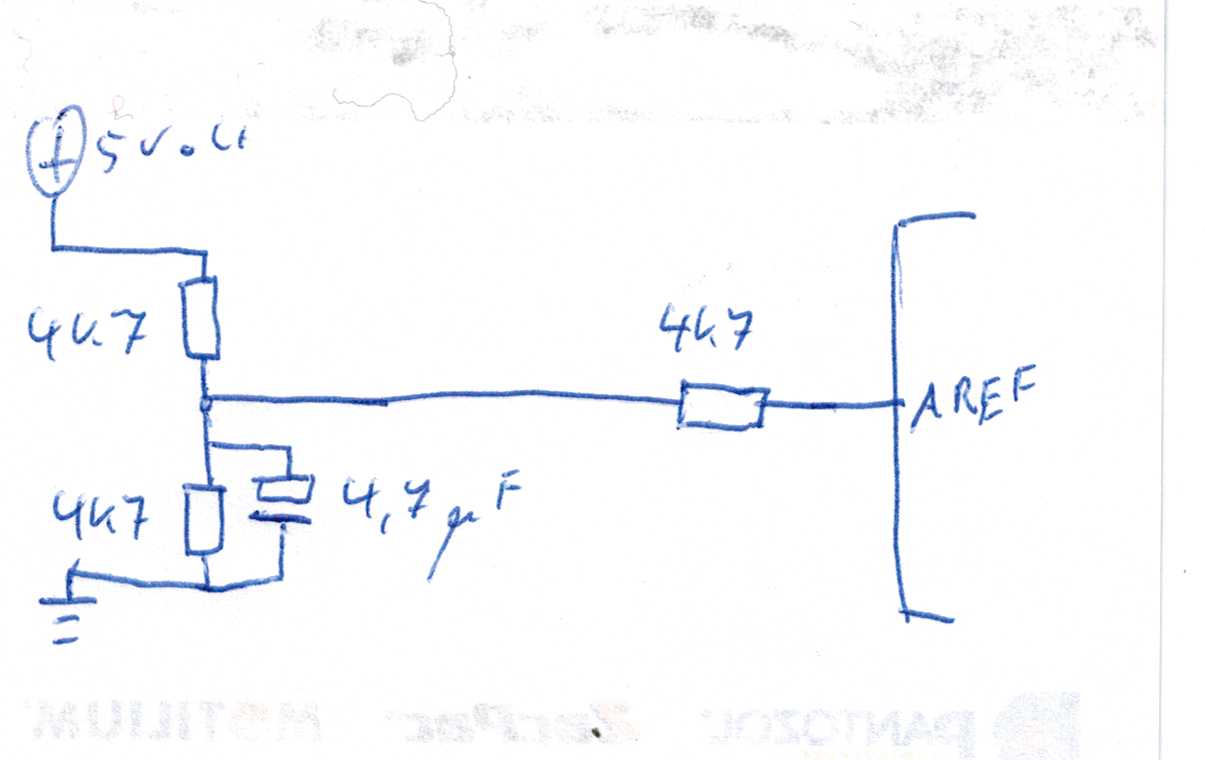

Axel S. schrieb: > Der weitaus cleverere Weg wäre allerdings, den Spannungsteiler aus KTY81 > und Festwiderstand so auszulegen, daß beide in der Mitte des gewünschten > Temperaturmeßbereichs etwa den gleichen Widerstand haben. Und dann mit > VREF=AVCC messen (vulgo: ratiometrisch). Hier ein Beispiel, was allerdings noch eine LC-Anzeige ansteuert. Die ratiometrische Messung und die Linearisierung sollten aber nachvollziehbar sein: http://mino-elektronik.de/7-Segment-Variationen/LCD.htm#lcd7
Noch eine kurze Frage: Wenn ich nun eine externe Referenzspannung benutzen wollte, wie wäre dies zu programmieren? ADMUX |= (0<<REFS1) | (1<<REFS0); // AVCC als referenz , also ca 5 Volt ADMUX |= (1<<REFS1) | (1<<REFS0); // so sieht 2,5 Volt aus ADMUX |= (0<<REFS1) | (0<<REFS0); // So ?

Alfons G. schrieb: > ADMUX |= (0<<REFS1) | (0<<REFS0); // So ? ADMUX |= (0<<REFS1) | (1<<REFS0); // So!
... und wäre der Anschluss so richtig?
#4927011
Nein. Siehe Datenblatt ADMUX.

Versuchs mal damit; dieses verodern mit geschobenen Nullen bringt rein gar nix //extern ADMUX &= ~((1<<REFS1) | (1<<REFS0)); //intern AVCC ADMUX &= ~(1<<REFS0); ADMUX |= (1<<REFS0); //2.56V ADMUX |= (1<<REFS0)|(1<<REFS0); Grüße Henning
#4927048
EDIT: //intern AVCC ADMUX &= ~(1<<REFS1); ADMUX |= (1<<REFS0); //2.56V ADMUX |= (1<<REFS0)|(1<<REFS1);

> Aber egal: Nochmal zu meiner (Mess)-Anordnung: > Ich tausche der Reihe nach einen Prozessor mit dem anderen aus; ALLES > andere bleibt VÖLLIG gleich. Und ich finde die oben beschriebenen > Messdifferenzen. > Bitte entschuldigt, aber das ist mir unverständlich: > > "Die gesamte Diskussion (s.o.) bzgl. der umgebenden Peripherie zielt ins > Leere, denn die Bedingungen sind für jeden Prozessor gleich, absolut > gleich!" (sh. Eingangsthread) Wer schon nicht den Unterschied zwischen Controller und Prozessor nicht kennt, der sollte hier mal gaaaaanz langsam den Mund halten!
Für diese Messung ist doch gar keine genaue Referenz notwendig. Wichtig ist nur, dass die verwendete Referenz mit der Versorgung des Spannungsteilers (KTY81 und Rfix) identisch ist und keine Ripple etc aufweist. Denn das Einzige, was interessiert, ist das Verhältnis Spannung am KTY81 --------------------------------- Gesamtspannung am Spannungsteiler Das Schlimmste, was Du machen kannst, ist die interne Referenzspannung für den ADC in der Firmare auszuwählen, während Dein Spannungsteiler an AVCC oder gar an VCC angeklemmt ist. Deshalb wäre es wichtig, wenn Du mal postest, wie GENAU Dein ADC und Dein Spannungsteiler des KTY81 verschaltet sind. Viele Grüße, Stefan

Auf Wunsch von Jörg Wunsch: 5.0 V 13 °C ATmega16-16PU (1625K) 2.610 2.637 2.589 2.496 2.510 2.593 2.572 2.559 2.596 2.562 2.534 2.566 2.578 2.597 2.598 2.559 2.506 2.459 2.529 2.472 und, mangels Stückzahl aber wenig aussagekräftig, ATmega16A-PU (1340) 2.592 2.482 2.534
#4928572

> Vielleicht die Spannung an AREF...
So ist es.
Um wenigstens einen kleinen Nutzen für mich selbst aus dieser
unsäglichen Diskussion zu ziehen, habe ich die kleine Messreihe
durchgezogen, und dann dachte ich, ich stelle sie hier vor, warum auch
nicht.
#4928631

Alfons G. schrieb: > 5Volt -- Widerstand -- KTY -- Masse > zwischen Widerstand und KTY geht's zum Port des Prozessors. Genau hier liegt dein Fehler, wenn du das zum Prozessor geführte Signal gegen die Referenzspannung vergleichst. Spannungsteiler und ADC müssen die gleiche Bezugsspannung verwenden, sonst bist du hoffnungslos den Toleranzen bei der Prozessorherstellung ausgeliefert, aber das weisst du ja bereits.

Alfons G. schrieb: > Und so besonders ist der "Schaltplan" nicht: > 5Volt -- Widerstand -- KTY -- Masse > zwischen Widerstand und KTY geht's zum Port des Prozessors. Das schreit doch nach ratiometrischer Auswertung. Die Genauigkeit ist - neben dem Sensor selbst - allein von der Güte des Widerstandes abhängig. Ein Typ mit 0,1% und TK <= 50 ist für Messungen mit Auflösung 1 K ausreichend. Beispiel für ATmega328 mit 6 Kanälen: Beitrag "Temperatursensor KTY81 am ATmega328 (Arduino UNO), 1-6 Kanäle"
m.n. schrieb: > Das schreit doch nach ratiometrischer Auswertung. Ja. Das kauen wir ja seit ein paar Tagen hier durch …
