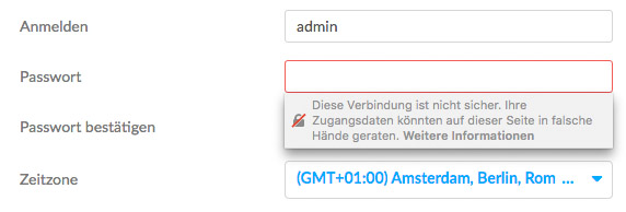

Seit neuestem klinkt Firefox bei jeder GUI-Anmeldung, die nur über HTTP statt HTTPS läuft, diesen dämlichen Hinweis (s. Screenshot) unter das Eingabefeld fürs Passwort. Das nervt extrem, vor Allem als Admin bei diversen internen Geräten wie GUIs von Routern, NAS usw. Zumal der blöde "Lappen" oftmals das darunter befindliche Eingabefeld verdeckt und man immer erst auf den Hintergrund klicken mus, damit er verschwindet. Kann man das irgendwie abstellen? Wenn man im Web nach "Hinweis, HTTPS, Anmeldung" sucht, finde ICH immer nur Beiträge über Meldungen zu abgelaufenen oder ungültigen Zertifikaten, jedoch nichts zu dem beschrieben Fall. Vlt. verwende ich aber auch nur die falschen Suchbegriffe. Danke für Tips.
#4930969
Frank E. schrieb: > Das nervt extrem, vor Allem als Admin bei diversen internen Geräten wie > GUIs von Routern, NAS usw. Naja, gegenueber einem Popup, das mit einem Klick bestaetigt werden will, doch eher angenehm. Ich wuerde das einfach nur ignorieren. lkhxfgh
#4930978

ff52 schrieb: > insecure_field_warning.contextual.enabled Danke! "insecure password warnings:" Das waren die richtigen Suchbegriffe ... !
ff52 schrieb: > insecure_field_warning.contextual.enabled > > 4. Double click the setting to change it to “false” das schaltet die Funktion aber global ab, nicht nur für Server im LAN. Gibt es auch eine Möglichkeit das nur für eine bestimmte Liste an Servern/URLs abzuschalten, für den Rest aber an zu lassen?
