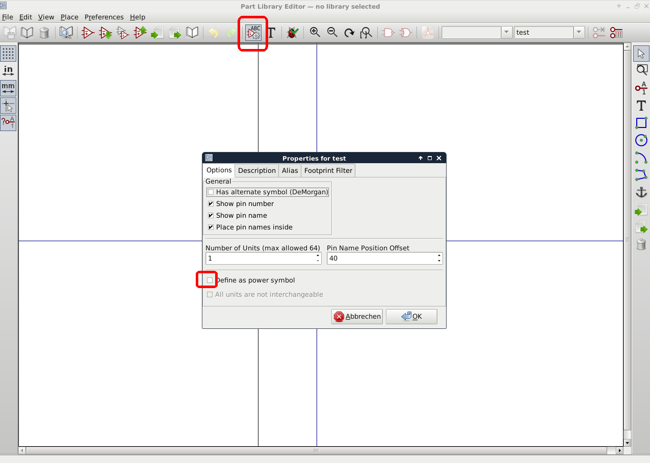

M. M. schrieb: > -Verbindungen werden beim verschieben von Pins disconnected. Wähle zum bewegen "drag" und NICHT "move" > -Knotenpunkte werden beim löschen von Verbindungen nicht automatisch > mitgelöscht Warum auch? Möglicherweise willst Du Dich ja dort wieder anhängen. > -Bsp. Widerstand: Beim Ändern von Bauteilwert kommt unumgehbar erst ein > Dialog ob man jetzt auf das Bauteil selbst oder den Wert angeklickt hat. Zoome näher heran. Dann kannst Du problemlos selektieren. Zoomen geht sehr schnell mit dem Mausrad. Damit kann man schnell im Schaltplan hin und her huschen. Rauszoomen, auf neuen Zielort mit der Maus zeigen (NICHT klicken), und reinzoomen. > -Wenn ich bei hirarchischen Pins den Signalflusstyp ändere muss ich das > bei jedem einzeln machen. Weil sie unabhängig sind, und aus Flexibilitätsgründen auch sein sollten. Wenn es Dich zusehr stört, schreib ein Script, mit dem Du das direkt in den Schaltplandateien machen kannst. > -Ich kann keine eigenen Spannungsquellen hinzufügen. (Was mache ich wenn > ich mehrere 5VCCs habe?) Im Symboleditor unter "Component Propertys" als "Power Symbol" definieren. Siehe Anhang: "ComponentProperties-PowerSymbols.png" Aber wenn Du mehrere 5VCCs hast, musst Du sie trozdem mit anderen Namen belegen, um sie voneinander zu unterscheiden. > -Ich kann nicht einfach bei einem Pin im Schaltplan den Typen ändern. > (Spannungsquelle nach Filterspule) Richtig. Rechts Anklicken > Edit > edit with Symbol editor. > -Es gibt keinen vernünftigen Bibliotheksverwalter, mit der man seine > eigenen Bibliotheken zusammenstellen kann. Aber hervorragende Workarounds. Für Symbole stellst Du alle für eine neue Bibliothek benötigten Symbole in einen Schaltplan. Die Cache Library ist Deine neue Bibliothek. Wenn Du den "Schaltplan" als PDF oder SVG exportierst, hast Du auch gleich einen Dokuansatz. Bei Footprints sind die Bibliotheken Dateiordner, die auf .pretty enden. In denen sind die einzelnen Footprints als Dateien .kicad_mod. Das bedeutet, Du kannst Dein Lieblingsdateiverwaltungstool zum Verwalten der Footprints verwenden. Analog zu den Symbolen kannst Du die Footprints aber auch auf ein leeres Board stellen, und dann mit Datei > Archive Footprints daraus eine neue Bibliothek erstellen. > Ich kann nichtmal die > Standardbibliotheken, die ich nicht brauche rausschmeissen um den > Ladevorgang zu verkürzen. Zum einen kannst Du durchaus Bibliotheken herausnehmen, und zum anderen verkürzt das den "Ladeprozess" so gut wie nicht, weil erstmal nur die Pfade und Namen eingebunden werden. Die konkreten Objekte aus der Bibliothek erst dann, wenn sie gebraucht werden, "geladen". Wenn du Bibliotheken herausnimmst, stelle sicher, dass Du die daraus verwendeten Symbole anderswo in der Liste hast. Das ist im allgemeine für Symbole die Projektname-cache.lib im Projektordner. Die sollte dann eingebunden sein. Footprints sind in der Board Datei selber enthalten. Darum ist dass dort nicht so kritisch. > Ich verstehe nicht warum man keine vernünftige > GUI programmiert. ????? > Der Kern des Programms funktioniert ja und KiCad gibts > ja auch nicht erst seit Gestern. Mit ein paar kleinen Änderungen wäre > schon wahnsinnig viel erreicht. Du hörst Dich an, als hättest Du eine Version von 2008 oder so. ;O) > > Nun zu meiner Frage. Geht es nur mir so, brauch ich mehr > Einarbeitungszeit, oder können diese Punkte von erfahreneren Nutzern > nachvollzogen werden? Du brauchst Einarbeitungszeit. Und Du soltest halt bei KiCad etwas umdenken, und etwas Kreativität beim Umgang mit KiCad entwickeln. Keine Ahnung ob Du das schaffst. > Wie sieht es mit Eagle aus? Ist da die > Bedienbarkeit besser? In einigen wenigen Punkten ja, aber im großen und ganzen eher nicht. Ich habe lange dienstlich Eagle und privat KiCad verwendet, und ich fand KiCad persönlich immer handlicher und flexibler als Eagle. > Ich bin kurz davor den PC aus dem Fenster zu > schmeissen und das war bei mir noch nicht so oft der Fall! Mangelnde Impulskontrolle ist immer Mist. Du kennst https://www.mikrocontroller.net/articles/KiCad ? Mir freundlichem Gruß: Bernd Wiebus alias dl1eic http://www.l02.de

Danke schonmal für die vielen Antworten. Bernd W. schrieb: >> -Wenn ich bei hirarchischen Pins den Signalflusstyp ändere muss ich das >> bei jedem einzeln machen. > > Weil sie unabhängig sind, und aus Flexibilitätsgründen auch sein > sollten. > Wenn es Dich zusehr stört, schreib ein Script, mit dem Du das direkt in > den Schaltplandateien machen kannst. Aber die sind doch eh verbunden. Es macht doch wenig Sinn, wenn man zwei Pins hat einen als Eingang und den anderen als Ausgang einzustellen? >> Ich kann nichtmal die >> Standardbibliotheken, die ich nicht brauche rausschmeissen um den >> Ladevorgang zu verkürzen. > > Zum einen kannst Du durchaus Bibliotheken herausnehmen, und zum anderen > verkürzt das den "Ladeprozess" so gut wie nicht, weil erstmal nur die > Pfade und Namen eingebunden werden. > Die konkreten Objekte aus der Bibliothek erst dann, wenn sie gebraucht > werden, "geladen". Ich hatte die Pfade komplett draussen, aber anscheinend braucht KiCad einen Neustart zum Übernehmen. >> Nun zu meiner Frage. Geht es nur mir so, brauch ich mehr >> Einarbeitungszeit, oder können diese Punkte von erfahreneren Nutzern >> nachvollzogen werden? > > Du brauchst Einarbeitungszeit. Und Du soltest halt bei KiCad etwas > umdenken, und etwas Kreativität beim Umgang mit KiCad entwickeln. Keine > Ahnung ob Du das schaffst. Ich auch nicht, aber ihr habt mich überzeugt, ich werd's nochmal versuchen. Darf ich fragen welche Struktur deine Bibliotheken haben? Mein Plan ist es Standardsachen, die man jedesmal braucht, (z.B. Widerstände, Kondensatoren, Standardtransistoren ...) in eine eigene Bibliothek zu legen. Bauteile, die nur in dem Projekt verwendet werden (Schaltregler, Gain-Blocks ...) jeweils in eine Projektbibliothek. Alle anderen würde ich gerne entfernen, sampt Pfad, um die Ladezeit zu verringern.
