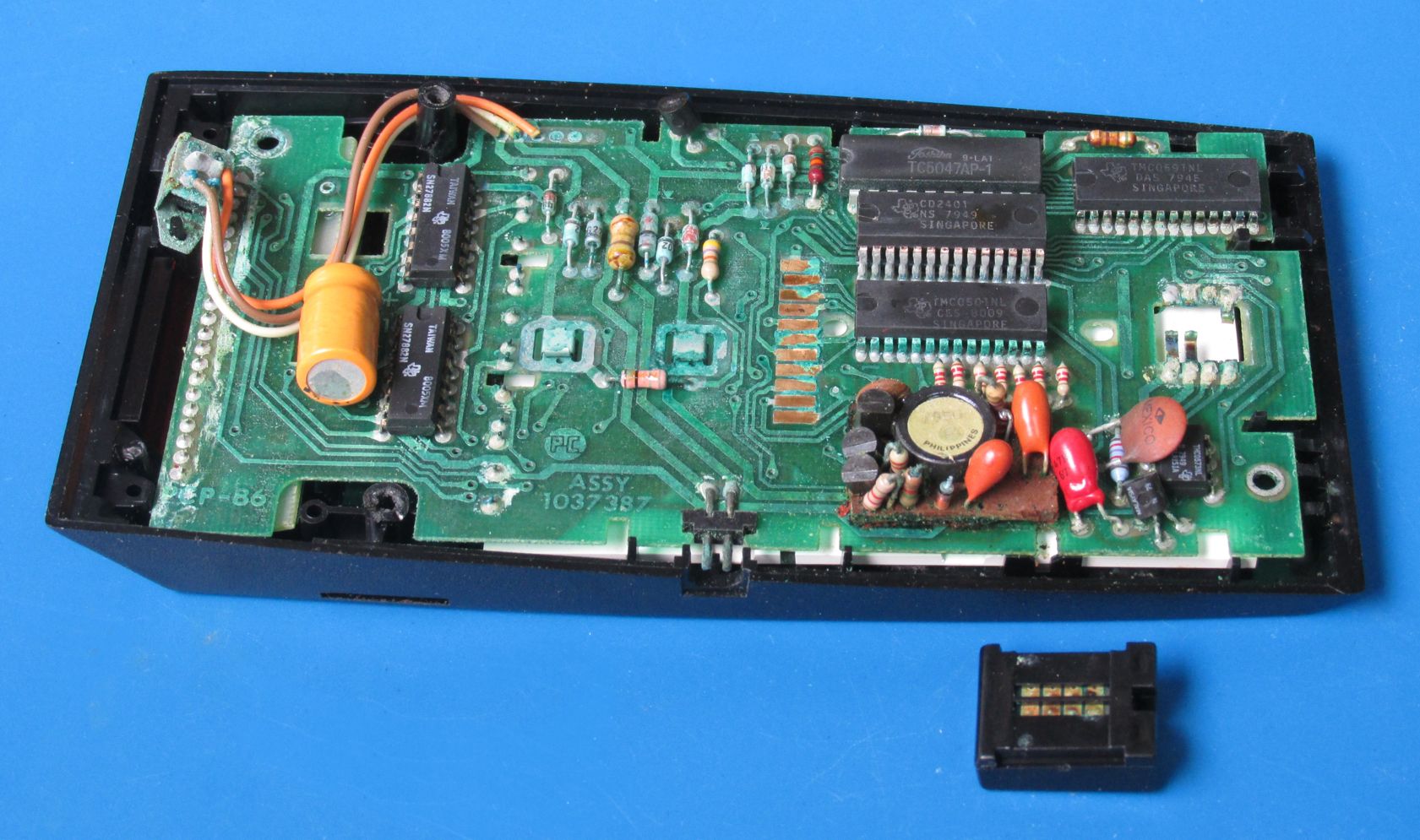

Vor kurzem habe ich meinen guten alten programmierbaren Taschenrechner
TI58c zerlegt (Baujahr 1981, der ausgelaufene Akku hatte die Platine
zerstört).

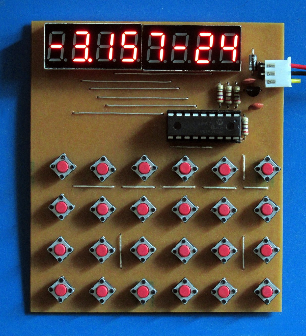

Zum Einarbeiten in die Hardware vom Mikrocontroller und ASM habe ich mir
vor paar Jahren mal einen Taschenrechner (Bild 1, nur Grundrechenarten)
selbst gebaut. Schaltung, Platine, LED-Treiber und Tastaturauswertung
war alles selbstgestrickt. Es sollte absichtlich ein PIC16F628 mit nur
2K Programmspeicher und wenigen Pins sein. Dadurch war ich gezwungen,
den kompletten Treiber für die Anzeige sowie die Tasteneingabe samt
Plausibilitätschecks möglichst platzsparend hinzubekommen (zusammen sind
es nur 284 Worte).
Der Rechner gewinnt zwar sicher keinen Schönheitspreis, funktioniert
aber tadellos und ist sehr gut ablesbar. Wie man sieht hat er auch nur
minimalen Hardwarebedarf.

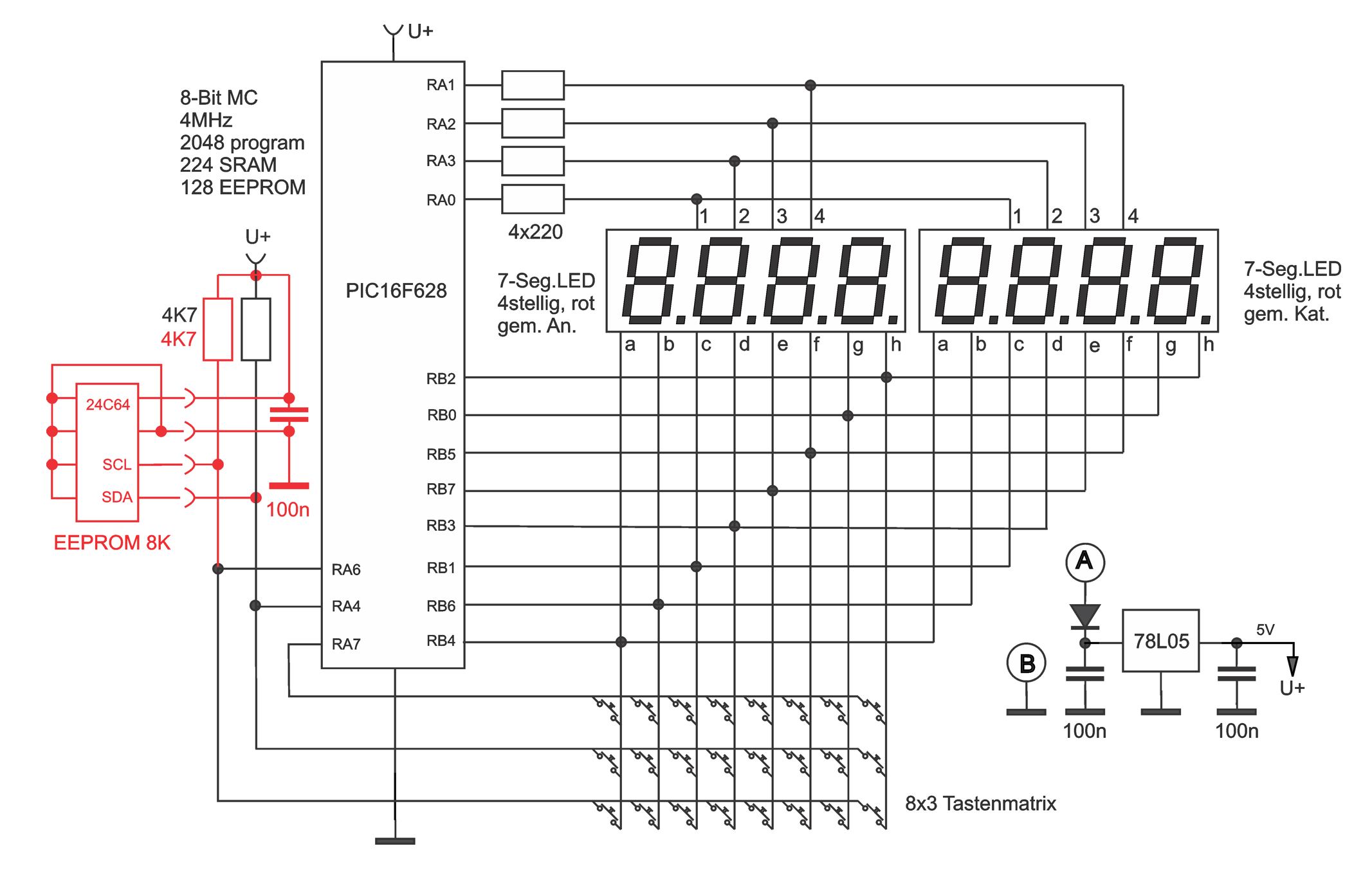

Wenn ich die bestehende Schaltung um einen EEPROM erweitere wie im Bild
2 dargestellt (der rote Teil), könnte ich wohl mit dem  kleinen PIC
einen hochwertigen programmierbaren wissenschaftlichen TR hinbekommen.
Wie Bild 1 zeigt, habe ich die Software schon mal so erweitert, das auch
Zahlen mit Mantisse und Exponent ein- und ausgegeben werden können. Die
interne Verarbeitung fehlt aber noch.

Ich würde auch nochmal über den LED-Strom nachdenken. 8-Fach
Multiplexing ist schon außergewöhnlich viel, dazu sind die 15mA Strom
(aufgeteilt auf 8 Segmente) außergewöhnlich wenig.
Sicher wird das Abends im Bastelkeller hell genug sein, aber wird es
auch tagsüber in Arbeitsräumen reichen?
LED's soll man nicht parallel schalten. Die Widerstände gehören nach
unten an die Leitungen a bis h.
Warum manchst du eine Hälfte mit gemeinsamer Anode und die andere mit
gemeinsamer Kathode? Bsit du sicher, dass beide Anzeigen mit exakt den
gleichen LED's bestückt sind, damit es nicht blöd aussieht?

Multiplexen der EEPROM-Leitungen und Tasten auf denselben Leitungen - da
könnte man durch Drücken von zwei Tasen gleichzeitig während das
Programm läuft einen netten Programmabsturz provozieren.
Die LED der Anzeige sind alle antiparallel geschaltet.
Nur so ist es möglich, 8 Stellen mit 12 Leitungen zu treiben.

Also mir reicht eine 5-stellige Mantisse. Gerade bei Messwerten wird bei
großer Stellenanzahl oftmals eine trügerische Genauigkeit vorgegaukelt.
(º°)·´¯`·.¸¸.·´¯`·.¸¸.·´¯`·.¸¸.·´¯`·.¸¸.·´¯`·.¸¸.· schrieb im Beitrag
#4932224:
> Ein Taschenrechner koennte auch heute noch ein sinnvolles Projekt
> fuer den Eigenbau sein, wenn er Eigenschaften hat die am Markt
> heute nicht verfuegbar sind: .......
Das wäre machbar, wenn ich den pinkompatiblen 16F1847 nehmen würde. Der
hat ADC (leider auch nur 10bit) und mehr Speicher.
Der jetzt genutzte PIC hat nur noch einen Eingang frei. Ohne ADC kaum
sinnvoll nutzbar.
Thomas E. schrieb:
> Etwas gruseln würde mir vor dem
Mit gutem Timing sollte das machbar sein. Die Anzeige hängt jetzt auch
im Multiplex an den Tastaturleitungen. Ohne jeglichen Probleme. Und es
ist kein 8-Stellen-Multiplex, sondern ein echtes 64-Segment-Multiplex.
Stefan U. schrieb:
> Ich würde lieber einen größeren Controller nehmen
Ich habe gerade das alte Service-Manual vom TI58c runtergeladen und kurz
überflogen. Ich vermute der 16F628 allein hat mehr "Power" als der ganze
Chipsatz, der damals erfolgreich dort eingesetzt wurde.
Mehr zum Thema später
Beste Grüße
Micha

von Michael P. (Firma: n.a.) (micha1102)
Hallo alle zusammen,
Thomas E. schrieb:
> da könnte man durch Drücken von zwei Tasen gleichzeitig während das
Das ist ja tatsächlich ein echtes Problem.
Der Nutzer erwartet zu Recht, das eine Aktion bereits sofort beim Druck
auf eine Taste startet und nicht erst beim Loslassen.
Das heisst hier, in der Regel würde der Zugriff auf das EEPROM starten
wenn die auslösende Taste noch lange gedrückt ist.
Um das I2C-Protokoll nicht zu stören, könnte ich nun theoretisch im
Programm die bestehenden Abtastlücken beim Tastenscan ermitteln und nur
in dieser Zeit die Zugriffe aufs EEPROM zulassen.
Das Ergebnis wäre bei dieser Methode allerdings sicher
niederschmetternd: Die Routine würde eine Ewigkeit dauern.
Da mache ich es lieber so:
Für die Zeit der Berechnung schalte ich einfach den gesamten Port B auf
Eingang. Die Anzeige bleibt dann zwar solange dunkel, gedrückte Tasten
können aber den Pegel an Port A (und somit die I2C-Kommunikation) nicht
mehr beeinflussen. Das Lesen vom EEPROM erfolgt so mit maximaler
Geschwindigkeit.
Ich halte das für die beste Lösung. Und auch bei vielen anderen
Taschenrechnern bleibt die Anzeige während der (i.d.R. nur ms langen)
Berechnungen dunkel.
Sollte der Nutzer wider Erwarten zufällig mal zeitgleich 2 untere Tasten
in der selben Spalte drücken, schliesst er damit die Leitungen SDA und
SCL kurz.
Ich finde mit dieser Ausnahme kann man leben. Um in diesem Fall die
Pins A4 und A6 vor Überstrom zu schützen, würde es ausreichen, vor Pin
A4 einfach einen Widerstand 270 Ohm einzufügen.

Für die Nostalgiker unter euch:
Ich habe ein Bild von der TI-Platine mit dem alten Chipsatz angehängt.
Da der TI58/59 noch immer eine Fan-Gemeinde hat, kann man ihn als
Emulator unter Windows oder auch Android heute noch nutzen. Optisch,
funktionell und auch akustisch (Tastencklick und sogar der Druckersound)
dem Original perfekt nachempfunden.
