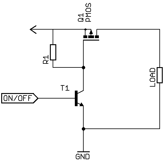

möchte ich einen Raspberry Pi mit zirka 1-1,5A Verbrauch mit einem
ATtiny45 ein und ausschalten. Ich habe das schon mal aufgebaut, wie in
dieser Grafik gezeigt, wobei ich folgende Teile verwende:
Q1: IRF4905
T1: BC548C
R1: 10kOhm
VCC: 5,08V
Soweit so gut. Mir ist nun aufgefallen, dass die Spannung am Raspberry
deutlich unter 5V ist. So um die 4,75V und manchmal darunter. Wenn ich
die SD-Karte aus dem Raspberry raus gebe (und er dann nicht hochfährt)
oder z.B. den WLAN-USB-Stick abziehe (ist ein 2er Raspberry Pi), dann
sieht es gleich besser aus. Deshalb ist meine Vermutung, dass die
Verbindung vom Moset zum Raspberry schlecht ist. Der Mosfet steckt auf
einem Steckbrett. Das Kabel hat 1mm2 und am Raspberry habe ich so
Abgreifklemmen verwendet, aber am Mosfet musste ich ein bisschen
tricksen.
Meine Frage ist nun: Sieht irgendwer etwas "Schlechtes" an der
Schaltung? Kann ich damit rechnen, dass es auf einer Platine mit
entsprechend breiten Bahnen funktioniert?
Der Mosfet müsste so eigentlich voll durchschalten (er wird nicht warm).
Mit welchem Spannungsabfall muss ich beim Mosfet im Bestfall rechnen
(bei 1,5A)?
Danke,
Stephan
von klön (Gast)
> Schaltung?
Kein Basiswiderstand am BC548C - kaputt?
von Stephan P. (stevep)
klön schrieb:
>> Schaltung?
Doch habe ich eh: 47kOhm und dann nochmal 100Ohm zwischen Emitter und
Gate wegen der Stromspitze beim einschalten vom Mosfet. Sorry, ich habe
keine gesamte Zeichnung der Schaltung und habe etwas passendes von
Google genommen. Wie gesagt, mir geht es ja im den Spannungabfall.

Das kannst du mit Multimeter messen. Meßspitze vor und eine nach dem
Mosfet. Mit ohne Steckbrett dazwischen.
> (bei 1,5A)?
Der Mosfet ist mit 0.02Ohm Rdson beworben. 1,5A * 0,02Ω macht 0,03V. Ist
schon sehr weit weg von den 5V-4,75V= 0,25V.
Mit Meßgerät suchen wo die Spannng bleibt.
Ich hab's:
Am Strom (egal ob Standby oder normale Versorgung) hat es nicht gelegen.
Es war das Steckbrett! Wenn ich das Versorgungskabel direkt am Fuß des
Steckbretts einklemme anstatt im Loch daneben, dann ist der
Spannungsabfall nur zirka 0,4V.
Auf jeden Fall danke fürs Helfen und die Vorschläge. Tatsächlich war der
von "klön" mit dem Messgerät danach suchen, der richtige :-)
