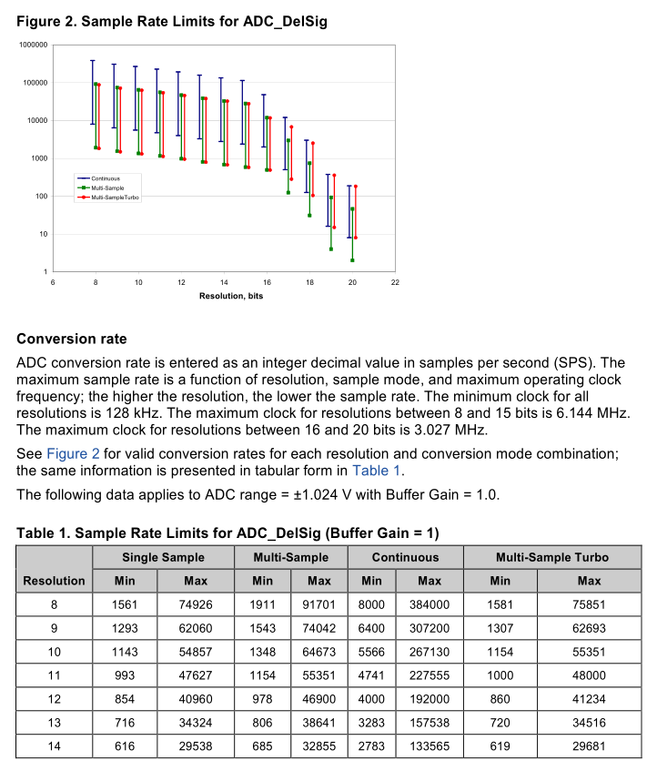

von Mark W. (kram) Benutzerseite
PSoC 5LP mal anschauen. Der hat einen DS ADC und eine CAN Komponente
gibt es auch.
von Patrick C. (pcrom)
> gibt es auch.
Ganz einverstanden. Hat neben 1x DS ADC auch noch 2xSAR ADC und
sample/hold circuits eingebaut. Damit kann man also quasi-parallel 4
kanaele messen
Ich habe hier mal die Datenblaetter vom DS ADC und der CAN Komponente
aus dem PSoC Creator der Vollstaendigkeit halber mal angehaengt.
Ich meine, wenn "Unabhaengigkeit"gefordert ist, geht's natuerlich nicht.
Unabhaengig kann ja auch Redundanz bedeuten, dann muss man schon 4 ADC's
nehemn.
