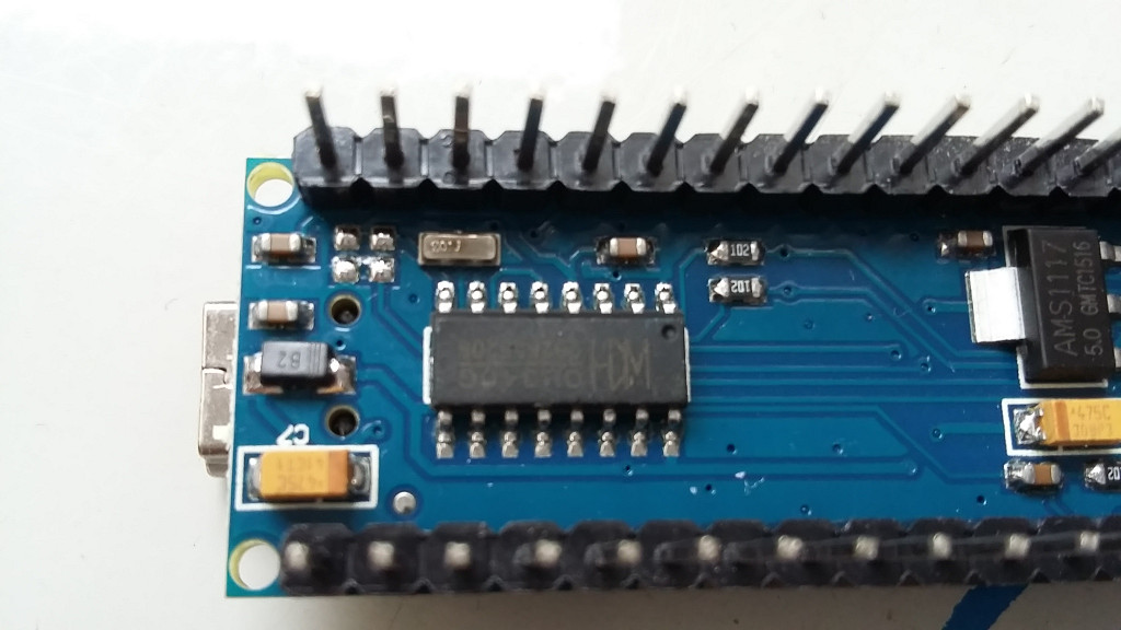

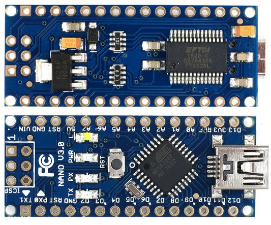

von Stefan F. (Gast)
Die Arduino Nanos haben laut Schaltplan einen Quartz. Ich habe eine
Menge chinesischer Nachbauten, die haben alle eine kleine silberne Box
neben dem µC - ich denke das sind Quarze. Keramik-Resonatoren wären
nicht silbern, oder? Außerden sind die Fuses auf Quarz-Oszillator
gestellt.

von Philipp K. (philipp_k59)
Ja es kommt drauf an.. die haben manchmal einen echten Quarz für den
USB-Chip und einen resonator für den Atmega.. jedenfalls bei mir.
Die Resonatoren haben meistens die Caps mit im Gehäuse, das erkennt man
an 3 Anschlüssen am SMD Gehäuse und den fehlenden Caps.
der Atmega32u4/Micro/ProMicro hat einen guten echten um das USB Stbail
zu bedienen.
von Quarzbastler (Gast)
Habe gerade welche (Nanos) vor mir liegen. Welche von den "guten"
mit FT232. Nachdem Quarze externe Lastkapazitäten brauchen und
diese in der Nähe des "Quarzes" nicht vorhanden sind darf ich mit
99 prozentiger Sicherheit annehmen dass hier Keramik-Resonatoren
drauf sind.

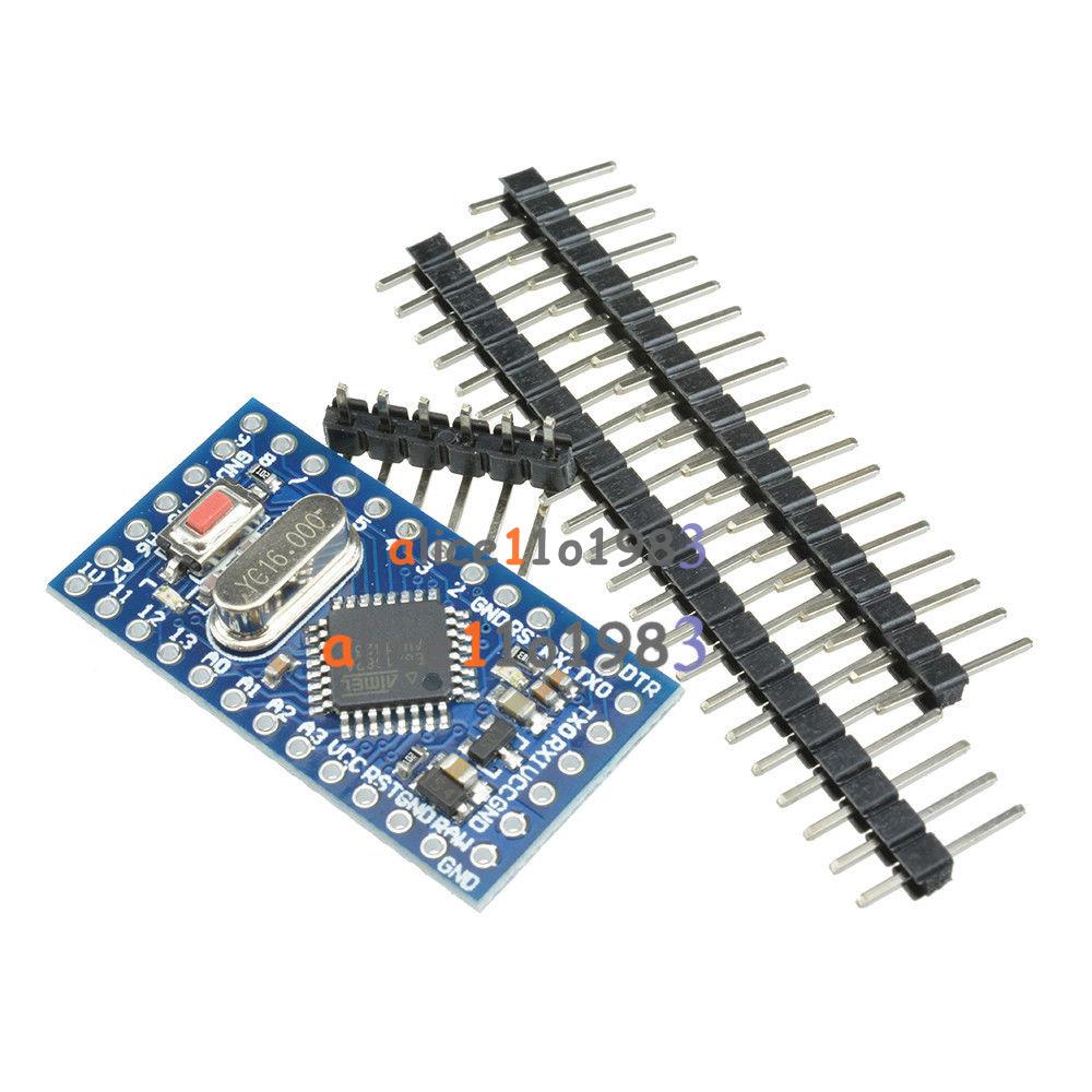

von Einer K. (Gast)
Von den billig China Clonen sind einige mit Quarz ausgerüstet.
z.B. ebay: 272422313297

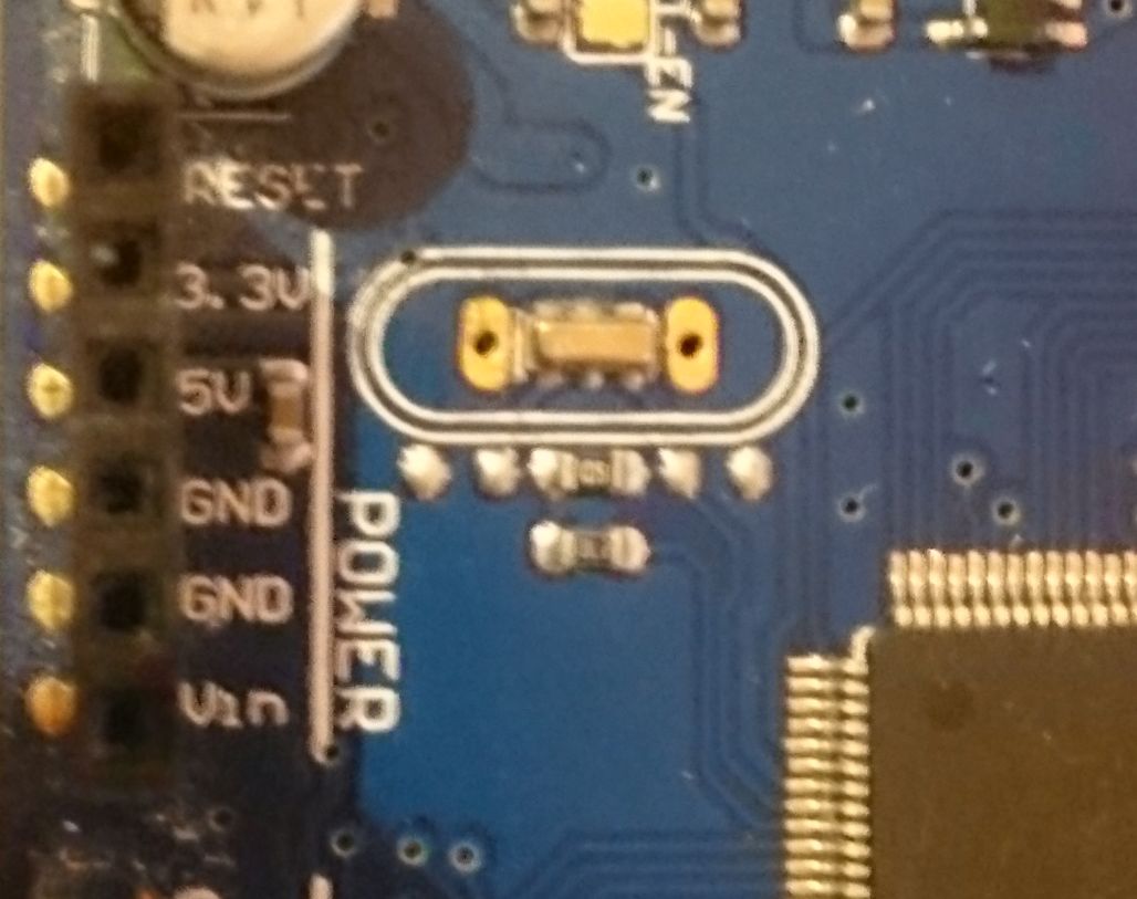

von m.n. (Gast)
Fan schrieb:
> Oftmals (z.B. beim
> UNO) ist von einem 16MHz-Quarz die Rede, bei näherem Hinsehen stellte
> sich aber heraus, daß es sich nur um einen Keramikresonator handelt.
Der ATmega16U2 hat einen 16 MHz Quarz, den man für den ATmega328 mit
verwenden kann, wenn man den Resonator entfernt hat.
Dazu werden die beiden Anschlüsse XTAL1 auf der Platinenunterseite mit
einer kurzen Leitung verbunden: Pin1 des ATmega16U2 an Pin9 des
ATmega328. Ein Bild macht dies deutlich:
http://mino-elektronik.de/bilder/Fmeter_6LED/UNO_R3_takt_1_5_1.jpg

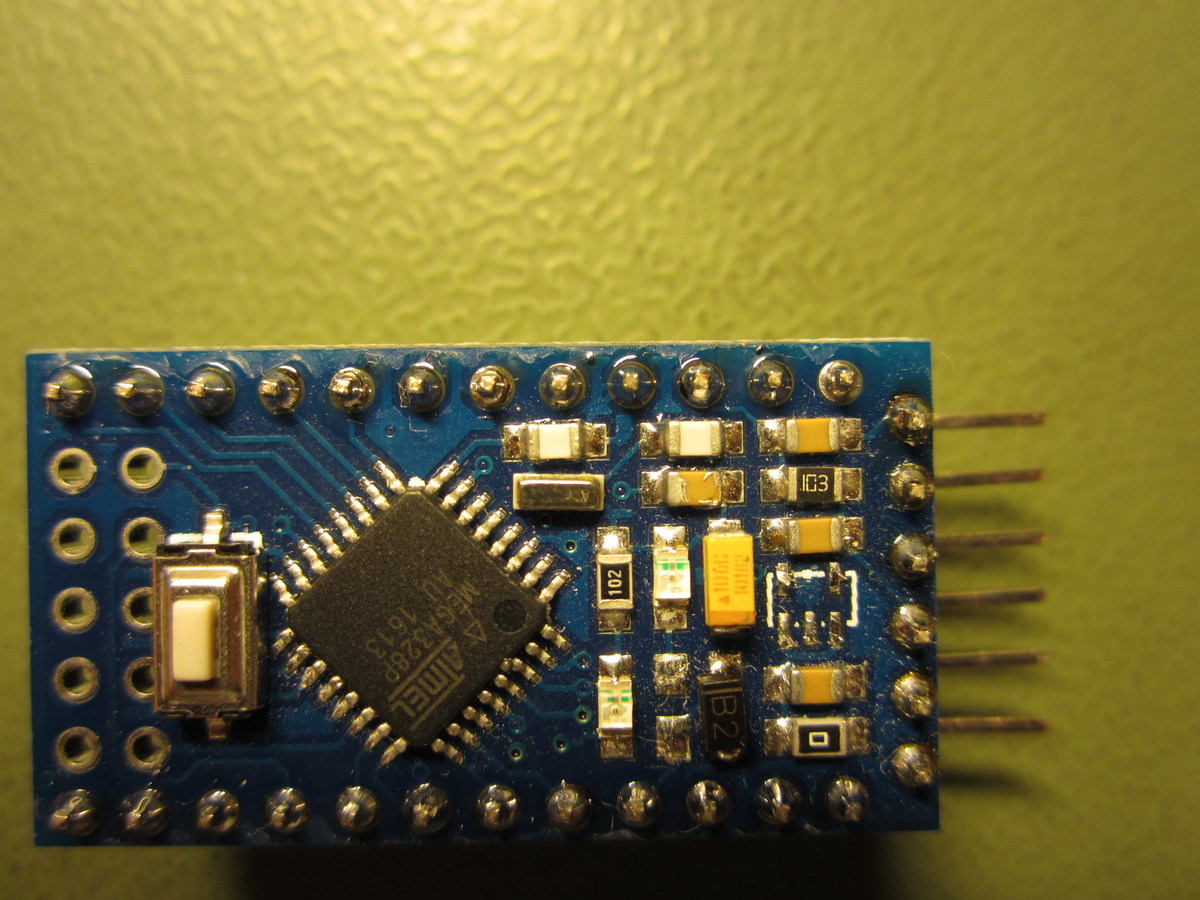

Ich hatte es ja auch schon längst gesschrieben...
Beitrag "Re: Arduino mit Quarz statt Resonator?"
Wurde mal aufmerksam als es auf jeden Takt ankam und alles nicht so
hinhaute.. das Bild ist von einem Klon.
EDIT: Sorry für das Bild, ging nicht besser.
Seitdem habe ich einige Tests durch..wenn man sich bewusst ist wieviel
Abweichung da ist kann das bei Timern schon klappen, bei der Arduino IDE
ist der Nachteil das das ganze Core mit gekürzten Nullen aus dem F_CPU
rechnet.. also irgendwo mit 16.. wenn der Resonator 15,59Mhz läuft
stimmt garnichts mehr wie man sich das vorstellt.

von Toto mit Harry (Gast)
m.n. schrieb:
> Das ist aber kein Quarz zu sehen ;-)
Eben, aber es war einer vorgesehen.. Wie man doch noch erkennen kann
fehlen die Caps und es ist ein typisches Resonatorgehäuse.
> Zeig' mal Bilder von Dingen, die Du im Verdacht hast,
Anbei Fotos von einem meiner Arduino Nano clones.
Ich sehe keine Kondensatoren daneben, deswegen glaube ich inzwischen
auch, dass es keramik Resonatoren sind.
Das ist zwischenzeitlich geklärt; das da ist eindeutig ein
Keramikresonator im SMD-Gehäuse.
Im original Schaltplan des Arduino Nano 3.0 ist ein Quartz
eingezeichnet. Demnach müssten zumindest die originalen Arduino Nanos
Quarze enthalten. Ist das der Fall?
von Axel S. (a-za-z0-9)
Ich habe noch keinen originalen Arduino nano 3.0 gesehen.
Oder vielleicht ja doch, und habe ihn bloß nicht erkannt.
Woran erkennt man das Original?
(Und sag jetzt nicht: "Am Quarz" ;)
von Gerhard O. (gerhard_)
Wenn man Kauf etwas aufpasst findet man noch oft Pro-Minis mit HC-49
Quarz und TQFP uC Gehäuse. Die sind mir persönlich am liebsten weil dann
ein etwaiger Quarz oder uC Wechsel ohne Größere Umstände möglich ist.
Stefan U. schrieb:
> Demnach müssten zumindest die originalen Arduino Nanos Quarze enthalten.
Nö. Der hier abgebildete
https://www.arduino.cc/en/Main/ArduinoBoardNano
hat definitiv keinen Quarz, sondern einen Keramikresonator.
Ob das Symbol in
http://download.arduino.org/products/NANO/Arduino%20Nano-Rev3.2-SCH.pdf
zwingend ein Quarz ist?
Vermutlich am Arduino Logo. Meine Clones haben alle kein Logo.
> Der hier abgebildete hat definitiv keinen Quarz
Das ist ja schräg. Denn der Schaltplan auf der selben Seite zeigt
eindeutig einen Quarz. Was für eine Schlamperei, man sollte wenigstens
korrekte Doku erwarten dürfen - bei den Preisen.
von Rudolph (Gast)
Würde ich nicht so sagen, das Symbol zeigt quasi einen Quarz mit
eingebauten Kondensatoren.
Ein Teil mit drei Anschlüssen.
Murata verwendet zum Beispiel auch kein anderes Symbol für ihre
Resonatoren.
Wie sollte das Deiner Meinung denn nach sonst aussehen und warum genau?
Laut Wikipedia:
https://de.wikipedia.org/wiki/Keramikresonator#/media/File:Schaltsymbol-Keramikresonator.svg
Andererseit zeigt ein Dokument vom hersteller Murata für die Ceralock
Produktreihe ein kombiniertes Schaltzeichen das aussieht wie ein
Quarz+zwei Kondensatoren.
Jetzt wüsste ich aber schon gerne mal, wie es denn richtig sein soll.
Stefan U. schrieb:
> Laut Wikipedia:
Das ist das nach deutschen Normen übliche Schaltzeichen. Dafür
interessiert sich außerhalb Deutschlands aber kaum jemand.
Das auf der Arduino-Webseite zu findende Bild zeigt klar einen
Keramikresonator; wenn man sich die Fertigungsunterlagen besorgt, sollte
in der BOM klar drinstehen, was das für ein Bauteil ist.
Im Falle des Nano lässt das Platinenlayout auch nichts anderes zu:
https://www.arduino.cc/en/uploads/Main/Nano.jpg
