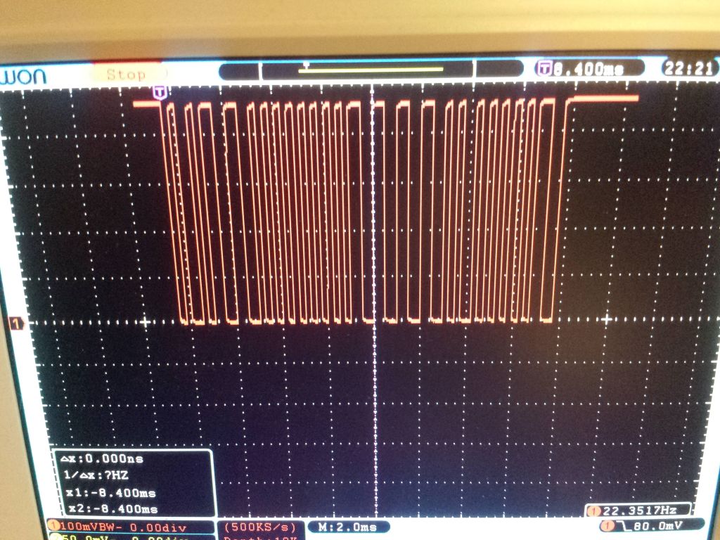

Hi!
Ich versuche, die Art/den Namen der Leitungscodierung aus einer
gemessenen Datenübertragung (siehe Bild) zu bestimmen. Leider kenne ich
zu wenig Leitungscodierungen und keines passt auf die Übertragung.
Vielleicht weiß ja jemand von Euch, wie sie heißt, falls sie überhaupt
standardisiert ist.
Nachprogrammiert habe ich sie schon und funktioniert auch. Nun würde ich
jedoch gern die Hintergründe bzw. den Namen dazu kennen.
Zur Übertragung:
Es ist eine Buskommunikation von mehreren Sensoren an ein Modul und ohne
Taktleitung. High ist bei 5 V, low auf GND. Die Sensoren müssen die
Ausgänge auf tri-state schalten, solange sie nichts senden. Das Busmodul
hält den Bus auf High.
Es gibt nur ein Startbit für den Beginn einer Transaktion von mehreren
Bytes. Es gibt weder Stopbits noch Paritätsbits für jedes Byte.
Lediglich am Ende einer Transaktion wird die Sendeport wieder auf
tri-state geschaltet und geht somit wieder auf high.
Für jedes Bit (egal ob 0 oder 1) erfolgt ein Signalwechsel (also von
high auf low bzw. umgekehrt). Lediglich die Impulsdauer verdoppelt sich
(von 250 µs auf 500 µs), wenn eine "1" gesendet wird.
Ich hoffe, ich konnte genug Informationen liefern und jemand kennt diese
Art der Leitungscodierung.
Viele Grüße,
Mathias

von Mathias W. (mathias_w)
Marc V. schrieb:
>  Nein.
>  So, wie du das bezeichnet hast, stimmt es bestimmt nicht.
Wie meinst du das?
>  Die letzte 1 kann schon mal nicht stimmen.
Da hast du recht. Das ist eine 0. War ein Tippfehler von mir.
>  Der Rest kann Biphase-S sein, aber dann stimmt es nicht mit Anzahl
>  der bits.
Richtig. Das war das ähnlichste, welches ich gefunden hatte. Nur sind es
zu viele Flanken.
>  Screenshot von LA ware viel besser (und genauer).
Würde ich auch gern schicken. Leider friert mein neu gekauftes Owon
DS7102 ein, wenn ich einen Screenshot auf USB speichern will. Dieser Bug
scheint seit Jahren immer noch nicht behoben worden zu sein. Aber das
ist off topic.
Ich habe einfach mal ein "Smartshot" und das dazu umgesetzte
Signaldiagramm angefügt. Es werden genau 6 Bytes (= 48 Bit, inkl. einer
checksum) übertragen. Diese werden auch richtig vom Modul interpretiert.
Ich kann auch jede beliebige andere Bytefolge senden. Das ist alles so
korrekt.

Es ist die I-Port-Kommunikation von LCN (Local Control Network). Und,
kannst du mir nun den Leitungscode sagen?

Naja, die low-level Codierung hast du ja rausgefunden.
Kurz (hohe Frequenz) = 0, Lang (niedrige Frequenz) = 1.
Man kann es morsen nennen, oder FSK mit halben Perioden.
Du hast aber ja nach der Zuverlässigkeit gefragt, und da kann man ohne
das Protokoll zu kennen wenig sagen.
Die Codierung ist jedenfalls "DC-frei", und hat eine geringe Bitrate
insofern gut über Übertrager/Kondensatoren oder auch Funk übertragbar.
Da zum Datenformat keine Informationen existieren, und das Protokoll lt.
Wikipedia u. Hersteller proprietär ist, kann man auch keine Aussagen zur
Zuverlässigkeit machen.
Man müsste wissen, ob Absicherungen oder Fehlerkorrekturmöglichkeiten in
Form von Prüf-/Paritätsbits oder Prüfsummen vorhanden sind, und/oder ob
eine Redundanz durch mehrfach wiederholte Übertragung gegeben ist.

Vom Prinzip her ist es eine FM (Frequenzmodulation), nur
halt mit der Besonderheit, immer genau eine Halbwelle
verwendet wird, so dass die Laenge der Bitzellen schwankt.
Ueblich ist dagegen, mehr Halbwellen einer hohen bzw.
weniger Halbwellen einer niedrigen Frequenz zu verwenden,
so dass die Laenge der Bitzellen konstant bleibt.
Hach... Erinnerungen an den LC80 werden wach... :)

 Vom Prinzip her ist es eher eine "Bitlängenmodulation" ;-)
 Den Namen für Code (falls es überhaupt einen Namen gibt) kann ich dir
 nicht sagen, aber etwas ähnliches habe ich schon mehrmals eingesetzt,
 mit dem Unterschied, das jedes Byte auch 2 Stoppbits hatte.
 Der Grund war eine äußerst einfache Dekodierung zur Laufzeit - die
 Kommunikation lief mit 8-bit Timer und PCINT praktisch ohne den
 uC zu beanspruchen und war (abgesehen von ev. Störungen auf dem Bus)
 narrensicher.
 Bei 9600B brauchte es kaum mehr Code als HardwareUART mit ISR -
 verbrauchte aber natürlich die zehnfache uC Zeit - die lag aber selbst
 beim Senden bzw. Empfangen einer Null immer noch unter 3,5%.
 Es war ein nichtblockierendes SoftUart, sicher wie HardwareUART, aber
 vieeeel toleranter gegenüber Frequenzschwankungen als HW-UART.

von Route_66 H. (route_66)
Sinclair ZX-Spectrum Protokoll?
Wie lang sind denn die Bit-Zeiten für Low und High?
Da habe ich jetzt auf die Schnelle nix zu gefunden.
Für "0" ungefähr 250 µs und für "1" ungefähr 500 µs. Damit funktioniert
es stabil. Wenn ich jedoch die Kommunikation der anderen Sensoren messe,
ist das Dauer einer "0" eher ungefähr 1/3 oder näher an 2/5 der Dauer
einer "1".
von Axel S. (a-za-z0-9)
A. K. schrieb:
> Eine Code mit unterschiedlicher Bitdauer je nach Wert ist extrem
> ungewöhnlich.
Kommt drauf an, wo man sich (gedanklich) so rumtreibt. Bei Codierungen
für IR-Fernbedienungen oder bei Kassetten-Aufzeichnungsformaten von
Heimcomputern ist das recht verbreitet.
Im Prinzip ist es ja eine simple FM. Was mich etwas verwundert ist das
Fehlen von Synchronisationspunkten. Für 48 Bits mag das noch gehen. Aber
für längere Telegramme würde man zwischendrin synchronisieren wollen.
Das Startbit (kurze Zelle, Start mit H->L Flanke) ist klar. Aber beim
Stopbit geht es schon los. Es muß länger als eine reguläre 1 sein, aber
wie lang genau? Immerhin ist gesichert, daß nach einer geraden Anzahl
Bits der Pegel wieder auf H ist.
von (prx) A. K. (prx)
So wie in alten Floppy-Disks? ;-)
Jedes Bit synchronisiert sich selbst. Der Abstand zwischen
Flankenwechseln ist beispielsweise kleiner als 1,5T oder grösser als
1,5T.
Ein Startbit ist im Grunde nicht erforderlich. Kann aber sinnvoll sein,
um den Receiver aus dem Schlaf zu reissen ohne Daten zu verlieren.
A. K. schrieb:
> Axel S. schrieb:
>> Mir ging es nicht um den Bit-Takt, sondern um die Zählung der Bits und
>> wie man die wieder auf die Reihe bekommt, wenn mal eine Störung auf der
>> Leitung war.
> Trivial: keine Zustandsänderung über deutlich mehr als 2T.
AKA "wir warten auf das nächste Stopbit". Kann man so machen.
Aber unter Umständen verpaßt man so zuviel.
Der laufenden Frame, mehr nicht. Passiert nur wenn bei maximal etwas
über 2T vor einem Frame einsteigt, damit die idle condition nicht
erkennt und den Frame ignoriert. Kein Drama. Mehr als circa 2T an Daten
verpasst man somit nicht, denn ein nur partiell empfangener Frame ist
wertlos.
Axel S. schrieb:
> Beim Spectrum kenne ich mich jetzt nicht aus (war damals auf der anderen
> Seite des eisernen Vorhangs). Aber für gewöhnlich wurden die Daten in
> Blöcke zerlegt, pro Block eine Prüfsumme geschrieben und zwischen den
> Blöcken gab es Synchronisationszeichen. Dadurch ging bei einem
> Lesefehler nicht gleich der ganze Rest danach verloren...
Das schier Unfassbare ist aber wahr!
Sir Sinclair hat volle 48 kByte Bit an Bit rausgeschoben (oder
eingelesen). Die korrekte Datenübertragung zeigte dann eine ganz
einfache Prüfsumme am Ende (XOR über alle Bytes).
Die Bitlängen entsprachen etwa den Zeiten die der TO hier angibt:
Low=244µs / High=488µs
von Peter D. (peda)
Ich hab sowas schonmal verwendet:
Beitrag "mehrere MC seriell über Datenbus verbinden (1Draht)"
Der Vorteil ist, daß es sich einfach implementieren läßt, die Bandbreite
optimal ausnutzt und keinen besonders stabilen CPU-Takt benötigt.
