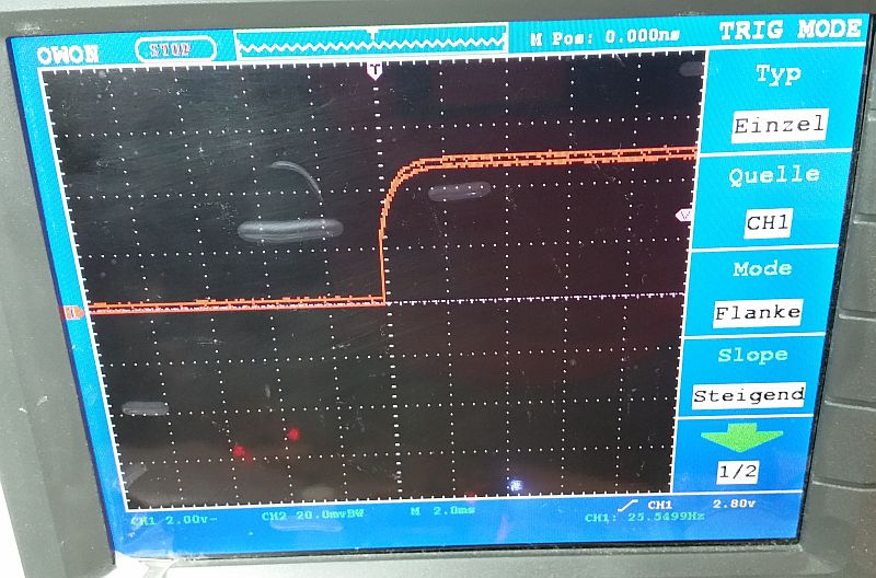

Ich bin weitergekommen, wenn auch nur insofern, dass der counter jetzt
absolut zuverlässig bei Einzelschritten clockwise immer eins vor und
beim nächsten Drehschritt in dieselbe Richtung eins zurück zählt,
counterclockwise dann genau umgekehrt. Schnellere Drehungen clockwise
über mehrere Rastpunkte funktionieren, counterclockwise nicht. Oszi und
Logikanalysator zeigen nichts auffälliges, alles so, wie es sein soll.

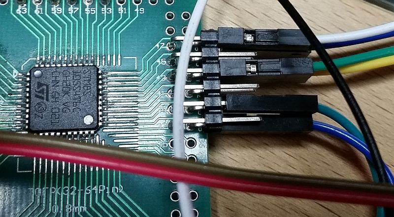

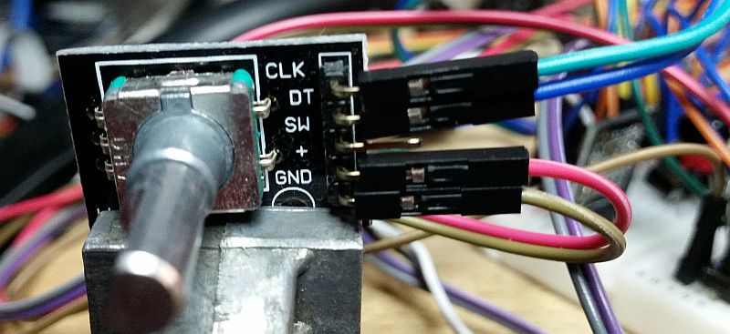

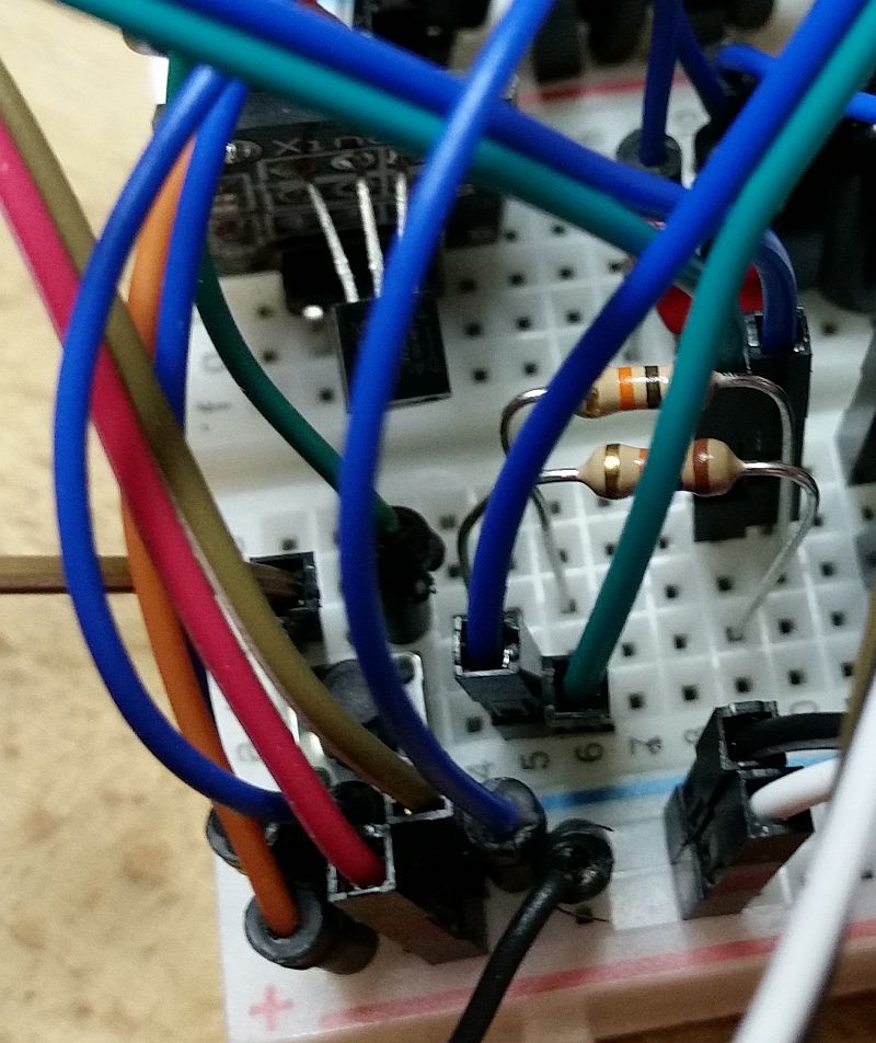

m.n. schrieb:
> Hast Du den Drehgeber auch richtig angeschlossen?
m.n. schrieb:
> Foto?
beides siehe Anhang (leider bin ich mit dem DSO-Bedienung-erlernen noch
nicht so weit, um screenshots machen zu können)

Die Signale des Drehgebers sind knapp und mangels Zeitbasisangabe nicht
zu bewerten, aber die Hardware des STM8 kommt damit sicher klar.

Auf dem Foto "Anschluss Prozessor" sieht man den Fehler. (Kabel sind um
ein Pin versetzt angeschlossen.) Also doch die Hardware und das von
Anfang an. Warum es zwischenzeitlich irgendwie ging, kann ich nicht
nachvollziehen, aber egal.
Moral von der Geschicht: Leute, prüft Eure Schaltungen gründlichst.
Vielen Dank für Deine Hilfe.
m.n. schrieb:
> 'Man' kann es nicht sehen, sondern nur Du, wenn Du weißt, was Du gemacht
> hast
Und doch, wenn man die Pinbelegung des verwendeten STM8S105 kennt, dann
sieht auch "man" es.
