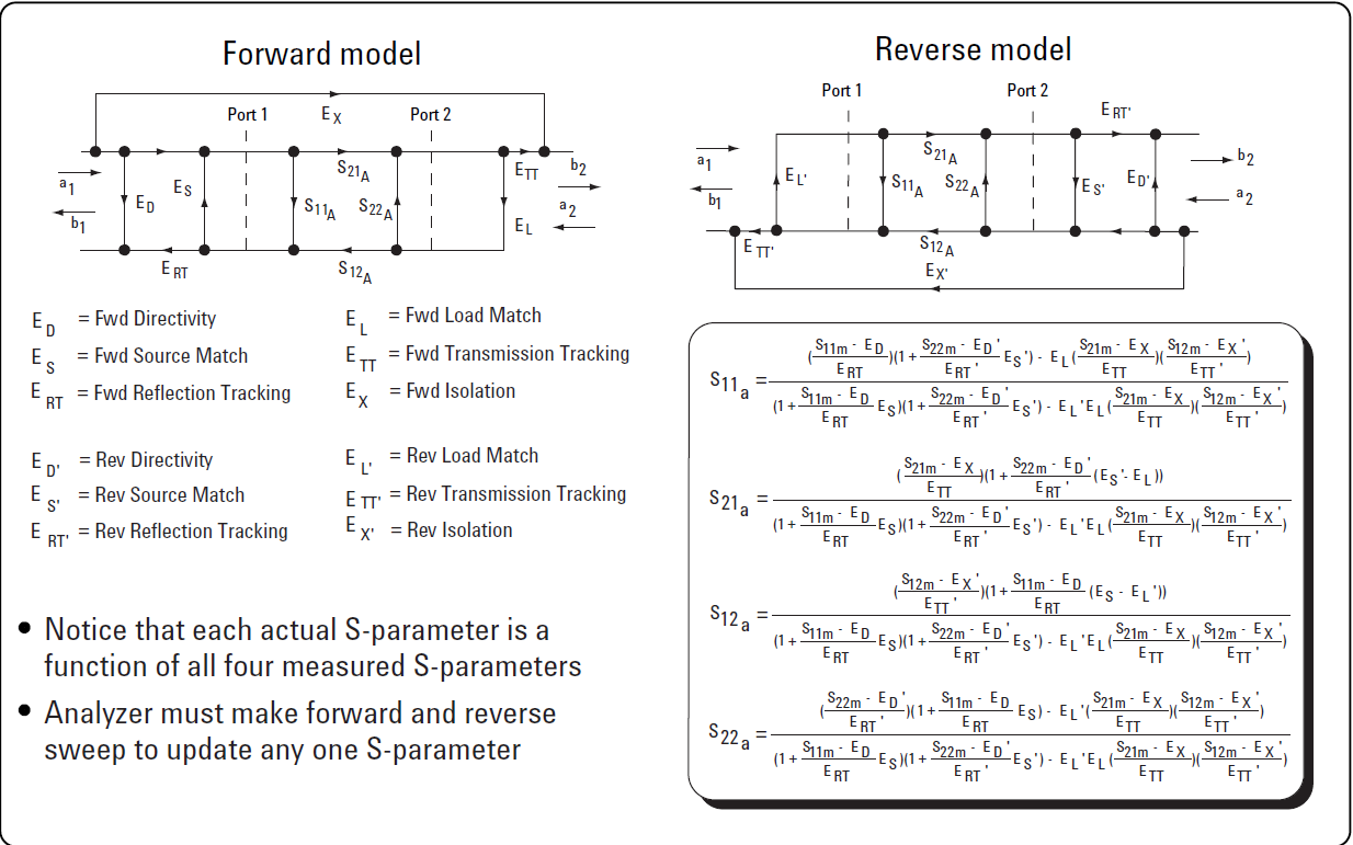

um den Overhead an Arbeit beim Umgang mit dem ZVA50 von Rohde & Schwarz
zu minimieren, möchte ich ein offline deembedding-Algorithmus
programmieren. Die Idee ist, den ZVA nicht nach jeder Änderung am
Messaufbau neu kalibrieren zu müssen, sondern einfach zu messen und die
Daten später mittels des eigenen Algorithmus zu korrigieren. Ich muss
also verstehen, wie der ZVA die Korrektur vornimmt
Nach ein bisschen Recherche bin ich auf ein Paper von IEEE gestoßen,
nach dessen 12-Term-Fehlermodell heutzutage kalibriert wird (Full 2-Port
Kalibrierung nach SOLT). Bevor ich mich an den Algorithmus setze, würde
mich interessieren, ob jemand von euch eine bessere Alternative weiß
oder mir vielleicht sogar sagen kann, ob ich damit auf dem Holzweg bin.

schau dir mal diesen home brew VNA an, der wendet alle Korrekturen an
und du findest dort evtl. auch Deine Korrektur-Routinen
http://hforsten.com/cheap-homemade-30-mhz-6-ghz-vector-network-analyzer.html
Übrigens findest Du dort auch die 16-Term Korrektur
Bei HP sind auch gute ANs zu finden die das Thema tief aufarbeiten

Nun sollte ich alle Puzzleteile zusammen haben, aber es klappt dennoch
nicht.
1./ Die zwölf Fehlerterme sind im Anhang "forward.pdf" und "reverse.pdf"
abgebildet. Diese wurde nach der Kalibrierung des VNA mittels Perl
Skript ausgelesen, dekodiert und auch verifiziert (Vergleich der
ausgelesenen Werte mit den Kurven am VNA Bildschirm).
2./ Mittels eines Matlab Skripts habe ich dann die unter
"error_term_equations.pdf" angegebenen Fehlergleichungen (Seite 20)
angewandt, um die gemessenen (unkalibrierten) Rohdaten zu korrigieren.
3./ Am VNA werden nun DUTs (Tiefpässe) gemessen und die durch den VNA
korrigierten Daten mit den selbst korrigierten Daten (Gleichungen oben)
verglichen. Das Ergebnis ist in "filter_6.pdf" und "filter_9.pdf" zu
sehen.
Eine Erklärung für diese großen Abweichungen kann ich mir nicht geben.
Der Peak bei ca. 14 GHz bei S12 des "Filter 6" trägt der Tatsache
Rechnung, dass der VNA dort keinen Wert übermittelt hat (Fehler in der
Übertragung an diesem Datenpunkt; kommt öfter mal vor). Dies macht
lediglich diesen einen Frequenzpunkt unbrauchbar und erklärt nicht die
systematische Abweichung.

von EMU (Gast)
sind beim VNA evtl. noch irgendwelche "de-embedding-Größen"
eingeschaltet oder wirksam, die Du nicht berücksichtigt hast, so auch
delays oder port-extensions ?
> angewandt,
check mal frühere Veröffentlichung von Doug Rytting in früheren HP
Publikationen, damit Du nicht irgendeinem Druckfehler in den Formeln
aufsitzt
so richtig eine gute Idee habe ich auch nicht
EMU

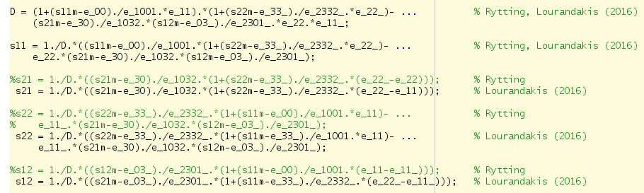

Die Fehlergleichungen habe ich bereits mit unterschiedlichen Quellen
verglichen. Ich werde nachher noch in die Bibliothek gehen und im Buch
"On-Wafer Microwave Measurements and De-Embedding" recherchieren.
von T. T. (inception)
der Vergleich zwischen Rytting (oben hochgeladen) und der Literatur
zeigte Inkosistenz. Der hochgeladene Screenshot zeigt die Unterschiede
in den Gleichungen. Dennoch liegen die Kurven zwischen VNA und
selbstkalibriert nicht aufeinander.
Lourandakis, E. On-Wafer Microwave Measurements and De-Embedding.
Norwood: Artech House; 2016.
von EMU (Gast)
> zeigte Inkosistenz.
Ich durchsuche meine Unterlagen gerade, weil ich mich meine zu erinnern
dass HP mal eine riesige Seite mit den ganzen error-corrections
veröffentlicht hatte
Die Seite meiner Erinnerung finde ich aber gerade nicht. Dafür bin ich
auf die AN1287-3 gestoßen und habe von dort die Korrektur einmal heraus
kopiert, vielleicht vergleichst Du diese auch noch einmal mit Deinen
bisherigen Ergebnissen (leider heißen wieder ein paar Terme anders :-(
Ansonsten noch ein paar Ideen:
1) Verwendet Dein Analyzer dieselbe Korrekturebene wie Du, extern
(sprich ist das 12-Term oder macht der gar 16 Term mit den erhöhten
Isolationen) ?
kann man das an irgend etwas von den ausgegebenen Files erkennen?
2) Verwendest Du sowohl Forward wie Reverse Model ? sind Deine Daten
dazu vollständig ?
3) Versuch mal in das keysight Forum zu gehen wo der Joel Dunsmore
moderiert
hier findest Du etwas über ihn
http://www.keysight.com/main/editorial.jspx?cc=DE&lc=ger&ckey=2770757&nid=-34275.0.08&id=2770757
Er ist der HP/Agilent/Keysight VNA Papst und im allgemeinen recht willig
Antworten zu geben
4) hast Du schon einmal den normalen Support Eures Analyzers befragt ?
Ich hoffe das hilft ein wenig...mühselig ernährt sich das Eichhörnchen
Ich gehe noch ein wenig weiter suchen......
EMU

Ich habe heute einen Algorithmus von Rehnmark (1974) ausprobiert.
Diesen habe ich mit Rytting (o.J.) und Lourandakis (2006) verglichen.
Alle drei Quellen liefern leicht modifizierte Gleichungen, welche an der
Korrektur nur winzige Veränderungen bewirken.
Nochmals vielen Dank für eure Beiträge!
Die Gleichungen dieser Quelle habe ich bereits überprüft. Sie stimmen
mit Rytting überein.
In
> Hier noch ein Link mit detaillierter Ableitung
https://www.google.de/url?sa=t&rct=j&q=&esrc=s&source=web&cd=2&ved=0ahUKEwjEwI_kqO_UAhWGKVAKHURGDb4QFgg2MAE&url=http%3A%2F%2Fsdr-kits.net%2FDG8SAQ%2FVNWA%2F12_term_dg8saq.pdf&usg=AFQjCNHqD8cuwwjYMmEoBmSq7V_mjFAVZQ&cad=rja
vergleicht Prof. Baier seine Herleitung für unidirektionale VNAs mit
ebendiesen Gleichungen von Rytting, die ich auch schon verwendet habe.
Die Quelle in
> hier noch ein Link
https://www.inti.gob.ar/electronicaeinformatica/metrologiarf/pdf/Incomplete2-PortVNACalibrationMethods.pdf
benutzt ebenso die Gleichungen von Rytting.
(Die Hyperlinks befinden sich im Zitat.)

Noch eine Idee:
Könntest Du die Abweichung von dem was Du misst zu dem Soll nicht einmal
in ein solches Fehlermodell packen und dann nachschauen wo der
Unterschied hauptsächlich her kommt ?
Die einzelnen Terme haben ja jeweils Bedeutung.
Damit Du leichter verstehst was ich meine, hier ein Beispiel von
Dunsmore und Rytting die so ein Fehlermodell zur Charakterisierung von
Mixern verwendet haben.
(hoffentlich bleibt das als attachment dran)
EMU
