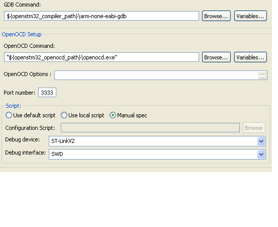

tommy schrieb: > hasst es oder lernt es bei mir noch nicht ganz klar. habe cubemx + sw4stm32 + stlink_v2 installiert. Ein blinky-programm geclickt. eclipse workbench geöffnet. compiliert. Wie bekomme ich das Programm jetzt über den link auf den chip?
#4993052
grundschüler schrieb: > Wie bekomme ich das Programm jetzt über den link auf den chip? Ist das jetzt dein Ernst oder machst du einen auf Spassvogel?
#4993053
FYI
#4993089

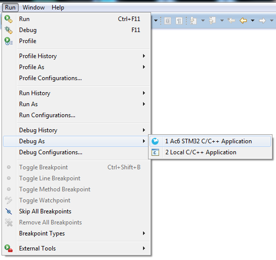

dasrotemopped schrieb: > Autor: > > dasrotemopped (Gast) danke. Fehlermeldung Error: jtag status contains invalid mode value - communication failure Polling target STM32F103C8Tx.cpu failed, trying to reexamine Examination failed, GDB will be halted. Polling again in 6300ms Irgendwas passt mit dem link noch nicht.
#4993100

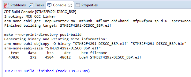

funktioniert es die Binary /Projektordner/Debug/projektname.bin mit ST-Link zu programmieren ? Wenn die *.bin nicht da ist hat das Kompilieren nicht geklappt. Nach dem Build muss das so wie im Bild aussehen.
#4993170
mit coiden geht der link: C:\CooCox\CoIDE>"C:/CooCox/CoIDE/bin\coflash.exe" program STM32F103C8 "C:/CooCox/CoIDE/workspace/70_new/70_new/Debug/bin/70_new.elf" --adapter-name=ST-Link --port=SWD --adapter-clk=1000000 --erase=affected --reset=SYSRESETREQ --driver="C:/CooCox/CoIDE/flash/STM32F10x_MD_64.elf" Erase: Done Program: Done Verify: Done in SW4 ist der Debugger openOCD: "${openstm32_openocd_path}\openocd.exe" an Dateien finde ich nur: OPENOCD.EXE-277F0452.pf openocd ist mglw. gar nicht installiert?
#4993237
bei mir installiert AC6 / SW4STM32 OpenOCD da hin: C:\Ac6\SystemWorkbench\plugins\fr.ac6.mcu.externaltools.openocd.win32_1. 13.1.201703061523\tools\openocd\bin Wenn bei dir das Plugin fehlt, mal ein Online Update machen ?
#4993278
dasrotemopped schrieb: > Wenn bei dir das Plugin fehlt, mal ein Online Update machen ? Das hilft schon mal weiter, danke. Das plugin ist vorhanden. Werde die ocd.exe mal separat testen.
#4993816
mit openOCD klappts irgendwie nicht. Mit flash.exe kann ich die *.elf problemlos auf den chip laden. Fehlt nur das on-chip-debugging. Die Anleitung für openOCD hat 172 Seiten. Da es mit flash.exe geht, hab ich da wenig Lust drauf. Jemand noch eine Idee? Kann es am Link liegen? Der ist schon einige Jahre alt. Eigentlich müsste das doch nach der sw4-installation auf Anhieb gehen. Bekomme ich flash.exe als Debug-tool in sw4 rein? oder bekomme ich coide als ide in cubemx rein? Das mit der Konfiguration in cubemx gefällt mir eigentlich ganz gut.
