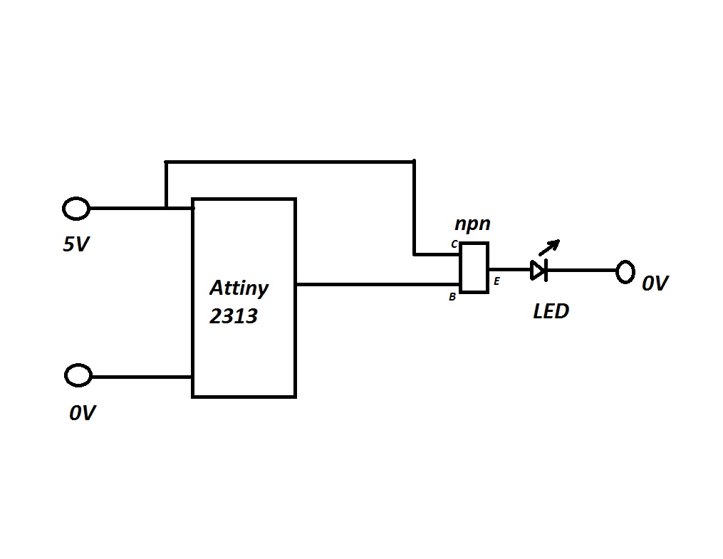

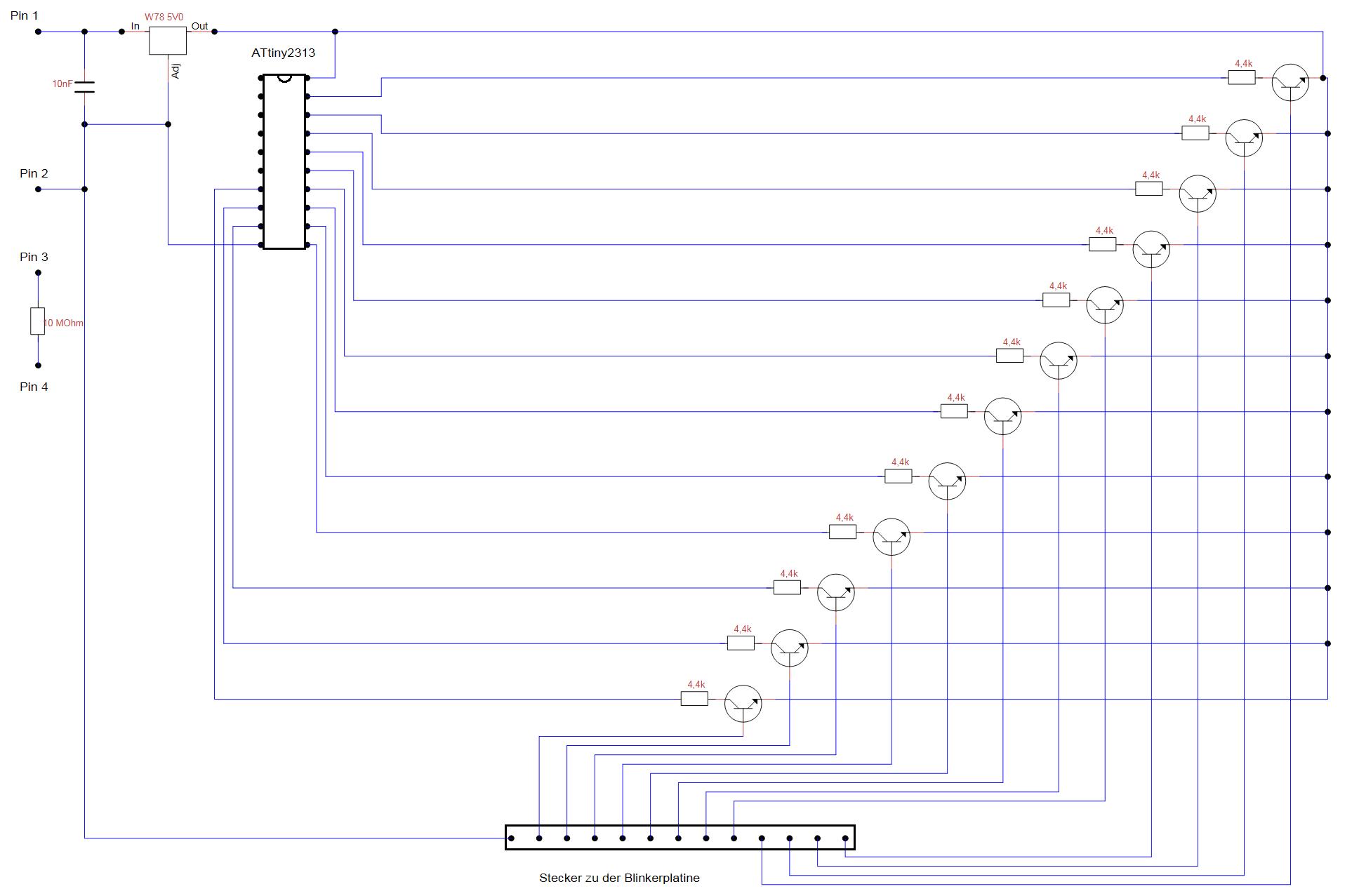

Hi Leute, ich habe eine Schaltung mit einem Attiny2313 und 13 Leds.
Attiny schaltet einen Npn Transistor BCR505 mit integriertem
Basiswiderstand.
Sobald 5V anliegen blitzen alle Leds gleichzeitig kurz auf bevor dann
die richtige Reihenfolge beginng. Wenn ich die Transistoren überbrücke
und direkt vom Attiny an die LEDs gehe dann funktoniert alles.
Im Anhang ist ein kleines Bild zu meiner Schaltung. Wo ist mein Fehler?
von Einer K. (Gast)
Warum setzt du NPN Transistoren als Highside Switch ein?
Wo ist der Strombegrenzungswiderstand für die LED?
Die Basis darf auch eine Strombegrenzung haben.
Wofür überhaupt der Transistor?

von Thomas E. (thomase)
Damit die Leds kurz aufblitzen. Sonst täten sie das nicht, da der
integrierte BE-Widerstand die Basis beim Einschalten wie ein Pulldown
auf 0 legte, bis der Controller soweit ist.

von MinusT (Gast)
Vielen Dank für die Antworten.
Die Led hat einen Vorwiderstand (40Ohm), den habe ich vergessen
einzuzeichnen.

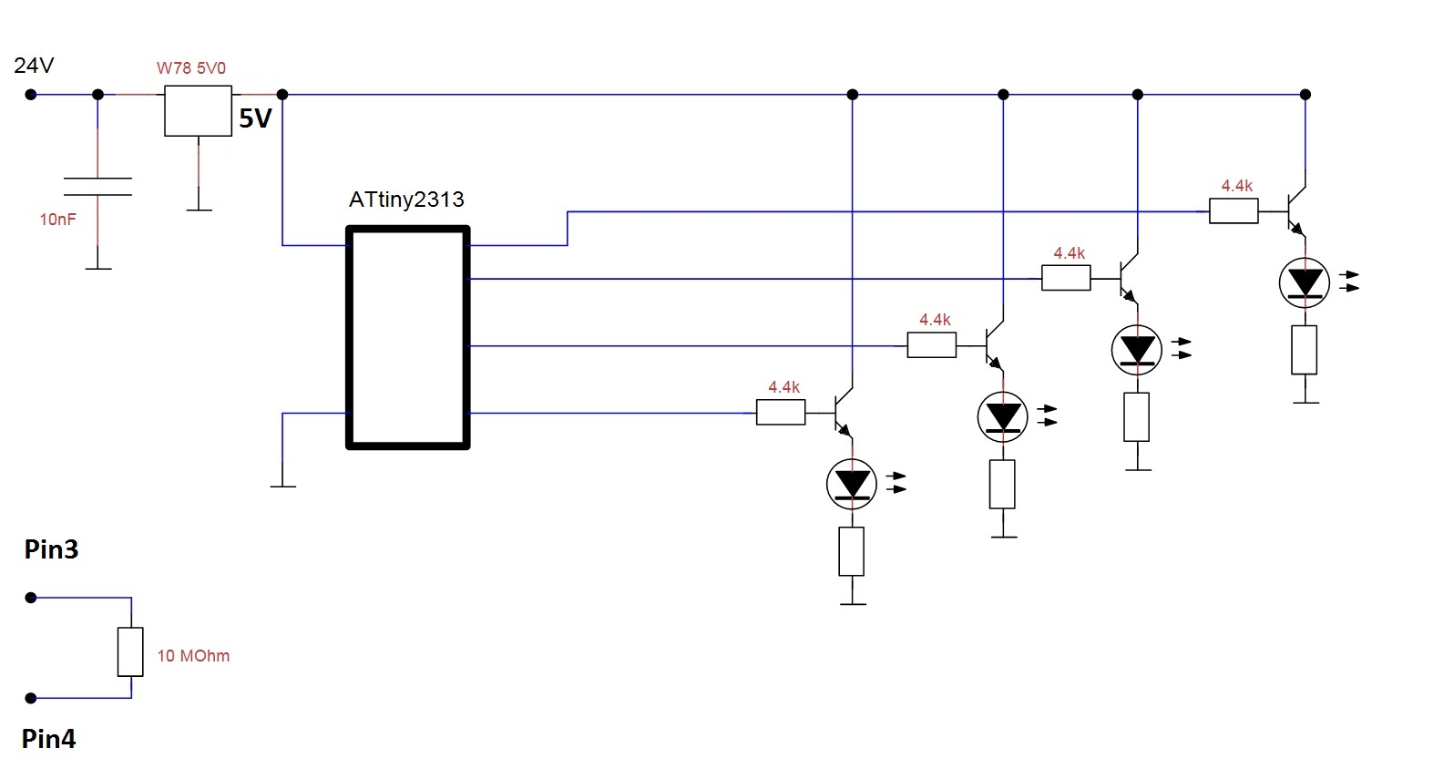

Hallo Leute, habe das Problem mit einem zusätzlichen Basiswiderstand
gelöst. Jetzt blitzen die LEDs nicht mehr auf.
Jedoch habe ich jetzt ein anderes Problem :(
Ich habe einen W78 5V0 Spannungsregler.
Der stellt sich nun als zu "langsam" heraus.
Der Impuls ist bereits weg und die LEDs leuchten nicht mal auf.
Welche Spannungsregler sind schneller?
Ich muss von 24V auf 5V runterregeln. Benötigter Strom ca 0,12A.

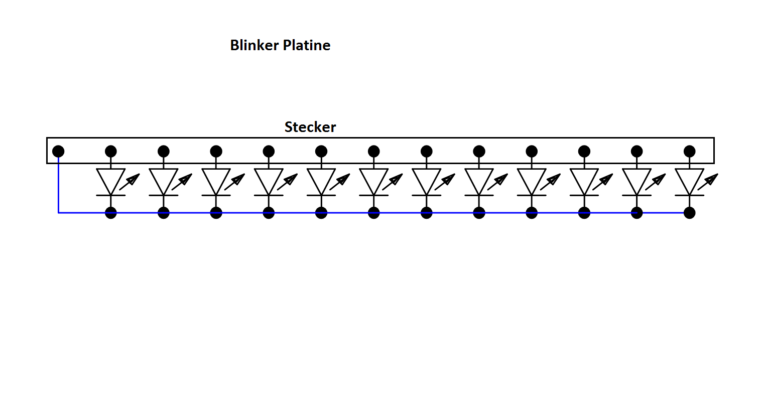

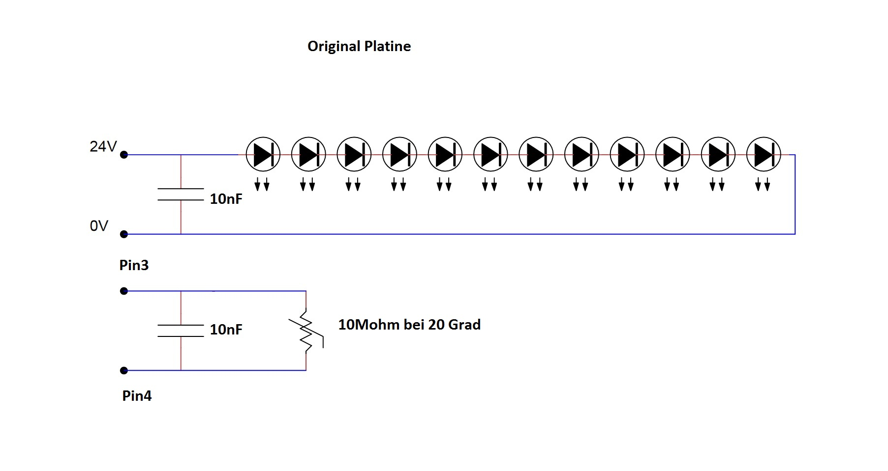

Ich habe hier schnell 2 Schaltpläne gemacht, der eine ist Original wie
es jetzt aussieht. Es sind 4 Pins an der Platine. 1 und 2 ist die
Spannungsversorgung aus einer Konstantstromquelle. 3 und 4 sitzt ein
Varistor den ich mit einem 10 MOhm Widerstand auf meiner Platine ersetzt
habe. Ich habe meine Zeichnung hier ein wenig vereinfacht, es sind bei
mir auch 12 Leds auf der Platine. Jedoch habe ich den Kondensator
zwischen 3 und 4 weggelassen. Die Originale Platine zieht 90mA. Meine
Platine zieht 120mA.
Ich habe extra einen Step Down Regler eingesetzt weil der nicht warm
wird, nun vermute ich dass er anscheinend zu langsam ist.
Sobald Spannung anliegt blitzen die LEDs nur kurz und schwach auf und
sind wieder weg. Der 24V Impuls liegt ca 500 Msec an.
Evlt liegt es an etwas anderem aber ich weiss nicht woran.
von Peter D. (peda)
Vermutlich 500ms und nicht Mega-s.
Solche wichtigen Informationen sollte man gleich zu Anfang nennen.
Einen Schaltregler braucht man da wohl nicht.
Damit der MC schnell aus die Puschen kommt, die Resetzeit auf kürzest
möglich setzen und dafür BOD enablen.
Die 4,4k sind überflüssig.
Was soll der MC in den 500ms überhaupt machen?

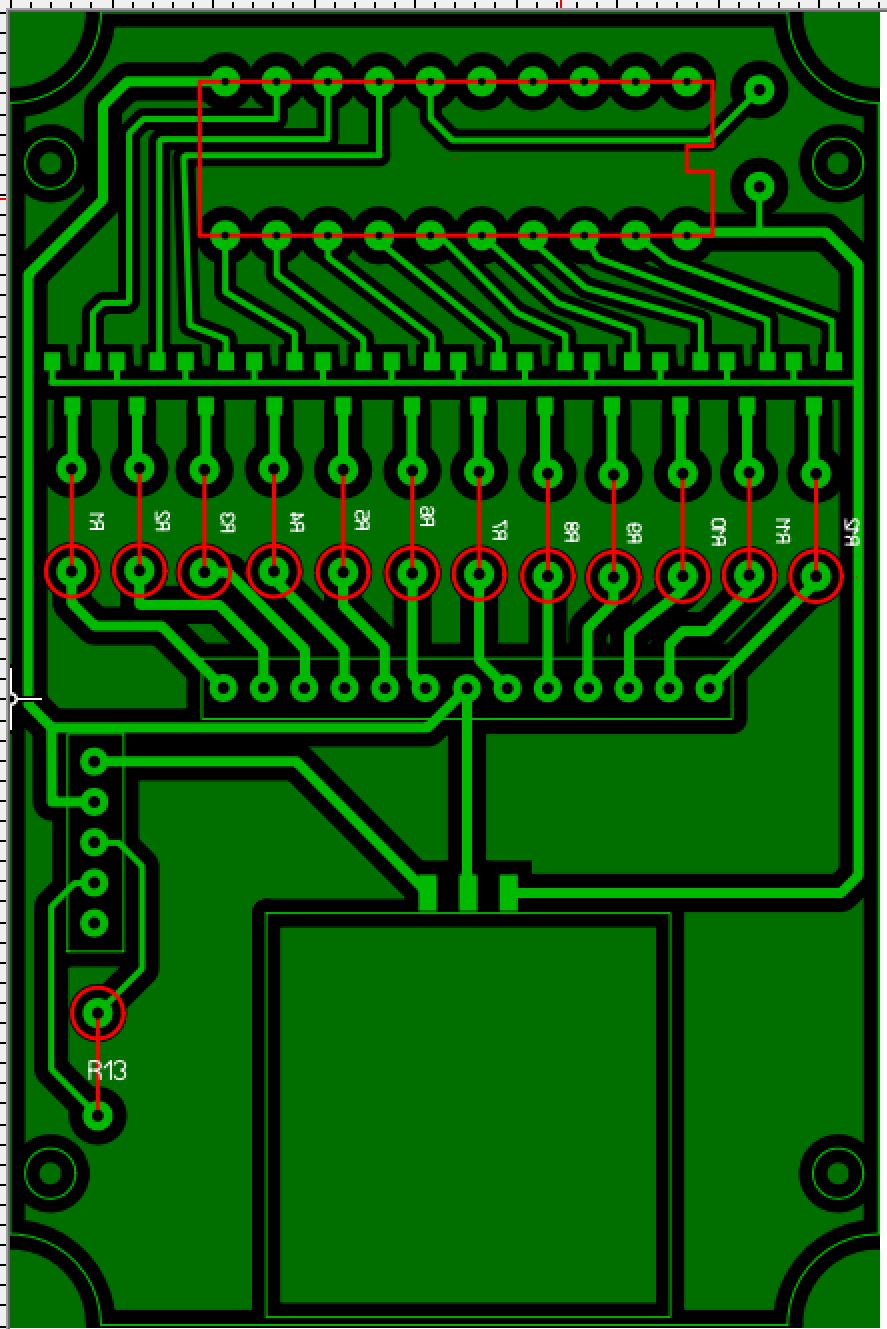

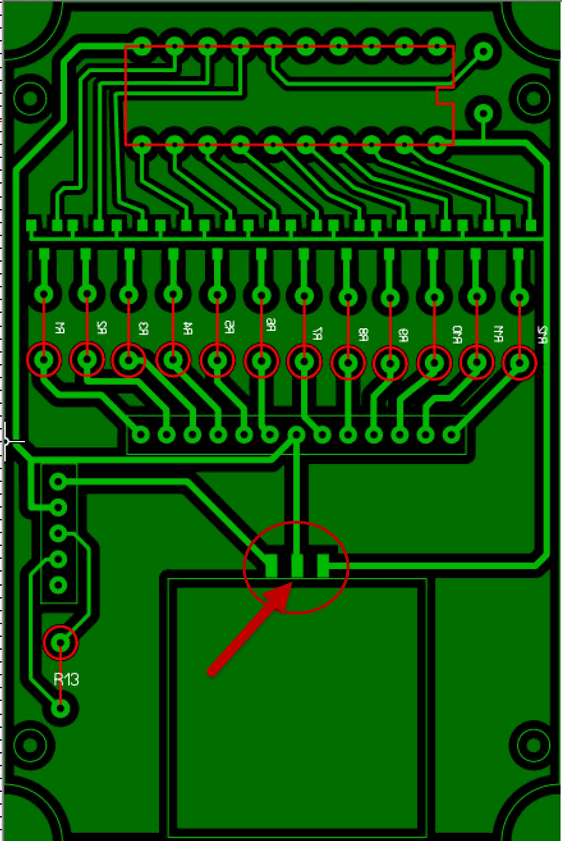

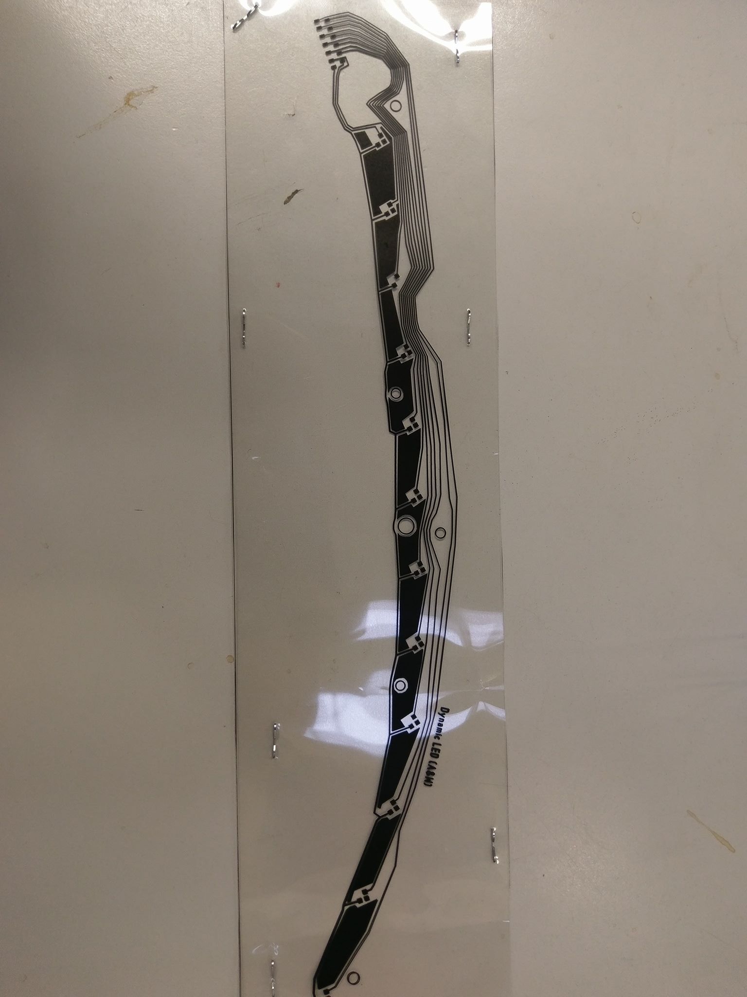

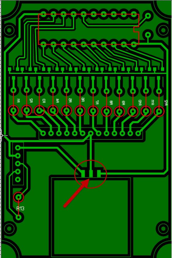

Im Anhang sind die Bilder von den Platinen. Eine Platine ist nur für die
Leds und die andere für die Steuerung inkl dem Spannungsregler.

Ist die Schaltung immer noch wie in "nachbau.png" gezeigt aufgebaut?
Ich bin immer noch ein wenig verwirrt:
-> Wo sind die erwähnten Anschlüsse 1 und 2?
-> Warum müssen die LEDs noch mal so an den µC angeschlossen sein?
Interessehalber: Das Layout sieht so nach sPrint aus. Der Schaltplan
aber nicht nach sPlan, sondern irgendwie grafisch zusammengebastelt.

Hab hier nochmal alles ganz genau aufgezeichnet. Nicht grade
übersichtlich aber genauso ist es auf der Platine gelöst.
Ist ein normaler PKW, Bordspannung ist 12V.
24V sind gemessen. Liegt vllt daran dass es 12 Leds sind die auf der
original Platine in Reihe geschaltet sind.
Das Programm ist ziemlich einfach geschrieben, zuerst werden die Pins
zugeordnet (Eingang/Ausgang) und dann fängt es an mit
digitalWrite(1, HIGH);
delay(2);
digitalWrite(2, HIGH);
delay(2);
usw. Die Zeit 2 soll die Verzögerung darstellen.
Die originale Platine hat einen 4 Poligen Stecker, der wird gelöst und
in unsere Steuerungsplatine reingesteckt. Darauf befindet sich noch ein
13 poliger Stecker der dann zu der Blinker Platine läuft.
Musste so gemacht werden weil die die Bautele nicht auf die
Blinkerplatine passen.

Oh ich sehe grade mir ist da ein Fehler unterlaufen, habe die
Transistoren falsch verbunden auf der Zeichnung. Tut mir leid. Die Basis
läuft natürlich über 4,4k an den MC.

von M. K. (sylaina)
Hab jetzt nur deinen letzten Schaltplan gesehen. Aber was soll das genau
bringen? Die LEDs mit der Anode an die Basen der Transistoren? Was
sollte denn da überhaupt funktionieren?
Und vom W78...der ADJ geht an den GND des Attiny aber wieso hat der
keinen GND? Was hast du dir denn dabei gedacht?
Und wie verwendest du eigentlich die NPNs? Ist ja ein ziemlicher
Nachteil die so als quasi Highside-Schalter einzusetzen. Und welchen
Vorteil soll es haben, dass sie den Ausgang des Attiny zu den jeweiligen
LEDs schalten?
Wie ist es denn um dein Grundverständnis von Elektrotechnik bestellt?
Scheint mir, nichts für ungut, nicht weit her zu sein.
von MinusT (Gast)
Ich entschuldige mich nochmal für den Fehler in der Zeichnung. Die
Transistoren sind richtig angeschlossen.
Basis an MC
Ermitter an die LED
Collector an 5V.
Pin2 auf dem Schaltplan ist 0V!

Das mit dem Highside hast du Recht. Das wird geändert.

von Achim K. (achim67)
Bist Du sicher, daß Du auf Deiner Steuerplatine keinen "Kurzen" gebaut
hast?
Die dünne Begrenzungslinie, wahrscheinlich für den Kühlkörper, könnte
alle 3 Beinchen des Reglers vebunden haben...
von MinusT (Gast)
Richtig erkannt. Das waren nur Markierungen für den Regler.
Die sind selbstverständlich nicht auf der Platine drauf.
Wie gesagt alles funktioniert problemlos an einer normalen
Spannungsquelle wie zum Beispiel einer Autobatterie oder Akku vom
Akkuschrauber.
Nur im Auto will er nicht.

von Axel R. (Gast)
Alter... kann es sein, das ihr in eurer Spielgruppe ÜBERHAUPT keinen
Plan habt, was da eigentlich abgeht?
Ihr hängt da direkt am BCM, also konkret am Lichtmodul und wundert euch,
das da nichts richtig "funktinioboniert"?
Das ist ein LED-Treiber, der versucht einen konstanten Strom durch die
teuren original-LED zu jagen und regelt diesen auch noch aus.
Da kann man nicht einfach einen 7805 und einen Attiny drannhängen...
Miss also nicht die Spannung, die das Modul bereitstellt, sondern den
Strom und versuche die Stromaufnahme deines Blinkymoduls in jeder
Betriebslage konstant auf dem Wert der Original-LEDs zu halten.
Den Varistor mit 10MΩ zu ersetzen lasse ich unkommentiert.
Es handelt sich aber sicher um einen temperaturabhängigen, und nicht um
einen Spannungsabhängigen Widerstand. Aber - ich habe es nicht gemessen.
 - 10KΩ evtl.?
Auch deine LEDs sollten in Reihe bleiben und nicht leuchtende durch eine
Z-Diode gebrückt werden, deren Z-Spannung knapp unterhalb der
LED-Flußspannung liegt. Stromversorgung für den AVR wird LowSide über
einem Reihenwiderstand abgegriffen und nicht als Festspannungsregler.
(Oder HighSide, wenn alles auf "24V" referenziert ist)
Leute, Leute...
StromTuner

von MinusT (Gast)
Danke für die Antworten.
Axel R. schrieb:
> Aber - ich habe es nicht gemessen. - 10KΩ evtl.?
Ja es ist ein Temperatur abhängiger Widerstand. 10kOhm sind richtig. Ein
Schreibfehler.
Den Strom haben wir auch gemessen. Es sind 90mA.
Unsere Schaltung zieht 120mA.
@Axel R das Auto fährt nicht mal. Wir haben 2 Autos in der
Ausbildungshalle.
Im Betriebs werden Lackierer und Mechatroniker ausgebildet und wir
arbeiten an diesen Autos.
Ich habe ja bereits oben erwähnt dass es vermutlich eine KSQ ist. Ich
war nur unsicher.
Wie kann man denn den Strom immer konstant halten wenn es zu keinem
Zeitpunkt dazu kommt dass alle LEDs gleichzeitig leuchten?
von Axel R. (Gast)
Ein entsprechend bemessener Widerstand tut hier auch. Eine LED sollte
bei 2V über ihr noch nicht leuchten, denk ich mal. testen.
2V/120mA= 16Ω
BTW. mir ist bewusst, das eure Schaltung nur deshalb 120mA zieht, weil
ihr ja parallel mit den LEDs am AVR hängt. Die LEDs müssen den Strom
(die 90mA vonm Original), wenn Sie in dann in Reihe sind, auch
vertragen.
Du nimmst also alle LEDs, die Du hast und hängst die, wie im Original in
Reihe. Über jede machst Du einen schaltbaren Widerstand. Steuerst Du
diesen an, geht die LED aus, der Strom fliesst weiterhin, nur jetzt an
der LED "vorbei" durch den aktivierten Widerstand. Die letzte LED
ersetzt Du generell durch einen solchen Widerstand. Da immer in etwa
der gleiche Strom fliesst, fällt an diesem auch immer in etwa die
gleiche Spannung ab.
Jene nimmst du als Betriebsspannung für deinen ATTiny.
Nur als Vorschlag...
StromTuner
