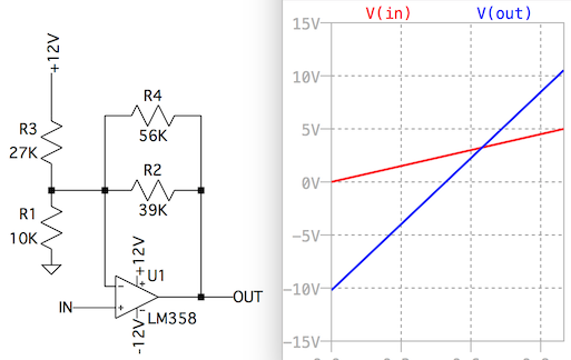

Nimm eine gescheiten i2c Adc mit dem erzeugst du eine Spannung. Mit
einem Spannungsteiler erzeugst du 2.5 V diese Spannung und die ADC
Spannung schickst du in deinen invertierenden Verstärker.
2.5V an +
ADC an -
ich würde ien versärkungsfaktor von 5 nehmen, dann kommst du gut über
die +-10 V ohne an irgent welche Versorgunsspannungsgrenzen zu kommen.

Dein Schaltungsansatz ist ziemlich eigenartig.
Wesentlich einfacher wäre es, aus 0-5V direkt -10V..+10V zu machen. Der
Verstärkungsfaktor wäre dann 4, und du benötigst einen entsprechenden
Offset.
Um die PWM schneller in einen Analogwert zu wandeln empfiehlt sich ein
Filter höherer Ordnung.

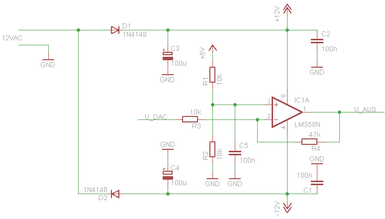

Mach es wie Benedikt K. vorgeschlagen hat. Ein DA-Wandler per I2C
(Arduino-Sprech Wire.h) und dahinter einen einfache OIPV mit Offset,
dann kann man +/-10V in einem Rutsch erzeugen. Das Umschalten ist
unsinnig.
>virtuelle Masse zu erzeugen. Jetzt kann ich mit meinem Steckernetzteil
>wenigstens schonmal den OPV mit -6V/6V versorgen um zu schauen ob die
>Schaltung so funktioniert.
Nein, denn du willst ja eine gescheite Masse haben. Wenn gleich der
Trick mit der virtuellen Masse mit einem potentialfreien Netzteil
funktioniert, so bleiben diverse Problemchen, u.a. die
Strombelastbarkeit des Ausgangs. Besorg dir ein 12VAC Netzteil und mach
daraus per Mittelpunktgleichrichtung +/-15V mit echter Masse.
>2. Arduino bekommt Speisespannung über die +12V vom Netzteil, und den
>TLE2426 (hier liegen somit ~6V an)
Da knallt es. Die Ausgangsmasse ist dann nicht mehr gleich
Eingangsmasse! MÖÖÖP!
Siehe Anhang.
