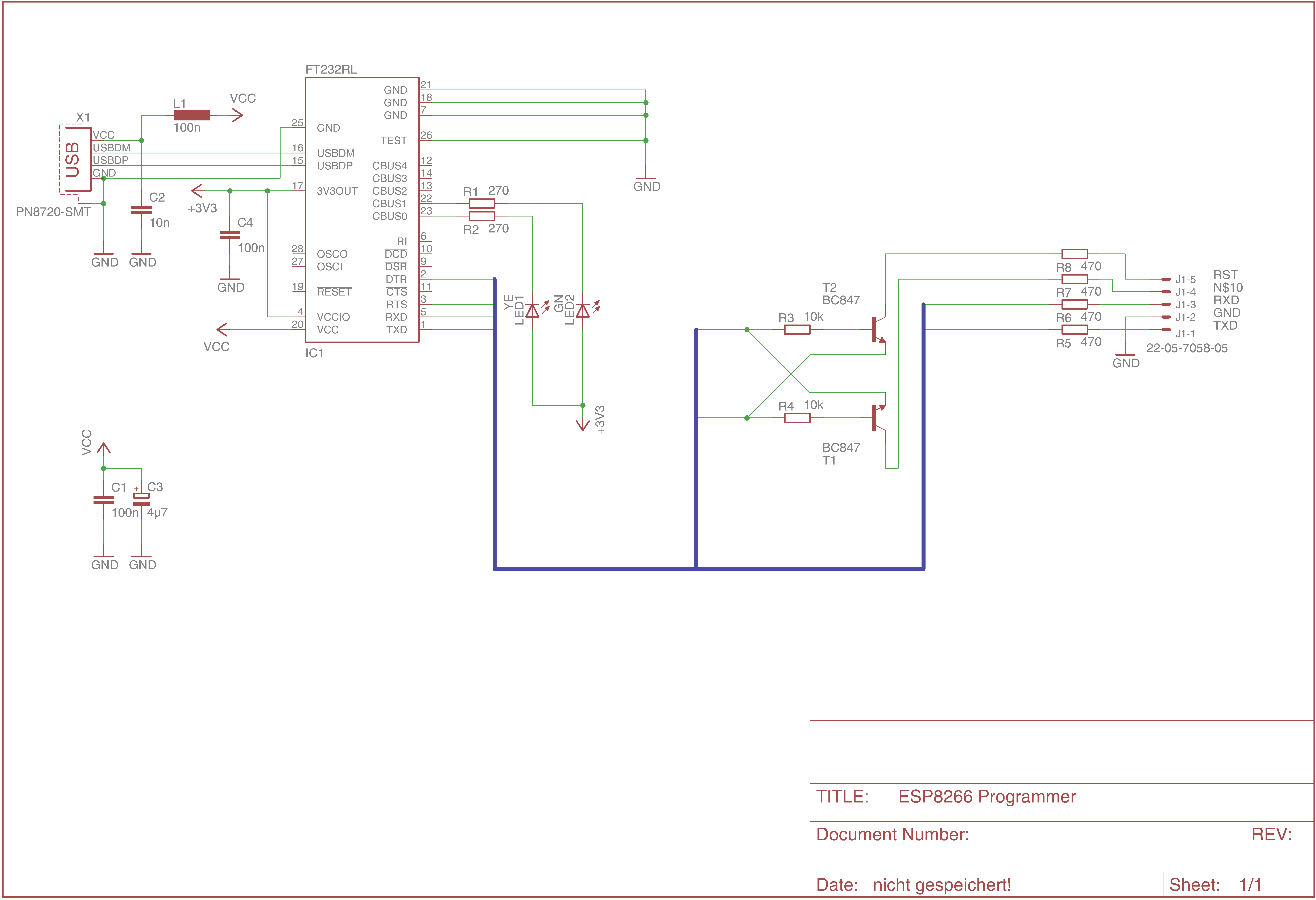

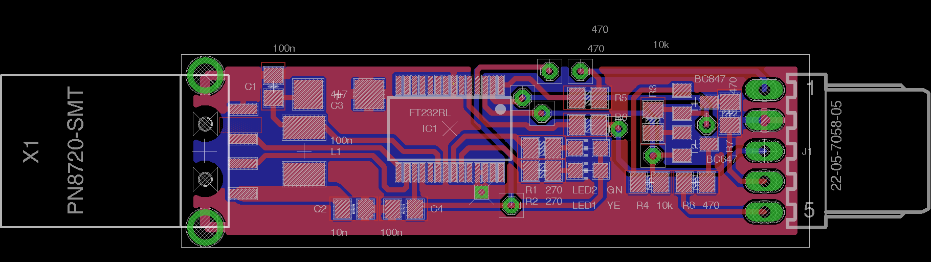

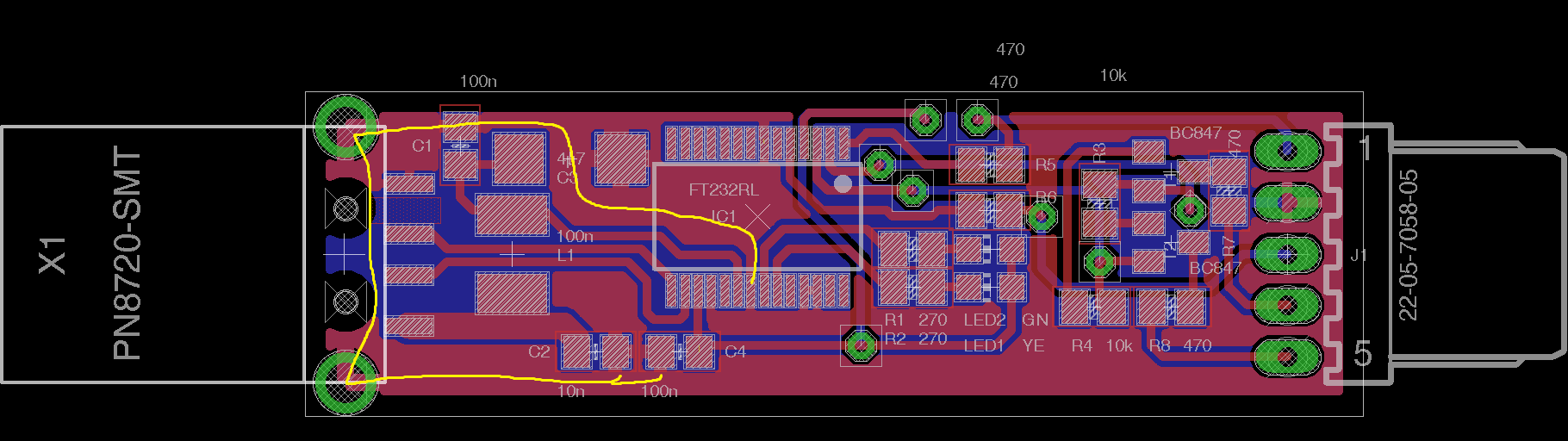

Hallo zusammen, entweder habe ich holländische Agrarfrüchte auf den Augen und finde den Fehler im Schaltplan nicht, oder es liegt am Layout ... Wenn ich die Platine einstecke, dann kann Windows das Gerät nicht auflisten. (Gerätebeschreibung lässt sich nicht anfordern.) Ich habe die Schaltung schon ein paar mal überprüft und auch den Chip gewechselt. Das Ergemis blieb das Selbe! Kann es sein, dass die paar Millimeter unterschiedleiche Leitungslänge auf dem USB-Bus das Prroblem verursachen? Danke im Voraus für die Unterstützung!

Es muss zwar nicht unbedingt das Problem sein, aber C2 und C4 sind so extrem schlecht angebunden. Schau dir mal an, welchen Umweg der GND-Pfad nehmen muss bis er am FT232 Pin ankommt. Da gehören die TOP und BOTTOM Masseflächen vernünftig durchkontaktiert so dass die Stromschleifen kleiner werden.
Chris, da hast Du sicher Recht, aber das brachte leider nicht den gewünschten Erfolg. Danke für Deine Antwort!

Ich weiß nicht, ob das was bringt, aber bei dem Schaltplan in diesem Thread Beitrag "FT232RL - "USB-Gerät wurde nicht erkannt" - Schaltung korrekt ?" ist Pin 4 an 5V nicht an 3,3 V.
Hast du ein Oszilloskop ? Wenn muss mal D+ und D- nicht das durch L1 hier was einkoppelt. Wie stabil ist Vcc direkt am Ft232rl C1 und C3 liegen nicht so gut. Ich kann heute Abend mal schauen wie groß bei meinem Ft232rl Layout der Längenunterschied von D+ und D- ist. Gruß JackFrost

reset Beschaltung richtig? oft sitzt hier noch eine Verbindung zur USB Buchse (siehe Datenblatt), damit der Chip korrekt einen Reset beim Verbinden macht. Bin mir grad nicht sicher, ob das optional oder Pflicht ist.

Jörg B. schrieb: > Danke im Voraus für die Unterstützung! Freue dich mal nicht zu früh. Die Dokumentation ist nicht sorgfältig. Bei X1 fehlen die PIN-Nummern. Das Layout ist so kaum prüfbar, weil viel verdeckt ist. Die seltsame Transitorschaltung T1/2 dürfte zwar nicht ursächlich für die Probleme sein, aber ist trotzdem nicht nachvollziehbar. Die Versorgung ist nicht klar dokumentiert. Gewöhnlich zieht man die +5V über die USB-Schnittstelle. Versorgt werden kann der Chip mit 3,3-5V.
Der FT232RL ist eigentlich sehr unkritisch. Vcc, GND, D+ und D- und er läuft. Deine Leitungslängen sind eher unproblematisch. Ja, man kann am Layout und der Schaltung noch viel verbessern, doch das löst nicht dein Problem. Messe doch mal die Versorgungsspannung und ob beim Anstecken an den PC auf D+ und D- ein Signal zu messen ist. Wenn nicht, zunächst hier suchen…

Hast du ein Foto? Klingt nach "Kurzschluss beim Löten" oder -> chris schrieb: > so dass die Stromschleifen kleiner werden. Da gibt es IHMO gar keine Stromschleifen. Da ist ja nichts verbunden. Cyborg schrieb: > Die seltsame Transitorschaltung T1/2 dürfte zwar nicht ursächlich > für die Probleme sein, aber ist trotzdem nicht nachvollziehbar. "Auto-Reset" - für ESP

Richard B. schrieb: > Da gibt es IHMO gar keine Stromschleifen. > Da ist ja nichts verbunden. Dachte ich auch erst, aber ich vermute / hoffe, dass die zwei Bohrungen durchkontaktiert sind.
Wenn Vias nichts kosten, dann mach da welche rein. Um Masse oben nach Masse unten zu verbinden.

Jörg B. schrieb: > Ich habe die Schaltung schon ein paar mal überprüft Bist du sicher, dass der Taktgenerator trotz fehlendem Quarz/Resonator sauber auf seinen 6MHz schwingt? ;-)

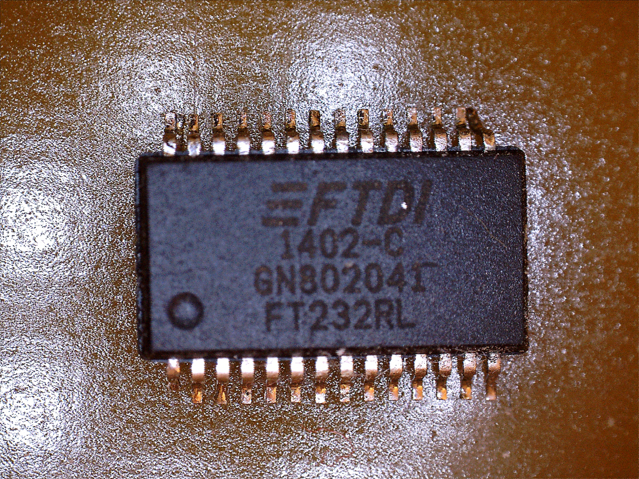

Wolfgang schrieb: > Bist du sicher, dass der Taktgenerator trotz fehlendem Quarz/Resonator > sauber auf seinen 6MHz schwingt? ;-) FT232RL ungleich FT232BL Der RL-Type benötigt keinen Quarz mehr. Old P. schrieb: > Hmmm, echte FT232RL oder Reichelt/China..? Ich habe hier selber zwei China-Fake IC's. Die melden sich zumindest im Windows an. Der Treiber blockiert bzw. verfälscht nur die Kommunikation.
Old P. schrieb: > Hmmm, echte FT232RL oder Reichelt/China..? > Das war doch was... Ja, das ist schon der Echte, nur gab es da auch noch eine Serie vom freundlichen Cinesen aus dem Zauberberg mit spezieller factory-config, welche einen externen Oszilator benötigt. Die Lösung war dann einfach 12 MHz an XTAL_IN und schon gehts. Ich hab das Tool zum Ändern mal angehängt ... @ALL: vielen Dank für eure Antworten und Mühe! Übrigens: Nachdem mir schon einmal ein Layout hier geklaut wurde habe ich die Layer bewusst zusammen dargestellt! Wer fragt bekommt etwas von mir aber einfach so klauen, geht gar nicht!
#4942671
Jörg B. schrieb: > Die Lösung war dann einfach 12 MHz an XTAL_IN und schon gehts. > > Ich hab das Tool zum Ändern mal angehängt ... Dann lag ich mit der Vermutung "fehlender Takt" doch nicht so daneben. Auf so ein Tool muss man erstmal kommen. Vielen Dank - von den Chips sind bestimmt noch mehr im Umlauf ...

Jörg B. schrieb: > Wolfgang schrieb: >> Jörg B. schrieb: >>> Die Lösung war dann einfach 12 MHz an XTAL_IN und schon gehts. >>> >>> Ich hab das Tool zum Ändern mal angehängt ... >> >> Dann lag ich mit der Vermutung "fehlender Takt" doch nicht so daneben. >> Auf so ein Tool muss man erstmal kommen. >> >> Vielen Dank - von den Chips sind bestimmt noch mehr im Umlauf ... > > ... davon gehe ich aus! ... Lassen sich die betroffenen Chips an einem konkreten Datecode identifizieren? Bzw. sind alle betroffenen Datecodes bekannt?
Welcher Code kann ich nicht sagen. Ich habe von den Meinen ein Bild angehängt.
