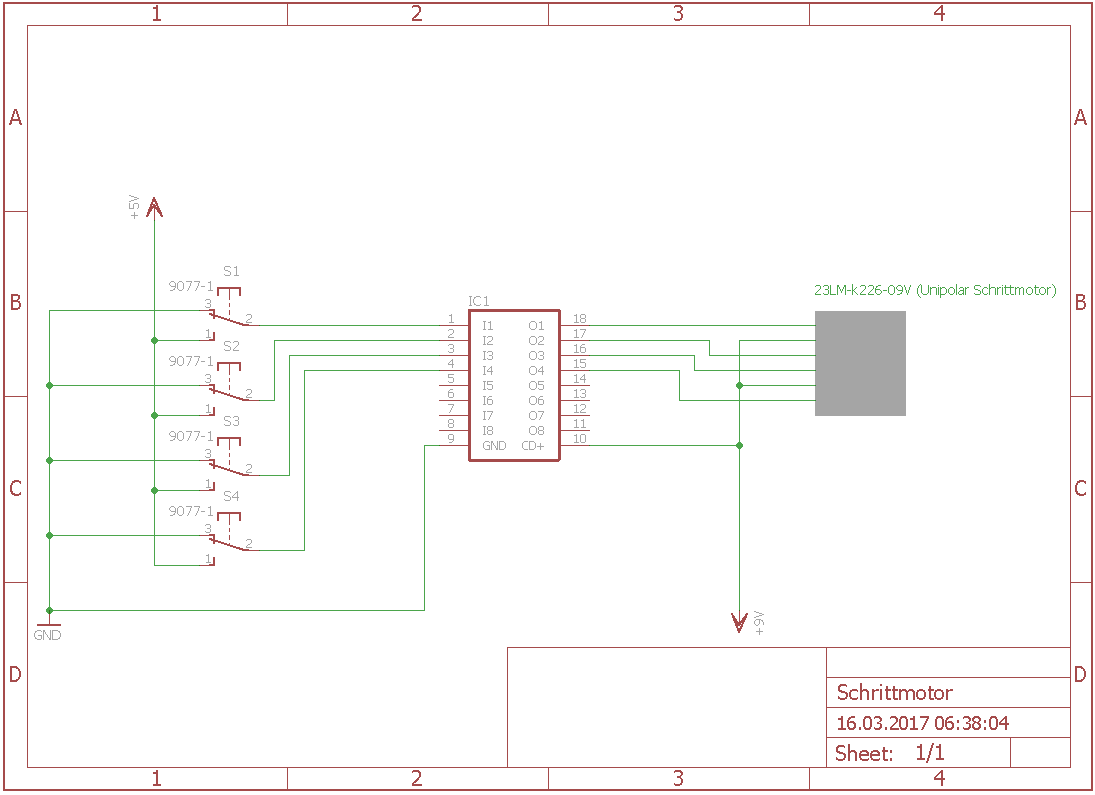

Ich habe eine Schaltung aufgebaut, mit der ich einen Schrittmotor
ansteuern will. In der Schaltung ersetzen vorerst Taster den uC und der
ULN soll mehr Strom liefern. Ich habe alles mögliche ausprobiert und
komme nicht darauf, warum die Schaltung nicht funktioniert. Ohne ULN
kann ich den Schrittmotor mit Tastern wunderbar ansprechen. Alle
Bauteile sind auch heil. Könnt ihr mir helfen und sagen wo mein Fehler
ist?

Auf jeden Fall merkwürdig, du hast es anscheinend wie in den
Schaltplänen angeschlossen.
Sitzen alle Kontakte, Hat der ULN seine Abblockkondensatoren nahe an den
Pins, sitzt der IC richtig rum im Sockel? Haben alle Leitungen Kontakt?
Klemm doch mal den Stepper ab und miss an den einzelnen ULN-Ausgängen,
welche Spannung anliegt, wenn die jeweiligen Taster gedrückt sind oder
auch nicht.
Dass der ULN das Schaltsignal invertiert, ist dir klar?

CD+ gehört nicht direkt an +9V, sondern über eien Z-Diode (z.B. ZD12 an
+9v), denn die unbenutze Spule des Schrittmotors erzeugt eine Spannung
entgegen der Spannung der aktiven Spule (Transformatorprinzip).
 COM|      ` ZD12      |
 |    |--Phase1--+     |
 | ULN|--Phase2--+--+  |
 |2003|             |  |
 |o.ä.|--Phase3--+--+--+-- +9V
 |    |--Phase4--+
Auch die Schaltungen von
http://video.ch9.ms/ecn/c4fcontent/migration/5848155/clip_image002_5B16_5D.jpg
und
http://www.eleccircuit.com/wp-content/uploads/2008/05/uln2003-control-stepper-motor-by-parallel-port.jpg
sind was das anlangt FALSCH aus Dummheit.
Allerdings müsste der Motor trotzdem funktionieren. Zwar werden die
Spulen kurzgeschlossen und es fliesst viel zu viel Strom, aber auf Grund
des Innenwiderstandes und Luftspalts wirkt das transformatirische
Verhalten nicht so gut und es bleibt doch etwas Ansteuerleistung übrig,
so daß Schrittmotoren normalerweise trotz falsche Ansteuerung dennoch
drehen - nur halt mit viel weniger Leistung als vorgesehen.

Irgendwas ist mit dem Motor wohl merkwürdig. Ich finde auch kein
Datenblatt zu 23LM K226.

Das würde ich als erstes testen. Wenn da was nicht stimmt, erst mal den
Fehler finden...

von Janschik92 (Gast)
Danke für die Vielen Antworten. Der ULN Funktioniert wunderbar. Habe die
Schaltung in etwas anderer Form mit LEDs aufgebaut und da funktioniert
alles. Hab auch mal nen Bipolaren Schrittmotor ausprobiert und den
Unipolaren versucht Bipolar zu betreiben. Wie gesagt direkt ansteuern
ohne ULN klappt wunderbar.
Ich probiere dennoch eure Ansätze aus und Melde mich wenn ich den Fehler
gefunden habe. Vielen Danke noch mal :)
