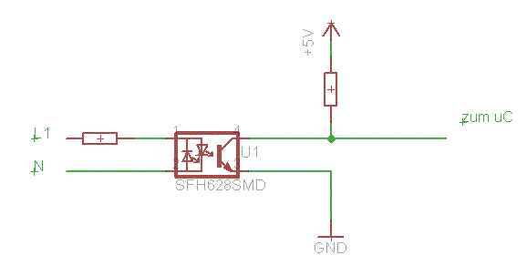

Hallo zusammen, ich habe durch einen Optokoppler der mit 230V beschaltet wird (SFH628 mit zwei antiparallelen Dioden) am Eingang meines AVR eine "gepulste" Gleichspannung. kann ich diese durch Software in eine glatte "1" oder "0" verwandeln. Mit meinen bisherigen Versuchen hatte ich immer einen mehr oder weniger Zufallstreffer.

Schaltplan wäre nett.

ich habe jeweils an einem Port die oben gezeigte Schaltung (insg 8x). Und möchte feststellen, ob L1 anliegt oder nicht (und natürlich will ich auch wissen an welchem Port.
#4938728
Christoph P. schrieb: > Und leider kann ich an der Hardware nichts mehr machen. Das ist schlecht, denn besser wäre folgende Schaltung: https://www.mikrocontroller.net/articles/230V#Galvanisch_getrenntes_Abfragen_von_230V_Wechselspannung Ohmscher Vorwiderstand bedeutet ca. 2 Watt Verlustleistung :-(
Christoph P. schrieb: > Und leider kann ich an der Hardware nichts mehr machen. Ist das Ding denn ein Serienprodukt, oder Einzelstück? Ein Kondensator parallel zum Transistor (C-E) um die Nulldurchgangs-Zeit zu überbrücken würde helfen. Und den sollte man ja wirklich irgendwie noch draufpatchen können. Welchen Wert hat denn der unbeschriftete Pull-Up?

mit einem logischen NOT hat es nicht geklappt. Gesucht war tatsächlich nur eine Softwarelösung. Den Kondensator(330nF) parallel zum Ausgang des OK habe ich nicht erwähnt da er keinen Einfluss auf das wackeln am Ausgang hat. Der Vorwiderstand ist so gewählt das kaum Strom fließt und ist in der Realität auf mehrere Widerstände aufgeteilt. Die Verlustleistung beträgt ca 1/4W. Das Arbeiten mit Interrupts ist prinzipiell eine gute Sache in die ich mich weiter reinarbeiten muss. Die von mir vorgestellte Lösung ist quick and dirty und eigenet sich nur solange es keine Störungen gibt, die zwischendurch einen unbeschalteten Eingang auf Masse zieht. Nochmal vielen Dank für die zahlreichen Vorschläge und Ideen.
Christoph P. schrieb: > Den Kondensator(330nF) parallel zum Ausgang des OK habe ich nicht > erwähnt da er keinen Einfluss auf das wackeln am Ausgang hat. Zu klein.
Christoph P. schrieb: > Den Kondensator(330nF) parallel zum Ausgang des OK habe ich nicht > erwähnt da er keinen Einfluss auf das wackeln am Ausgang hat. Na ist doch prima, dass da schonmal ein Kondensator da ist. Wenn du jetzt noch den Wert des Pullups (der Widerstand zwische uC-Pin und 5V) verraten würdest... Der ist vermutlich zu niederohmig gewählt. Bei 330nF würde ich es mal mit 47K versuchen. Christoph P. schrieb: > Der Vorwiderstand ist so gewählt das kaum Strom fließt und ist in der > Realität auf mehrere Widerstände aufgeteilt. Die Verlustleistung beträgt > ca 1/4W. Wenn schon wenig Strom durch die LED fließt, ist es um so wichtiger, dass der Pullup am Ausgang nicht zu niederohmig ist.
Christoph P. schrieb: > Und möchte feststellen, ob L1 anliegt oder nicht Damit ist die Sache doch sehr eindeutig. Idealisiert bedeutet es: Strom aus = immer 0 Strom an = überwiegend 1 mit zyklisch wiederkehrenden Nullen alle 10 Millisekunden (eine Halbwelle) Zuzüglich gelegentlicher Störungen. Das kann man genauso handhaben wie das Entprellen eines Tasters. Will man abfragen oder kontinuierlich überwachen? Einer der einfachsten Varianten bei festgelegter Hardware dürfte es sein, den Port per Timer im Millisekundentakt abzufragen. Waren 5 oder mehr der letzen 10(eine Halbwelle) Messungen eine 1, so liegt Spannung an. Waren es weniger.... Nun ja, die 5 ist nicht festgetackert und kann angepaßt werden. Damit wären Nulldurchgang und Störungen zugleich behandelt. Det Takt ist fast willkürlich. Er ist schnell genug um oft genug abzutasten, aber auch nicht zu hoch und mit den Timern ist es meist leicht einen Takt in der Größenordnung hinzubekommen. Der exakte Wert ist nicht kritisch.

Christoph P. schrieb: > Der Vorwiderstand ist so gewählt das kaum Strom fließt > und ist in der Realität auf mehrere Widerstände aufgeteilt. > Die Verlustleistung beträgt ca 1/4W. Also hast Du im Mittel 1mA für den Optokoppler, ganz schön knapp. Ich vermute mal, dass Dein Ausgangssignal damit unnötig kurz wird, weil der erst bei recht hoher Spannung schaltet. Ich würde statt des Widerstandes einen Kondensator 0,1µF X2 und einen Angstwiderstand um 5kOhm verwenden. Dann schaltet er früher durch und Dein Zeitfenster am Ausgang wird größer.
Manfred schrieb: > Dann schaltet er früher durch und > Dein Zeitfenster am Ausgang wird größer. Man möchte am Ausgang eigentlich überhaupt kein "Fenster" sondern ein High oder Low. Daher ist ja da schon ein Kondensator. Aber die Grenzfrequenz des durch den Pullup und Kondensator gebildeten Tiefpasses scheint eben zu hoch geraten zu sein. Wenn der richtig dimensioniert ist, kann die Nulldurchgangsphase sogar 10% der Gesamtzeit sein, und es würde immer noch ein ziemlich eindeutiges und dauerhaftes LOW nach dem Tiefpass entstehen.
#4939669
Joe F. schrieb: > Manfred schrieb: >> Dann schaltet er früher durch und >> Dein Zeitfenster am Ausgang wird größer. > > Man möchte am Ausgang eigentlich überhaupt kein "Fenster" sondern ein > High oder Low. Ja! > Daher ist ja da schon ein Kondensator. Macht man ihn größer, wird er vermutlich nicht geladen. Bei > Die Verlustleistung beträgt ca 1/4W. dürfte er 220k als Vorwiderstand haben. Über den Sinus betrachtet zwischen 0 und 1,5mA Strom durch die LEDs, was soll da hinten noch kommen - aus dem Gefühl heraus 3..5ms aktiv? Ob da genug Strom ist, einen C zu laden, bezweifele ich - von daher meine Idee, primärseitig anzufassen.
Manfred schrieb: >> Daher ist ja da schon ein Kondensator. > Macht man ihn größer, wird er vermutlich nicht geladen. Bei deswegen sage ich ja, Kondensator so lassen, und Pull-Up möglichst hochohmig. 47K / 330n kommen schon hin. Das wären 10 Hz Grenzfrequenz. >> Die Verlustleistung beträgt ca 1/4W. > dürfte er 220k als Vorwiderstand haben. > > Über den Sinus betrachtet zwischen 0 und 1,5mA Strom durch die LEDs, was > soll da hinten noch kommen - aus dem Gefühl heraus 3..5ms aktiv? Ob da > genug Strom ist, einen C zu laden, bezweifele ich - von daher meine > Idee, primärseitig anzufassen. Ja, das mit dem geringen Strom am Transistor sehe ich auch so, daher: hochohmiger am Ausgang. Der Kondensator muss über den Transistor übrigens entladen werden. Ob das sauber funktioniert, sieht man am besten, wenn man mal ein Oszilloskop an das Signal hält... Wenn der Transistor den Pegel schon gar nicht auf 0V runterzieht, oder nur extrem langsam, dann ist zu wenig Strom an der LED.
