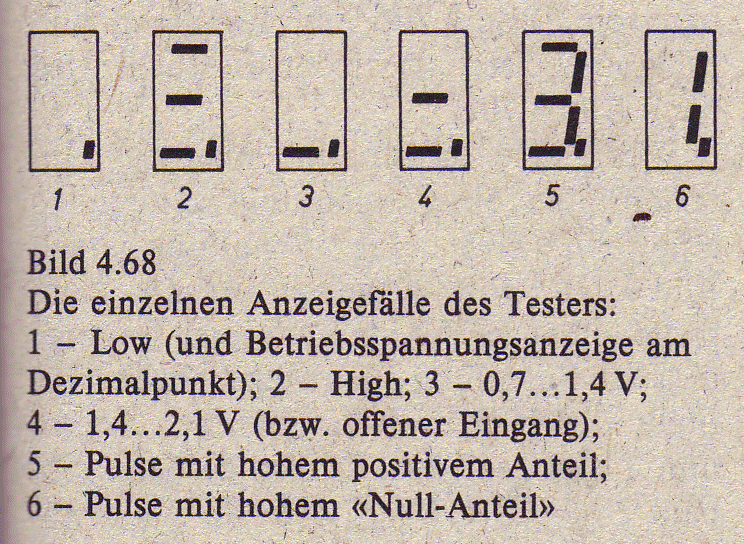

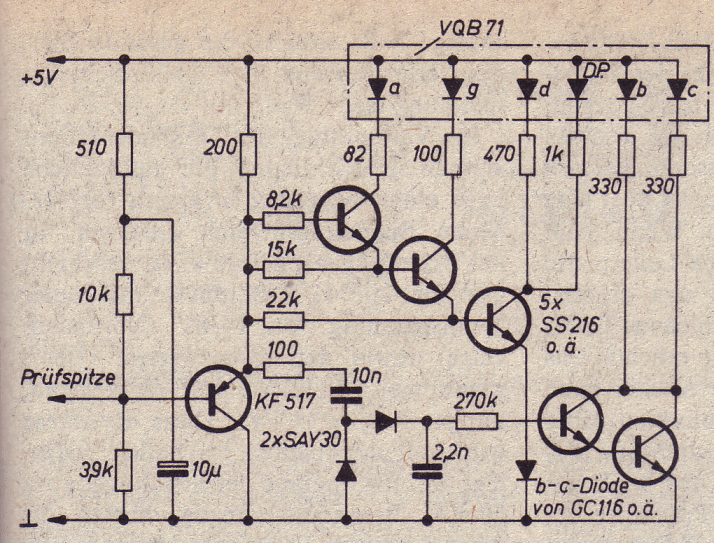

Das hier auf den Bildern hat mir immer gute Dienste geleistet, liegt noch irgendwo herum... Anmerkung: Die VQB71 ist hier zwingend, alle Segmente bis auf Dp bestehen aus 2 LED. Gruß, Holm
