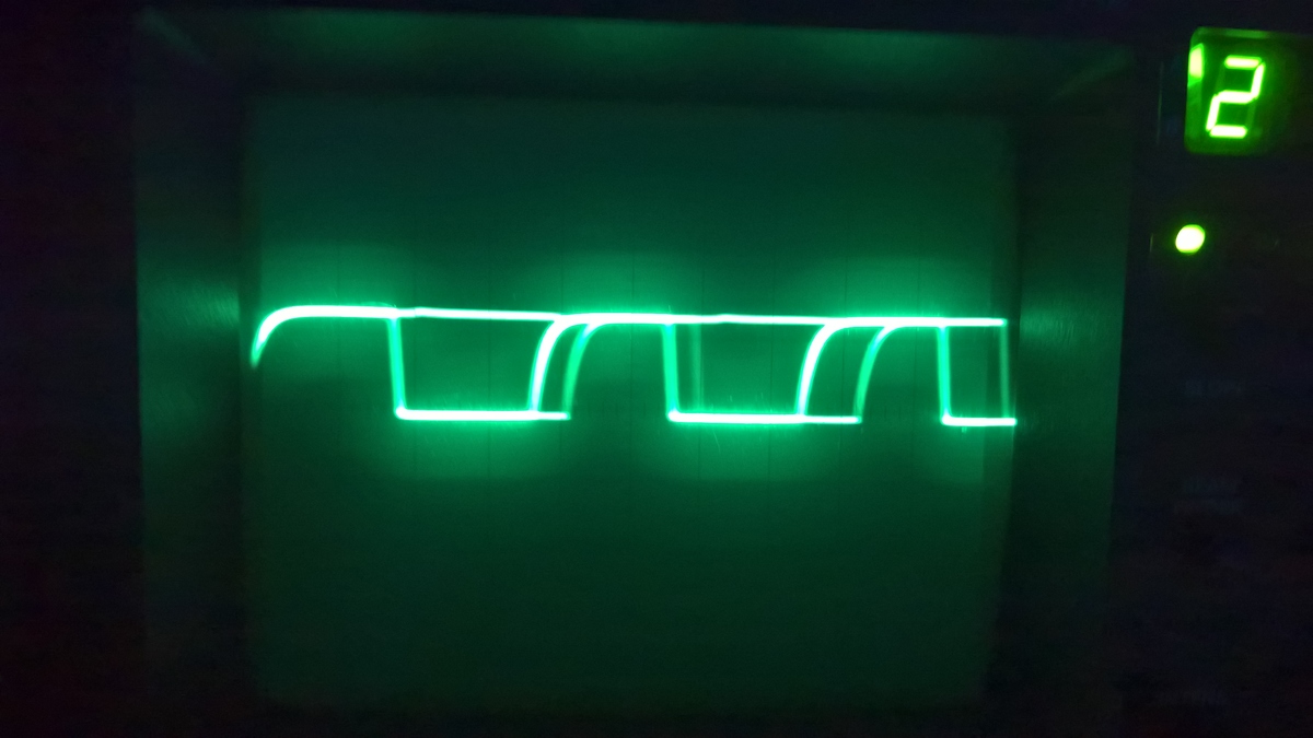

Ich habe ein Problem mit meinem I2C Bus.
Mal funktioniert er, mal nicht.
Am Bus hängt ein pcf8574 zu Display Adapter, ein LM75, Ds3231, Rda5807,
24LC24. Habe zu Testzwecken das Display angesteckt mit dem i2clcd
Testprogramm. Mal läuft er problemlos bis zu einer Stunde, mal geht er
schon nach einer Minute aus, mal Initalisiert er nicht mal das Display.
Verschiedene Pullups wurden getestet (10k,4.7k,2.2k,1k) leider ohne
erfolg.
Ein ändern der Baudrate hat leider nichts gebracht. Genauso wie ein
Chipwechsel. (Ich verwende einen Atmega328P) Habe mal ein Bild der
Funktionierenden Übertragung angehängt. Die Fehlerhafte konnte ich ohne
Speicheroszilloskop nicht aufnehmen. Wie gesagt, mit dem Mikrokontroller
ist alles in Ordnung, nur der I2C Bus macht Probleme.
Hoffe das mir jemand weiterhelfen kann.

nimm mal kleinere Pullups, die Flanken sind ja furchtbar
von Jakob P. (jako_e)
Ja, die Flanken sind nicht schlecht :D
Liegt aber daran, das dass Bild gedreht worden ist.
(Habe das Bild mal gedreht, hoffe das es richtig hochgeladen wird)
Welchen Pullup soll ich da nehmen?
750 oder 500ohm
mfg
Hast du dann wenigstens irgendeinen Unterschied gesehen?
Warum sind die Flanken an deinem SDA viel besser? Was hängt denn alles
am SCL dran?

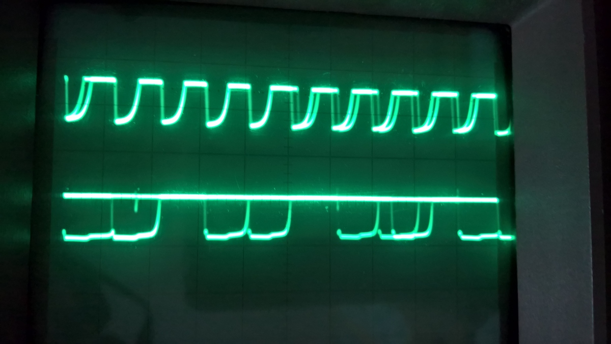

So,
Hatte jetzt den EEPROM regelmäßig ausgelesen,
Das konnte mein Oszi auch anzeigen:
Bild 1 ist SCL, Bild 2 ist SDA
Habe das Gefühl, das SCL etwas von SDA übernimmt.
Lässt sich so etwas ohne große Hardware Änderungen übernehmen?
(Der I2C Bus ist auf einer Platine)

von Marc V. (Firma: Vescomp) (logarithmus)
Jakob P. schrieb:
> Nein, der Bus ist auf einer Platine,
> ~12cm lang
> Habe ein Bild der Platine angehängt
 Sieht OK aus, zumindest was I2C betrifft.
 Nein, mit Pullup gibt es so etwas nicht.
 SDA sieht 1A aus.
 SCL auch, Flanken sind auch OK, es gibt auch keine Störspitzen wie
 bei Bildern am Anfang.
 Wo sind die Bilder wenn der Bus blockiert ist ?

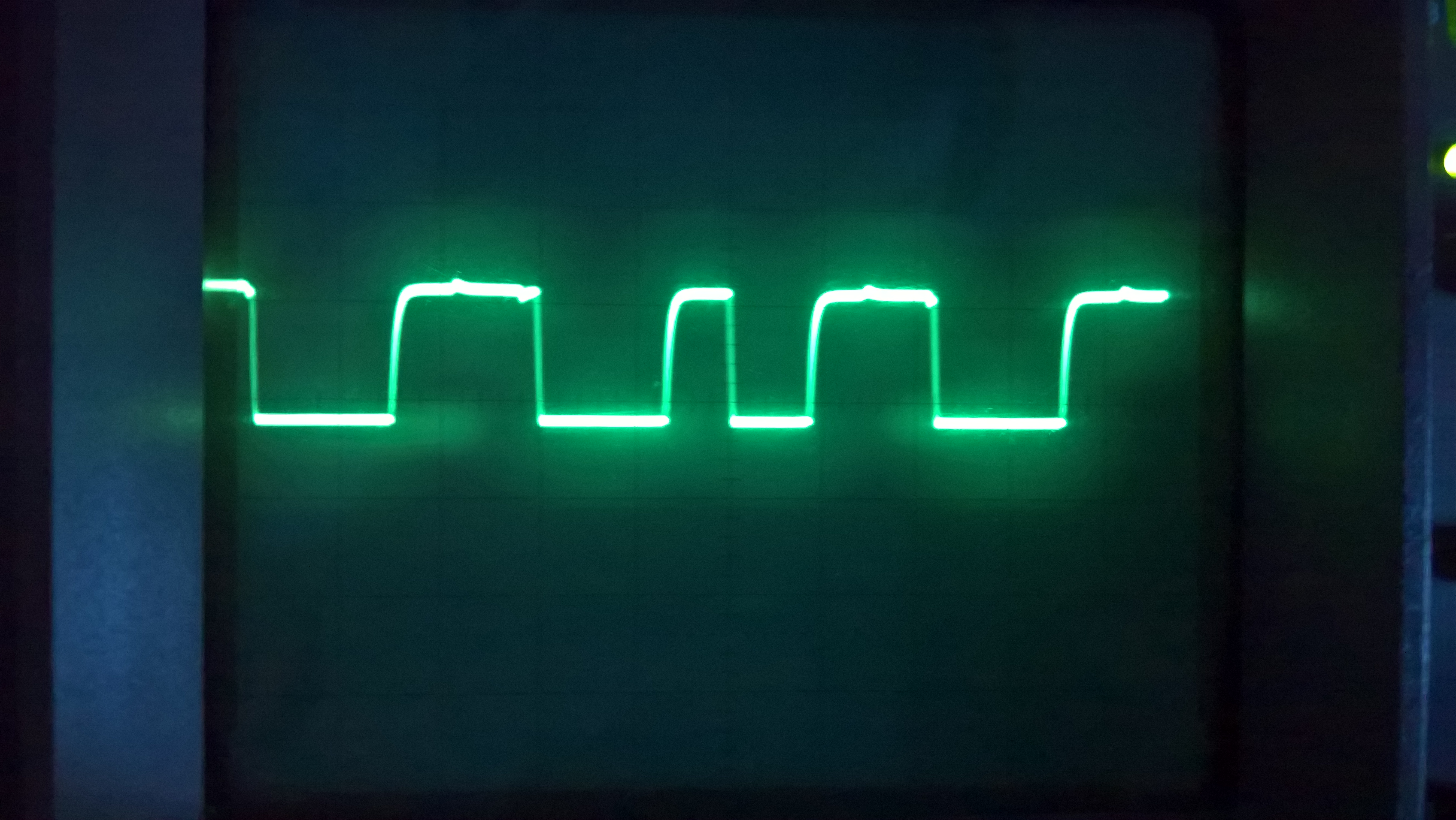

So, habe nochmal ein Foto vom EEPROM auslese Programm angehängt.
Das Problem war, das der Tastkopf nicht kalibriert war.
Außerdem war die Baudrate nicht richtig eingestellt.
Die Anderen Probleme bestehen weiterhin.
Das Display ist immer an dem Board angeschlossen.
> Wie gesagt, mit meinem Analogen Oszi lässt sich das leider nicht
> aufnehmen.
 Wie gesagt, es lässt sich doch aufnehmen.
 Es geht doch nur darum zu sehen ob SCL OK ist.
 Wenn der Bus nicht mehr funktioniert, am Oszi nachschauen.
 In IDLE sollen sowohl SDA als auch SCL High sein.
 Und du sollst mit deinem Oszi nur kontrollieren, dass dies auch
 der Fall ist.
 Was soll da nicht gehen ?

Das Problem ist, das dass Forum die Bilder dreht.
Habe mal ein Video von SCL gemacht, die Spannung ist 3V, SDA aber 5v
man kann sehr gut sehen, das SCL, auf 5V zurückgeht.
Was könnte das für ein Fehler sein?
mfg

In dem Moment, wo dein Gerät hängt, sind also SDA und SCL dauerhaft auf
High Pegel, richtig?
Dann hängt dein Bus nicht, sondern du hast ein Softwareproblem.
