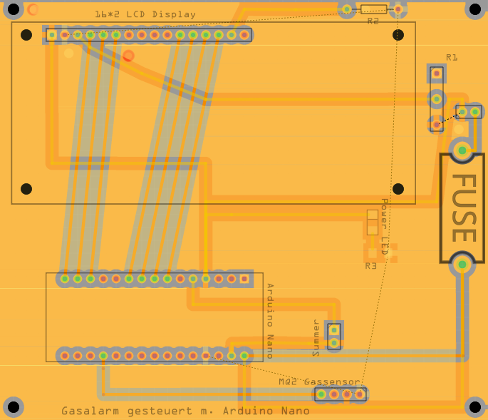

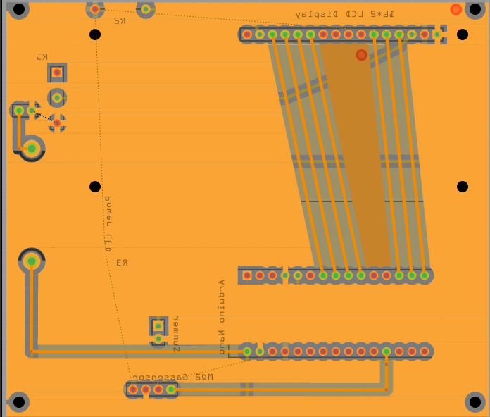

ich habe eine PCB entworfen und möchte diese bei Smart Prototyping
fertigen lassen.
Werden die Platinen bei Smart Prototyping durchkontaktiert?
Und wird das automatisch an den Löchern die für die Bauteile vorgesehen
sind gemacht (wenn oben und unten an den Pin eine Verbindung geht)
oder muss ich etwas einfügen?
Hoffe ihr könnt mir helfen.

von Wühlhase (Gast)
Auch wenn es nicht zur eigentlichen Frage gehört:
1. Das kriegt man auch einlagig hin.
2. Wieso sieht ein am Rechner gezeichnetes Layout aus wie vor 25 Jahren
mit Lackstift gezeichnet? (LCD, dritter Pin, wobei, eigentlich: LCD,
alle Pins)

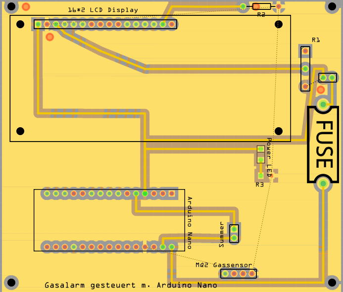

Zurück an den Schreibtisch, das geht auch einlagig in dr halben Größe.
Wie wird R2 angeschlossen? Sieht irgendwie komisch aus.

R2 wird an +5v angeschlossen (Massefläche ist 5V).
Wer es besser macht: Schicke die Files gerne zu...

Ich vermute nach den Diskussionen im KiCad-Thread, weil es mit fritzing
erstellt wurde und das nicht viel anders als mit Lackstift funktioniert.

Sorry...aber Fritzing hab ich getestet, und es ist bei mir gnadenlos
durchgefallen. Damit arbeite ich ganz sicher nicht mehr.
Aber:
1. Grundsätzlich horizontale, vertikale oder diagonale (45°)
Leiterbahnen ziehen. Nicht solche krummen Gurken.
2. (Ich gehe hier von deinem zweiten Bild aus):
2a) Den Widerstand oben rechts (R2?) ziehst du entweder unter das LCD
(falls das geht, kommt auf dein LCD an und wie du es befestigst) oder
rechts daneben, am besten um 90° drehen.
2b) Die Leiterbahn am dritten Pin von links am LCD ziehst du nun über
dem LCD um den Widerstand herum.
2c) Die Leiterbahn an Pin 5 vom Arduino zum Summer ziehst du oben am
Arduino entlang.
2d) Die Leiterbahn am ersten Pin von links am LCD ziehst du zwischen den
zwei Pinreihen des Arduino hinten raus. Die Power-LED und deren
Vorwiderling legst du irgendwo links neben den Arduino (wieso nimmst du
da SMD-Teile?).
2e) Die Spannungsversorgung für LCD und Arduino ziehst du nun am Rand
oben/rechts entlang.
