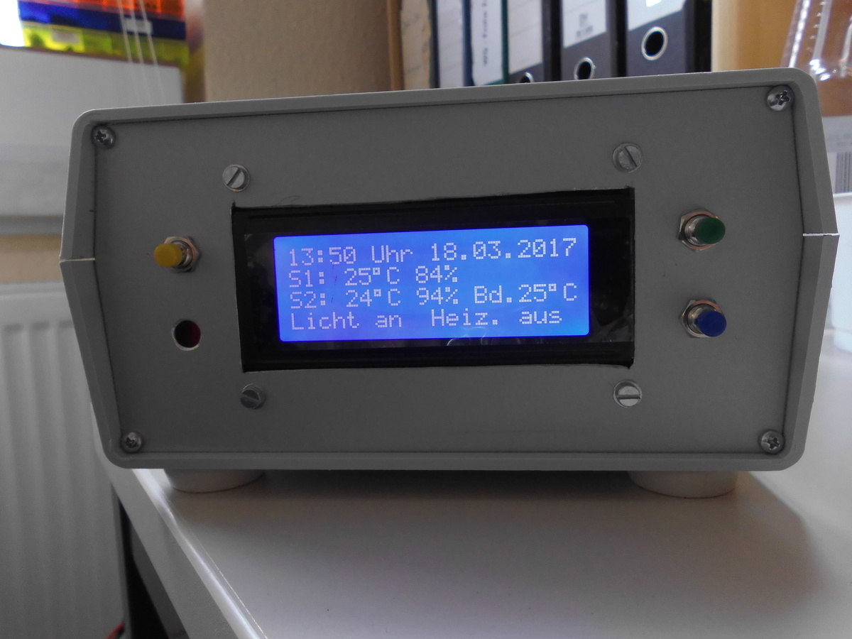

ich habe mir eine Steuerung für mein Zimmergewächshaus gebaut.
Als Display verwende ich ein LCD Modul 20x4 über i²C.
Das funktioniert soweit auch wie es soll.
Eine Sache stört mich aber daran:
Bei jedem loop werden die Angezeigten Zeilen aktualisiert, was zu einem
kurzen flackern führt und etwas nervig ist.
Die Uhrzeit ist seltsamerweise nicht davon betroffen, wohl aber die
ebenfalls aus der RTC ausgelesene Temperatur.
Den gesamten Code habe ich als Anhang beigefügt.
Vielleicht hat jemand eine Hinweis, wie ich das Flackern weg bekomme.

von Wolfgang (Gast)
Was soll es anderes machen, wenn du mit LCD.clear() das Display löscht.
Die Uhrzeit schreibst du danach als erstes rein, so dass das Flackern da
nicht so auffällt.

Warum passiert das dann aber nicht auch in der 1. Zeile bei der Uhrzeit?
von Max D. (max_d)
Du kannst problemlos die Daten auf dem Display überschreiben ohne sie
vorher zu löschen. Du musst nur sicherstellen, dass die Länge der Texte
gleich bleibt (zur Not mit Leerzeichen füllen).
von Wolfgang (Gast)
Die Uhrzeit schreibst du direkt nach dem Löschen wieder mit dem neuen
Wert.
Verzichte einfach auf das Löschen. Bastele dir mit sprintf() jeweils die
ganze Zeile als String, also genau 20 Zeichen lang, zusammen und
überschreibe damit den alten Inhalt, ohne zu löschen.
von Andreas M. (andreas61)
Das funktioniert!
Ich habe die Strings angepaßt - auf gleiche Länge und das lcd.clear()
heraus genommen.
Vielen Dank!

von Marc V. (Firma: Vescomp) (logarithmus)
> heraus genommen.
 LCD sind nicht die schnellsten, da sollte man schon so wenig wie
 nur irgendwie möglich schreiben bzw. ändern:
  lcd.setCursor(0, 1);
  lcd.print("S1: ");
  lcd.setCursor(0, 2);
  lcd.print("S2: ");
  lcd.setCursor(0, 3);
  lcd.print("Licht ");
  lcd.setCursor(10, 3);
  lcd.print("Heiz. ");
 Und dies nur einmal am Anfang schreiben, nachher nur neue Werte,
 natürlich mit geänderten .setCursor Werten vorher.
