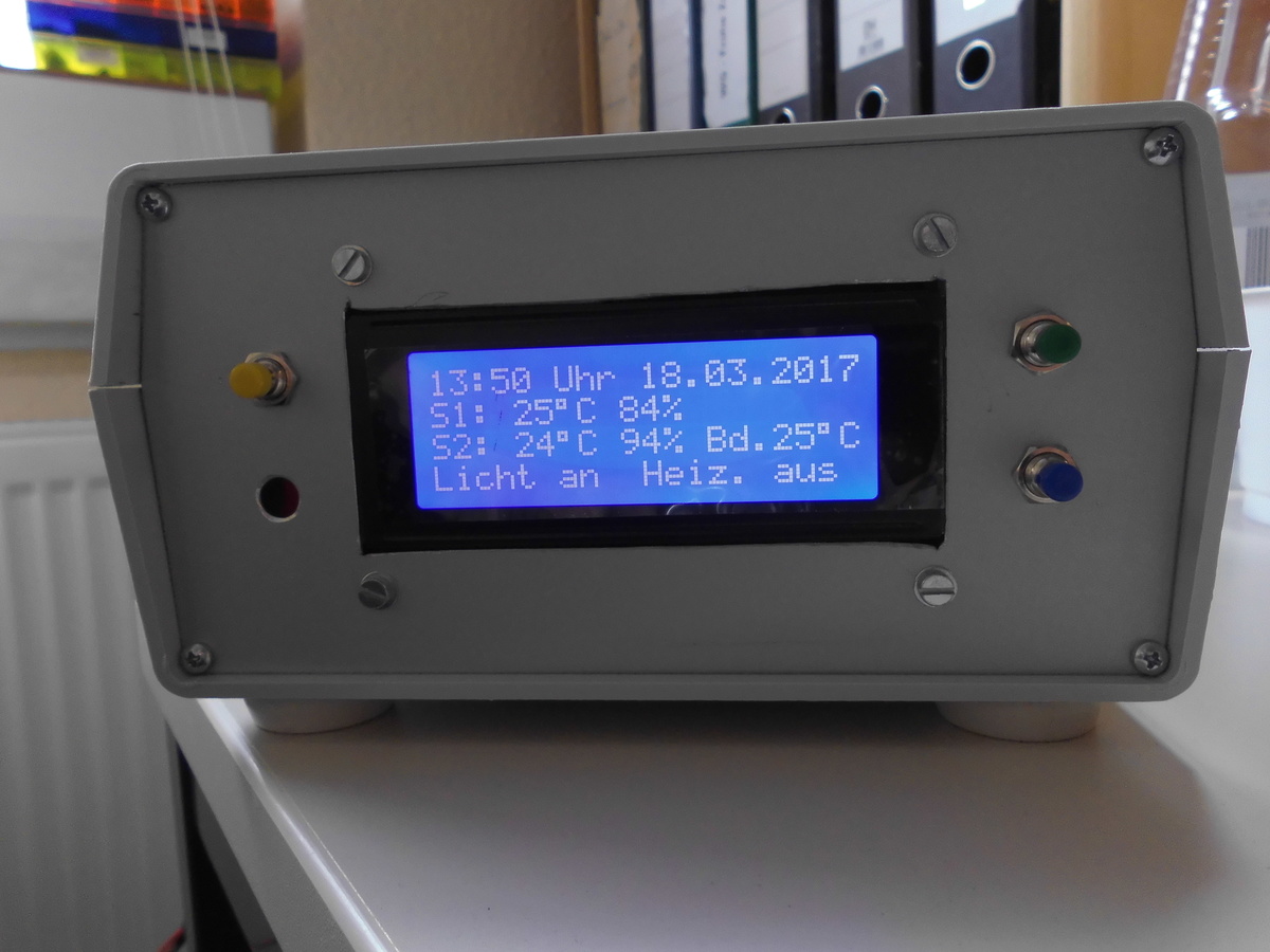

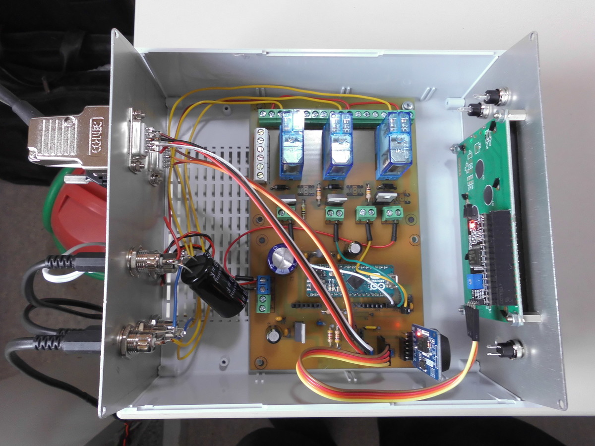

Sowas läuft bei mir:
Beitrag "LCD Display aktualisierung"
Gruß Andreas

Hallo Micha,
ich hatte vorletzten Winter mit meinem Dauerprojekt Zimmergewächshaus
angefangen.
Die erste Ausbaustufe war einfach nur ein Steckbrett mit Arduino Micro,
der ein Relais für die Beleuchtung steuerte. Die Pflänzche wuchsen gut
und ich hatte Spaß.
Letzten Winter hatte ich mir dann eine Platine gebügelt. Buchsenleisten
dienten als Steck-Sockel für den Arduino. Drei Relais schalten
Beleuchtung, Heizung und Lüftung. Das Gerät ist auf den beigefügten
Fotos zu sehen. Der Arduino hat den Vorteil, dass ich problemlos den
Programmcode aktualisieren kann.
Diesen Winter wird u.a. die Beleuchtung optimiert, ein Programmmenü
geschrieben und die Werte statt Hardcodierung in den Speicher
geschrieben.
Noch ein paar Hinweise:
Damit die Samen zuverlässig und schnell keimen darf die Nachttemperatur
nicht zu weit absinken (min. ca. 21°C). Brennt die Sonne auf die
Gewächshausscheibe, wird es sehr schnell zu warm. Deshalb ist eine
Lüftung wichtig.
Damit die Pflänzchen dann ordentlich wachsen, benötigen sie ausreichend
Licht. 10.000 bis 12.000 lux sind optimal. Um das zu erreichen habe ich
2 Stück Osram PARATHOM MR16 50 36° ADV 8.2 W/840 GU5.3 4000 K, 621 lm
eingesetzt.
Gruß Andreas
