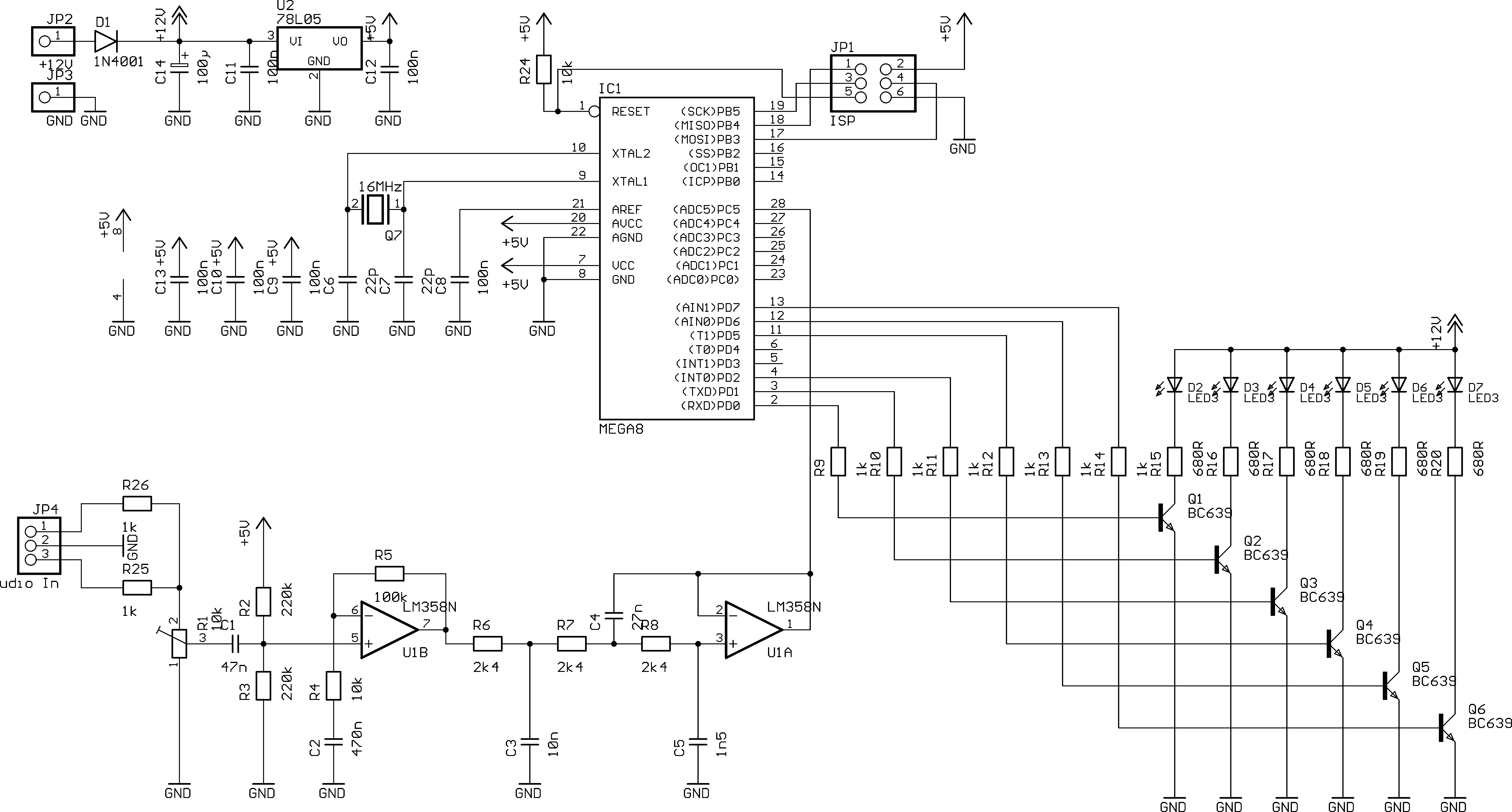

Bis dato bin ich durch andere Beiträge hier im Forum immer zum Ziel
gekommen, jedoch bin ich nun mit meinem Latein am Ende. Die 6 Kanal
Lichtorgel (Beitrag "[C] AVR-Lichtorgel per FFT MEGA8 32 644") habe ich
nachgebaut und sie läuft wunderbar auf meinem atmega88. Nun will ich das
Eingangssignal mit einem Digital-Potentiometer AD5220 so steuern, dass
der Eingang des atmega88 immer gut ausgesteuert ist. Dieser wird
anstelle des 10K drehpoti (R1) verbaut, siehe Schaltplan im Anhang. Die
Lichtorgel soll unabhängig von der Lautstärke der Musik gleich leuchten.
Wenn das Eingangsignal übersteuert ist, soll der Widerstand vergrössert
werden, fällt das Signal unter ein bestimmtes Level, soll er verringert
werden. Ein Durchschnittswert der letzten n-Zyklen wäre wahrscheinlich
eine gute Variante.

Nun die konkreten Fragen:
1. Wie finde ich heraus ob das Eingangsignal übersteuert, bzw zu klein
ist?
2. Gibt es einen Trick wie man das Schalten des Widerstandes eleganter
machen kann?

Ganz einfach, so wie man es auch Analog machen wuerde.
Zuerst das Signal gleichrichten mit abs(x)
Dann Tiefpassfiltern mit einem IIR Filter .
Old =  (old*k) + (new*(1-k))
k = Filterfaktor (0..1)
new = neuer MEsswert vom ADC (mit abs ) gleichgerichtet
old = der gefilterte Wert.
Dann den gefilterten Wert gegen zwei Grenzen pruefen.
Wird die unter Grenze unterschritten muss man den Pegel erhoehen.
Wird die obere Grenze ueberschritten muss man den Pegel verkleinern.
Gast #4942238
Der OP im Eingang hat eine Verstärkung um 10. Für eine elektronische
Regelung würde ich dort anfassen, am Pin 6 bzw. parallel zu R4 + C2.
Poti R1 bleibt wie es ist, damit kann man manuell den Pegel erstmal grob
in den gewünschten Bereich holen.
OP #4942256
Ein guter Punkt. Kann man gut machen, allerdings funktioniert das mit
dem Dreh-Poti R1 im Moment gut. Ich werde das mal im Hinterkopf behalten
falls der Range nicht reicht und ich mehr Verstärkung brauche.
OP #4981688
Ich habe es nun so gemacht, dass ich das Maximum von capture suche und
anhand dessen den Widerstand stelle, ohne Filter. Geht ziemlich gut, nur
hätte ich besser einen nicht linearen Widerstand genommen, da irgendwann
zwischen zwei Zuständen hin und her geschaltet wird. Ich belasse es bei
dem Drehpoti, damit kann ich auch die Helligkeit indirekt einstellen und
auch die Lichter kann man so auch ganz abschalten. Vielen Dank an alle
aber trotzdem. Wieder was gelernt :)
