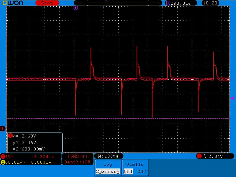

Ich bin frischgebackener Besitzer eines DSO (Owon SDS7102V) und habe
mich über einen FTDI USB-UART-Wandler hergemacht (Baite BTE13-007).
Ich bekomme zwischen Tx und GND das angehängte Bild - die Bits sind zu
erkennen, aber:
* Warum sind das nur kurze Pulse und kein (angenähertes) Rechteck?
* Die "Grundlinie" liegt bei 3.3V, die Peaks gehen nach 0V bzw. 5V. Ist
das damit ein 3.3V (Ruhe) oder ein 5V (max) Logikpegel ?
Hintergrund: ich will den Wandler mit einer 3.3V-UART verbinden und weiß
nicht, ob ich einen Levelshifter dazwischen hängen muss.
Danke für Eure geduldige Hilfe! ;-)
@ Miq (Gast)
Da scheint was mit deinen Tastköpfen nicht zu stimmen. Hast du die Masse
vom Tastkopf an die Masse vom FTDI angeschlossen? Denn das Oszi scheint
korrekt auf DC-koppluung eingestellt zu sein.
Das ist beim UART normal. HIGH = Ruhelage.
Siehe Pegelwandler.
Stell mal auf DC-Kopplung um. So sieht es bei AC-Kopplung aus: Vom
Rechteck bleiben nur die Flanken als Nadel übrig.
Die Höhe der Nadeln sieht wie 3,3V aus - aber das hat wenig zu bedeuten.
Pegel am UART kannste mit'm Multimeter messen, denn der ist HIGH im
Ruhezustand.

Sorry, Halblaie...
Also: Im Menü für CH1, den Eingang, an dem der Tastkopf steckt, steht
die Kopplung auf DC. Das wollte ich damit sagen.
Abgeglichen ist der Tastkopf (geht mit dem eingebauten 5kHz
Rechtecksignal des Owon).
Aber: uuuh, wenn man blöd ist... :-(

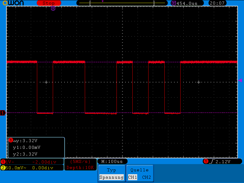

Was ich natürlich nicht geschrieben habe, aber der Grund der ganzen
Misere war: der Wandler steckte hinten in meinem PC, und da ich zu faul
war, den Tastkopf da hinten im Dunkeln anzufummeln, habe ich mir eine
Verlängerung gecrimpt (mit unabgeschirmter Litze...). Und siehe da,
lasse ich die weg, ist das Signal so, wie ich es mir vorstelle - siehe
Screenshot.
Damit ist klar, dass der Pegel 3.3V ist, aber mir ist immer noch
schleierhaft, wie sich der nur über die Litze so verändern kann?
