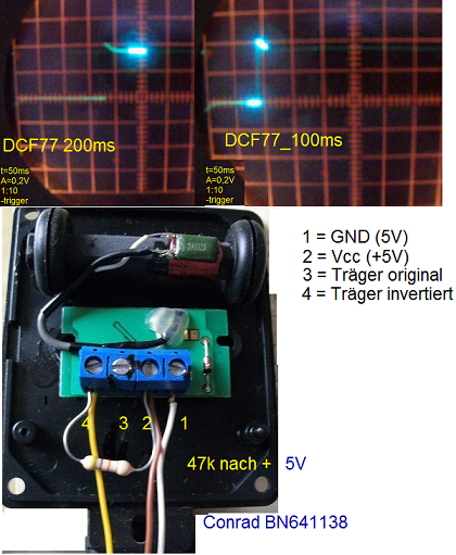

da die "Phasenlage" der Impulse für die Auswertungslogik kruzial ist,
noch einmal ein Bildchen speziell für den "Conrad"-Empfänger. (Wichtig
ist vielleicht auch noch der Pullup-Widerstand, der oft vergessen wird.)
In der Bildbeschreibung ist die "Beipackzettel"-Beschreibung von C onrad
verwendet worden, die ist bezüglich der "Invertierung" bzw. Phasenlage
genau verkehrt herum.
OT > Um es kurz zu erläutern:
Die Auswertung der Signale erfolgt im MC meistens durch Erkennung der
fallenden bzw. steigenden Flanke (Interrupts), deswegen kann eine
falsche "Phasenlage" der Eingangssignale die "Software" ausser Kraft
setzen.
Natürlich gibt es auch die Zustandserkennung ohne Interruptauslösung,
das "Polling", aber auch hier ist die richtige "Phasenlage" absolut
wichtig, um die zeitliche Zuordnung der Zustände "high" und "low" zu
unterscheiden.
Falsch herum gepolt funktioniert die Uhr schlichtweg nicht und zeigt nur
die Lottozahlen. Das nur für den, der sich eine Funkuhr bauen möchte,
bzw. sich mit Progrämmchen beschäftigt etc... < /OT

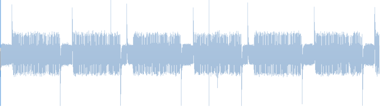

habe den ganzen Nachmittag versucht, mit dem Oszilloskop ein brauchbares
Signal abfotografieren zu können.
Die Ferritantenne liefert zwar einen Sinus in dem Bereich, der rührt
aber vom Oszilloskop selbst her. (Zeitablenkung etc.)
Es sind auch keine Zeitmarken zu sehen.
Habe aber eine bessere Idee:
http://websdr.ewi.utwente.nl:8901/
Ein Audiogramm vom SDR Twente eingestellt auf 77,5 AM
Im Bild sieht man, dass nicht etwa in der Austastlücke die
Zufallszahlenbits gesendet werden, sondern in den "restlichen" 0,8 bzw.
0,9 Sekunden.
So ist auch das Diagramm im PTB-Link oben in dem Vor-Post zu verstehen.
Hoffe, jetzt erst recht das Interesse geweckt zu haben.
ciao
gustav

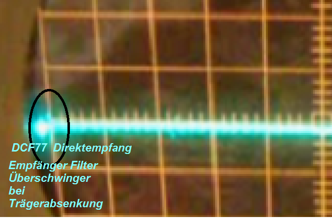

Praxis war hier angesagt.
Statt vieler Worte, hier ein paar Bildchen.
Auf Bild 1 ist das 77,5 kHz Signal zu sehen, das von einem (nun endlich
fertigen) Vorverstärker mit Ferritantenne und Ausgangsübertrager stammt.
Dabei fällt auf, dass der Sinus hin- und herwackelt, so dass keine
saubere Triggerung hier möglich war. Dann rutscht der Sinus bei den
Sekundenmarken nach rechts.
Auf Bild 2 sollte man die kleinen Überschwinger ahnen können, die
verursacht durch die scharfe Flanke bei der Trägerabsenkung die
Empfängerfilter bereits
bei dieser relativ geringen Vorverstärkung produzieren.
(Für die Zeit-/Datums-Dekodierung scheint's kein Problem zu sein.)
Man sieht, für sauberes Oszillografieren in größerer Entfernung zum
Sender braucht's schon etwas mehr an Aufwand.
ciao
gustav
