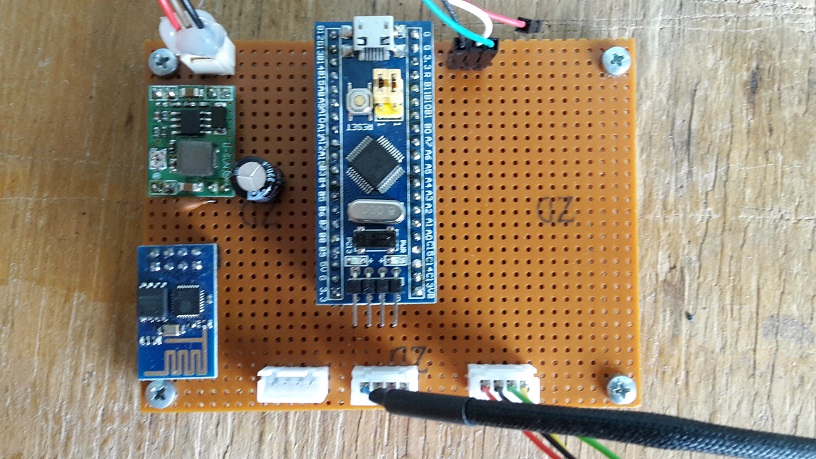

Hier ist bei mir nämlich Schluss, da hängt er sich endlos auf. Dass
diese blauen Boards nicht ok sind glaube ich eigentlich nicht. Der
kleine schwarze Kasten ist ein 32khz Oszillator oder Quartz. Das hätte
natürlich Auswirkungen, wennn das ein Oszillator ist, da man dann die
Verstärker Mimik nicht aktivieren darf, sondern das als external Clock
betrachten muss. Die 40.000 kommen daher, dass die RC intern mit 40khz
angegeben wird, bzw. zwischen 30 - 60 khz.

Ich weiss, dass das Thema hier schon etwas älter ist, aber vielleicht
hilft es noch jemanden etwas. Auch ich hatte grosse Probleme mit der RTC
auf einem STm32F103 Blue Pill Board. Folgendes Verhalten war zu
beobachten:
- 12V Netzteil, nichts weiter angeschlossen -> RTC läuft nicht an
- selbes Netzteil mit Uart-Adapter am Rechner, oder STLink am Board,
oder USB -> alles Ok
- selbes Netzteil mit LC-Filter (verschiedene Werte, egal ob vor oder
nach Schaltwandler auf Platine) -> RTC läuft nach ca. 4 Sekunden
ungefähr halb so schnell an.
- selbes Netzteil, nichts angeschlossen, professionell Finger an Plus
oder Minus (egal ob 12v oder 3,3v) -> alles Ok (was macht so ein
Finger?)
- selbes Netzteil, Finger in die Mitte vom Schaltregler -> Prozessor
platzt auf (riecht genau wie ein atmel)
- Labornetzteil (analog), nichts weiter angeschlossen -> alles Ok
und noch ein paar andere Tests (verschiedene Netzteile usw).
Die Lösung, zumindest für das RTC-Problem bei mir, stand dann hier:
http://stefanfrings.de/stm32/index.html
Die Pins (bei mir) PC14 und PC15 entfernen (gehen zm Quarzoszillator)
und alles funktioniert.
Ich habe kein Oszi und könnte wahrscheinlich damit auch nicht richtig
umgehen. Kontrolliert habe ich es, indem ich die LED an PC13 per
Interrupt (1sek) habe blinken lassen. Über die jetzt erzeugte
Genauigkeit kann ich noch nichts sagen, denn jetzt ist erstmal der i2c
dran, der ist ja auch ganz komisch, aber das ist ein anderes Thema.
Jan

In diesem konkreten Fall aber doch, denn wenn ich die Pins von der
Bluepill am Uhrenquarz dran lasse (unbeschaltet), passieren die oben
beschriebenen Effekte. Ohne läuft sie zwar scheinbar, aber wie genau
haben ich eben auch noch nicht geprüft.
Jan

Na ja, ich mache das nur als Hobby und kann mich mit den meisten Leuten
die hier schreiben nicht messen (sieht man ja auch auf meinem Bild
oben), aber ich bin zuversichtlich, dass ich eine Uhr stellen und wieder
ablesen kann (+-1 Sekunde) ;). Das Ergebnis ist dann auch nur auf den
Einzelfall anwendbar, aber wenn mehrere Ergebnisse irgendwo beschrieben
werden, ergibt das für die Suchenden immerhin eine Tendenz.
Jan

Ich schrieb hier mal, dass ich damit die größte Glaubenskrise hatte als
die Uhr halb so schnell lief wenn ich sie an Wände hielt. Erst als ich
beide Pins komplett entfernt hatte, also auch das was auf der Platine
war lief sie richtig. Allerdings kriege ich die Zeit immer vom Master
und das ist ein F407, den ich in wochenlanger Kleinarbeit kalibriert
habe... nach Gefühl, mal mehr mal weniger Takte addiert oder
subtrahiert.
Grad geschaut: F407 hat aktuell 2s Abweichung nach ca 6 Wochen....
Die einfachste Kiste ist die, den Quarz mit einem 10pf Drehko zu ziehen,
der in den Kreis eingebracht wird. Den Takt auf einen Pin bringen und
dann solange drehen bis ein Freq-zähler genau die 32768 anzeigt. Dann
spart man sich den ganzen Softwarekram.

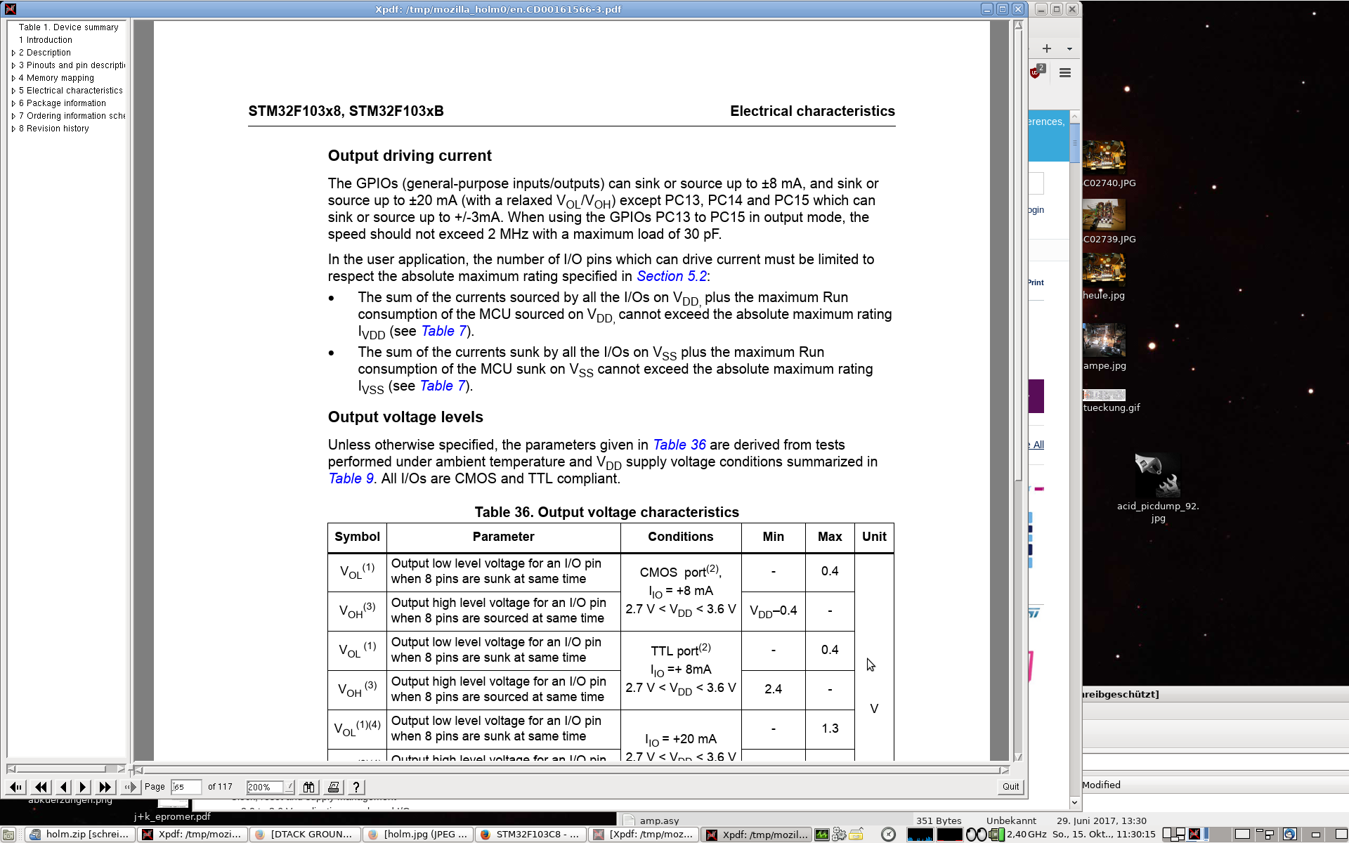

Pins ab hin oder her...überall im Netz ist zu lesen das es eine Blöde
Idee ist die LED an PC13 zu nutzen, weil der Ausgang genau einer von
denen ist, die nicht mit hohem Strömen belastet werden sollten..und
direkt an der RTC Stromversorgung innerhalb des Chips hängt. Also klemmt
bitte die LED wo anders an.

Da hat jemand das Datenblatt nicht richtig gelesen und nun wird dieser
Unfug überall zittiert. Die drei Pins PC13, PC14 und PC15 dürfen
zusammen 3mA sinken aber keinen Gleichstrom sourcen. Diese Bedingung
wird bei dem Bluepill Board eingehalten.
Mein Test auf dem Bluepill Board läuft jetzt seit etwa 12 Stunden und
zeigt eine Sekunde Abweichung. Damit ist es bereits genauer, als das
Nucleo-64 Board von STM, bei dem diese LED nicht vorhanden ist.
Die Pins müssen ab, weil sie vor allem zusammen mit dem Steckbrett eine
zusätzliche Kapazitive Belastung darstellen. Außerdem sind sie
empfänglich für Radiowellen. Dieser RTC Oszillator arbeitet nur mit sehr
wenig Energie, da machen diese Details viel aus.

Die RTC  hängt bei mir an einer Backup Batterie und die LED ist eine
blaue, die schon hell leuchtet mit 0,5 mA. Ich benutze die auch als
Indikator und habe nie Probleme damit gehabt. Die Pins PC14 und PC15
müssen aber unbestückt bleiben, defintiv. Es reicht deine Hand denen zu
nähern und die Uhr läuft nur noch halb so schnell.
