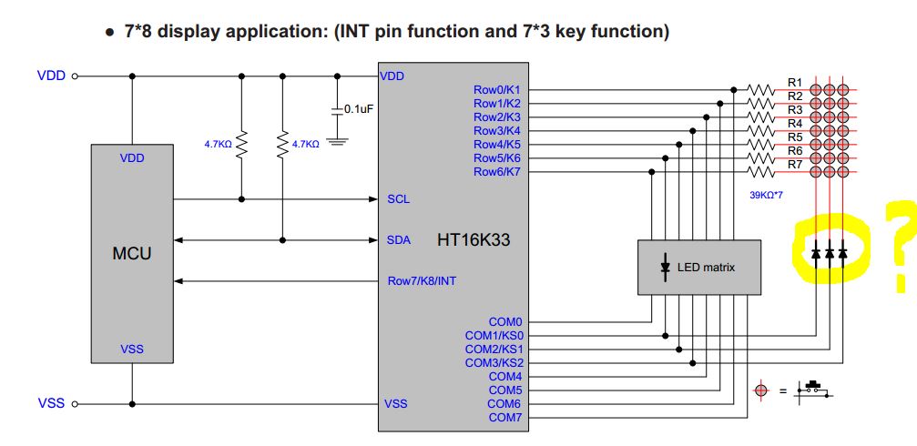

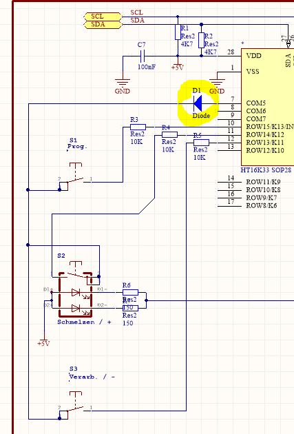

kann mir Jemand die richtige Verdrahtung bestätigen?
Wenn ich noch offenen COM & ROWs habe kann ich mir wie im Datenblatt
beschrieben die 39K sparen, richtig?
Zitat: " If the key input is not used for LED display, the resistor in
series with the key input (R1~R7) can be omitted."
Aber um was handelt es sich bei dem eingekreisten Bauteil?
Flussdioden zur Sicherheit oder weitere Leuchtdioden?
Grüße Oekel

richtig, die Ansteuerung des Displays und das Einleser der Taster werden
wahrscheinlich über Zeitmultiplexing realisiert. Auf jeden Fall dienen
sie dazu bei gedrücktem Taster und Ansteuerung Display da nichts zu
beeinflussen. "If a diode is not available, not only the key data may
not be read normally but the LED display may be affected or the ICs may
be damaged." steht im datasheet.
Da kannst Du handelsübliche Wald- und Wiesendioden nehmen.
Wenn Du aber sowieso Taster und Display an getrennte Com/Row machst
brauchst Du die natürlich nicht.
Aber ich würde in jedem Fall einen Widerstand bei den Tastern einbauen.
10K sollten reichen. Solltest Du beim Spielen/Programmieren/aus Versehen
deine Row als Output "high" setzen und dein Com "low" und du drückst auf
den Taster, dann kannst du den Chip kaputt machen.
Gruß,
Micha

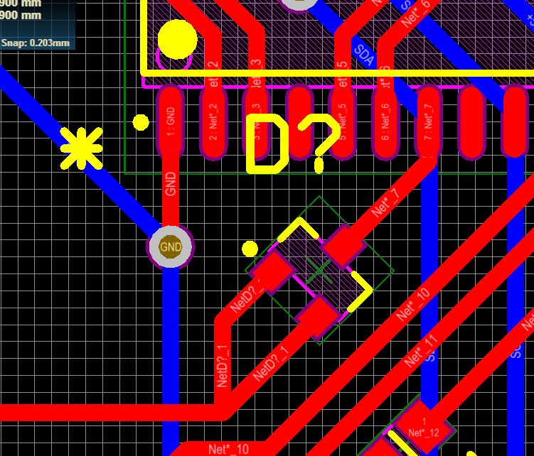

Kein Problem (:
hmm.. SMD gibts die meist in dieser Doppelausführung SOT-23 als Shottky
mit gemeinsamer A/K... bat54 (30V/200mA) oder bas40 (40V/200mA) reichen
dicke. Bezeichnungen für 2-polige SMDs fallen mir im Moment nicht ein...
Es ginge natürlich auch N4001...7 - das ist dann halt "solide" ;)
