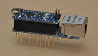

ich suche eine wenn möglich fertig bestückte Platine um einen Atmega
verschiedene Steueraufgaben zu geben.
Die Schaltung muss ein LCD ansteueren können, 4 Ausgänge und 4 Inputs
haben. Per Onewire soll eine Temperatur gemessen werden. Die gefunden
Schaltungen oder fertige Module hatte bis jetzt jede menge weitere
Funktionen.
Ich brauch aber was einfaches. Die Steuerung über Ethernet sollte per
Telnet erfolgen.
Jemand eine Idee was ich da kaufen könnte?
Als Netzwerkcontroller sollte ENC28J60 verbaut sein.
Liebe Grüße aus Gründau
Kai
Arduino Nano (2,10) + ENC28J60 Nano (4,40)
entspricht Pollin NetIO, aber nur daumengroß
STM32F103 (BluePill) (2,00) + ENC28J60 (4,10)
(CortexM3, 128k/20k/72MHz)
beide laufen mit UIPEthernet
STM32 ist sinnvoller, falls Du von CharLCD auf TFT umsteigen willst
beide lassen sich mit richtigen IDEs oder mit Arduino betreiben

kai91mkk schrieb:
> Allerdings will ich nicht die Hardware jedesmal aufbauen.
> Wenn es eine fertige Lösung auf Lochraster gebe
Im Bild siehst Du den Nano, aufgesteckt auf den Nano-ENC.
Ich behaupte mal, Du wirst keine kostengünstigere,
Lochraster-kompatiblere, einfacher zu handhabende und fertigere Lösung
finden ;-)
