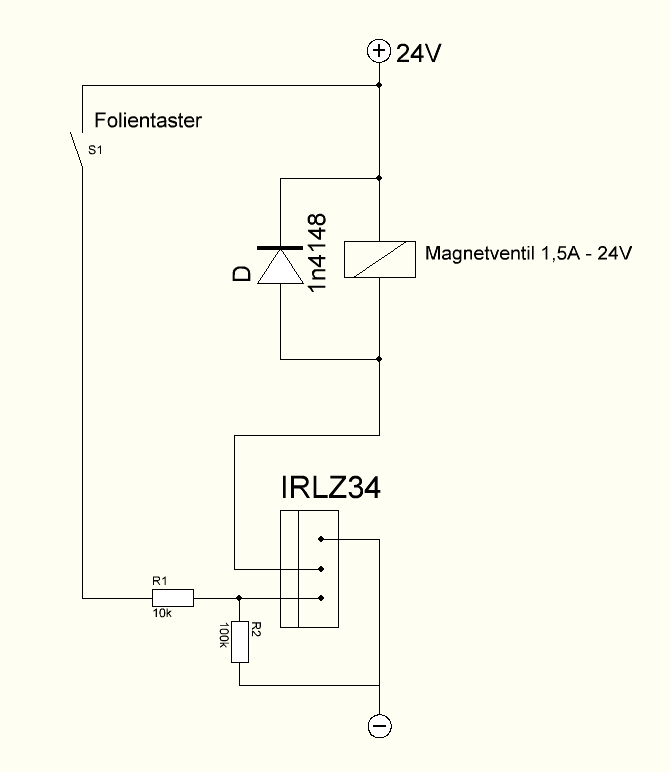

ich schalte gerade ein Magnetventil (1,5A , 24V) mit einem Relais. Nun
überlege ich mir das Ventil mit einem Mosfet zu schalten.
Jetzt habe ich mir mal eine Schaltung zusammengebastelt (siehe Angang).
Sorry aber ich habe bis jetzt noch nie mit einem Mosfet gearbeitet.
Was mir noch unklar ist ob ich überhaupt einen R1 brauche bzw. welcher
Wert.
von THOR (Gast)
Vom Gate noch nen Entladewiderstand nach Masse. Wie soll das sonst
entladen werden.
von Relais (Gast)
So?
Von was für Werten muss ich nun bei R1 und R2 ausgehen? Gibt es da
Richtwerte?

Im Prinzip ja, aber welchen Wert hat dann der MOSFET, wenn du so oder so
einen Taster hast? Die 1,5A können die meisten Taster schalten.
R1=R2=10k.

R1 würde ich so 1k - 10k nehmen. R2 kann relativ hochohmig sein, dient
nur zum entladen (evtl. 100k).
Aber:
Bitte keine 1N4007 als Freilaufdiode!
Die ist für 50Hz Anwendungen. Für Freilauf viel zu langsam!

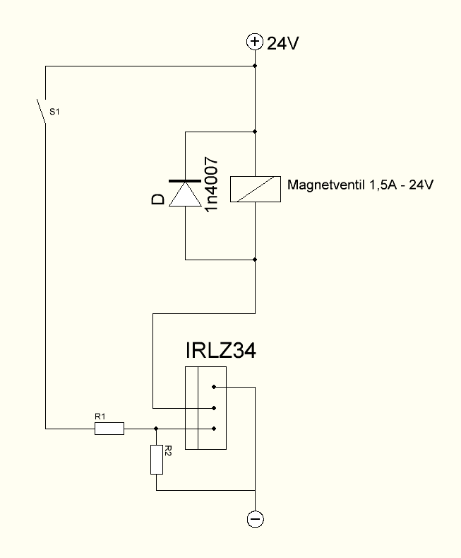

von Relais (Gast)
Diode korrigiert, Werte der Widerstände eingetragen.
Ist die 1N4007 wirklich so ungeeignet?

Nee, ist ist ok für Handbetrieb. Ab ein paar KHz sollte man vielleicht
ne schnelle nehmen.
10k 100k ist ungünstig, dann liegen fast 24V Ugs an und die meisten FETs
dürfen nur 20V.
Mach nen Spannungsteiler 1:2 und gern auch ein bischen niederohmiger, so
R1=R2=2..5k

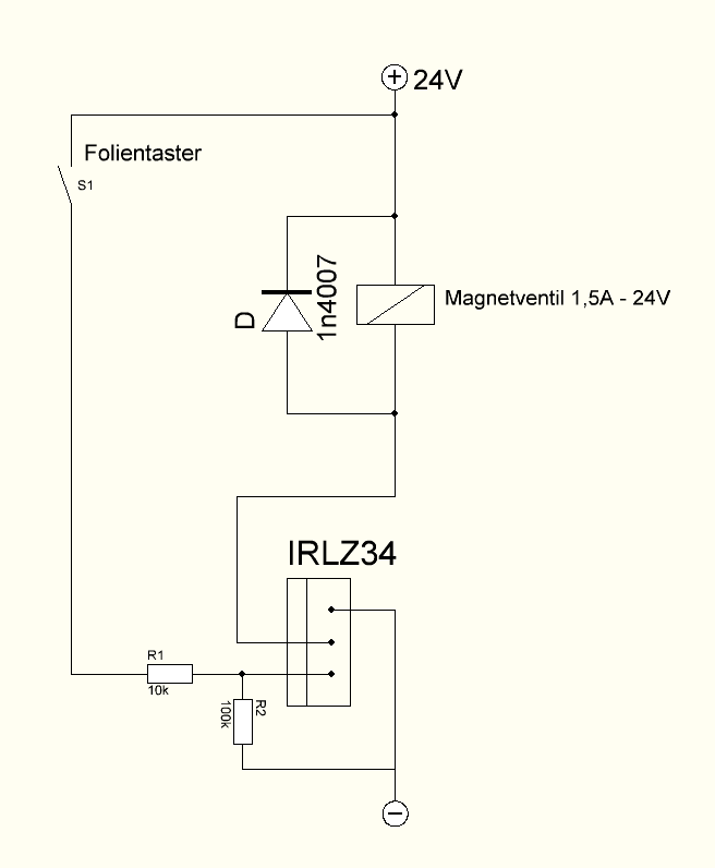

Diode würde ich gerne bei der 1N4007 lassen. Hab es wieder geändert.
Ist der R1 überhaupt notwendig?
von Gebhard (Gast)
So wird der Mosfet schnell kaputt sein, mach eine Z-Diode mit ca. 12V
parallel zu R2, sonst knallt das Gate durch. 1N4148 ist übrigens noch
schlechter geeignet als 1N4007, weil die nur 100 oder 200mA verträgt.
Nimm eine Schottky Diode mit so 1-2A dauerstrom.

Ich bin mit beiden Vorschlägen nicht einverstanden.
Der IRLZ34 verträgt maximal Vgs_max=10V
Bei Falk B.'s Werten würden etwa 12V am Gate anliegen, bei Bastler's
Werten beinahe die vollen 24V...
Stattdessen würde ich für diesen Fall vorschlagen:
R1 = 2k2
R2 = 1k
Die Widerstände können auch höher ausfallen (z.B 22k / 10k)
Oder habe ich hier gerade einen kardinalen Denkfehler gemacht und mich
bis auf die Knochen blamiert?

@Tobias Wie du sagst VGS= +-10V, in den anderen Vorschlägen fackelt der
Mosfet ab.!
Bei 5V schaltet der voll durch ist ja Logik-Level ich würde noch eine
8.2V Z Diode neben das Gate hängen (Sicher ist Sicher) und dann ist
alles Super.
von Falk B. (falk)
@Tobias S. (x12z34)
Stimmt.
>R1 = 2k2
>R2 = 1k
Mein Gott, bei so niederohmigen Widerständen kann man gleich einen 3055
nehmen ;-)

Tobias S. schrieb:
> sooo viel besser ist als die anderen Alternativen,
> dann fange ich an zu heulen ;-)
Der IRLZ darf nur 16V am Gate, ist aber erst bei 10V UGS voll offen.
Damit würde ich die Widerstände 1:1 auslegen, 12V am Gate.
Da hier über die böse induktive Gegenspannung plus Diode palawert wird:
Mach den Kram langsam, Widerstände hochohmig. Was langsam schaltet,

von Tobias S. (x12z34)
ACHTUNG: Es kommt darauf an, WELCHEN Typ Du verwendest:
IRLZ34 (www.vishay.com/docs/91327/91327.pdf) verträgt maximal 10V am
Gate
IRLZ34N (www.irf.com/product-info/datasheets/data/irlz34n.pdf) verträgt
16V am Gate
Und weil in den ersten Posts ein IRLZ34 (OHNE N) erwähnt wird, sollte
man darauf achten, welcher Typ jetzt wirklichv erwendet wird
von HildeK (Gast)
Tobias S. schrieb:
> THOR schrieb:
>> Nee, schon mehr einstellig. So ganz ranzig müssen die Schaltzeiten jetzt
>> auch nicht werden, auch wenns niedrige Hz-Zahlen sind.
> Ja was denn nun ;-)
Der FET schaltet bei 22k/10k marginal langsamer um. Etwas schlechtere
Schaltzeiten führen auch dazu, dass die Peak-Ströme durch die
Freilaufdiode beim Abschalten kleiner werden. Manfred sagte es schon
Stimmt schon,
ich wollte nur mein Amüsement darüber ausdrücken, dass ich quasi zwei
Wertepaare vorgeschlagen hatte und dass beide Paare von jeweils einem
Vorenteilnehmer abgelehnt wurden.
Sinngemäß sagte der eine: Nicht so hoch! und der andere: Nicht so
niedrig!
Für mich stellt sich nun die Frage: "Einmal hoch und einmal nieder" oder
mit anderen Worten: Ist die Auswahl der Widerstände wirklich soo
schwierig?
Im einen Fall fließt etwas mehr Strom, dafür schalten die FETs schneller
(was wieder mehr Induktion bedeutet). Im anderen Fall schaltet der FET
langsamer (weniger Induktion), ich brauche weniger Strom, dafür erwärmt
sich der FET schneller...
Im Endeffekt wollte ich nur darauf hinaus, dass beide Wertepaare in
diesem Szenario - gelegentliches und (sehr) niederfrequentes Schalten
von Hand - keinen großen Unterschied darstellen und beide benutzbar
sind, es wrd beides funktionieren...
In anderen Szenarien kann das natürlich wieder ganz anders aussehen...

HildeK schrieb:
> Etwas schlechtere
Du meinst die Peak-Spannung? Der Peak-Strom entspricht dem
Betriebsstrom der Spule.
von Manfred (Gast)
> verträgt maximal 10V am Gate
> verträgt 16V am Gate
Das ist ja gemein mit dem "N". Dazu kommt, dass der N-Typ eine deutlich
geringere UGS spezifiziert. Sehr gut, dass Du es herausgesucht hast!
Tobias S. schrieb:
> von jeweils einem Vorenteilnehmer abgelehnt wurden.
Das schmerzt beim Lesen.
Harald W. schrieb:
> HildeK schrieb:
>> Etwas schlechtere
Wird der Strom bei langsameren Schalten nicht auch geringer? Die Energie
duerfte bleiben, aber auf eine längere Zeit verteilt werden.

von Waldemar Z. (waldemar_z)
Der Peak-Strom wird nicht geringer. Er fällt bei langsamem Abschalten
langsamer. Das hat zur Folge, dass sich eine geringere Spannung über der
Spule bildet. Der Entladevorgang dauert entsprechend länger.
von HildeK (Gast)
Harald W. schrieb:
> HildeK schrieb:
>> Etwas schlechtere
Es wird beides geringer. Betrachte einfach den Grenzwert:
Bei genügend 'langsamem' Ausschalten fließt überhaupt kein Strom durch
die Diode und es baut sich auch keine gefährlich hohe Spannung auf, weil
das alles der noch nicht ganz geöffnete Schalttransistor verarbeitet.
