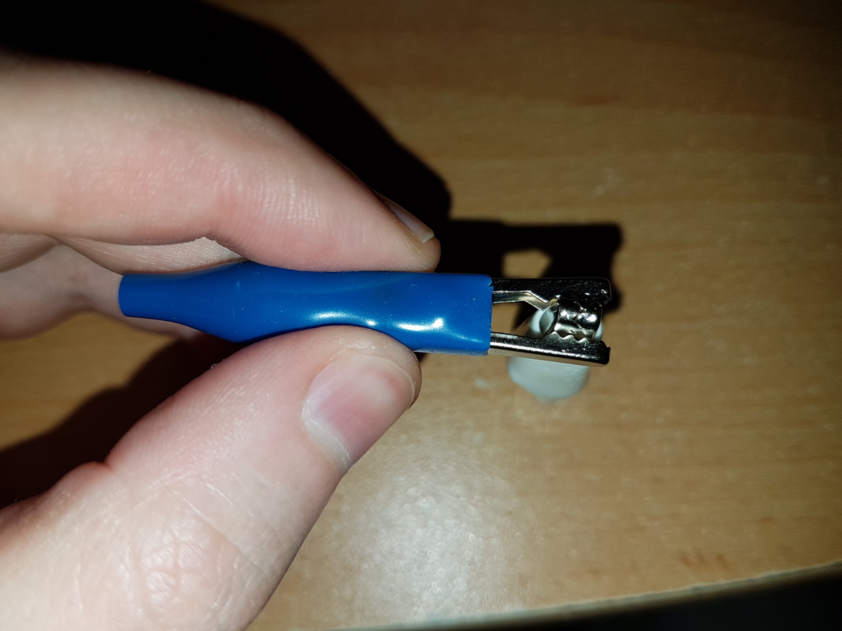

Worum geht es? Vorweg: Es ist damit vergleichbar, trotzigen Kindern die
Schuhe anzuziehen! Es geht um das leidige Thema den Krokodilklemmen das
abgezogene Plastik nach dem löten wieder anzuziehen.
Vielleicht war ich bisher auch einfach nur zu ungeschickt und es ist
keinen Beitrag wert, weil eh jeder weiß, wie man's macht. Ich tu's
trotzdem.
Ich schaffe es inzwischen innerhalb von 5 Sekunden und ganze ohne
Werkzeug. :)
Für alle die in Zukunft das selbe Problem haben und danach suchen,
wünsche ich, dass sie hier landen. Alles was man braucht ist... Ein
Krokodil kommt selten allein!
{/prosa}
Die Vorgehensweise:
Bild 1: Das Problem! Abgezogenes Plastik muss über die Klemme!

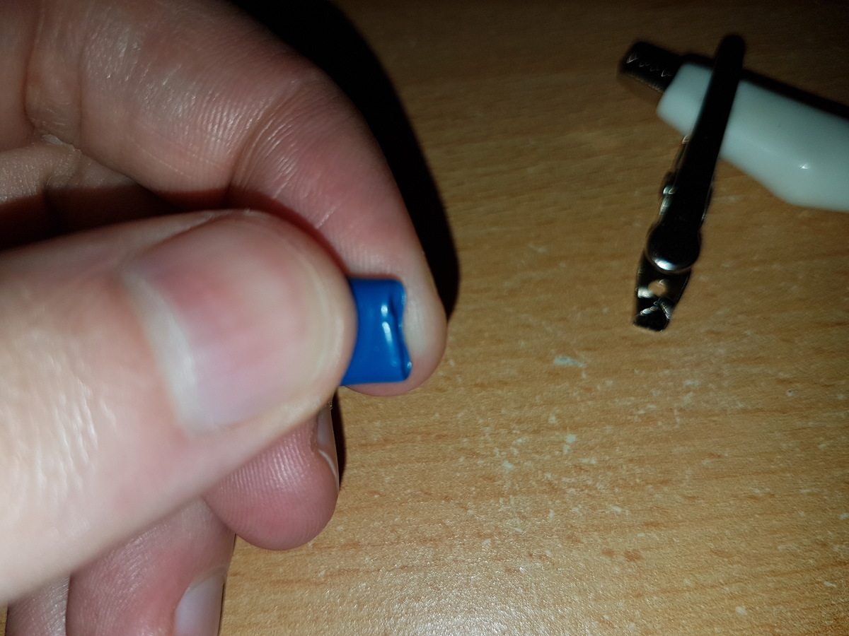

Bild 2: Die nackte Klemme muss die angezogene Klemme möglichst gut
haftend beißen und zwar so, dass die Öffnung des Schnabels nahezu
maximal ist, damit das andere Ende nah beieinander ist

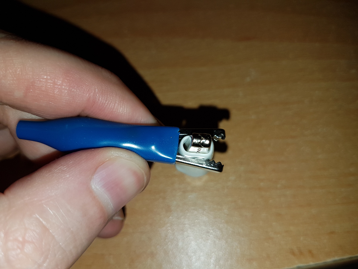

Bild 3: Die Plastiköffnung etwas zusammendrücken, sodass sie ungefähr
rechteckig wird

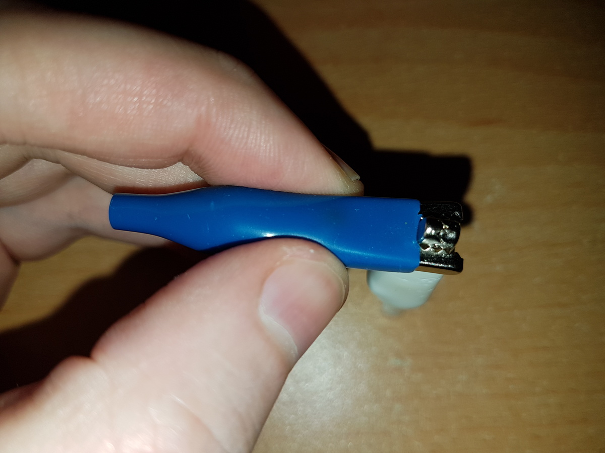

Bild 4: Die Enden der nackten Klemme darüber ziehen und möglichst weit
hineindrücken...

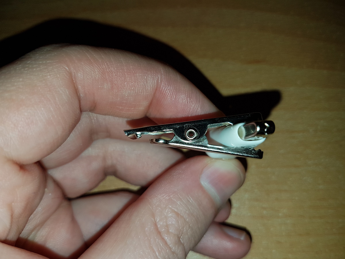

Bild 5: ... aber nicht komplett, damit der "Schnabel" noch etwas
aufgehen kann um die andere Klemme wieder zu lösen

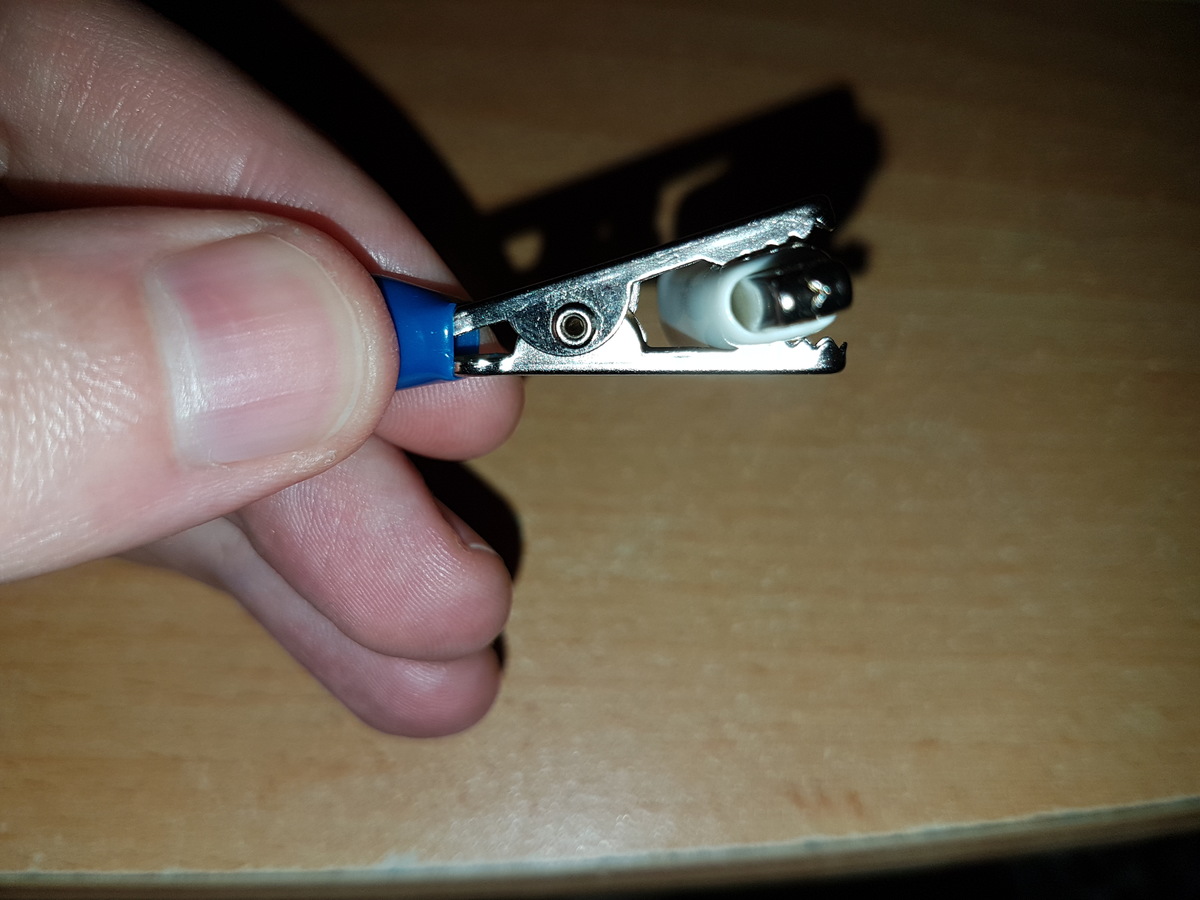

Bild 6: Jetzt wird die weiße Klemme an den Spitzen um griffen und nicht
mehr an der Isolierung selbst, damit die blaue Klemme insgesamt
geradeliniger wird...
Bild 7: ... und besser rein geschoben werden kann
Das war's schon. Lange Rede, kurzer Sinn!
