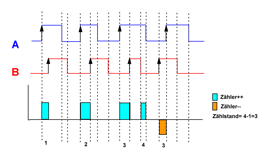

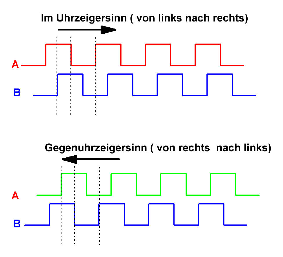

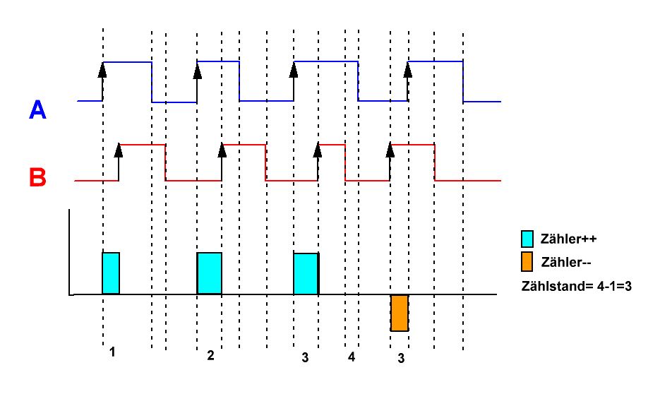

Ich möchte gerne einen Hallsensor für die Positionierung benutzen.
Dazu muss ich jedoch erst den Encoder Mode richtig verstehen.

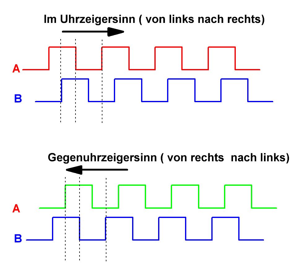

Meine Wissensstand:
Ich bekomme zwei Signale A und B. beide sind phasenverschoben.Wenn A
voreilt, habe ich eine Uhrzeigersinn Drehung (links -> rechts).
Wenn B voreilt, so habe ich eine gegen Uhrzeigersinn Bewegung ( rechts
-> links).
So weit, so gut :)

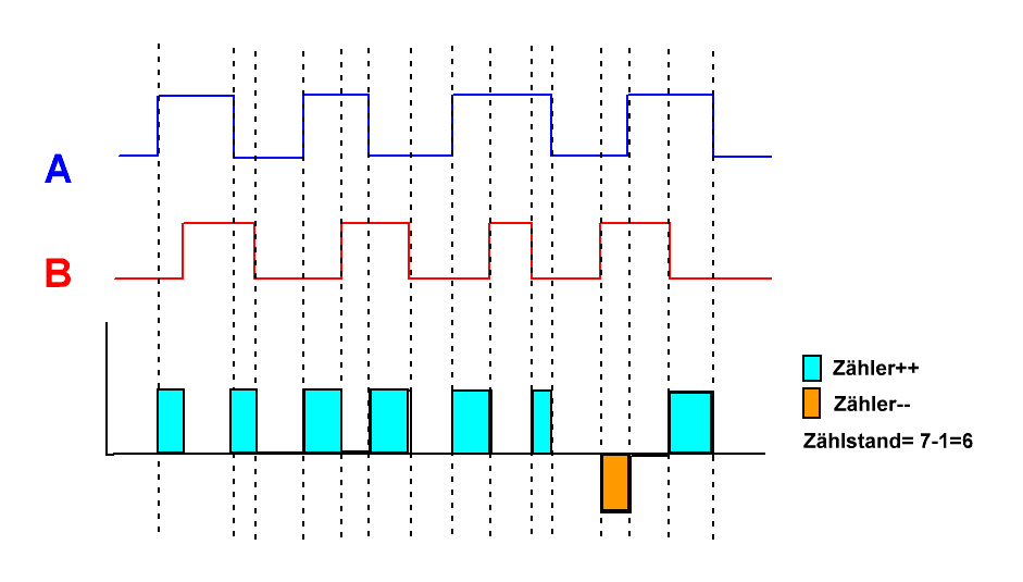

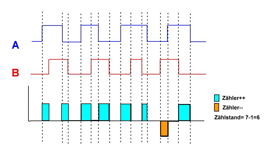

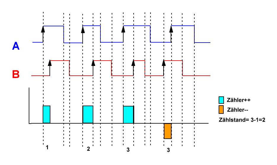

Wie würde das jetzt bei einem Zähler aussehen?
Ist meine Annahme richtig die ich skizziert habe?
