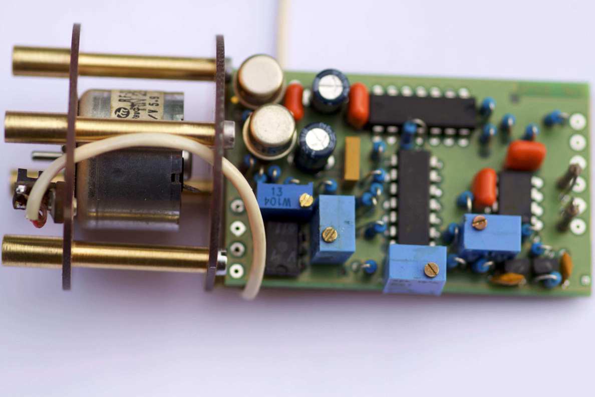

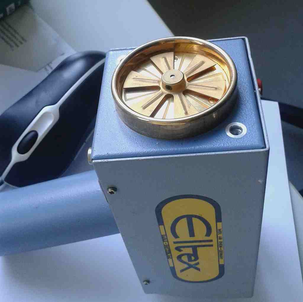

ich baue mir zur Zeit ein Elektrofeldmeter, besser bekannt als
"Feldmühle". In Wikipedia habe ich zu diesem Thema eine Aussage
gefunden, die mir nicht ganz klar ist. Vielleicht könnt ihr mir
weiterhelfen.
Erst einmal besagter Artikel:
https://de.wikipedia.org/wiki/Elektrofeldmeter
Anstoß (für mich) ist dieser Satz:
"Im einfachsten Fall wird die Sensorelektrode über einen sehr
hochohmigen Widerstand geerdet, um eine ausreichend große Zeitkonstante
zu erzielen."

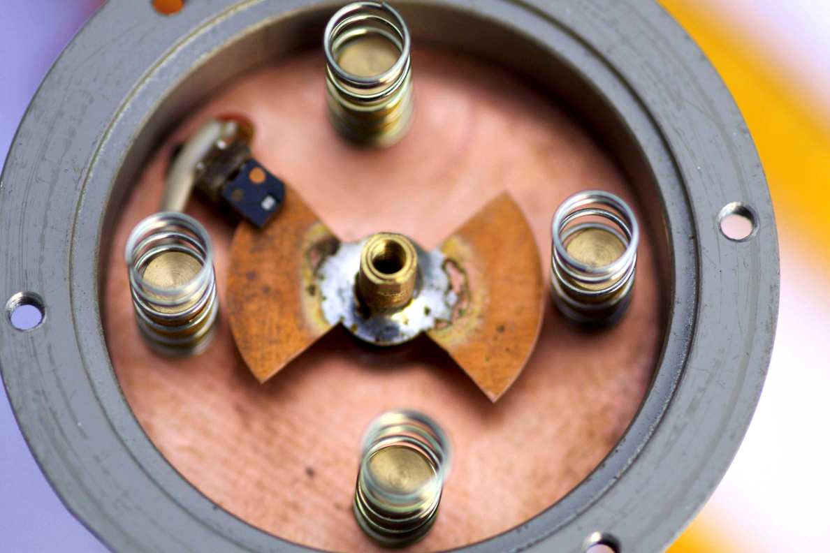

Die Sensorelektrode bildet zusammen mit der geerdeten Gegenplatte einen
Kondensator. Der in Reihe angeschlossene Mess-Widerstand macht das ganze
dann zu einer RC-Reihenschaltung.
Mir ist nicht klar, warum die Zeitkonstante dieses "Kondensators" groß
sein muss. Ich würde gerade sagen, sie muss sehr klein sein, damit sich
die Elektrode rasch innerhalb der Abtastung (unter Abtastung versteht
man den Zeitpunkt, an dem die Sensorelektrode nicht durch das Flügelrad
vom elektrischen Feld abgeschirmt wird) aufladen kann.

Damit das eher schwache E-Feld dort einen nennenswerte, meßbare Spannung
aufbauen kann. Gegen 1 kOhm oder so sind das nur nV ;-)
Entladen. Keine Bange. Bei den kleinen Kapazitäten im pF Bereich reichen
da viele hundert MegaOhm.

Habe mal ein paar Bildle von meiner Feldmühle drangehängt - nichts
Spektakuläres, alles noch klassisch ohne SMD. Das Gehäuse ist übrigens
von einem alten LNB

Vielen viele Dank Zeno. Das hat mich erst einmal sehr weitergebracht.
Kleine Bitte: könntest Du mir eine Email geben, falls ich eine Frage
habe oder Dir Bilder meiner Ergebnisse schicken will?

Henrik V. schrieb:
> Habe mal ein Bild einer kommerziellen Feldmühle angehängt.
> Statt Drehzahl (HD oder CD Antrieb??) kann man ja die Anzahl der Flügel
> erhöhen :)
> 50Hz oder auch 500Hz ist ja quasistatisch :D
Vielen Dank.
