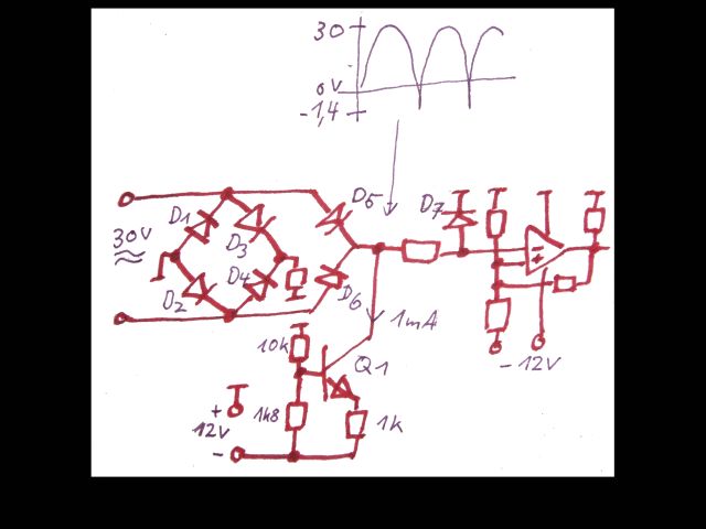

von Coulomb (Gast)

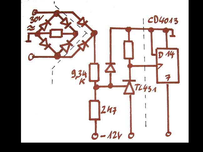

ob meine Schaltung so funktionieren wird?
Ich brauchte eine Nulldurchgangserkennung auf der sekundär Seite eines
Trafos. Vorhanden ist eine Trafowicklung, an der eine
Gleichrichterbrücke angeschlossen ist und eine -12 Volt Spannung.
Ich will eine Diodenhalbbrücke verwenden, in der ein Konstantstrom aus
der – 12 V eingespeist wird. Der Nulldurchgang liegt dadurch auf – 1,4
Volt und kann mit einem Komparator ausgewertet werden.
Was ich nicht weiß, ob es ein Problem ist, dass beim Nulldurchgang die
Dioden D1 und D2 gleichzeitig leitend sind. Nach dem Nulldurchgang
fließt dann kurzzeitig ein kleiner Querstrom bis D3 oder D4 leitet.
Grüße
von Thomas B. (thombde)
Sehr unübersichtlicher Schaltplan.
Das macht keinen Spaß das zu verstehen.
Nein, kein Problem.
Aber den Aufwand, extra noch potentialfreie 12V mitzubenutzen und so
viele Bauteile zu verwenden, würde ich mir sparen.
Kommt dein OpAmp mit zu messenden Eingangs-Spannungen knapp unter seiner
positiven Versorgungsspannung klar (also Rail-To-Rail Input) ?
Wer wertet das Signakl vom OpAmp Ausgang aus ? Das liegt ja zwischen
-12V und 0V.

von Coulomb (Gast)
ArnoR schrieb:
> 13 Teile und eine Hilfsspannung, was für ein Aufwand. Warum nimmst du
> nicht einfach einen Optokoppler mit 2 antiparallelen Eingangsdioden?
Die - 12 Volt sind schon vorhanden;
Es soll auf der sekundär Seite sein, um Störungen durch die
Trafoinduktivität zu mindern;
Durch die Dioden und den Optokoppler wird es zu ungenau, bei 30V sind
das ca. 6%;
Ohne extra Strom durch die Dioden ist doch bei 1,4 Volt Schluss, und die
Spannung folgt nicht mehr der Netzspannung, sondern der Entladekurve der
Diodenkapazität und des Lastwiderstandes;
Angestrebt wird eine Triggerschwelle, bei 30 Vs, von 0,5 Volt,
mindestens aber 1 V.
> Ist ein LM393
Also kommt er damit nicht klar.

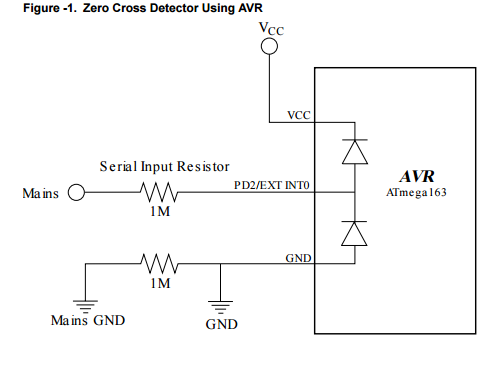

Wie genau musst du den Nulldurchgang erkennen?
Da reicht im Prinzip schon ein Vorwiderstand alleine, wenn der µC
interne Schutzdioden hat (wie AVR,...)
Von Atmel gibt es eine App-Note, bei denen sie primärseitig
Nulldurchgangserkennung machen. Da haben sie einfach 2*1MegOhm
Widerstände verwendet und die direkt an die Port-Pins geklemmt!
http://www.atmel.com/Images/Atmel-2508-Zero-Cross-Detector_ApplicationNote_AVR182.pdf

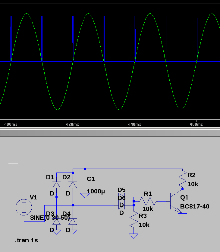

*edit*: Ah, erfüllt nicht die Vorgaben ... Würde trotz Schottky bei +/-
1,2V schalten

mir ist noch eine Schaltung mit einem TL431 eingefallen; 7 billige
Bauteile.
Wird die besser funktionieren?

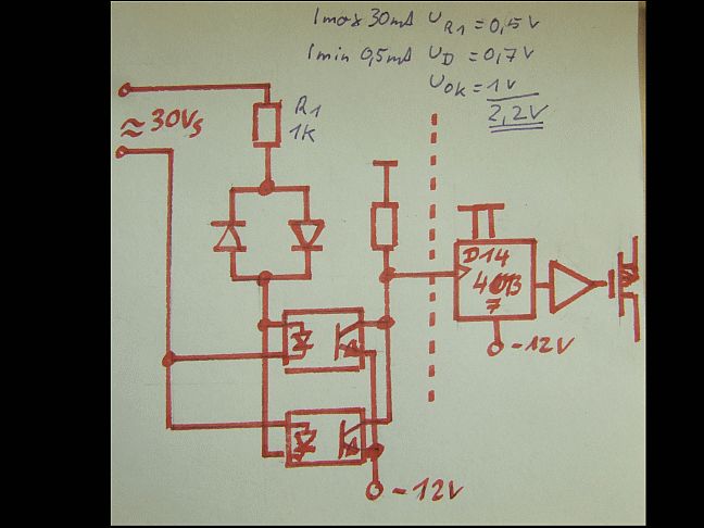

von Coulomb (Gast)
ArnoR schrieb:
> Warum nimmst du
Hast du das so gemeint. Ich hätte vielleicht sagen sollen, dass ein
CD4013 getriggert werden soll. Der braucht 50µS Signalanstieg. Wenn die
OK mit so wenig Strom gesteuert werden Schaffen die das? Ich errechne
2,2 Volt bei 0,6 Watt.
von Mampf F. (mampf) Benutzerseite
Vermutlich meinte er einen Optokoppler, der zwei integrierte LEDs hat,
die anti-parallel verschaltet sind.
Das ist ja richtig clever ... Hatte gerade nachgeschaut, was so übliche
Abolute Maximum Ratings für die Reverse-Voltage ist ... Die ist ja mit
6V nicht besonders hoch. Bei antiparalleler Verschaltung fällt an der
LED, die sperrt dann nur maximal die Flussspannung der anderen LED ab,
die gerade leitet ... Genial :)
von Ralf (Gast)
Die vorgeschalteten antiparallelen Dioden können weggelassen werden,
damit die Triggerschwelle (lt. ArnoR) noch niedriger wird. Die beiden
LEDs im Optokoppler schützen sich (lt. Mampf F.) gegenseitig vor der
Reverse-Voltage.

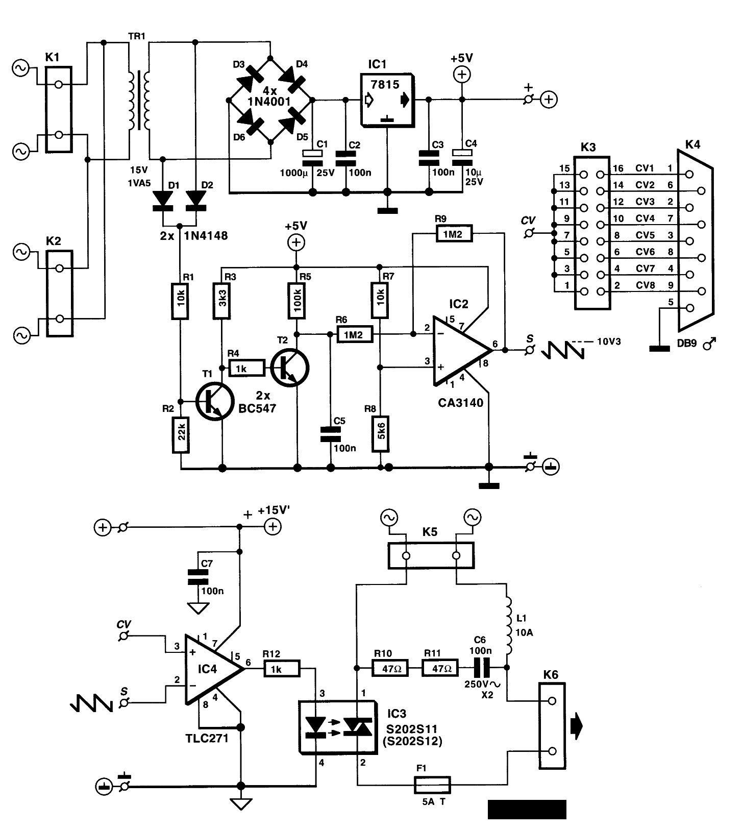

von Michael B. (laberkopp)
Thomas B. schrieb:
> vielleicht hier noch was interessantes
Gigantischer Aufwand, das muss Elektor gewesen sein.
Dann taucht überall +5V auf obwohl nur ein 7815 verwendet wird.
10.3V aus einem CA3140 der nur mit den ominösen 5V versorgt wird. Man
hätte doch einfach einen TLC271 verwenden dürfen.
Dann wird extra eine Dreickspannung aufgebaut damit die Eingangsspannung
verglichen damit der Zündwinkel phasenbezogen ermittelt werden kann, und
dann empfiehlt man zum Einbau nicht nur den S202S11, sondern auch den
S202S12 mit ZeroCross, wie abstrus.
Netterweise enthält der arschteure S202S11 schon den Snubber, was den
Erbauer nicht davon abhält, einen weiteren Snubber extern dranzumachen.
Doppelt hält halt besser.
Stattdessen hätte man einen 275V~ VDR spendieren dürfen.
War der Schrott in der 1. April Ausgabe ?
Die 15V sind für den DMX Dimmer.
Aber als Elektroniker sollt man sich schon die Rosinen raussuchen
können.
Also immer die Bälle tief halten.
Thomas
nein
> können.
Was soll man dann mit Elektors faulen Äpfeln ?
Ist alles +15V.
Ist ein Fehler von Elektor.
Mir ging es nur um die Nulldurchgangserkennung sekundär.
von Coulomb (Gast)
diese Schaltung ist keine Nulldurchgangserkennung, sondern eine
Netzsynchronisation.
Grüße

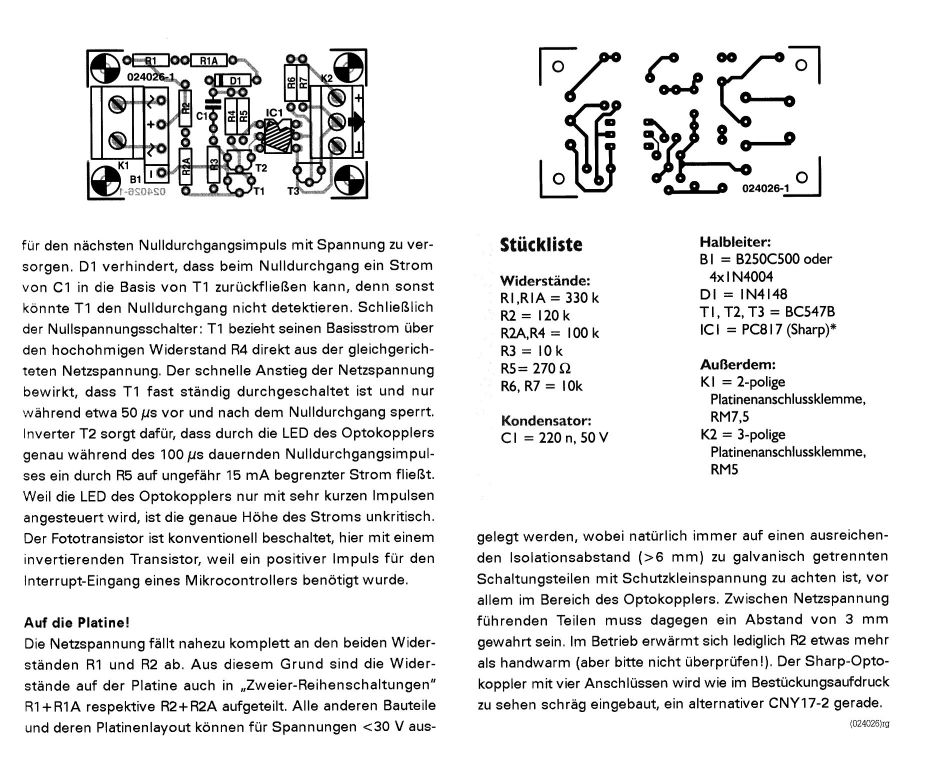

von Ralf (Gast)
Thomas B. hat es nur gut gemeint. Immerhin kann man sich den ersten
Schaltungsteil aus seinem Schaltplan abgucken (Beschaltung von T1 und
T2).
