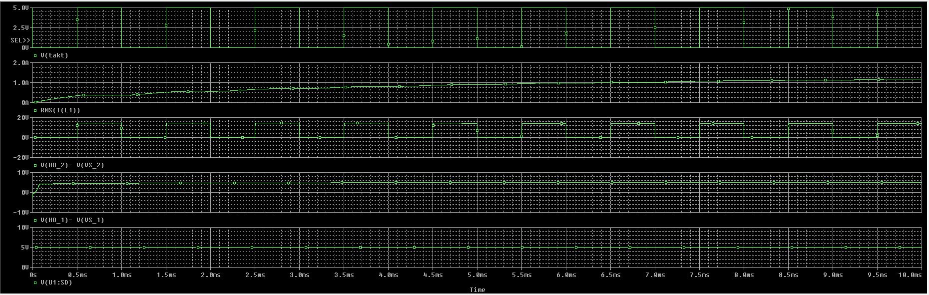

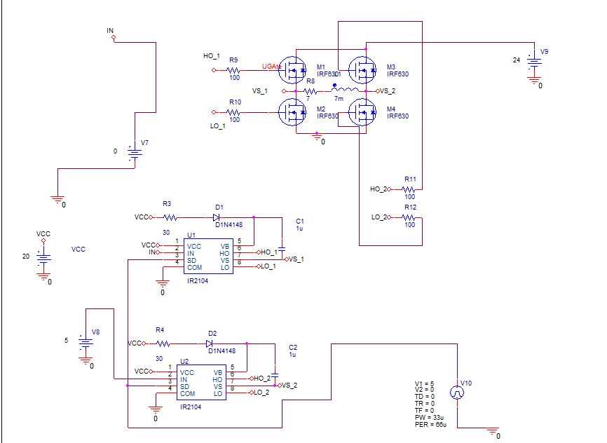

beim dem Treiber IR2104 tauchen bei mir einige Verständisprobleme auf.
Zunächst will ich damit einen Motor betreiben.
Angehängt sind drei Bilder.
Ein Bild ist die Schaltung in PSpice aufgebaut.
Was ich nicht verstehe ist, warum der Strom mit steigender Frequenz
sinkt?
Liegt es an der Impedanz der Induktivität mit XL=j*w*L?
Ich habe diese Schaltung diskret aufgebaut, aber ich messe am UGS am
High Side Fet nur 5V und nicht wie in der Simulation ~13V.

Persönliche Seite #4949505
Zunächst ist deine Schaltung ja noch nicht ganz vollständig, sondern nur
für einen teilweisen Test konfiguriert. Offensichtlich willst du die
linke Seite am MOSFET-Ausgang erst einmal dauerhaft auf LOW legen und
nur die rechte Seite takten.
Das eigentliche Problem dürfte die Ansteuerung des Halbbrücken-Treibers
per SD statt per IN sein.
PS: Bitte den hochgeladenen Bildern einen sinnvoller Dateinamen geben.

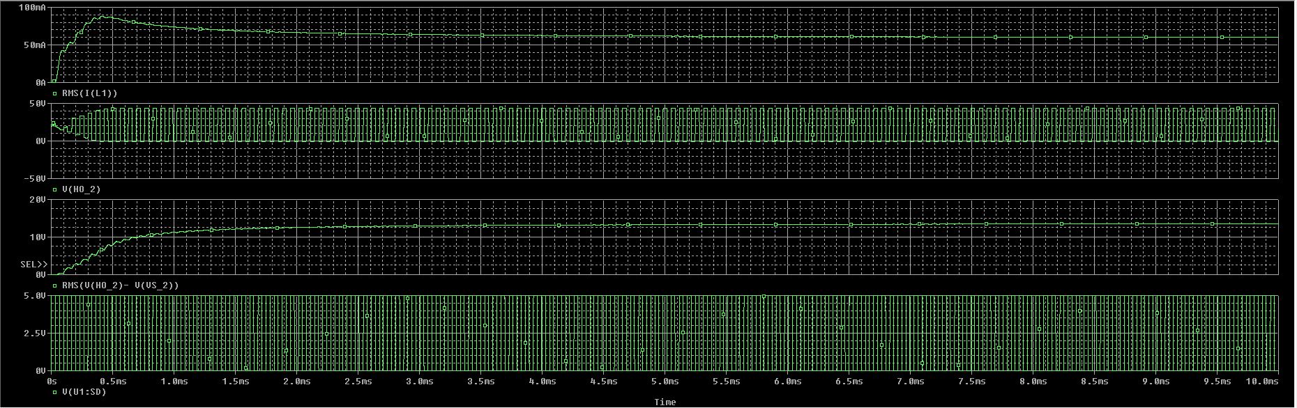

Gast #4949563
Schau dir in der Simu lieber nicht RMS(I(L1)) an sondern die wirkliche
Zeitabhängigkeit I(L1) (das selbe gilt für die die Anzeige von Ugs).
Dann kann man nämlich was erkennen und verstehen (und sieht z.B. auf den
ersten Blick, dass du mal einen lückenden und mal einen nicht lückenden
Betrieb simulierst). Wähle außerdem die Darstellung jeweils so, dass man
im eingeschwungenen Zustand jeweils den Verlauf während einer
Schaltperiode erkennen kann. (in der linken Simu schaut man auf den
Einschwingvorgang, in der rechten Simu kann man nicht mal die
Schaltfrequenz vernünftig erkennen).
Gast #4949809
> sondern nur
Richtig, dies ist nur Testweise so eingestellt.
Das ist doch egal, funktioniert genauso. Hat bei PSpice und im Diskreten
Aufbau keinen Unterschied gezeigt.
Aber um zurück auf meine Fragen zu kommen, ist es denn so wie ich dort
oben beschrieben habe?
Gast #4949891
Nein, so ist es nicht. Sowas wie die Impedanz einer Spule ist nur
definiert, wenn du mit sinusförmigen Signalen arbeitest. Die "Impedanz"
gegenüber einem Rechtecksignal gibt es nicht (nur unterschiedliche
Impedanzen für die verschiedenen Harmonischen, die im Rechtecksignal
stecken).
Nochmal der Hinweis: schau dir halt die zeitabhängigen Signale an statt
der RMS-Auftragung, die den Effektivwert über die gesamte Vorgeschichte
bildet und an der man so ziemlich gar nichts erkennt. Dann verstehst du
evtl. auch den Unterschied zwischen der Ansteuerung per in und per sd.
Als Starthilfe: man kann Vollbrücken auf verschiedene Arten betreiben.
Wenn du einen aktiven Freilauf realisieren würdest ("slow current decay
mode"), dann wäre der Strom in erster Näherung nur vom Tastgrad abhängig
(die Frequenz hätte nur einen Einfluss darauf, wie groß der Stromripple
ist. Dazu müsstest du aber die in-Signale der IR2104 in der richtigen
Reihenfolge bedienen. Allein über sd geht das nicht. Darauf hat Eberhard
auch hingewiesen.
Was du stattdessen machst ist die Brücke 50% der Zeit völlig
auszuschalten. Damit gibt es keinen Freilauf sondern in der On-Phase
baut sich Strom auf, in der Off-Phase baut er sich wieder vollständig ab
und die Energie wird ins Netzteil zurücktransportiert ("fast current
decay mode"). Damit wird der mittlere Strom um so größer, je länger die
Periode ist - wenn du immer ungefähr bei Strom Null startest und den
Strom dann länger ansteigen lässt, dann hast du natürlich bei längeren
On-Phasen größere Ströme.
Und noch ein letzter Hinweis: wenn du die Schaltung tatsächlich so
aufgebaut hast, dann bist genau an der Grenze des maximum ratings für
U_gs. Wundere dich also nicht, wenn deine FETs das nicht lange
überleben.
Gast #4949986
Achim S. schrieb:
> stecken).
> auch hingewiesen.
> überleben.
Ich habe jetzt mal beide Varianten getestet und es ist tatsächlich so.
Wieso mir das nicht vorher aufgefallen ist?
Aber ich habe den Unterschied zwischen Slow und Fast Decay anscheinend
immer noch nicht verstanden bzw. warum beim Eingang IN Slow Decay ist
und per SD Fast!??
In beiden Fällen wird die Brücke abgeschaltet, aber warum klingt der
Strom dann so unterschiedlich ab?
Und in diesem Fall sind bei mir in der Simulation beide High Side Fets
durchgeschaltet wobei der eine nur zum Teil.
Siehe Anhang.
Gast #4950071
Warum schaust du dir immer noch RMS(I(L1)) an? Lass dir stattdessen
I(L1) anzeigen!
Nein: über sd wird die Brücke vollständig abgeschalten. Alle FETs
sperren und der Strom fließt über die Sustratdioden zweier FETs. Die
Spule sieht damit eine "Gegenspannung" von 24V + 2*0,7V +
Spannungsabfall_R8
Das ist eine große Gegenspannung und der Strom sinkt dementsprechend
schnell ab.
Im Slow-Decay mode werden nie alle FETs abgeschalten.
In der On-Phase leiten der FET "links unten" und der FET "rechts oben"
(und der Strom steigt). In der Off-Phase leiten der FET "links unten"
(der ist also dauernd an) und der FET "rechts unten". Damit hast du
einen Freilauf der Spule (ohne vermeidbare Gegenspannung), die Spule
sieht nur den Spannungsabfall an R8 und der Strom sinkt entsprechend
langsamer.
Wenn du in ansteuerst kannst du dir aussuchen, ob du slow oder fast
decay hast. Wenn du nur mit sd arbeitest hast du immer fast decay.
