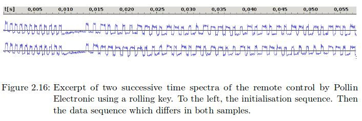

von Mario M. (thelonging)
Eindeutig Rolling Code, siehe Bild.
Quelle:
https://www.emsec.rub.de/media/attachments/files/2014/02/BA_Rudolph.pdf
Hier im Forum wurde das Ganze auch schon diskutiert:
Beitrag "Funk-Handsender FB-HD2RX (Pollin) mit RFM12 auslesen"
Ok, zumindest ist das ein Hinweis auf Rolling Code. Der wird dann wohl
direkt auf dem Funkmodul generiert.
Bevor ich soetwas in sicherheitsrelevanter Umgebung einsetze, wäre mir
allerdings wohler, irgendetwas über den verwendeten Algorithmus und über
die Reaktion auf Angriffsversuche mit gängigen Methoden zu wissen. Der
Schluss - "Code verschieden" also "sicher" oder die Aussage "A simple
replay attack would not be successful in this case" wäre mir doch zu
wenig. Das möchte man schon mal sehen.
Bei der 4-Kanal-Version HD4RX gibt der Hersteller an, dass sich im
Sender ein HCS301 von Microchip befindet, der mit dem Keeloq-Verfahren
arbeitet. Siehe:
https://www.electronickits.com/wp-content/uploads/2014/10/HD4RXInstructions.pdf
