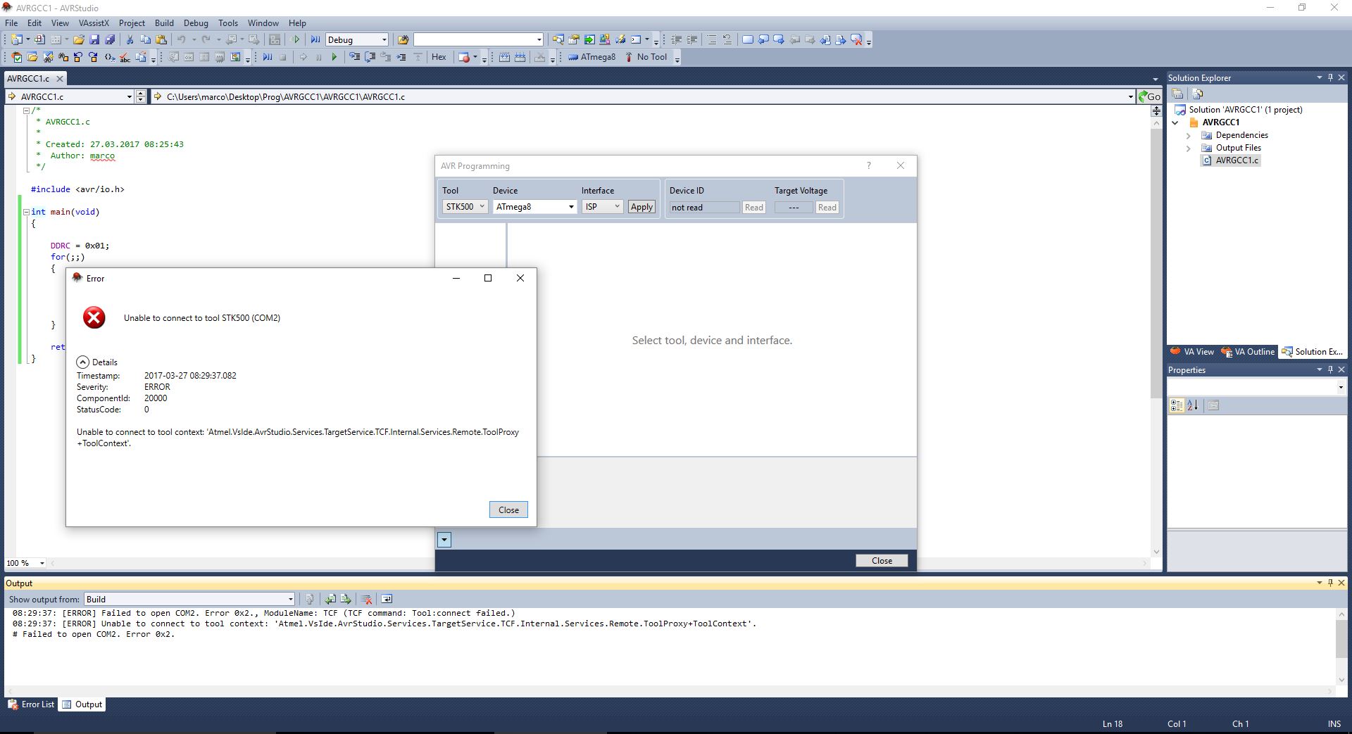

Habe jetzt auf mein Board einen AtMega 8 drauf gesetzt, wie es in dem
User Guide steht, auf das grüne Feld. Habe das 6polige Kabel zum
verbinden von SPROG2 und ISP6Pin angeschlossen.
Das Board über einen RS-232 - USB Converter an den PC angeschlossen,
Spannungsversorgung angeschlossen und AVR Studio 6 gestartet.
Neues Projekt erstellt und den AtMega 8 ausgewählt. Nun ein Programm
reingeschrieben:
#include <avr/io.h>
int main(void)
    DDRC = 0x01;
    for(;;)
        if(PIND & 0x01)
            PORTC |= 0x01;
        else
            PORTC &= ~0x01;
    return 0;
Anschließend auf Tools --> STK 500 Da kann ich dann wählen zwischen COM6
und COM 1, habe beide ausprobiert.
Wenn ich auf Debuggen gehe, kommt folgendes Bild und ich kann gar nicht
meint stk 500 board auswählen.
https://pl.vc/k40pa
Glaube mein Board ist nicht richtig mit dem PC verwunden oder? Wie kann
ich das heraus finden? Bin gerade ein wenig genervt. Habe mir extra das
STK500 gekauft, damit der Einstieg leichter ist, leider stelle ich mich
aber gerade völlig glatt an.
Weiß gerade nicht wirklich weiter, hat von euch jmd erfahrungen mit dem
stk 500 und USB. Wäre echt dankbar für weitere Hilfe
von Jim M. (turboj)
STK500 kann auch nicht Debuggen - dafür bräuchte man z.B. Atmel-ICE.

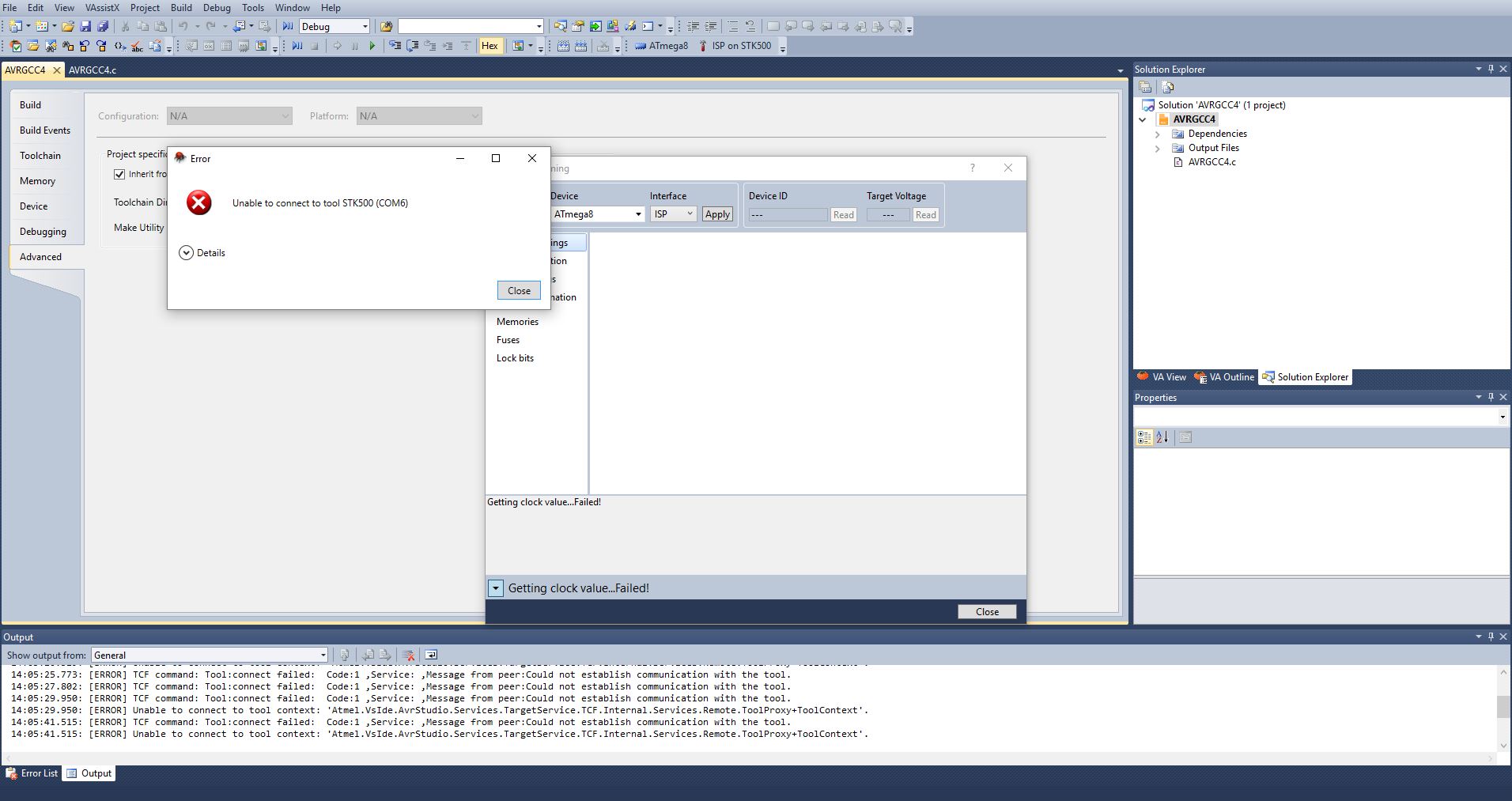

von Hans F. (core)
Beim programmieren schaut es leider nicht viel besser aus.
Jetzt bin ich noch über ein Firmwareupdate gestoßen:
http://blog.lausdahl.com/2012/04/upgrading-firmware-on-stk500-with-avr-studio-5/
Kann es leider nicht durchführen, weil ich keine AvrProg.exe finde. Und
unter AVR Studio 5 kann ich auch kein update durchführen, da er dass
board nicht findet

von Hans F. (core)
Bild vergessen
Habe jetzt noch heraus gefunden, dass ich ein älteres Board habe. Jmd
hatte darüber was beschrieben und ich habe die ältere SMS Bauteile
drauf.
