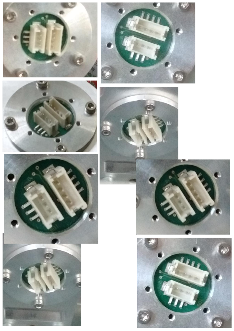

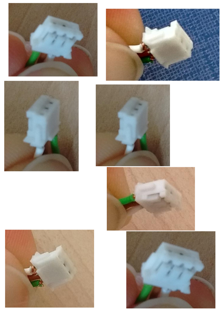

Hallo zusammen, ich möchte gerne die Krimp-Verbindung (siehe Fotos) an einem Roboter erneuern, da ich den Roboter aber leider nicht selbst gebaut habe, verfüge ich über keine Dokumentation, um welchen Hersteller/Teilebezeichnung es sich genau handelt. Da es sich so ja eher um eine Suche nach einer Stecknadel im Heuhaufen handelt, hoffe ich nun auf die geballte Intelligenz dieses Forums: Hat zufällig jemand schon einmal dieses Teil gesehen und kann mir Informationen dazu geben? Jeder Hinweis ist gerne willkommen. Vielen Dank! Viele Grüße Marie
Sieht nach JST ZH aus... https://static.rcgroups.net/forums/attachments/6/9/1/2/6/a4299114-113-4%20JST%20%20Plugs.jpg Welchen Pinabstand hat dein Stecker?

Pinabstand 1,25 oder 1,5; das so genau zu messen ist leider schwierig, tut mir Leid. Molex PicoBlade passt nicht, das habe ich schon probiert. Danke für den Hinweis mit dem JST ZH. Allerdings sieht mein Original auf der Rückseite (geschlossene Seite) etwas anders aus, die beiden Streben parallel zur Kabelrichtung fehlen.

Marie S. schrieb: > Pinabstand 1,25 oder 1,5; das so genau zu messen ist leider schwierig Besorge dir eine Schublehre, mit der solltest das gehen. Der Pinnabstand wäre m.M. schon wichtig. Bevor du aber auf die 'geballte Intelligenz' hier im Forum hoffst, solltest du mal auf deine Eigene setzen! In deinem Fall mit den 3 poligen Steckern, könntest du den Abstand zwischen den äußeren PINs messen und durch 2 dividieren, dadurch würde sich dein 'Schätzergebnis' verbessern. Man sollte halt ein wenig mehr Eigeninitiative und Kreativität zeigen, dann tut man sich wesentlich leichter die 'geballte Intelligenz' des Internets anzuzapfen.
Danke für den Hinweis, der Pinabstand beträgt 1,5mm.

Ich finde, der sieht aus wie JST ZH http://jst.de/file/download/592/zh http://www.ebay.de/itm/Micro-Mini-Stecker-1-5mm-3-Pin-mit-Kabel-15cm-28AWG-JST-ZH-kompatibel-/161706908580
Marie S. schrieb: > Hat zufällig jemand schon einmal dieses Teil gesehen Wenns der JST ZH nicht ist mal eine Frage: wie sieht denn die Stiftleiste auf der Leiterplatte aus?
Könnte von Würth sein: http://www.mouser.de/ProductDetail/Wurth-Electronics/648003113322/?qs=sGAEpiMZZMs%252bGHln7q6pm%252bxnWLfLL2%2f9tyV%252bzmxPzUs%3d Sieht dem JST sehr ähnlich.
Alexander S. schrieb: > Sieht dem JST sehr ähnlich. Nicht zufällig. Das ist ein (weiterentwickeltes) MeToo Produkt. Siehe z.B. die Crimpkontakte beim Conrad 1088308 und Conrad 740364
Auf dem Bild ist die Stiftleiste zu sehen (sollte beides das gleiche Bauteil mit anderer Pinzahl sein). Bei dem Modell von Würth passen auf jeden Fall schon einmal die Maße, ich versuche gerade, herauszufinden, ob es das Teil wirklich ist. Danke für alle bislang gegebenen (und zukünftigen) Tipps!

Marie S. schrieb: > Auf dem Bild ist die Stiftleiste zu sehen Das ist eine JST ZH (oder Würth WTB 1.5mm) SMD Stiftleiste.
Marie S. schrieb: > ich möchte gerne die Krimp-Verbindung (siehe Fotos) an einem Roboter > erneuern, da ich den Roboter aber leider nicht selbst gebaut habe,... Es sind JST ZH-Kontakte. Sowas hier: http://de.farnell.com/jst-japan-solderless-terminals/szh-002t-p0-5/crimpkontakt-buchse-26-28awg/dp/1830898?CMP=KNC-GDE-GEN-KWL-JST&mckv=_dc|pcrid|163106574123|&gclid=CO_Kn83__dICFUSeGwodGGIJdg Mit VIEL Gefühl bekommst du die Kontakte aus dem Gehäuse raus, ich würde aber trotzdem zu neuen Gehäusen raten. Die passende Serie ist die ZHR-x, das kleine x steht für die Polzahl: http://de.farnell.com/jst-japan-solderless-terminals/zhr-3/buchsengeh-use-crimpbar-1-5mm/dp/3357557?ost=zhr-3&selectedCategoryId=&categoryNameResp=Alle&searchView=table&iscrfnonsku=false Das passende Crimp-Werkzeug: http://de.farnell.com/jst-japan-solderless-terminals/wc-491/crimpzange-f-r-szh-002t-p0-5/dp/2072149?MER=sy-me-pd-mi-acce Alles nur Beispiele, es gibt unterschiedliche Kontakte für unterschiedliche Querschnitte und Oberflächen. Der SZH-002T sollte aber recht gut passen.
